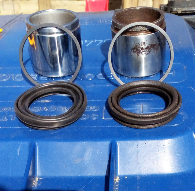

Przymierzam się do regeneracji przednich zacisków w mojej GH i mam pytanie, czy tłoczki/cylinderki w mazdach GG/GY oraz GH mają taką samą budowę.
Ten sam sprzedawca oferuje zestawy naprawcze do GH i poprzedniczki, a różnica w cenie na komplecie to 10 funtów

trzymaj się rocznika swojego auta. zdjęcia wyglądają podobnie, ale to nie znaczy że wszystkie części są idetyczne. Zdjęcia na ebayu często gęsto są tylko "poglądowe" i mogą się nieco różnić od rzeczywistości... niestety

Według numerów katalogowych zestawy się różnią. Z tego co jest napisane na obu aukcjach, tłoczki mają ten sam wymiar:
Jednak tarcze przód w GH są większe, więc coś może nie pasować. Dla dyszki nie warto ryzykować.
Piston 57mm diameter and 52mm height

Właśnie wymiarami się sugerowałem i sprzedawca zaznaczył, że wszystkie zdjęcia przedmiotów, ktore on sprzedaje są prawdziwe, a nie poglądowe. Tłoczek, gumowy pierścień i gumowa osłona pierścienia (na tych trzech rzeczach mi zalezy) wyglądają identycznie jak w GH.
Dowiem się ile kosztuje przesyłka zwrotna i jeśli będzie to mniej niż 10£ to kupię i dam znać dla potomnych.
Muszę jeszcze tylko sprawdzić w jakim stanie jest cylinderek i czy czasem nie muszę wymienić calego zacisku.
Dzięki.

Witam i tak jak obiecałem dla potomnych.
Przesyłka zwrotna kosztowałaby mniej niż 5 funtów, więc postanowiłem zaryzykować i w ubiegłym tygodniu zamówiłem zestaw naprawczy dla M6 GG/GY.
Dzisiaj wymieniałem i nic nie muszę odsyłać
Gdyby trzeba wymienić wszystkie gumy, to pewnie kupiłbym zestaw do GH, bo jednak kilka rzeczy jest innych ( co zresztą widać na zdjęciach z jego aukcji), ale ja potrzebowałem tylko tłoczek, gumowy pierścień i gumowa osłona tłoczka, a te są identyczne.
