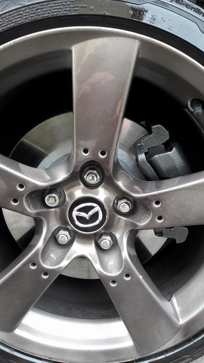

Postprzez risto77 » 10 kwi 2017, 16:20
Bez żadnych przeróbek P&P. Felgi 15J mieszczą się bez problemu, nawet stalówki a nawet szeroka stal jak moje zimówki ;)
Robiłem już takie dla siebie, Goju z opolskiego, Przemo Legnica i Pheonix z RZ. Wszyscy zadowoleni ;)

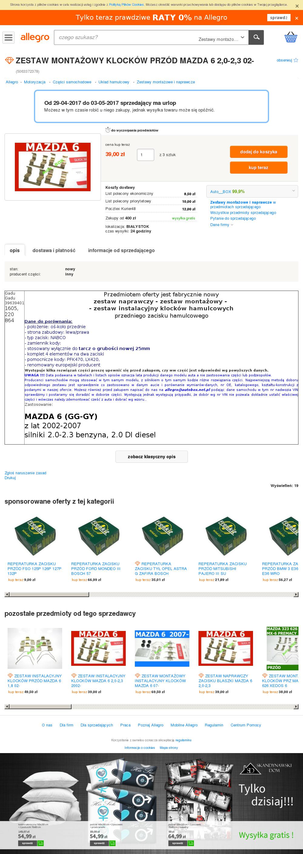

Witam. Mam pytanie odnośnie montażu hamulców z mazdy 6. Czy do zamontowania klocków są potrzebne tylko takie blaszki (http://allegro.pl/zestaw-montazowy-kloc ... 72378.html), czy jeszcze jakieś inne elementy?

Postprzez krzysek71 » 26 kwi 2017, 14:20
Jeszcze takie druciki do rozpierania klocków http://e-katalog.intercars.com.pl/#/pro ... owego.html

Postprzez risto77 » 26 kwi 2017, 15:30
Ja mam zamontowane bez nich i wszystko działa jak należy.

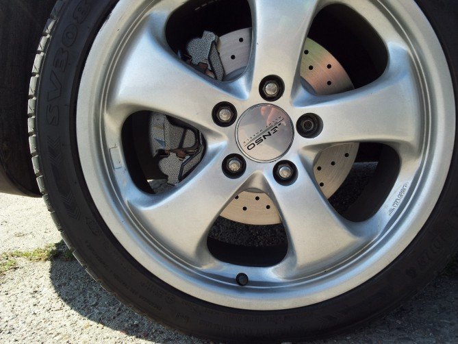

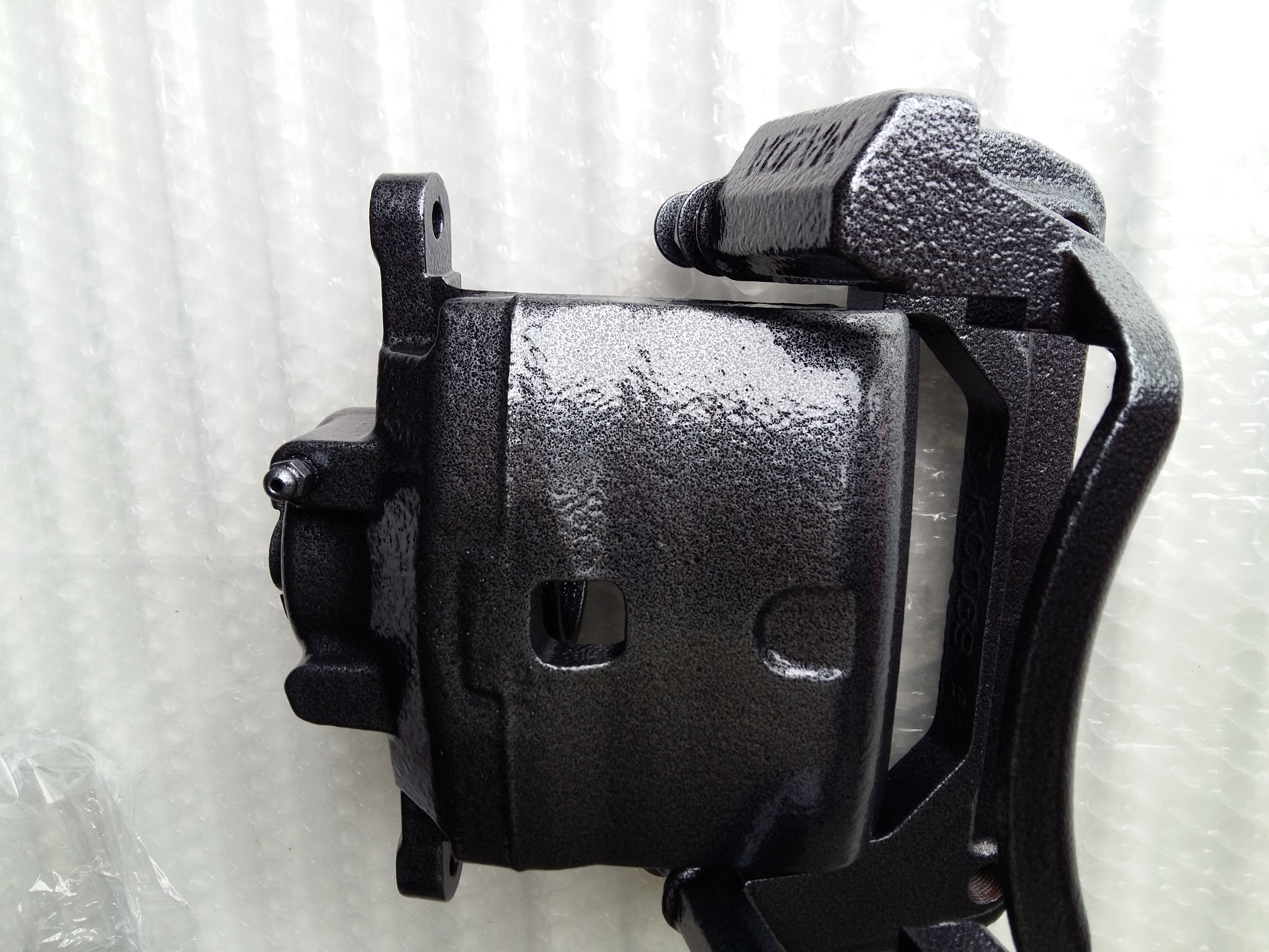

Postprzez dejneks » 26 kwi 2017, 15:52
dzięki namowie i pomocy kolegi risto77 w mojej madzi wpadły zaciski z GH oraz tarcze i klocki Zimmermann, a prezentują się tak

Postprzez kar0l » 26 kwi 2017, 16:12
Z tego co patrzyłem na oferty różnych sklepów to tylko gdzie nie gdzie były te sprężynki, a w większości były tylko same te blaszki. Jak myslicie, montować te sprężynki, czy próbować bez nich?

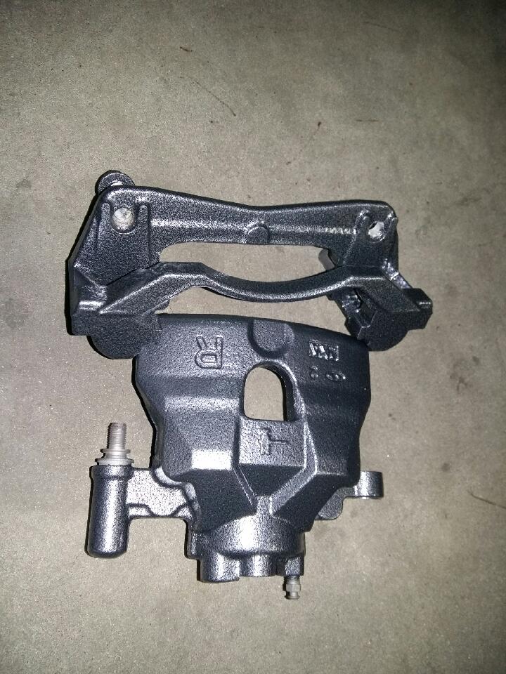

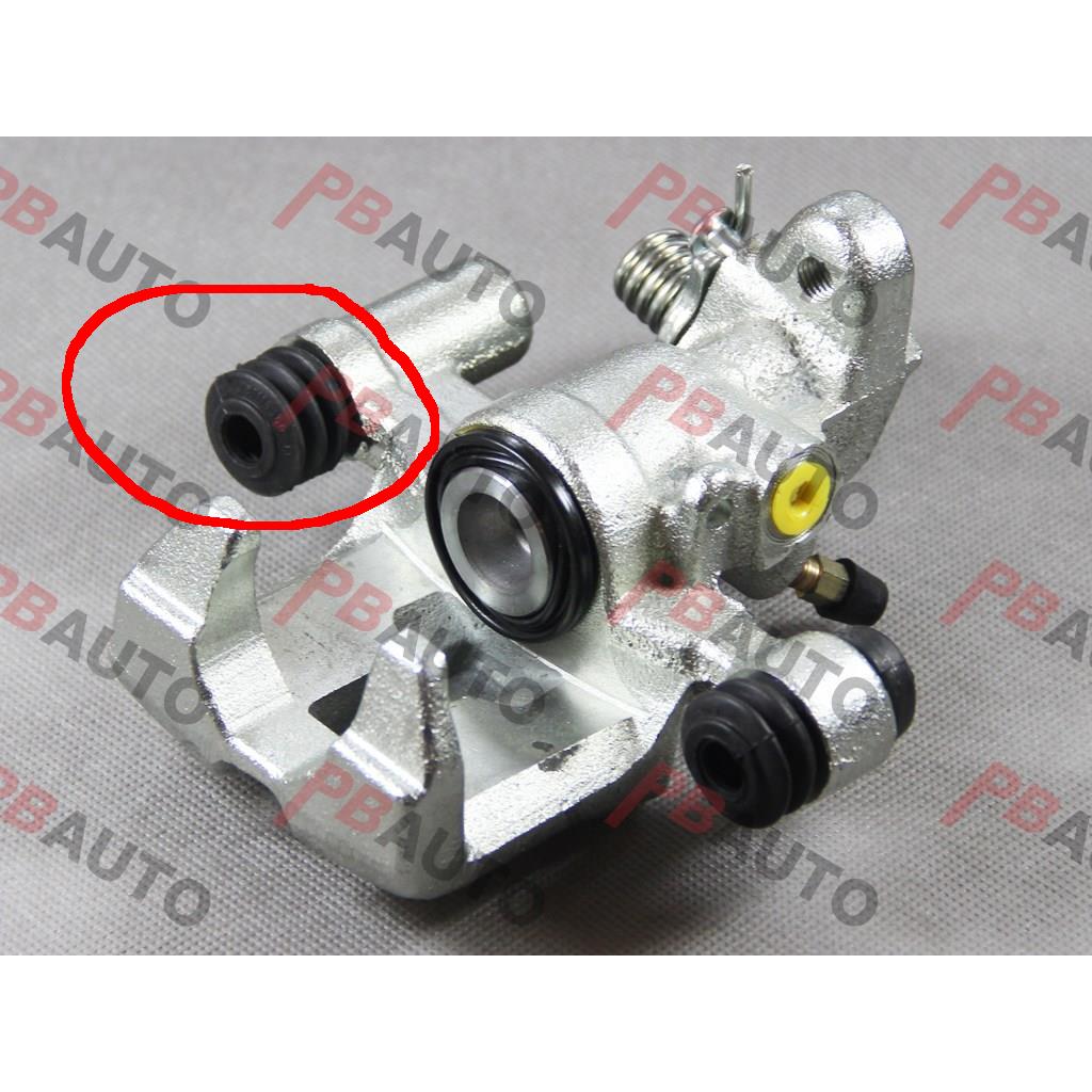

Postprzez kar0l » 28 kwi 2017, 16:03
Pomocy. Zna ktoś sposób na zapieczoną prowadnice. Nie mogę rozdzielić jarzma od zacisku ( lewy tył ), gdyż ta prowadnica, która przychodzi w tym miejscu
nie daje się wyjąć. Dodam, że próbowałem już psikać WD40 i delikatnie opukiwać tamto miejsce, ale nic to nie dało. Ma ktoś jakiś pomysł?

Postprzez risto77 » 28 kwi 2017, 16:23
Tylko siłowe rozwiązanie. I tak jest do wymiany jeśli tak trzyma.

Postprzez krzysek71 » 29 kwi 2017, 09:22
Podgrzej może pomoże mi pomogło

Postprzez sebekle » 29 kwi 2017, 14:17
grzanie nawet małym palnikiem pomoże. wystarczy smar rozgrzać

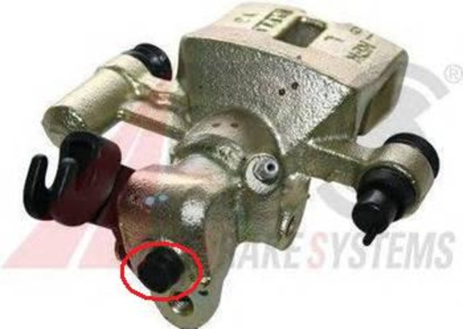

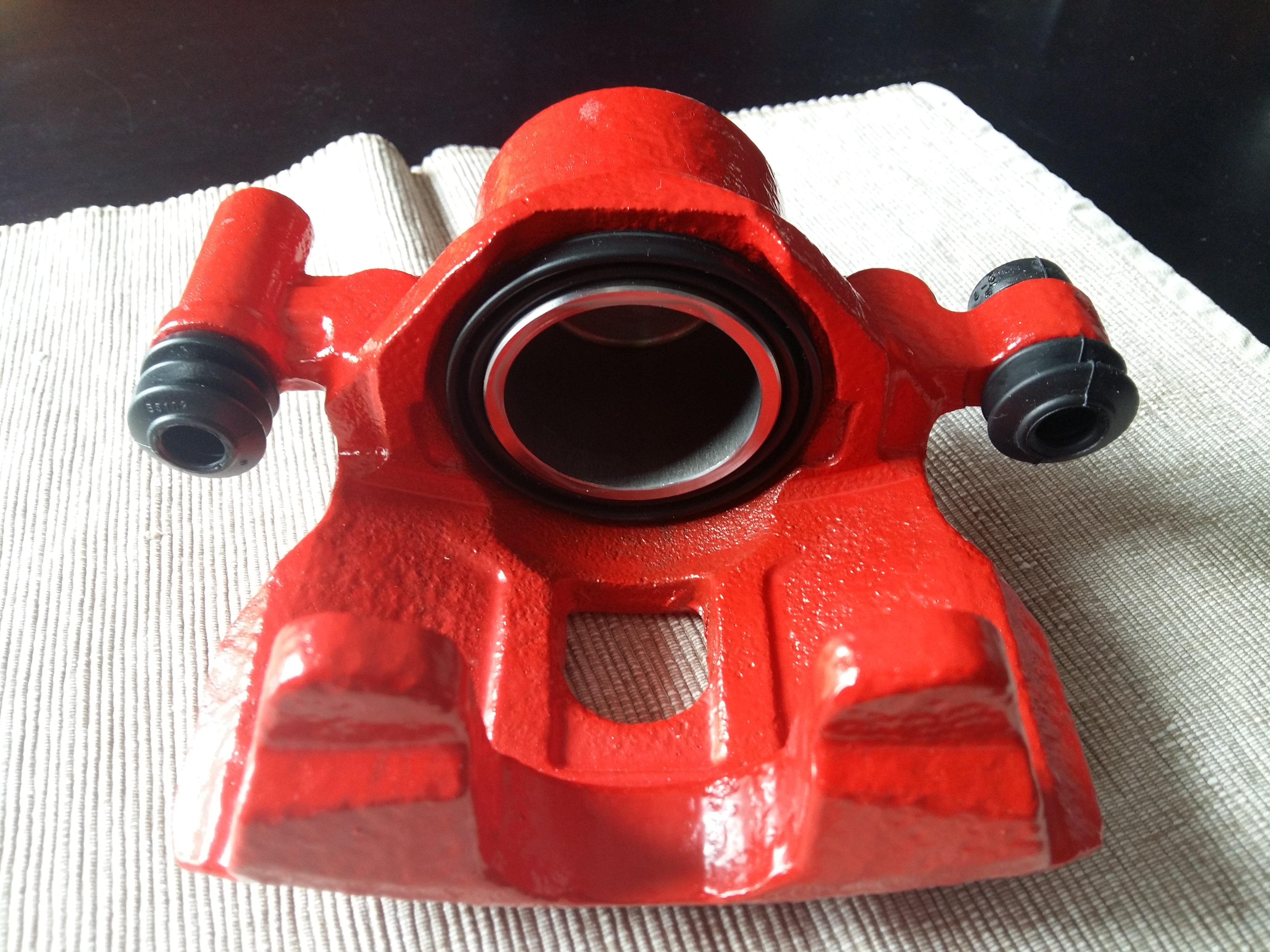

Postprzez kar0l » 8 maja 2017, 17:25
Witam serdecznie, mam problem z hamulcem ręcznym. W tylnych zaciskach po pomalowaniu i złożeniu działał hamulec ręczny na sucho ( przed założeniem na samochód), a teraz po założeniu nie działa ( trzyma ale bardzo słabo). Dodam, że hamulec nożny działa tak jak powinien. Proszę o porady.

Postprzez KUZAJ » 8 maja 2017, 23:18
kar0l napisał(a):Witam serdecznie, mam problem z hamulcem ręcznym. W tylnych zaciskach po pomalowaniu i złożeniu działał hamulec ręczny na sucho ( przed założeniem na samochód), a teraz po założeniu nie działa ( trzyma ale bardzo słabo). Dodam, że hamulec nożny działa tak jak powinien. Proszę o porady.
Musisz je wyregulować.
W zaciskach znajduje się śruba chyba na klucz 12 (patrz zdjęcie) która odkręcasz, za nią jest kolejna śruba na klucz imbusowy wkręcając ja wysuwa się tłoczek. Pamiętaj aby tłoczki w obu zaciskach były identycznie wysunięte aby hamulec ręczny równo łapał.
Na samym końcu regulujesz nakrętka przy hamulcu ręcznym znajduję się pod podłokietnikiem.
Bardzo często zdarza się że śrubka z imbusem jest zapieczona wtedy pozostaje moczenie w nafcie w ekstremalnych przypadkach rozgrzewanie palnikiem.
Opisałem tak z grubsza
