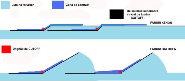

Nie robi się lamp, przynajmniej ja się z takimi nie spotkałem, z homologacją na ksenony jak i zwykłe żarówki. W autach w których są montowane światła i halogenowe i ksenonowe z soczewkami w obu wersjach są nieznaczne różnice oprócz tych oczywistych jak spryskiwacze i samopoziomowanie. Przeważnie odcięcie światła ze względu na zwiększoną wydajność oświetlenia przy ksenonach jest inne i tzw. skosy są o wiele krótsze niż przy żarówkach halogenowych.
Odcięcie światła halogen i ksenon
