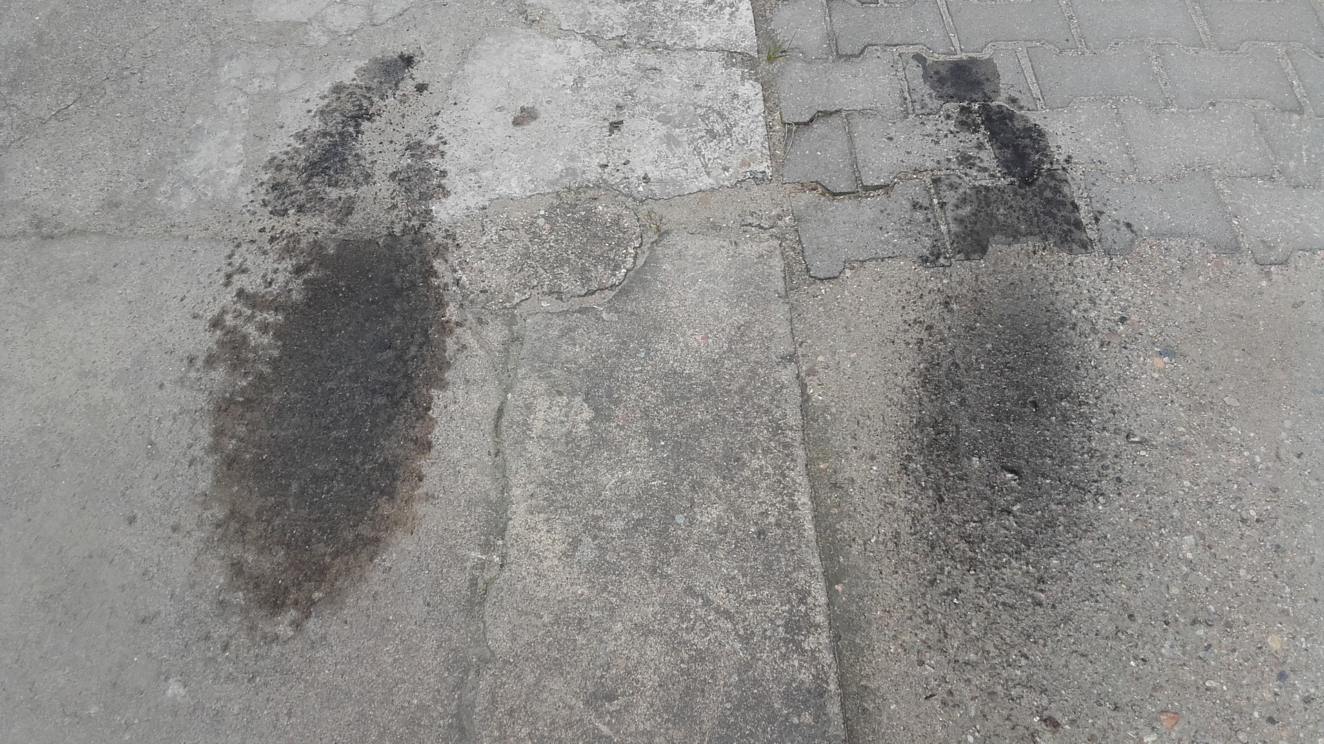

No nic ... agonia silnika się potwierdza.
Dzisiaj po dojeździe do domu na rozgrzanym silniku wysiadłem z niej przytrzymując celowo obroty na czerwonym polu przez 5 sekund. Taki test ... (dodam, że auto stało pochyło dziobem do dołu). To co ujrzałem nie napawa optymizmem
Strach się bać co by wyleciało z wydechów jakbym stał pochylony w drugą stronę
Aktualnie jestem na etapie poszukiwania komu oddać silnik do remontu, a jak wiadomo nie są to tanie rzeczy a i mogą coś zepsuć
Na razie dwa namiary warsztatów:
ale jeszcze nawet nie dzwoniłem – szukam dalej
Jakby ktoś miał jeszcze jakieś sugestie to chętnie wysłucham – na razie jest decyzja, że wskrzeszam ... w końcu okres Wielkanocny <jajo>
- http://www.korczynski.pl/
- Pan Piotr polecany na forum viewtopic.php?f=547&t=163313

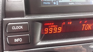

3) bacznie obserwuję "pasek postępu" i teraz przy łagodnej jeździe miejskiej przez 200km ubyło ~0,1-0,2 więc jestem spokojniejszy i tak jak sądziłem spanikowałem, a efekt TURBOolej miał związek z jazdą na poziomie 4,5krpm-5krpm a czasem i więcej.
4) Zresztą co ja się dziwię ... jak ma się takie spalanie paliwa to jakie mam mieć spalanie oleju?
Ktoś mnie pobije? Albo chociaż dorówna?
*to nie jest fotomontaż
1) Problem w tym, że w "obecnych czasach" byłoby mi strasznie trudno znaleźć silnik z takim przebiegiem
2) z tego co kojarzę to mam właśnie takie same obroty przy tych prędkościach, więc może nie ściemniają
