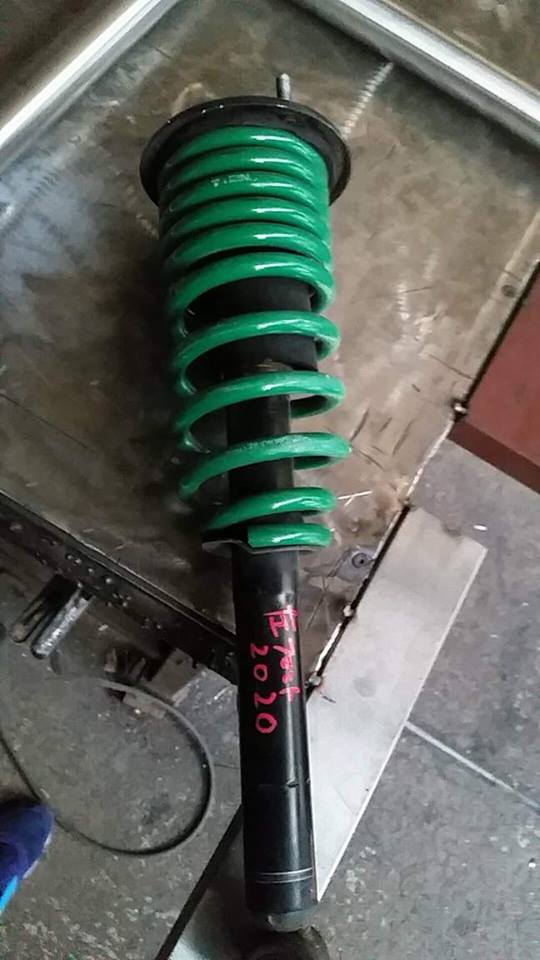

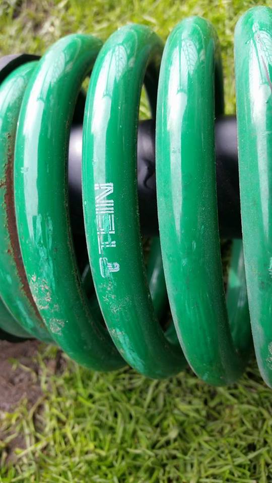

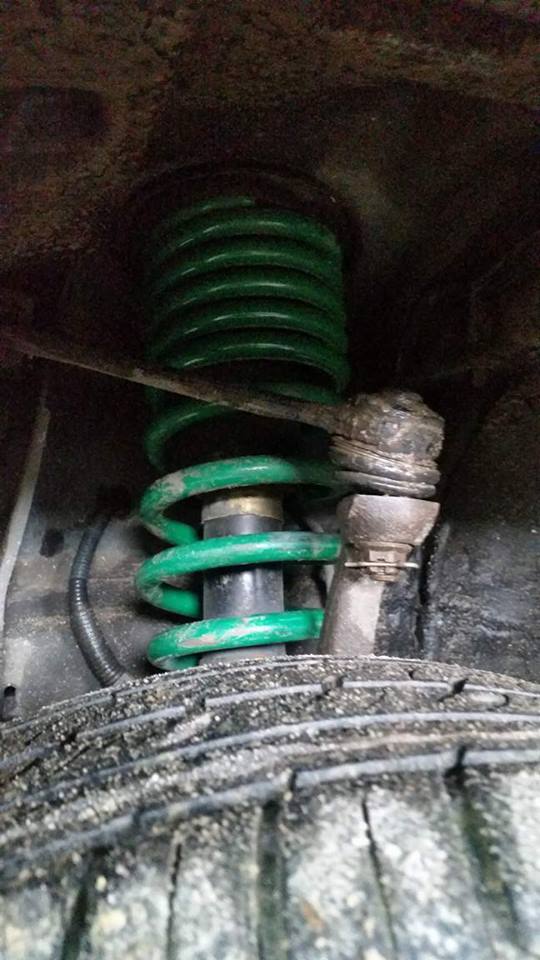

przyjechała paczka
po Świetach montaż będzie niżej :)
Sprężyna progresywna TEIN – in Japan

Postprzez ravo » 14 kwi 2017, 09:19
co one takie cieniutkie :P

Postprzez piwo » 14 kwi 2017, 19:55
tez zwrocilo to moja uwage. amory jak do auta wazacego 700kg a nie prawie 2 tony. to jest jakis trwaly gwint? ma pozytywne opinie w tym modelu?

Postprzez szkodnik_byd » 15 kwi 2017, 02:17
Ale to nie jest gwint, chyba że źle widzę zdjęcia, bo na tych 3 żadnego gwintu nie widzę
Co do grubości, może po prostu bardzo długie są te amory i tylko jest takie wrażenie na zdjęciach

Postprzez DARO MAZDA 323 » 18 kwi 2017, 08:51
Zestaw to 4 amorki TOYOTA i 4 sprężyny TEIN – obniżenie auta około 30 – 35 mm

Nowy zestaw już na miejscu

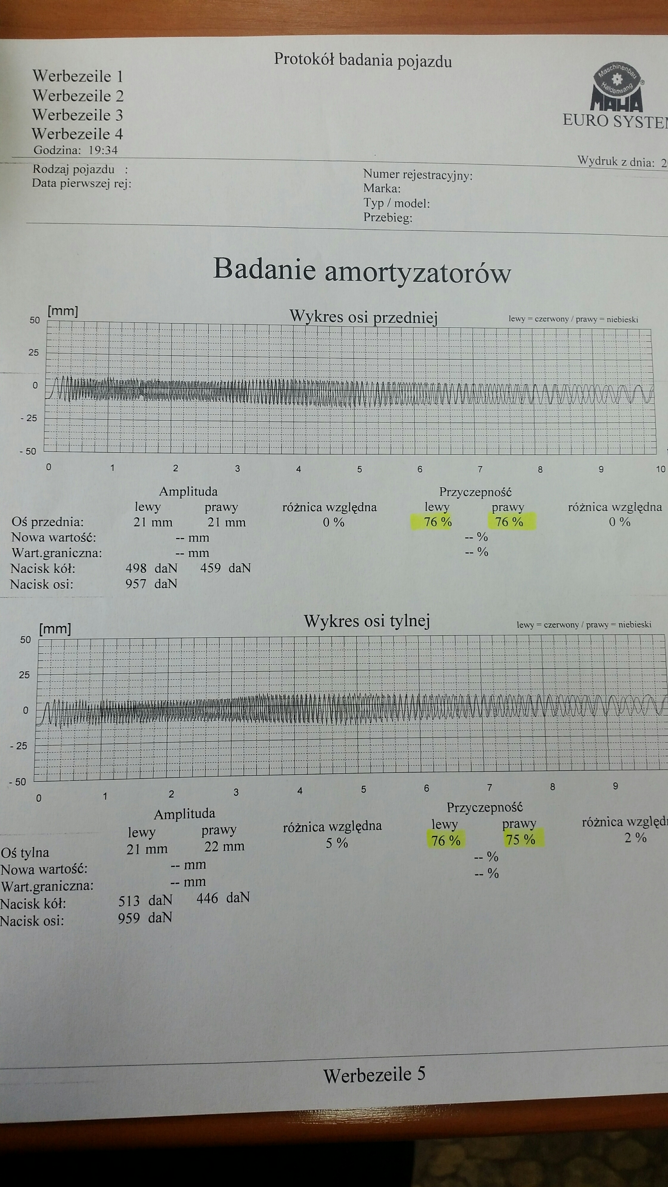

sprawdzenie jakości i wydajności amorków stacja kontroli pojazdów
przód
tył
stacja kontroli Pojazdów

DARO MAZDA 323 napisał(a):stacja kontroli Pojazdów
Coś im się zawiesiło chyba <lol>
Łanie siadła, widać, że zakupiony zestaw w dobrej kondycji.

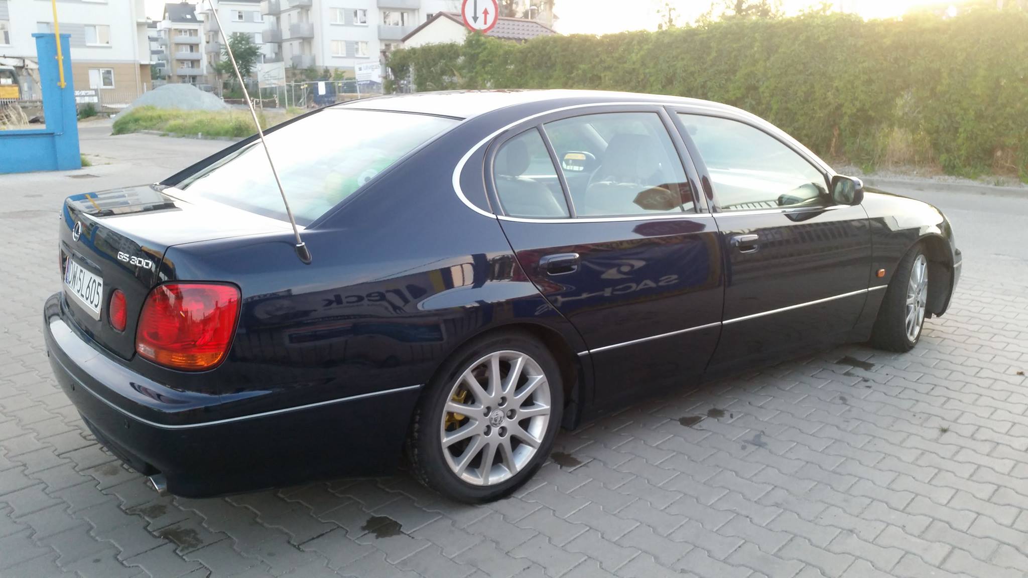

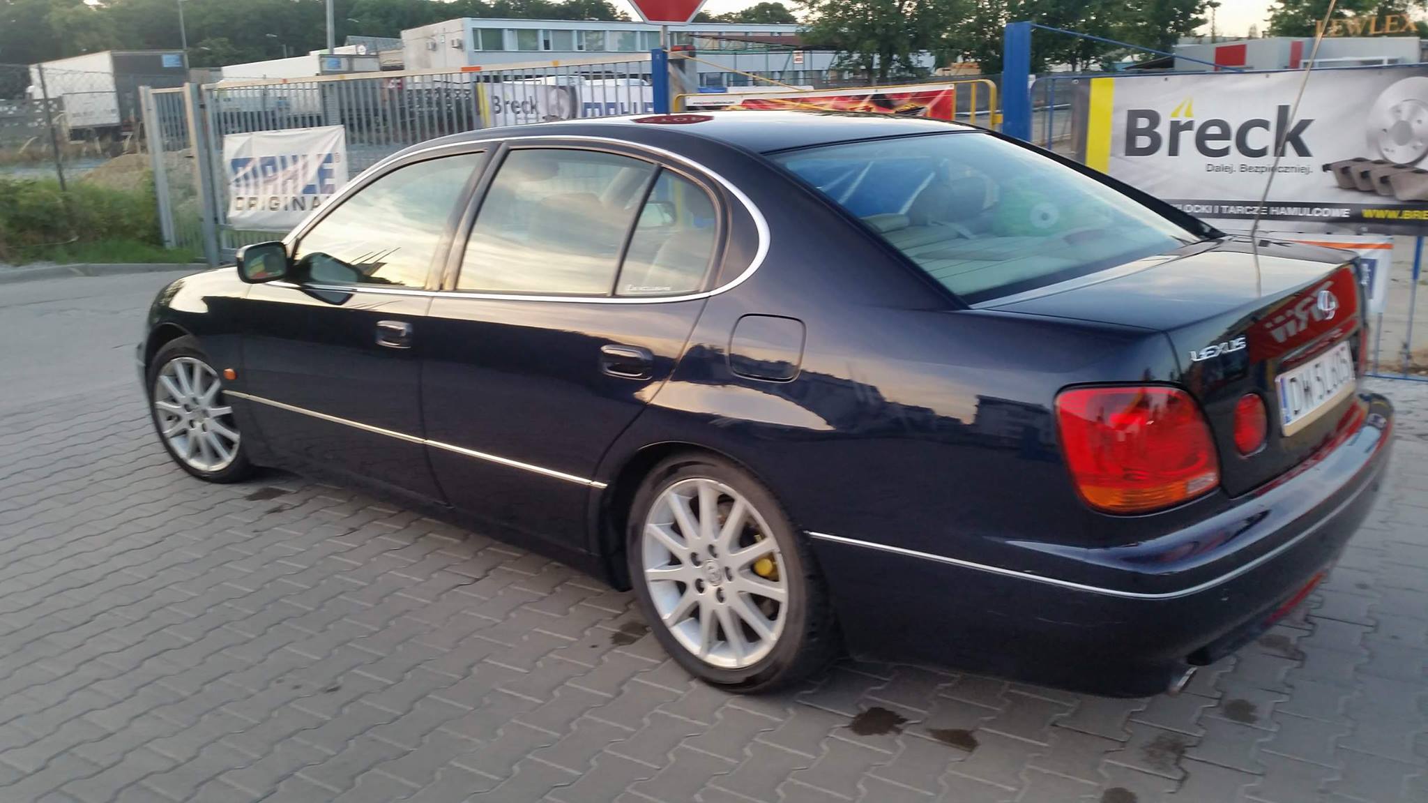

Postprzez DARO MAZDA 323 » 22 kwi 2017, 11:54
Wymyty zatankowany
Ostatnio edytowano 22 kwi 2017, 11:56 przez DARO MAZDA 323, łącznie edytowano 1 raz

Postprzez zemoj » 22 kwi 2017, 11:55
Od razu inna prezencja!

Postprzez franek74 » 22 kwi 2017, 21:39
Piękny kanapowiec <spoko> Teraz ładne kółko i będzie Bella furka <spoko>

Postprzez Neonixos666 » 22 kwi 2017, 21:41
Nie wiem czy to złudzenie czy tylne koła mają negatyw?
Od: 10 wrz 2009, 00:21
Posty: 9515 (53/244)
Postprzez DARO MAZDA 323 » 23 kwi 2017, 20:43
Tak z tyłu jest mały negatym . Będzie 18 cali małe et. Ale to już po Poznaniu.

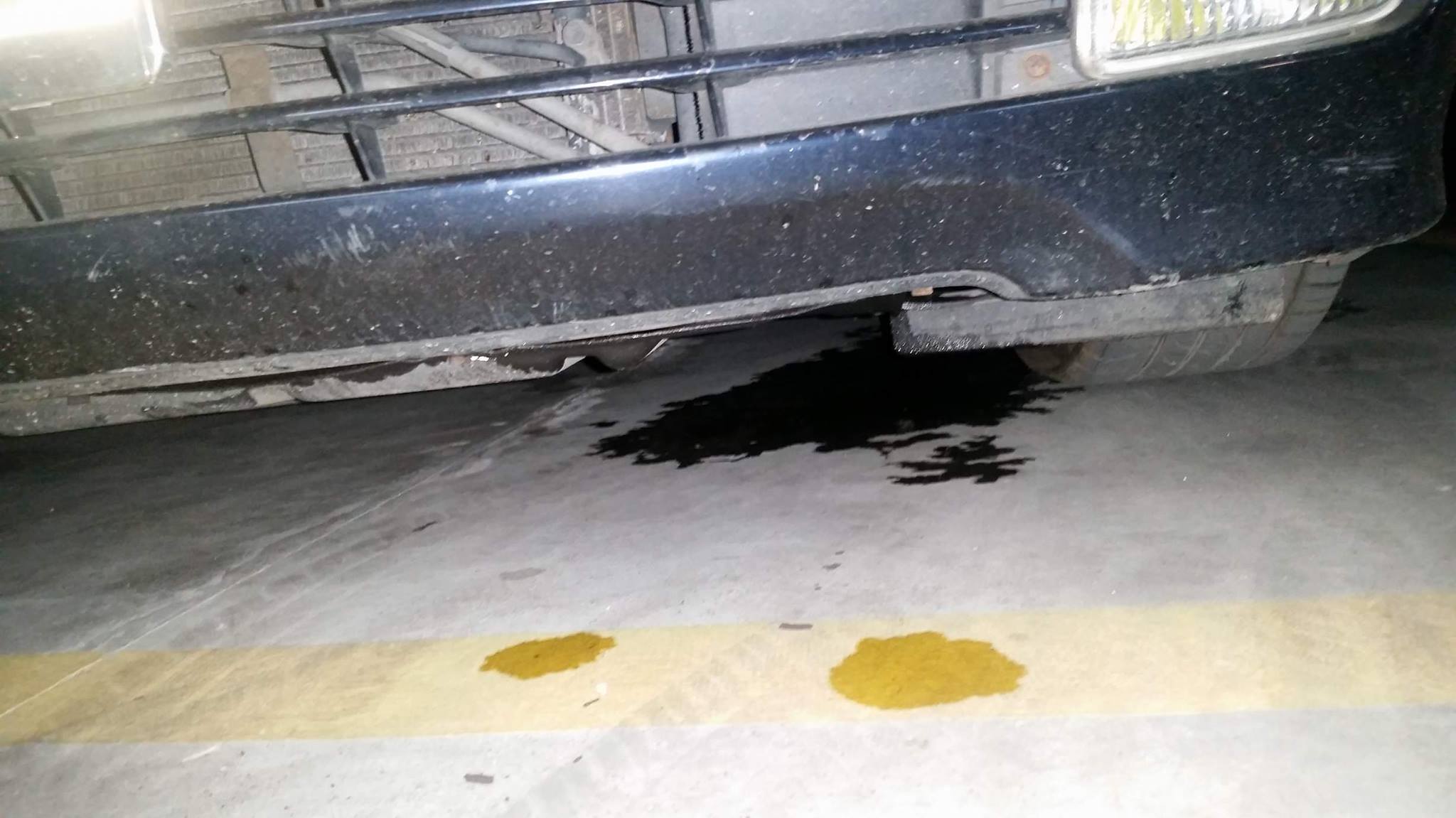

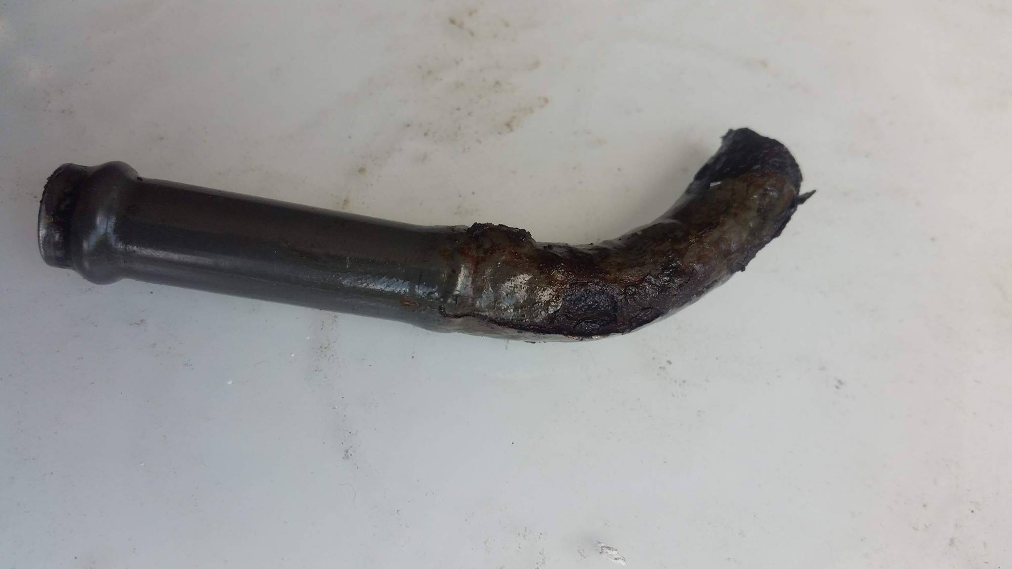

Postprzez DARO MAZDA 323 » 22 cze 2017, 11:38
Auto robi kolejne 1000 km . Ale w końcu coś się zapsuło :) Przychodze rano do garazu a tu Lex popuścił :)
na podłogę wyciekło około 0,5 L płynu od wspomagania.
Szybka diagnoza i jest sprawca . Przewód ze starości powiedział papa
Nowy przewód , nowy płyn i auto dalej śmiag .

Postprzez xRafalx » 22 cze 2017, 11:44
Pasowały by tu jakieś męskie japońskie felgi z dobrym ET bo teraz one psują cały efekt :)
