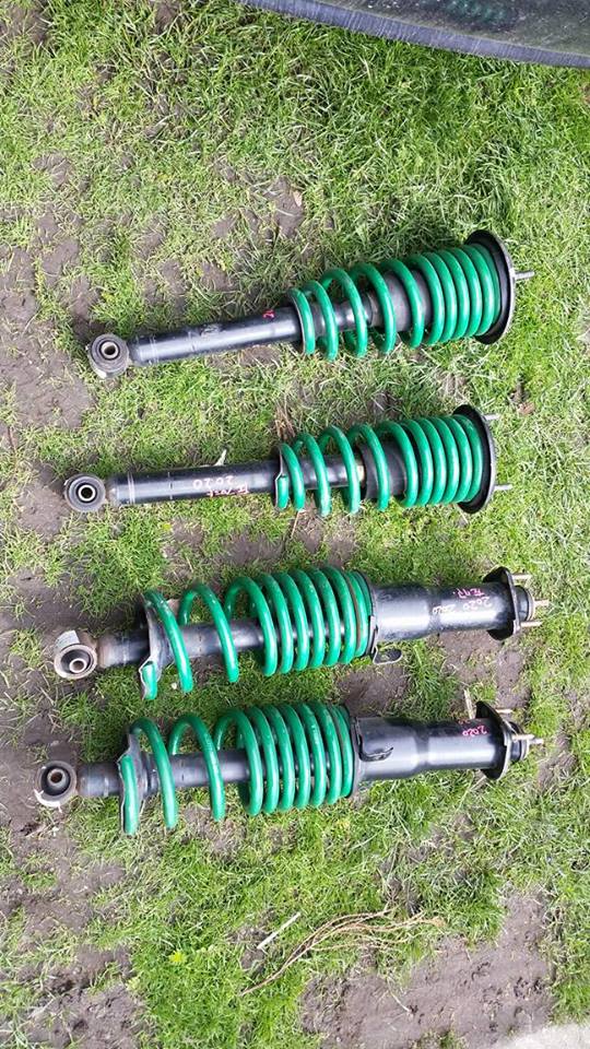

Postprzez DARO MAZDA 323 » 14 kwi 2017, 08:18
przyjechała paczka
po Świetach montaż będzie niżej :)
Sprężyna progresywna TEIN – in Japan

co one takie cieniutkie :P

Postprzez piwo » 14 kwi 2017, 18:55
tez zwrocilo to moja uwage. amory jak do auta wazacego 700kg a nie prawie 2 tony. to jest jakis trwaly gwint? ma pozytywne opinie w tym modelu?

Postprzez szkodnik_byd » 15 kwi 2017, 01:17
Ale to nie jest gwint, chyba że źle widzę zdjęcia, bo na tych 3 żadnego gwintu nie widzę
Co do grubości, może po prostu bardzo długie są te amory i tylko jest takie wrażenie na zdjęciach

Postprzez DARO MAZDA 323 » 18 kwi 2017, 07:51
Zestaw to 4 amorki TOYOTA i 4 sprężyny TEIN – obniżenie auta około 30 – 35 mm

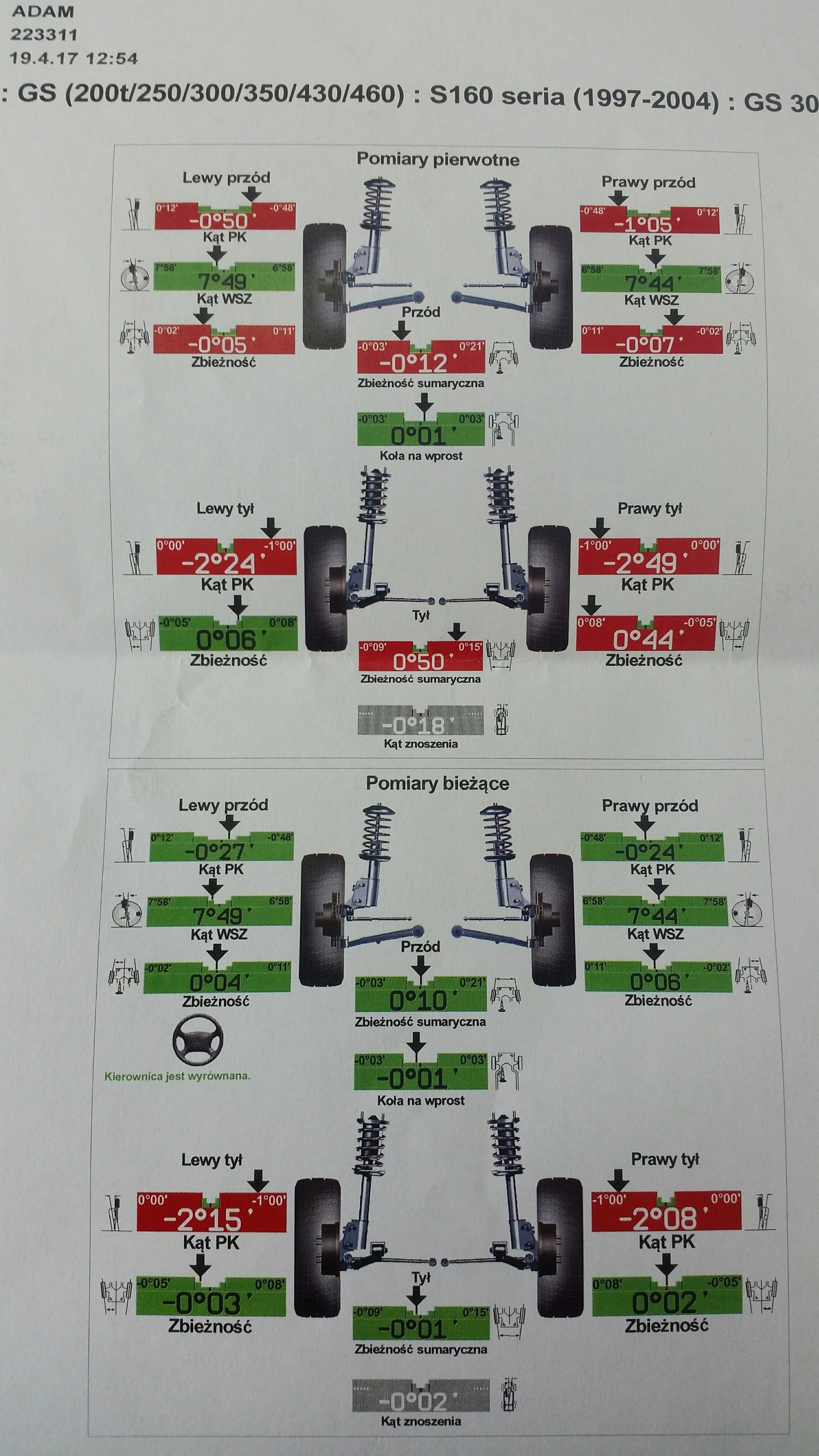

Postprzez DARO MAZDA 323 » 19 kwi 2017, 13:52
Nowy zestaw już na miejscu
sprawdzenie jakości i wydajności amorków stacja kontroli pojazdów
przód
tył
stacja kontroli Pojazdów
ustawienie zbieżności
1 fota po robocie

a czemu geometrie popsules? miales ladne negatywy z przodu zniwelowales. miales ladna rozbieznosc przodu zniwelowales. troche chyba nie w ta strone to wszystko i nie ma to wiekszego sensu? auto pewnie jeszcze bardziej niechetnie skreca?

Postprzez Neonixos666 » 19 kwi 2017, 18:57
Przecież to auto nie będzie latać ostro po zakrętach i nie ma sensu kłaść kół czy inne zabiegi.
Posty: 9505 (54/244)
Postprzez piwo » 19 kwi 2017, 19:17
Zawsze jest sens. Drogi nie są proste.

Postprzez DARO MAZDA 323 » 23 kwi 2017, 19:43
Tak z tyłu jest mały negatym . Będzie 18 cali małe et. Ale to już po Poznaniu.

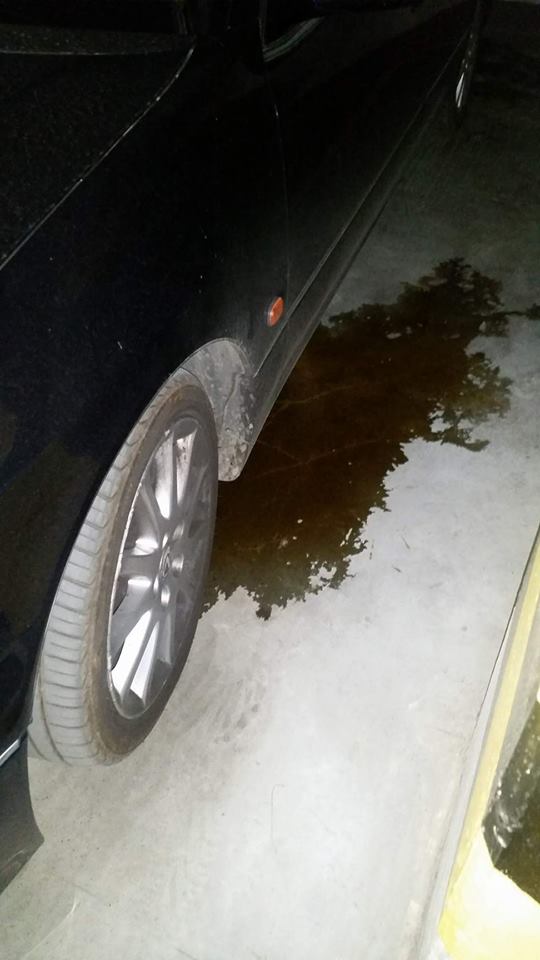

Postprzez DARO MAZDA 323 » 22 cze 2017, 10:38
Auto robi kolejne 1000 km . Ale w końcu coś się zapsuło :) Przychodze rano do garazu a tu Lex popuścił :)
na podłogę wyciekło około 0,5 L płynu od wspomagania.
Szybka diagnoza i jest sprawca . Przewód ze starości powiedział papa
Nowy przewód , nowy płyn i auto dalej śmiag .
