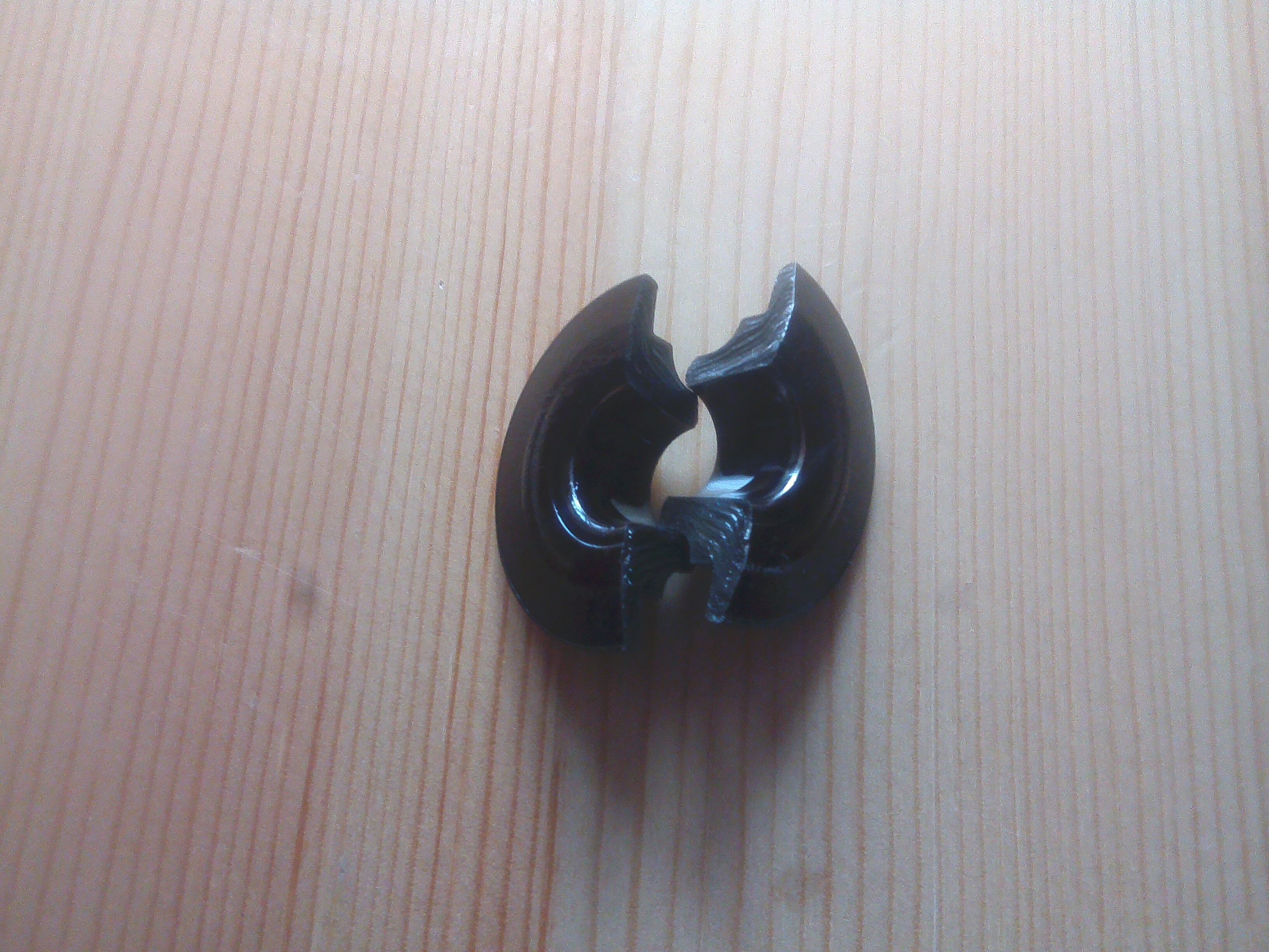

Mam złą wiadomość.
Wymieniłem rozrząd i silnik niemalże tak samo pracuje jak przed awarią.
Zrobiłem pomiar ciśnienia sprężania i na 5 cylindrze nie ma w ogóle ciśnienia, 0.
Jestem wyjątkowo spokojny i nie wiem co z tym dalej robić.
Dziwi mnie to wszystko, bo z silnika nie wydobywały się żadne dziwne dźwięki.

Podobne akcje z ciśnieniem na cylindrze miało niedawno inne KLZE świeżo po remoncie i okazało się że coś z zaworem.Moge podać Ci na priv numer do mechanika który o zdiagnozowal.Chyba że go już masz bo to ten sam który składał Twoje KLZE [WINKING FACE]

Ściągałem ssący i pokrywę z tej głowicy i wszystko było ok. Po tej akcji popychacze głośniej zaczęły pracować i pewnie HLA się posypało.

Mamy przyczynę zamieszania tzw. valve spring retainer.
To samo pękło Rafałowi i Capazo.
http://www.mazdaspeed.pl/forum/viewtopic.php?f=49&t=83455&start=260
O dziwo zawór nie spadł, tylko lekko się obniżył i dlatego ciśnienie wyniosło 0.
Najlepsze jest to, że miałem to wymieniane na mocniejsze z DE.
Szczerze Wam powiem, że nie wiem co dalej po naprawie, strach to kręcić powyżej 7000.

Nie jest czasem tak że jest to następstwem uszkodzenia rozrządu i gdyby ten się nie posypał nie byłoby z
valve spring retainer żadnego probemu?

Postprzez mx-3lover » 8 kwi 2017, 17:07
Nie, myślę, że nie ma to wpływu.
Niestety talerzyki często pękają w ZE.
Czekam teraz na nowy talerzyk, zapinkę i przyrząd do montażu bez zdejmowania głowicy, składam i upalam. hahaha

U Ciebie brak kręcenia powyżej 7 tyś na pierwszych dwóch biegach może się okazać lekkim problemem 3 jest stosunkowo krótka i w sumie można przepiac bieg przed 7tyś tak samo z 4.
Ten nowy takezyk od jakiego silnika zamowiles? Klde?

Postprzez mx-3lover » 14 kwi 2017, 12:00
Ciągle pod górkę, szukam talerzyka z X9/Millenia KL-DE z głowicy KL31 ze strony ssącej:
Zależy mi na używce, nowe mogę mieć za 2-3 tygodnie...
Jakby ktoś mógł mi pomóc ---> PW.
Dopisano Pt, 14 kwi 2017, 23:00:
Ok, mam załatwiony talerzyk. Pewien <czarodziej> wyciągnie mi go z kompletnej głowicy, a brakujący uzupełni nowym z aso. Wszystko po to by zdążyć na Track Day Tor Poznań.
Muszę teraz przeprosić Mazdę, ponieważ talerzyki same w sobie są spoko – wytrzymują dane obroty. Jednakże gdy trafimy na wadliwy, może on bezkarnie pęknąć i nie ważne czy jest z ZE czy mocniejszy z DE. Mowa o większych siodłach sprężyn zaworowych – 27/28mm. Ten, który mi pękł był wadliwy. Widać, że ma ślady, które świadczą o tym, że popychacz dociskał go tylko z prawej i lewej strony. (Popychacz nie ma śladów, jest ok.) Nie dziwne, że pękł po przeciwnych stronach – góra i dół. Dla praktyków, weźcie dociskajcie talerz na zupę całą powierzchnią – nie pęknie, a dociśnijcie tylko w dwóch przeciwległych stronach – pęknie jak retainer. :D
Mogę się teraz cieszyć, że nie pękł w Poznaniu, bo pewne było to, że w końcu pęknie. Lepiej się teraz czuję i cały foch na Mazdę ulotnił się. <spoko>
Muszę jeszcze podziękować Piotr_'owi Xedowi, który będąc w delegacji odbierał ode mnie telefony i pomagał jak tylko mógł. Szymonowi Shinbu, który również odbierał telefony i jeździł ogarniać graty. Jedrzej07'owi za przekopanie całego strychu za talerzykiem.

Postprzez mx-3lover » 16 kwi 2017, 19:22
Znalazłem jeszcze 3 pęknięte talerzyki.
Jakoś miesiąc temu sprawdzałem odgłosy pod maską i dźwięk był dokładnie taki sam jak na poniższym video.
Mówiłem sobie 15W50 olej więc HLA muszą hałasować, tylko, że nie cichły przy wyższych obrotach. Wniosek taki, że talerzyki już sporo wcześniej były pęknięte.

Postprzez marcinowozniako » 16 kwi 2017, 19:35
Ale czemu ten popychacz tak dociskal ten talerzyk? Ktoś to źle założył czy po prostu jak mówisz wadliwa/e sztuki?
Z tym dźwiękiem mnie trochę przestraszyłeś aż
poprzeglądałem video jak mój silnik chodzi ale u mnie jest kompletna cisza jeżeli chodzi o takie dźwięki więc jestem spokojny. A przecież też jeżdżę na tym motulu co Ty i silnik chodzi naprawdę ciuchutko.
