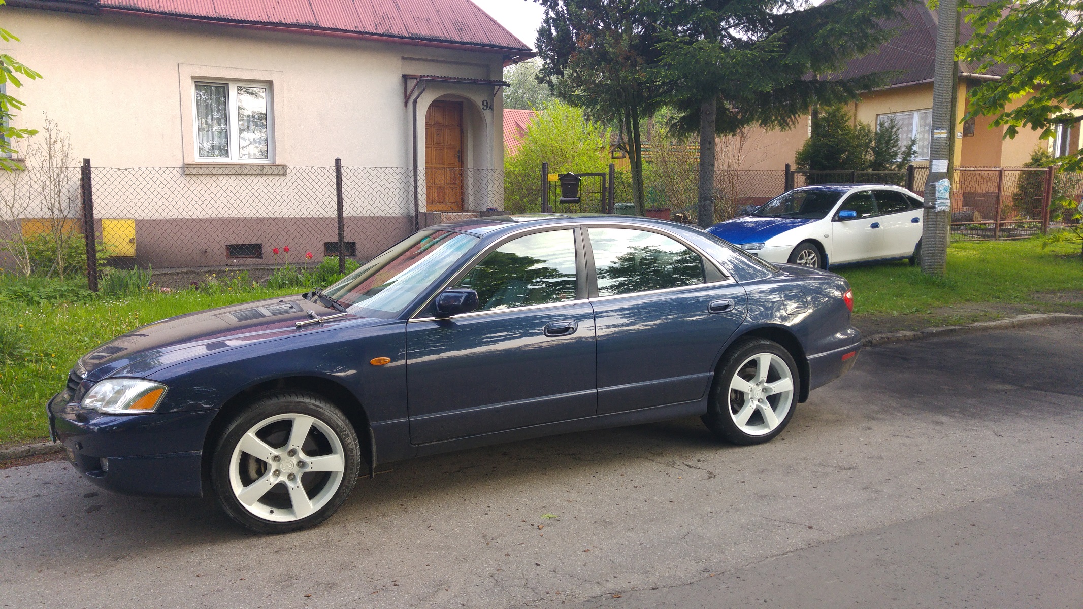

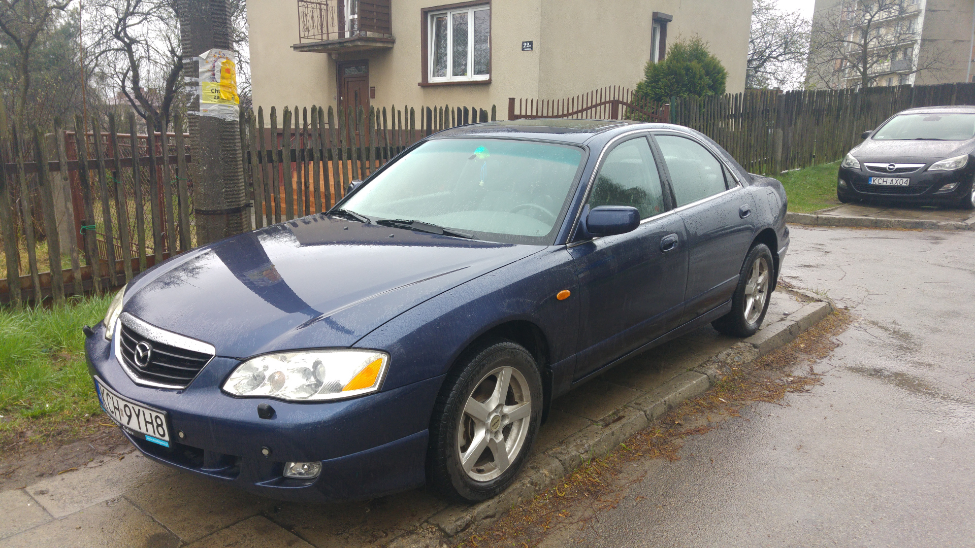

Postprzez Fudziu » 8 kwi 2017, 07:08
Ohayō Gozaimasu :)
Długo mnie nie było, ale teraz mam już co pisać. Samochód odebrany – zawieszenie zrobione, ale nie obyło się bez przygód. Podczas wymiany belki pourywane zostały śruby w około 70%, do tego nie przeżył jeden czujnik ABS i jedna linka, konieczna była regeneracja zacisków. Czujnika ABS nadal szukam, dziś będę starał się ogarnąć tłumiki, a po świętach do blacharza i Xed powinien wrócić do stanu pierwotnego <jupi>
Jedzej07 – Wielkie dzięki za wszelkie części do Xeda <spoko> :D
Jako, że Madzie udało się przywrócić do stanu jezdnego i trochę w nią poszło i jeszcze pójdzie to dostała ode mnie dożywocie :D Plany co do niej już mam, ale to potem. Aktualny cel, to przywrócenie do stanu przed-kolizyjnego.
Stan na dzień dzisiejszy – nadkole nie wygląda źle (co nieco wyklepałem :D ) i tymczasowe drzwi
O dalszych pracach będę się starał informować na bieżąco :)

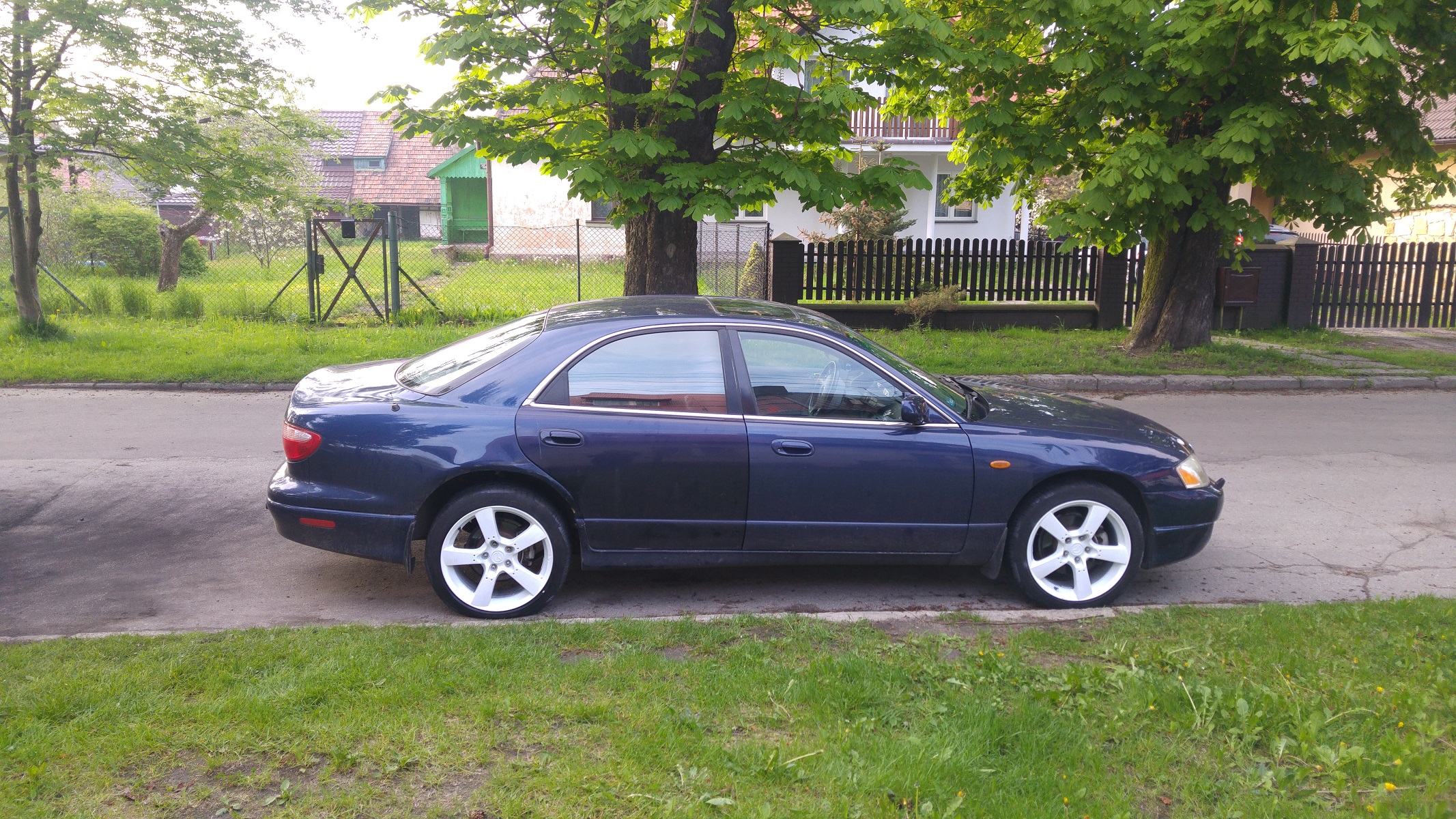

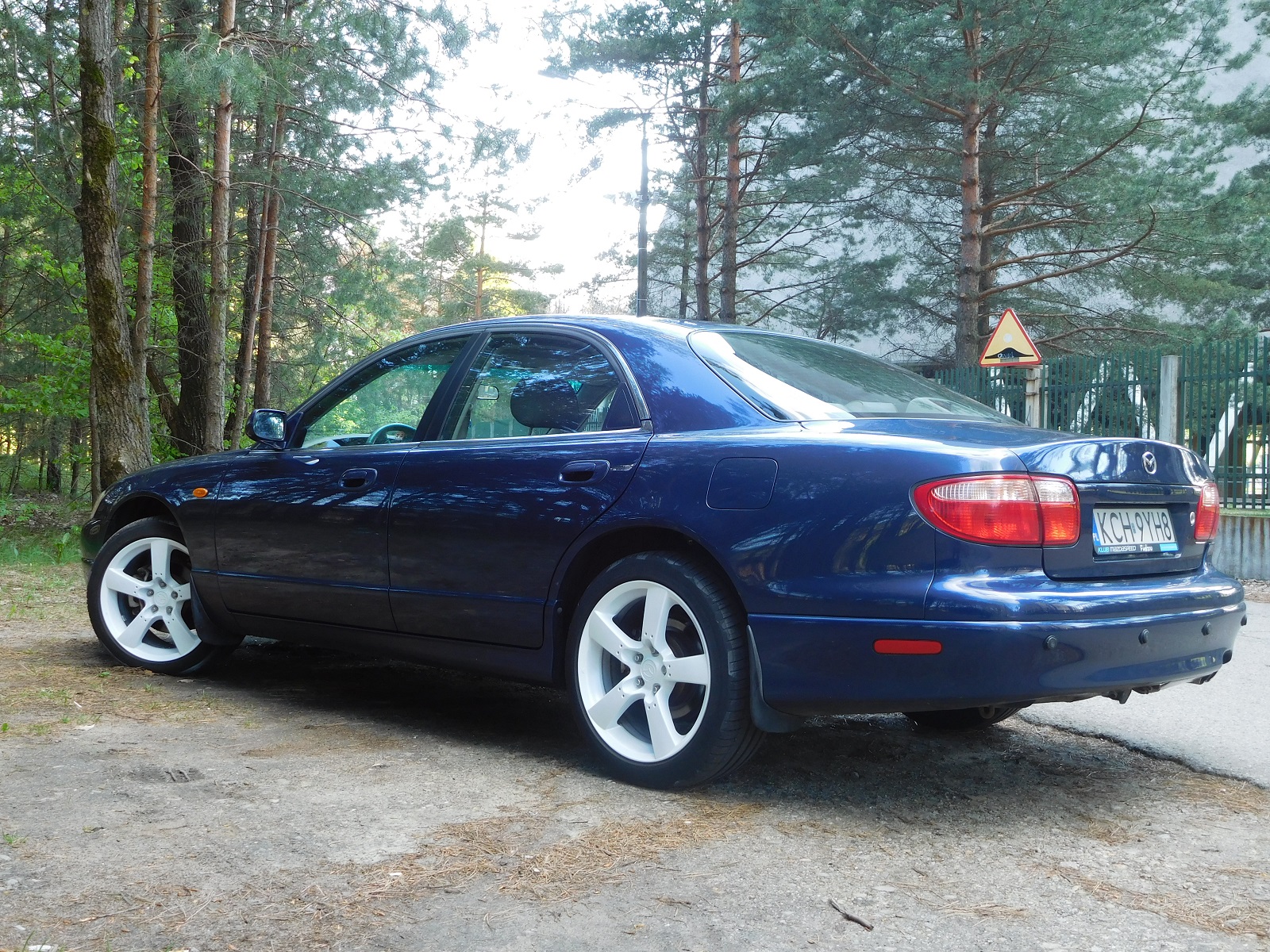

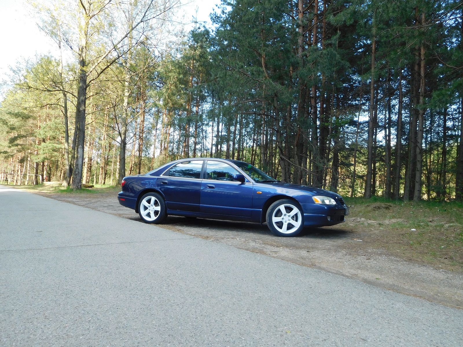

Postprzez Fudziu » 13 maja 2017, 21:37
Mała aktualizacja :)
W Madzi wymieniłem aparat zapłonowy, wyregulowałem śrubę od przepustnicy (którą wcześniej trochę pokręciłem – ta od ślimaka) i przy okazji przeczyściłem przepustnicę – choć syfu było mało – a przynajmniej widziałem gorsze <lol> Jak na razie ok, falowanie, a przede wszystkim gaśnięcie ustało – testy trwają.
Dziś wpadły jeszcze felgi, które malowałem w wolnej chwili (kolor mi się spodobał, więc na przyszły sezon będą poddane regeneracji i malowanie proszkowo)
W bieli Xed wygląda zacnie. I tak – wiem, że koza, ale to będzie następny etap <czarodziej>
A przy okazji dostania zdjęć od fotografa, wrzucam jak wyglądała w dniu ślubu <serduszka> <serduszka>
