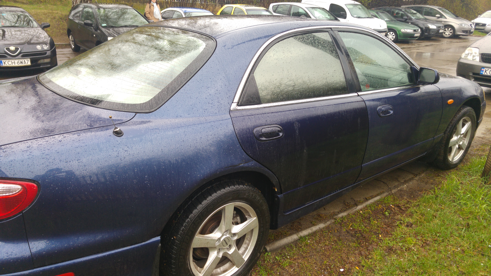

Długo mnie nie było, ale teraz mam już co pisać. Samochód odebrany – zawieszenie zrobione, ale nie obyło się bez przygód. Podczas wymiany belki pourywane zostały śruby w około 70%, do tego nie przeżył jeden czujnik ABS i jedna linka, konieczna była regeneracja zacisków. Czujnika ABS nadal szukam, dziś będę starał się ogarnąć tłumiki, a po świętach do blacharza i Xed powinien wrócić do stanu pierwotnego <jupi>
Jedzej07 – Wielkie dzięki za wszelkie części do Xeda <spoko> :D
Jako, że Madzie udało się przywrócić do stanu jezdnego i trochę w nią poszło i jeszcze pójdzie to dostała ode mnie dożywocie :D Plany co do niej już mam, ale to potem. Aktualny cel, to przywrócenie do stanu przed-kolizyjnego.
Stan na dzień dzisiejszy – nadkole nie wygląda źle (co nieco wyklepałem :D ) i tymczasowe drzwi
O dalszych pracach będę się starał informować na bieżąco :)
