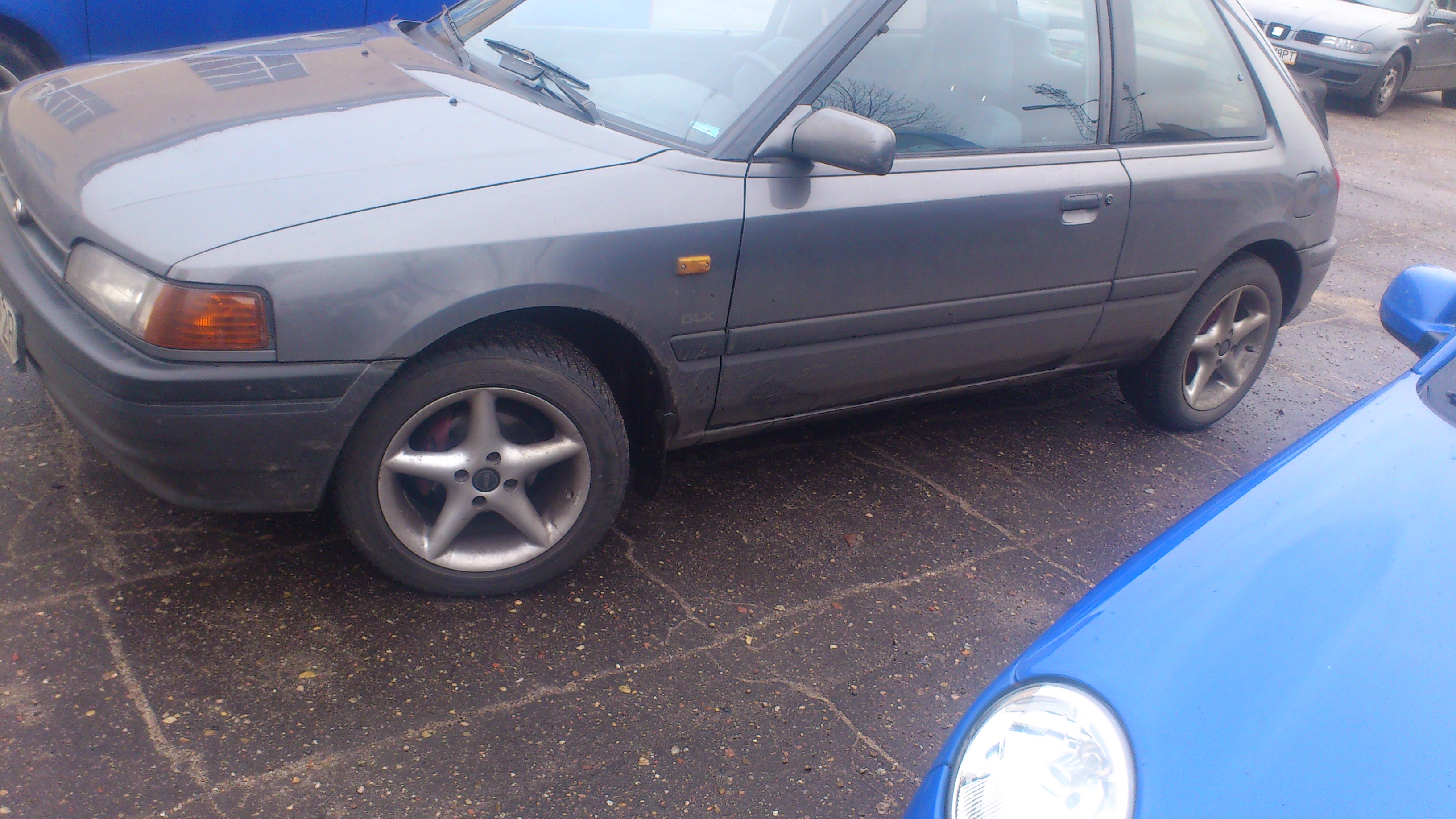

Witam :) nie no niedźwiedź już sie wybudził z zimowego snu. Nie mogłem patrzeć na te koła i madzia dostała nowe/stare alu 15" wreszcie takie jakie chciałem, co prawda trochę za szerokie bo 195 ale jazda po zakrętach rewelacyjna :) za to zużycie paliwa 7,5l :( nie mam fotki na dysku, pstryknę i wstawię do tematu :)

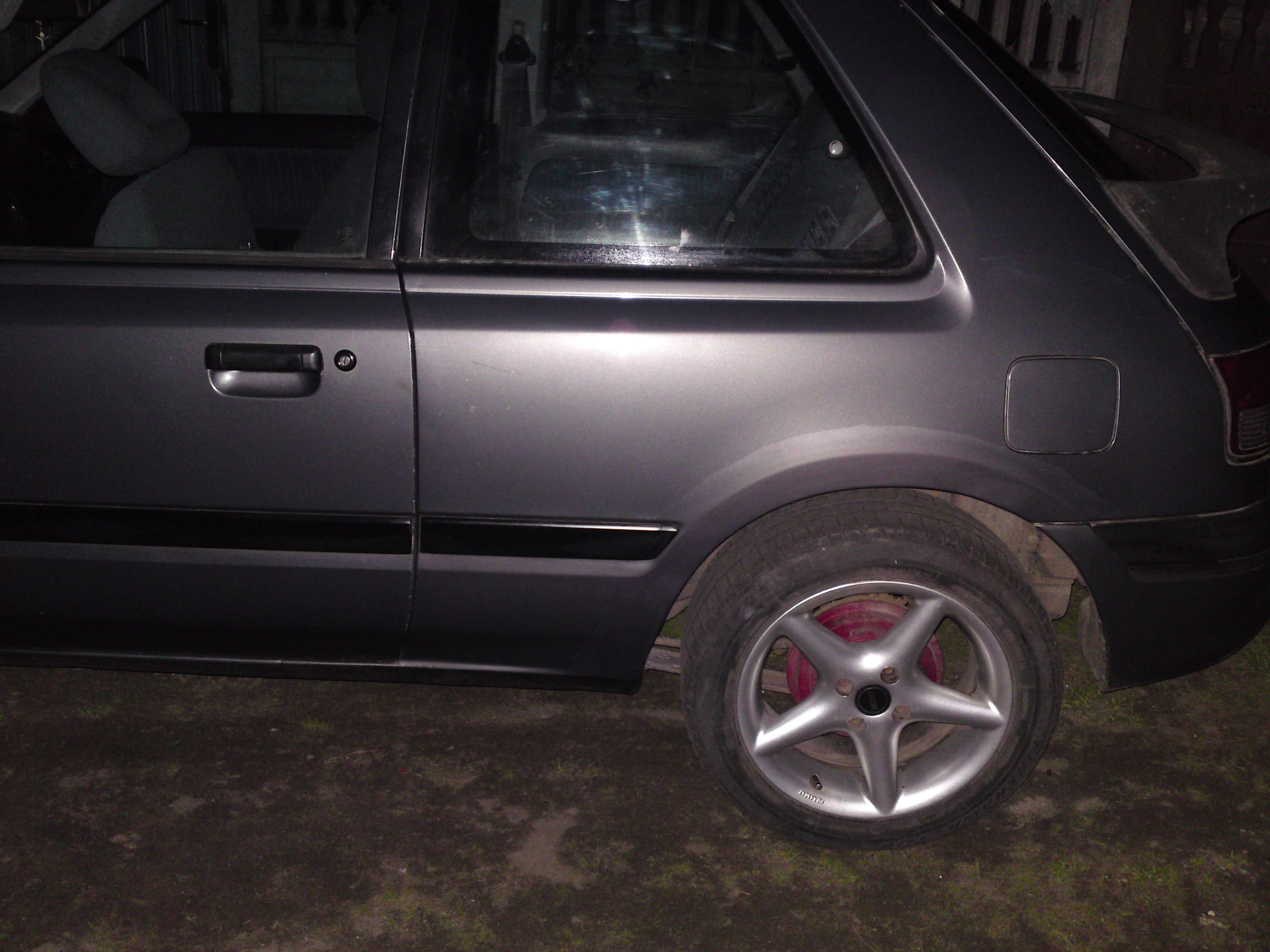

Postprzez faflak » 10 sty 2015, 15:22
Wymiana międzywojewódzka :D ja siedzę w sklepie od 10-18tej wiec słabo u mnie z czasem a muszę kupić ostatni tłumik i wymieć a pogoda nieciekawa ostatnio :( foto kółek na których się turlam

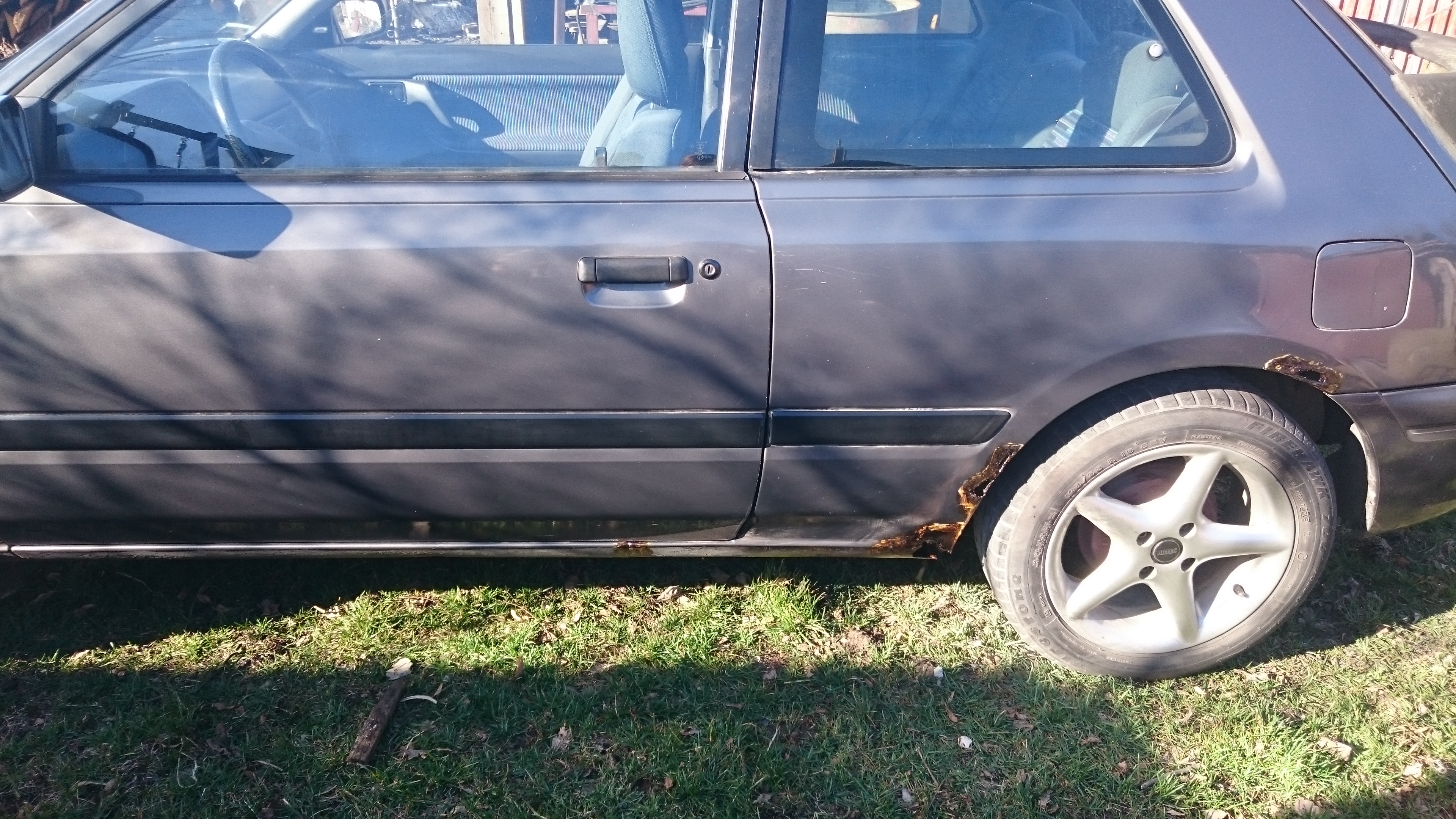

Postprzez faflak » 26 sie 2015, 21:24

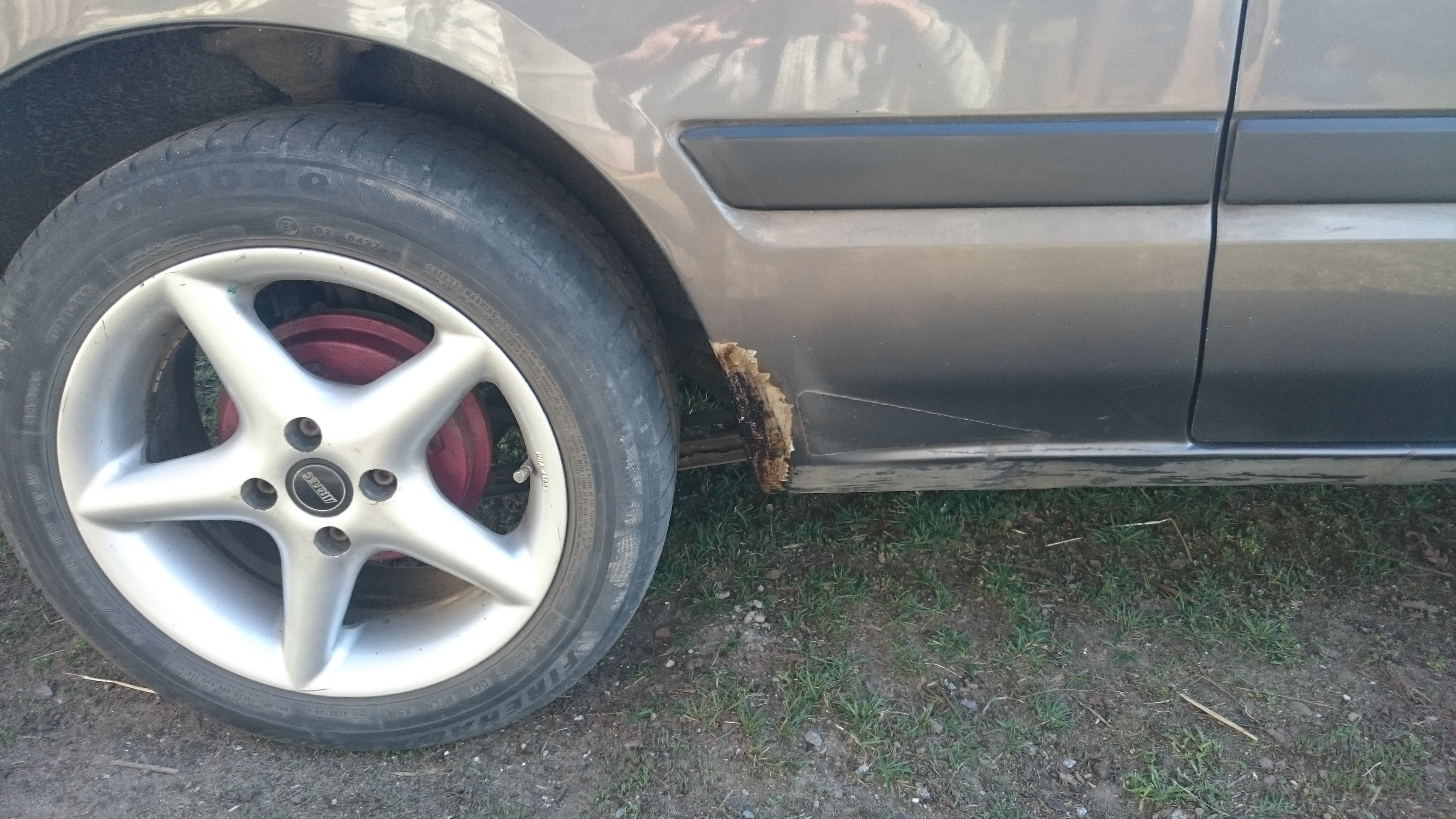

Ehh zaniedbałem madzie, zawitała u mnie ruda :( w kilku miejscach :
– kielich/y tył, lewy zrobiony prawy jeszcze może zaczekać
– blacha pod lewą łapą silnika :( (sporo pracy będzie żeby to ogarnąć)
– lewy tylny błotnik ma już pęcherzyki nad rantem
– lewy dolny tylny próg też ma bąbla
– największy element do lakieru – dach, łuszczy się klar
Baza, lakier, podkład, szpachel, brunox już czekają tylko warsztat zaklepać, ostatni gwizdek trza się za Nią zabrać.

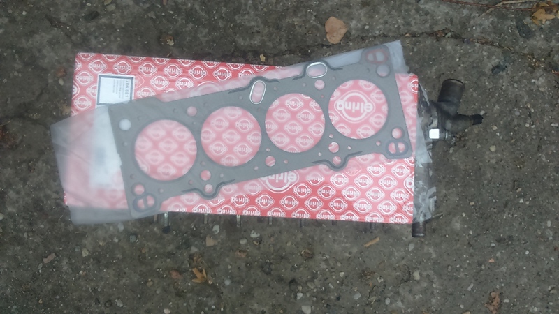

Postprzez faflak » 14 paź 2015, 17:51

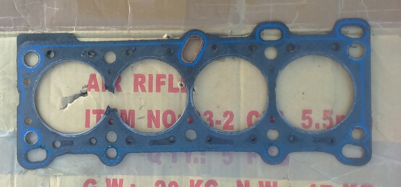

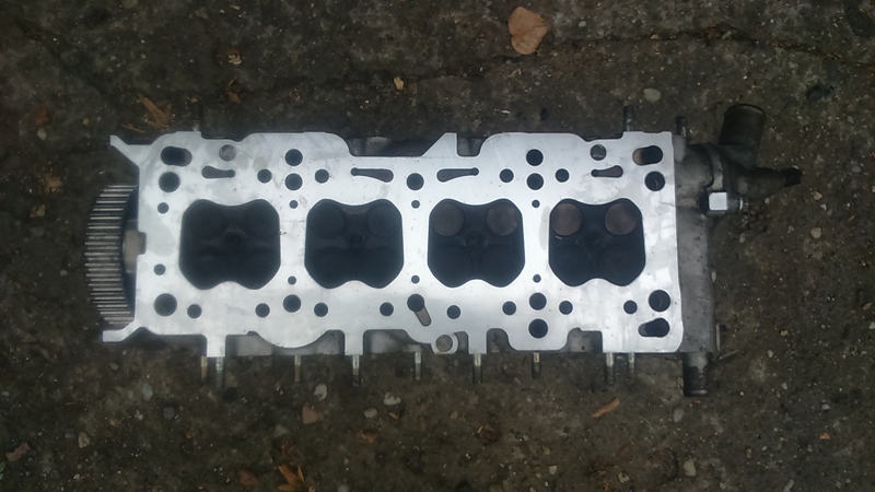

Madzia wypluła uszczelkę pod głowica :(
głowica przeszła planowanie, niestety uszczelniacze zaworowe zostały stare, ponieważ dostawca sie nie wyrobił na czas
koszt:
-planowanie 50pln (ponoć -1,5mm)
-uszczelka 60pln
-ok 6-8roboczo godzin :D

Postprzez Szyna » 14 paź 2015, 21:21
To jak splanowałeś tak dużo to teraz wywali uszczelniacze ;) Bądź ewentualnie pierścienie zaczyna puszczać :P

Postprzez rafał88 » 15 paź 2015, 07:36
Chyba 0.15mm :P
Postprzez faflak » 16 paź 2015, 20:58
@ Szyna – uszczelniacze to ja wywalę osobiście ;P bo na Północnej zaśpiewali 100pln za przekładkę i mycie
@ rafal21- pewnie tak :)

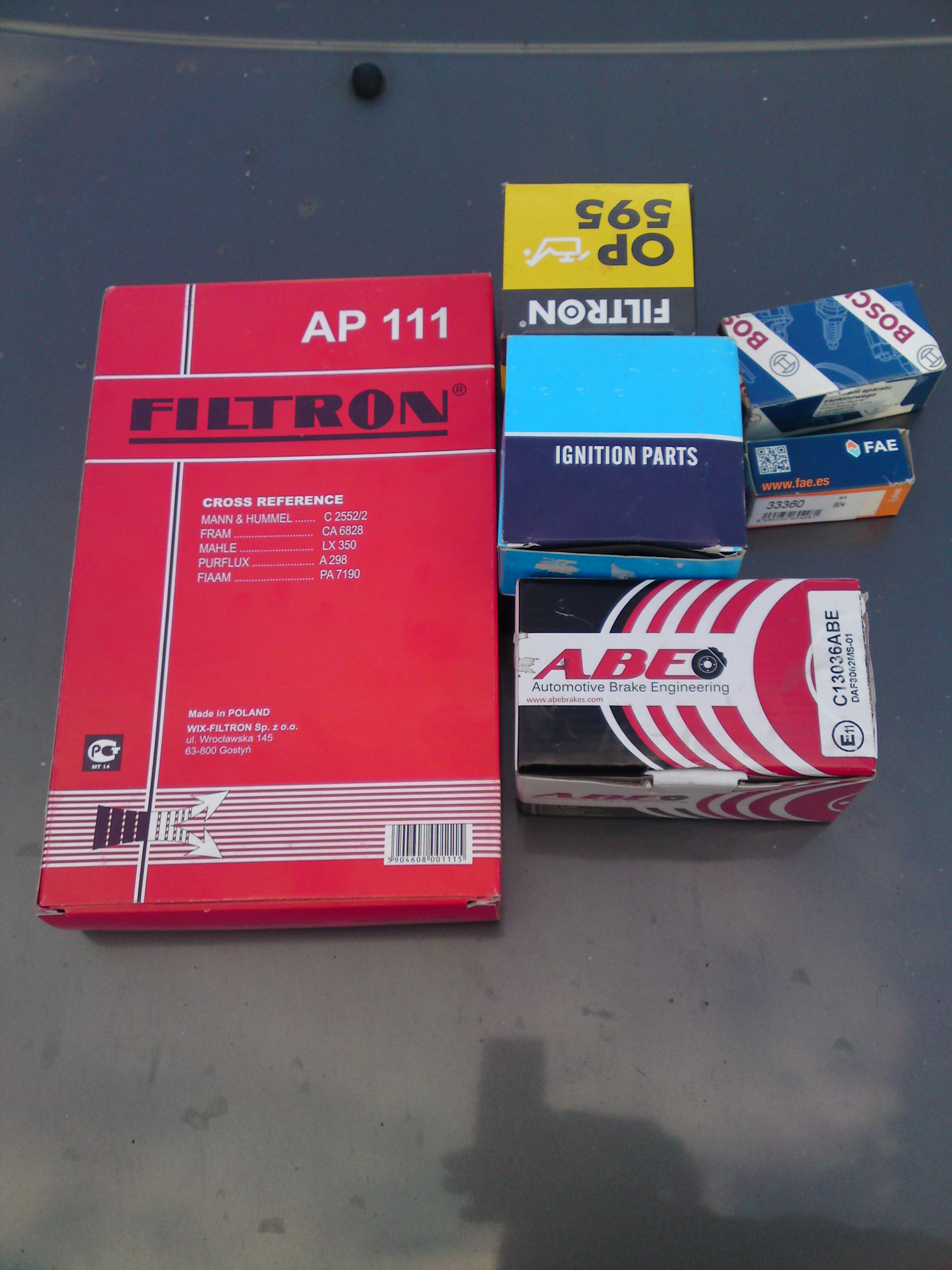

Od ostatniego czasu z wymian nieeksploatacyjnych wskoczyła chłodnica z GT-ka od DARO MAZDA 323, miało być bez inwestycji z racji planu zmiany dupowozu ale wszystko co oglądałem w moim przedziale cenowym do 3,5tyś było gorsze od mojej begietki :) więc wczoraj zakupiłem:
-olej (GM)
-filtry (Filtron)
-kopułke (...?)
-palec (bosch)
-czujnik temp. cieczy ( Fae – profilaktycznie)
i popylam dalej :)
Ale żeby nie było że jest tak wspaniale bo nie jest – ma też wady z racji wieku
– klar zlazł z prawie całego dachu (farba już chyba z rok albo lepiej leży)
– wykwity na lewym tylnym nadkolu
– mała dziurka lewy tylny dolny próg
– lekki wykwit na prawym tylnym nadkolu (okolice progu)
– rdza pod lewa łapa silnika <płacze>
nie jest zle aukto u mnie od hmm 2009 roku pod chmórka, spawał raczej nie będę, wytnę parchy do zdrowej blachy przesmaruje brunoxem i albo wkleję łaty blaszane albo żywica – oczywiscie mowa o nadkolach ;)

Postprzez faflak » 26 mar 2017, 12:43
@Szyna – wczoraj sprawdziłem nawet na mokro, jest oki :) chyba się przy niedzieli wezmę za eksmisje rudej <diabełek>

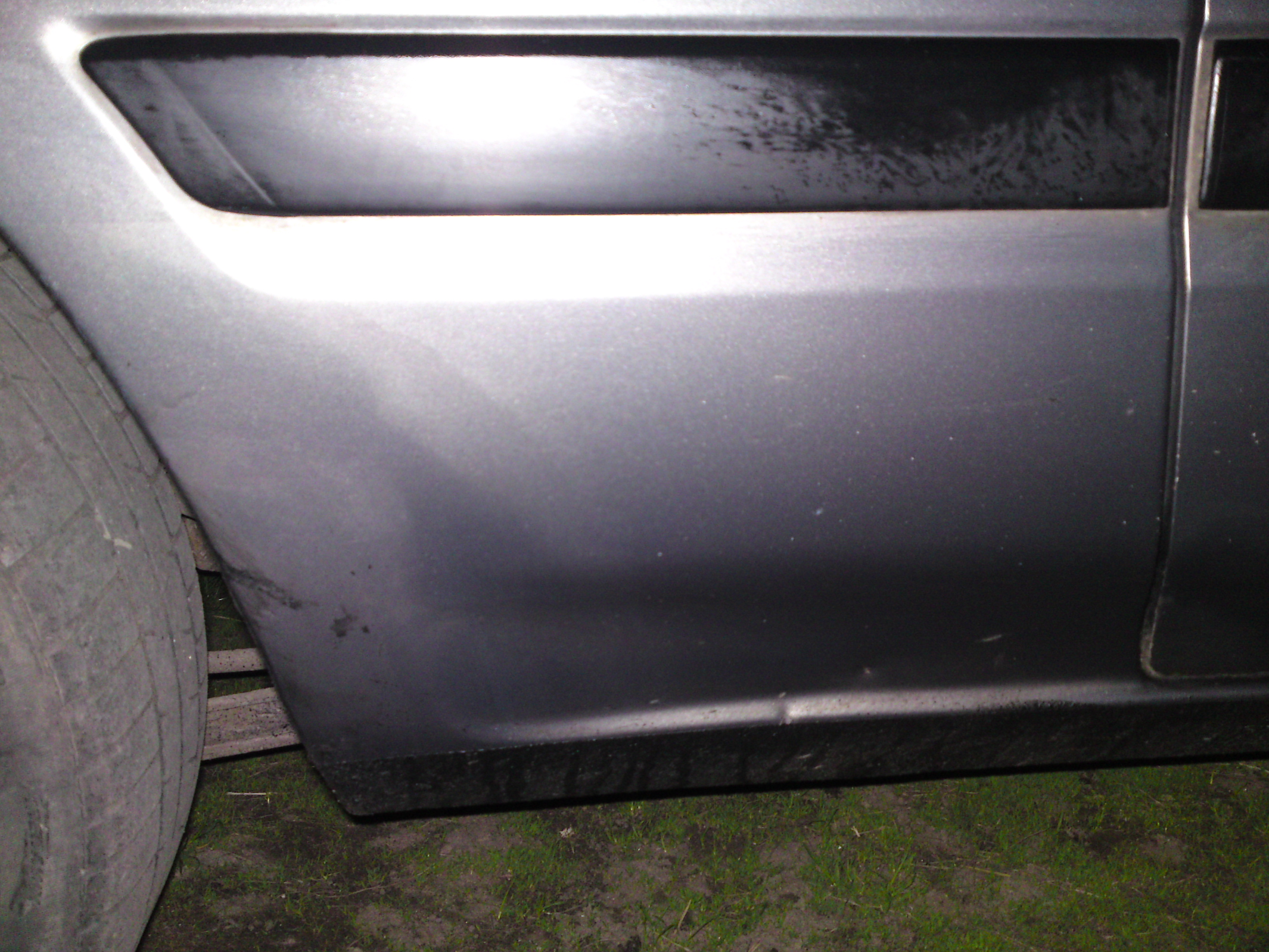

Brunox i Cortanin poszły w ruch, spodziewałem się bardziej zaawansowanej korozji a tu tylko progi zewnętrzne słabiej z nadkolem bo na wylot ale nie żałowałem Cortaninu :) jak to ogarnę to na dwa lata będzie spokój – więcej od magdaleny nie oczekuje, 2 lata temu i cztery też tak mówiłem ;P

Postprzez faflak » 6 kwi 2017, 21:15
Mazda psiknięta na szybko pod blokiem przed załamaniem pogody :D nie jest super, może zrobię jakieś poprawki przy okazji malowania dachu (plan na sobotę). Zakupiłem pistolet do konserwacji i zrobiłem baranka na progach. W sobotę jak pogoda pozwoli zrobię polerkę przejścia na lakierze

Postprzez Grigori » 12 kwi 2017, 21:13
Dobra robota :) opona powinna byc większa albo trochę zglebi BaGiete bo wygląda słabo teraz . Jak koza.

Postprzez faflak » 15 kwi 2017, 20:07
@ Grigori na bank opona powinna być większa o parę milimetrów bieżnika <rotfl> ale niższymi sprężynami bym nie pogardził :)
