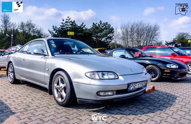

Bardzo ładny MX
Zazdroszczę stanu lakierniczego na autku
Myślę, że niedługo będę mógł się przyjrzeć na żywo jak wlecę na spot
Tylko jedno mnie nurtuje, dlaczego ta maska przy szybie Ci tak odstaje? Otwiera się w stronę przodu auta i jest na zdjęciach po prostu uchylona czy o co chodzi?
Dodam, że nie znam się za bardzo na MX-ach dlatego pytam z czystej ciekawości

Gandol napisał(a):Bardzo ładny MXZazdroszczę stanu lakierniczego na autku
Dzięki ale do ładnego stanu jeszcze długa droga.
Co do maski założone mam hood spancer (podkładki) które zakłada się między ramie zawiasy a maskę.
Ma to na celu zwiększenie przepływu powietrza pod maska a co za tym idzie temperatury (w upalne dni silnik trochę mniej się grzeje)+ efekt wizualny.

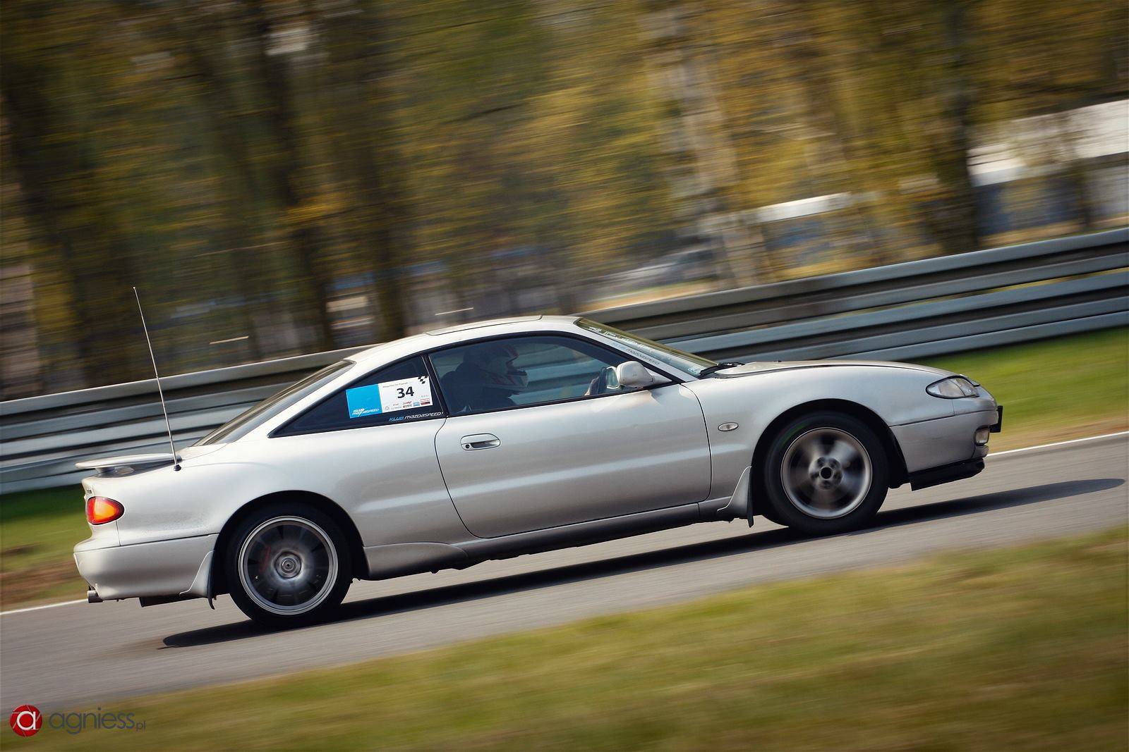

W końcu znalazłem trochę czasu aby coś skrobnąć.
MX przeżył swój pierwszy raz na Torze Poznań, zabawa była przednia
Niestety pod koniec imprezy skrzynia odmówiła posłuszeństwa
do tego zatarł się cylinderek w tylnym zacisku co skutkowało blokowaniem się prawego koła.
W przyszłym tygodniu wpadnie skrzynia z K8, oraz w pełni sprawne tylne zaciski+ komplet tarcz i klocków.
