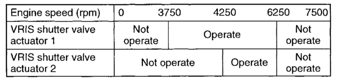

PS: ten muł przy 3,5 i kop przy ok 4 może mieć związek z pracą Vrisów
Kop od 4 to normalka w każdym x9 a co do problemów przy 3,5 może coś nie działa tak jak trzeba nie zaszkodzi tego Vrisa sprawdzić czy się otwiera faktycznie.
VRISY
