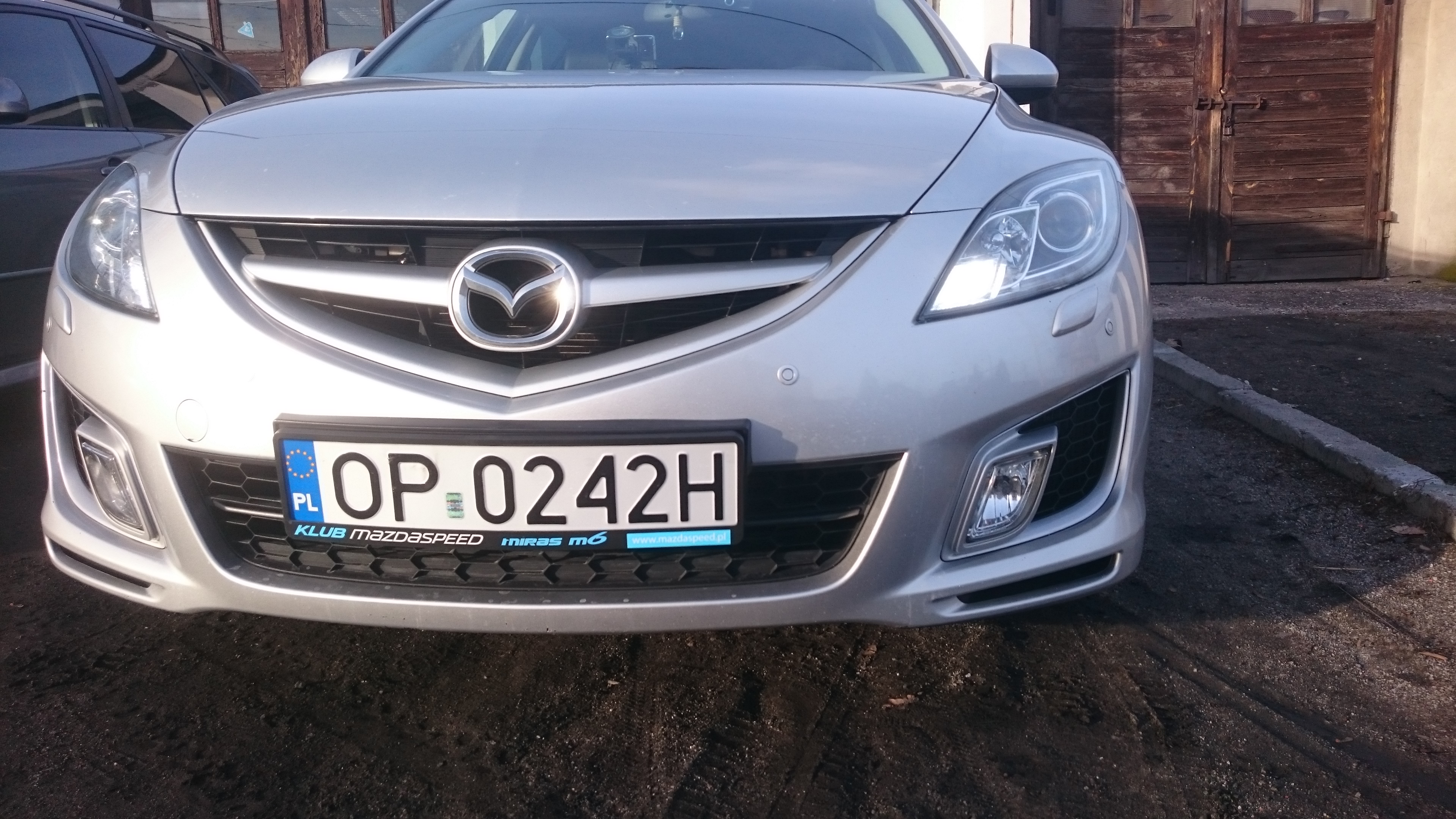

Dzięki Yoki. Z ostatnich modyfikacji doszły Drl z kierunkowskazami w odblyśnik kierunkowskazu, przeszczep CB Radia ALAN 48+ z GY żony, zakup nowej anteny magnetycznej President Virginia, przeszczep videorejestratora Overmax CamRoad 6.1 również z GY żony i dorobienie zasilania dla niego z pod wyświetlacza zapiętych tylnych pasów. Do tego zastosowałem gniazdo zapalniczki na 20cm przewodzie który wlutowałem + po zapłonie do zielonego przewodu we wtyczkę pod wspomniany wyświetlacz a minus przykręcony pod śrubę mocującą ramkę oświetlenia wnętrza. Do gniazda włożyłem adapter z gniazdem USB 1A aby uzyskać napięcie 5V dla kamery. Do adaptera włożony krótki przewód z końcówką micro USB (15cm) taki jak do ładowania telefonu i całość schowałem w podsufitkę przy samej szybie bo tam jest najwięcej miejsca i wchodzi gniazdo zapalniczki. Na zewnątrz wypuszczony tylko 10cm przewód do kamery i w ten sposób ori ładowarka od kamery leży w schowku na wypadek gdyby trzeba było zostawić włączoną kamerę podczas mojej nieobecności w aucie ale do tego muszę jeszcze zrobić gniazdo zapalniczki obok popielniczki że stałym prądem i bezpiecznikiem 10A prosto z akumulatora. Przy okazji nie trzeba ciągnąć się pod tapicerkammi z 5m przewodem i do tego unikamy zakłóceń w CB które emituje ta ori ładowarka oraz w zwykłym radiu na stacjach o słabszym poziomie sygnału (potrafi znikać stereo oraz wchodzą dodatkowe szumy w głośniki).Tak bynajmniej działo się w GY a w GH jeszcze nie sprawdziłem, ale jutro sprawdzę.
Drl rewelacja. Nie da się ich podłączyć przez zewnętrzny automat który dokupiłem żeby włączały się dopiero po uruchomieniu silnika ponieważ potrzebują one więcej prądu niż podaje mój automat i ostatecznie podłączyłem je na przekaźniku dołączonym w zestawie drl i zapalają się zaraz po zapłonie.

Posiadam wersję z pierwszego linku. Są bardzo mocne i dobrze widoczne z daleka około 300 m gdy odjechałem GY i ustawiłem się dzisiaj pod słońce a w przeciwnym kierunku gdy odjechałem i ustawiłem się GY ze słońcem to 500 m. Myślę że ten wynik jest zadowalający bo powyżej 500 m około 700-750 m widać z daleka że auto ma włączone dzienne i nadal jest widoczne ale do 500 m jest widoczne bardzo dobrze. Na zdjęciach może różnicę będzie widać pomiędzy GY a GH bo w GY mam dzienne bez odbłyśnika (na samym ledzie) i światło jest jednak trochę słabsze, a w GH jest jednak odblyśnik kierunkowskazu co daje mocniejsze światło.
Zdjęcia podłączenia drl.
