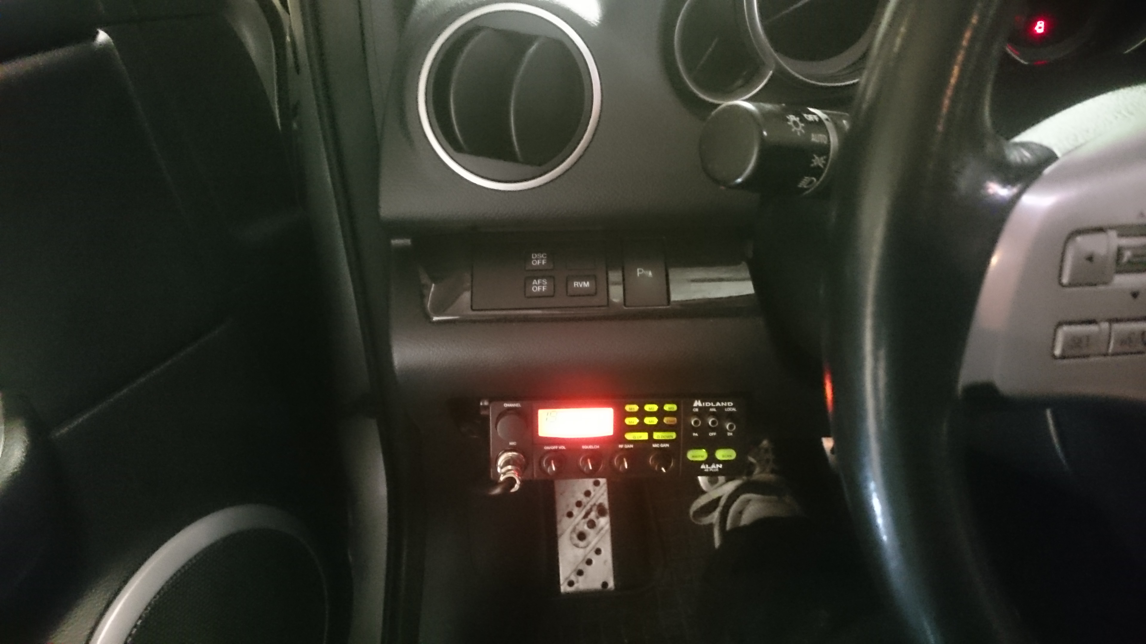

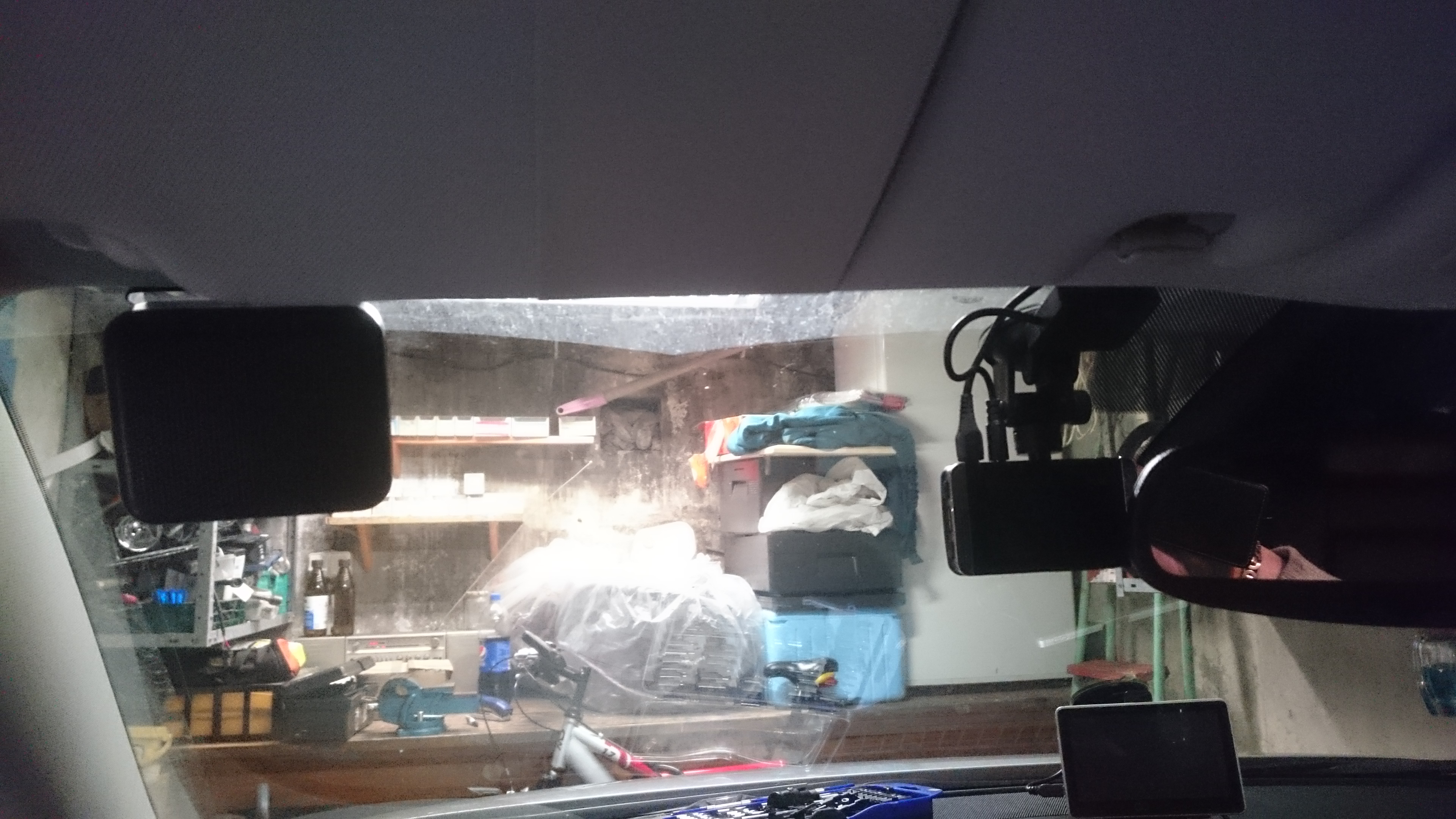

Dzięki Yoki. Z ostatnich modyfikacji doszły Drl z kierunkowskazami w odblyśnik kierunkowskazu, przeszczep CB Radia ALAN 48+ z GY żony, zakup nowej anteny magnetycznej President Virginia, przeszczep videorejestratora Overmax CamRoad 6.1 również z GY żony i dorobienie zasilania dla niego z pod wyświetlacza zapiętych tylnych pasów. Do tego zastosowałem gniazdo zapalniczki na 20cm przewodzie który wlutowałem + po zapłonie do zielonego przewodu we wtyczkę pod wspomniany wyświetlacz a minus przykręcony pod śrubę mocującą ramkę oświetlenia wnętrza. Do gniazda włożyłem adapter z gniazdem USB 1A aby uzyskać napięcie 5V dla kamery. Do adaptera włożony krótki przewód z końcówką micro USB (15cm) taki jak do ładowania telefonu i całość schowałem w podsufitkę przy samej szybie bo tam jest najwięcej miejsca i wchodzi gniazdo zapalniczki. Na zewnątrz wypuszczony tylko 10cm przewód do kamery i w ten sposób ori ładowarka od kamery leży w schowku na wypadek gdyby trzeba było zostawić włączoną kamerę podczas mojej nieobecności w aucie ale do tego muszę jeszcze zrobić gniazdo zapalniczki obok popielniczki że stałym prądem i bezpiecznikiem 10A prosto z akumulatora. Przy okazji nie trzeba ciągnąć się pod tapicerkammi z 5m przewodem i do tego unikamy zakłóceń w CB które emituje ta ori ładowarka oraz w zwykłym radiu na stacjach o słabszym poziomie sygnału (potrafi znikać stereo oraz wchodzą dodatkowe szumy w głośniki).Tak bynajmniej działo się w GY a w GH jeszcze nie sprawdziłem, ale jutro sprawdzę.

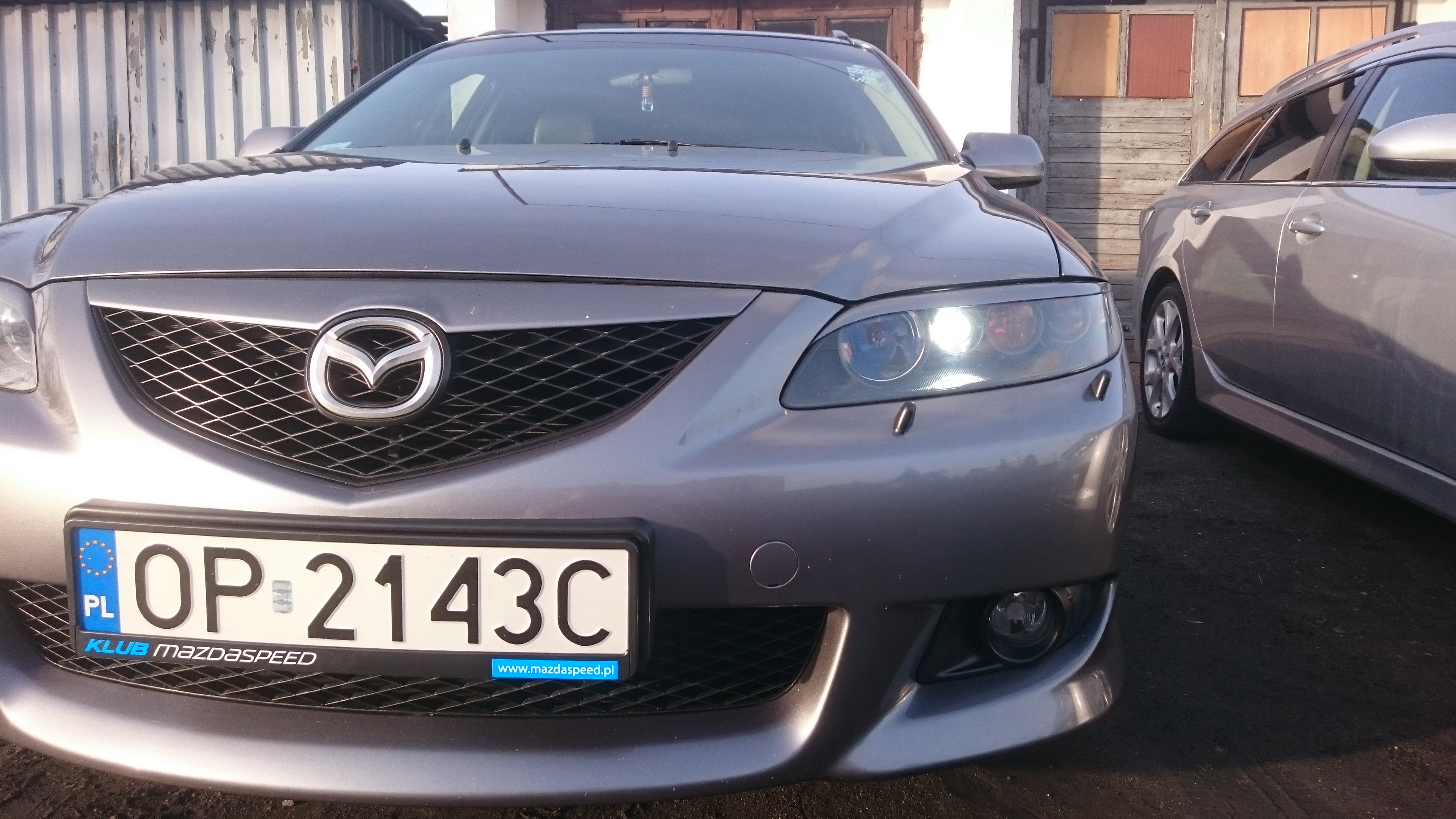

Drl rewelacja. Nie da się ich podłączyć przez zewnętrzny automat który dokupiłem żeby włączały się dopiero po uruchomieniu silnika ponieważ potrzebują one więcej prądu niż podaje mój automat i ostatecznie podłączyłem je na przekaźniku dołączonym w zestawie drl i zapalają się zaraz po zapłonie.

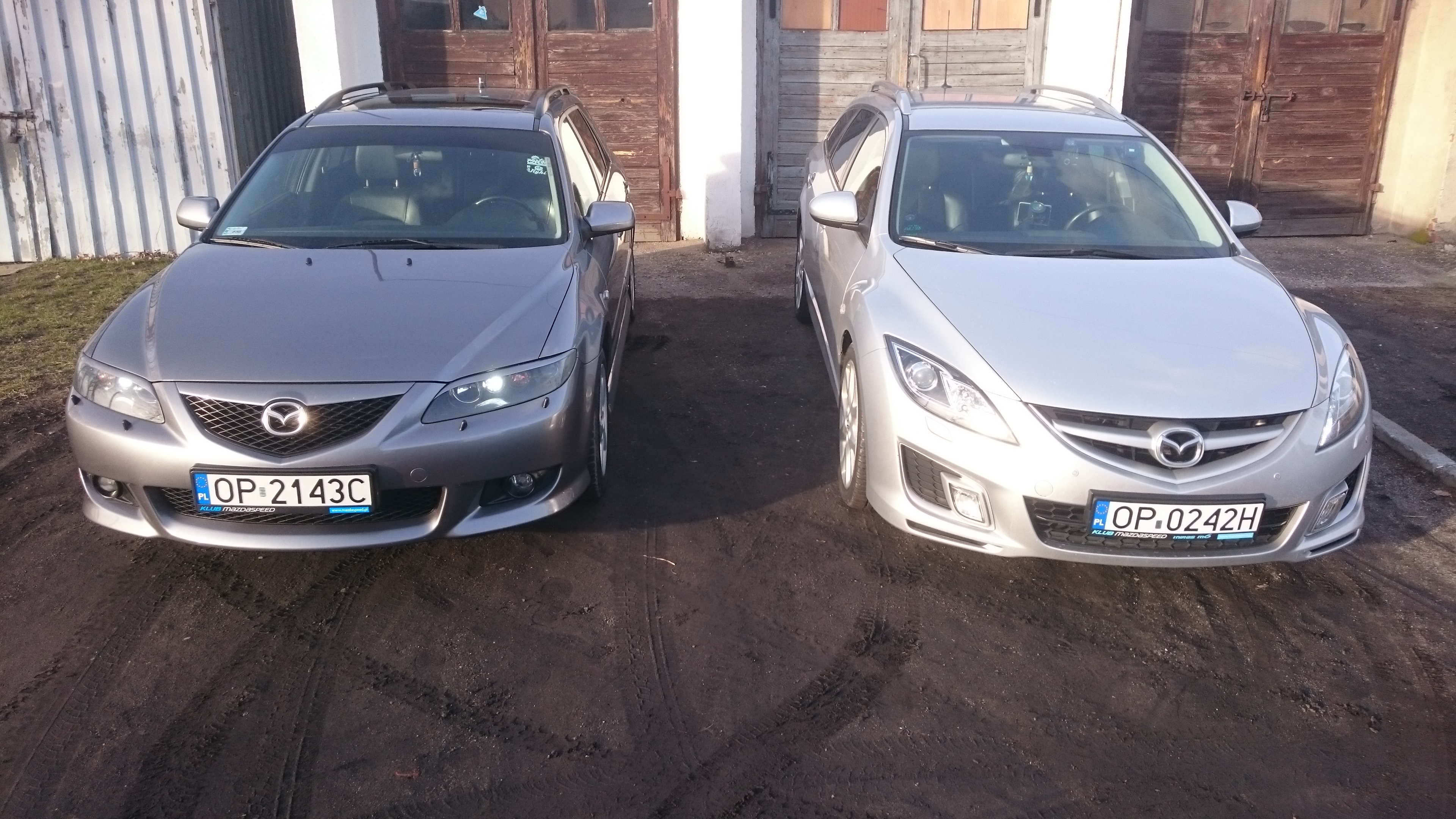

Posiadam wersję z pierwszego linku. Są bardzo mocne i dobrze widoczne z daleka około 300 m gdy odjechałem GY i ustawiłem się dzisiaj pod słońce a w przeciwnym kierunku gdy odjechałem i ustawiłem się GY ze słońcem to 500 m. Myślę że ten wynik jest zadowalający bo powyżej 500 m około 700-750 m widać z daleka że auto ma włączone dzienne i nadal jest widoczne ale do 500 m jest widoczne bardzo dobrze. Na zdjęciach może różnicę będzie widać pomiędzy GY a GH bo w GY mam dzienne bez odbłyśnika (na samym ledzie) i światło jest jednak trochę słabsze, a w GH jest jednak odblyśnik kierunkowskazu co daje mocniejsze światło.

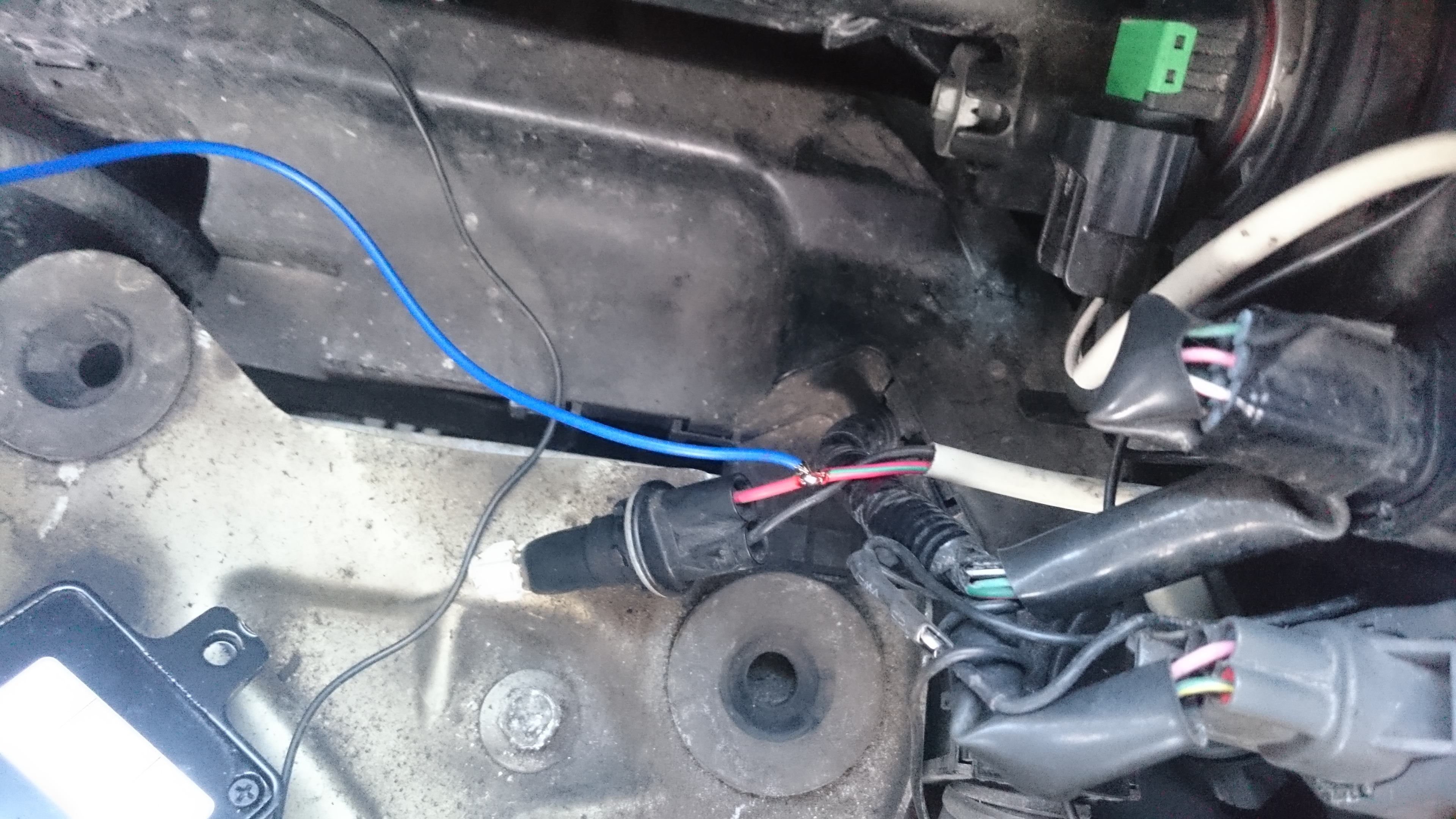

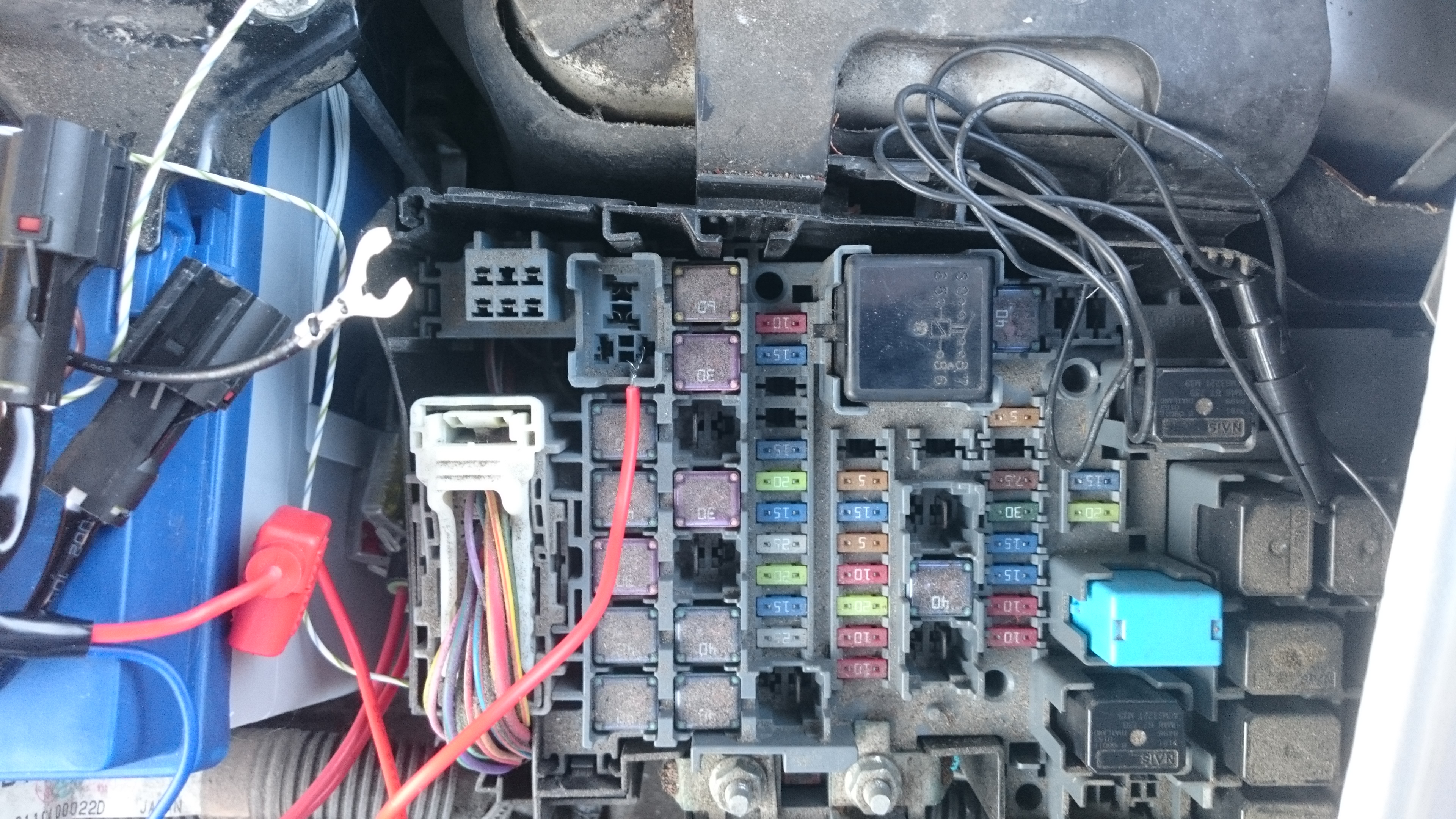

Postprzez MIRAS M6 » 25 lut 2017, 17:44
Zdjęcia podłączenia drl.
Dopisano 25 lut 2017, 21:53:

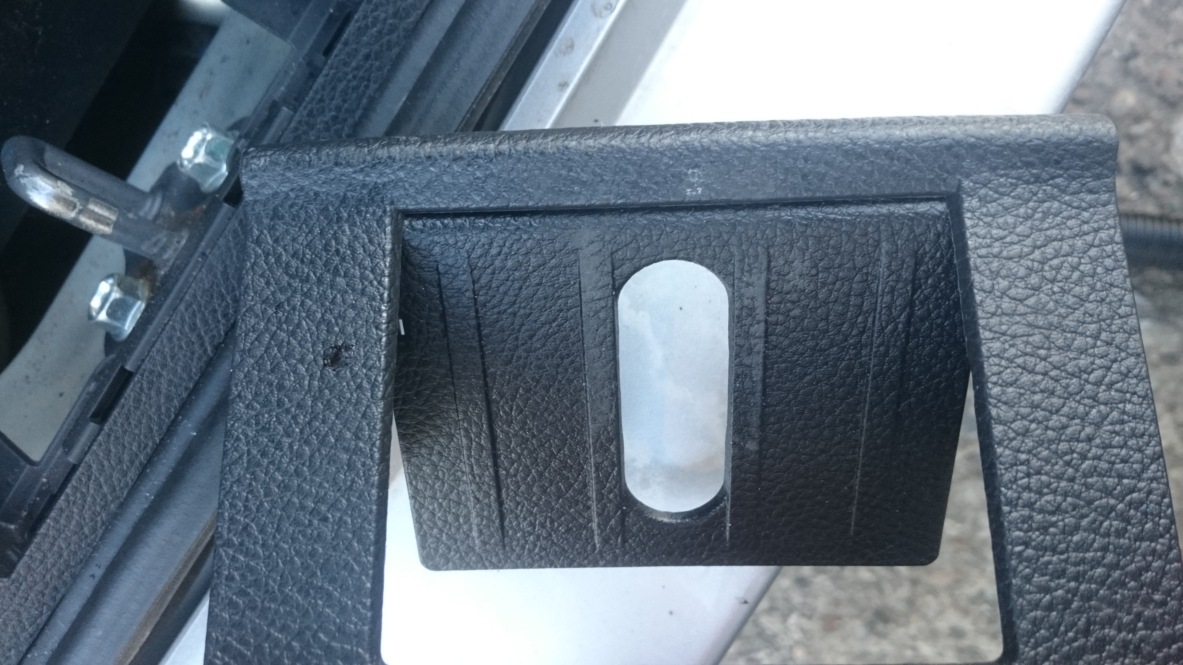

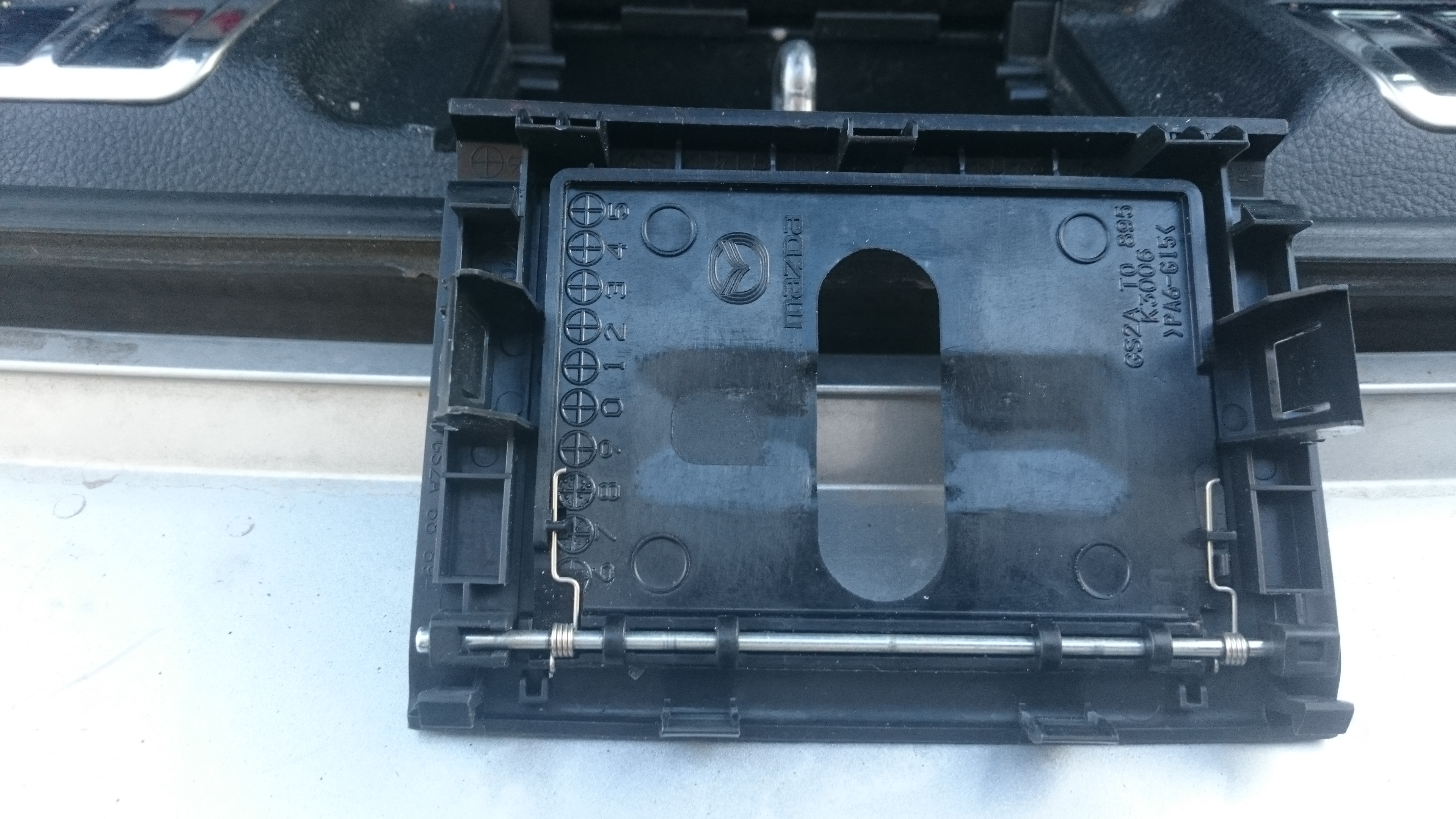

Czy ktoś mógłby wrzucić mi zdjęcia tego elementu ze sprawną klapką zasłaniającą rygiel po otwarciu pokrywy bagażnika? Nie wiem o co chodzi z tymi sprężynkami – albo się wyprostowały, albo się ułamały i dlatego nie podnoszą klapki co widać na zdjęciu.
Plus po zapłonie czerwony przewód w gnieździe przekaźnika (docelowo tam ma być czarny z przekaźnika z zestawu drl)
Plus wzięty z pozycji (wymagana lutownica) docelowo lutujemy czerwony z przekaźnika z zestawu drl

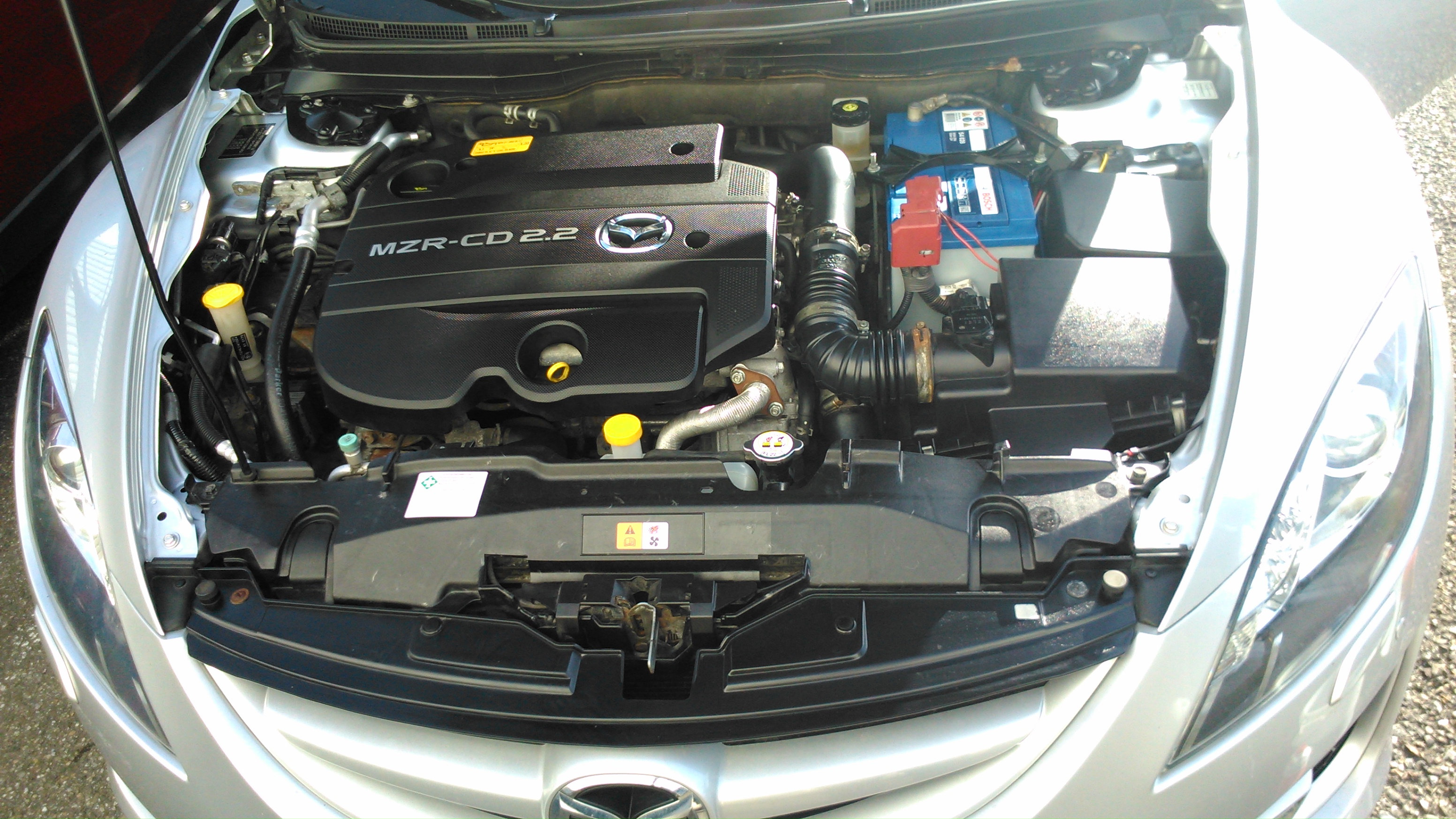

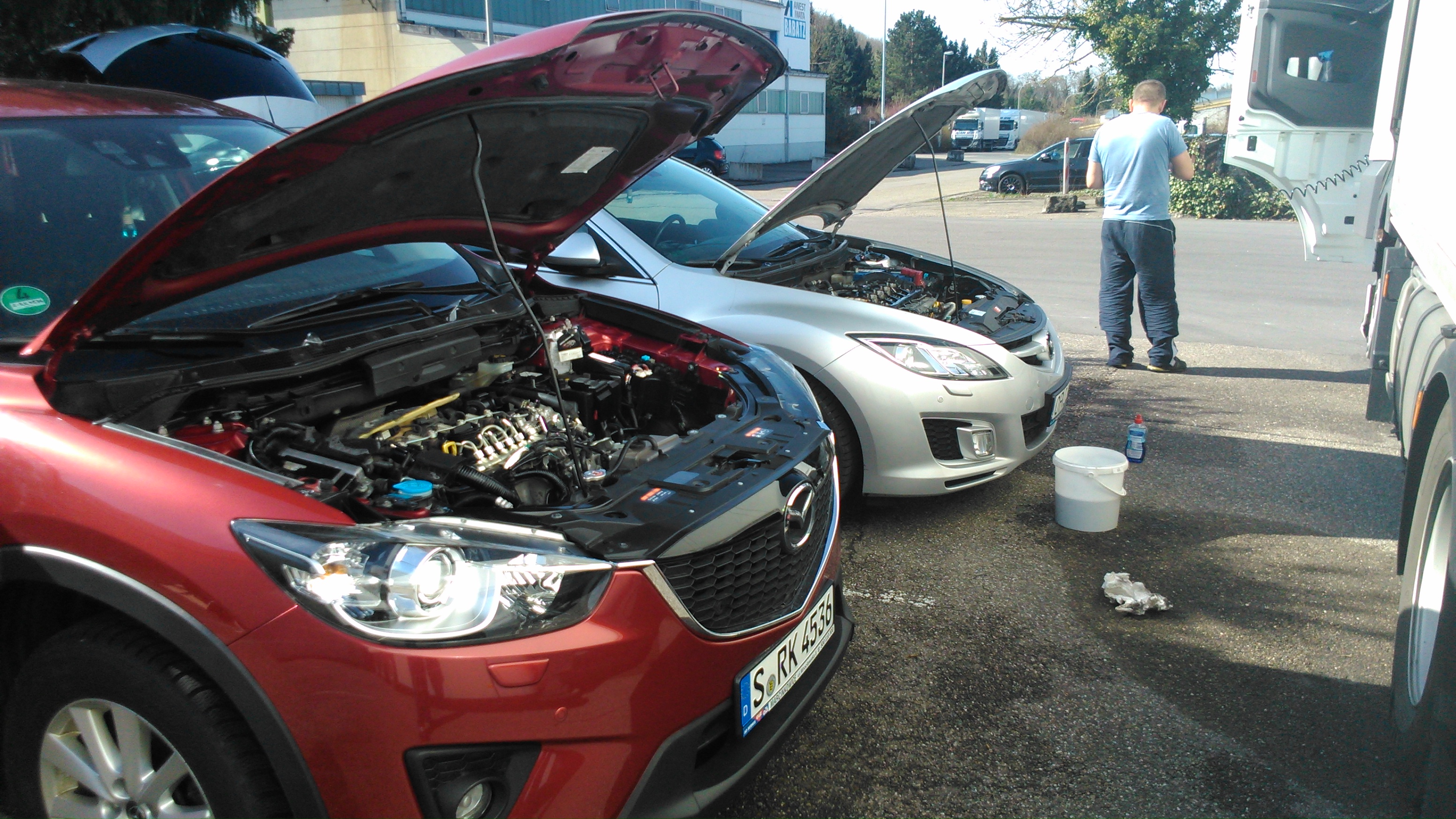

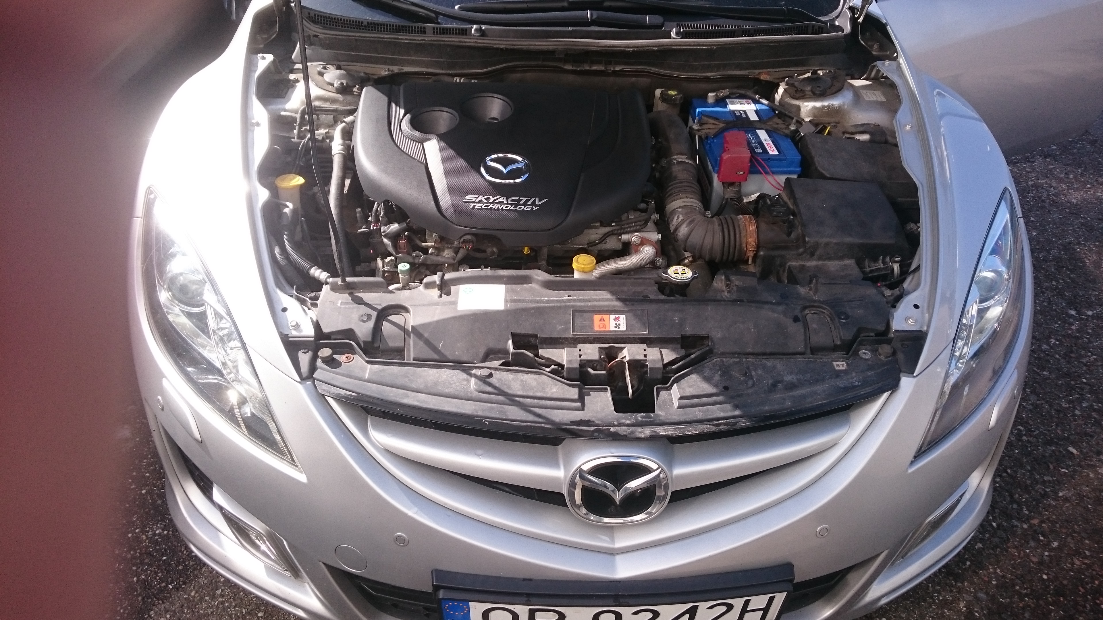

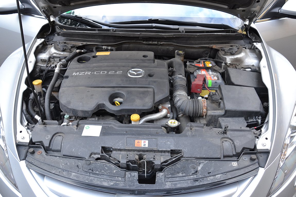

Postprzez MIRAS M6 » 12 mar 2017, 21:46
Do dzisiejszego poranka wyglądało pod maską tak :
A po południu już znacznie lepiej czyli tak : (czas poświęcony to 7h)
W międzyczasie został zrobiony swap na Skyactiv hahaha hahaha hahaha
Ostatnio edytowano 12 mar 2017, 22:48 przez MIRAS M6, łącznie edytowano 2 razy

Postprzez rafałmazda » 12 mar 2017, 21:50
wróble ćwierkają że zużyłeś 3 kostki smalcu do nabłyszczenia, więc szacun <spoko> hahaha
Postprzez makmarc » 12 mar 2017, 21:53
Ehhh ... wiem, co zrobię w tygodniu u siebie <serduszka> MIRAS M6 MISZCZ
makmarc
Postprzez xRafalx » 12 mar 2017, 21:54
Od razu wymieniłeś aku widzę :D
& Marta
Przedstawiciel Małopolski
Od: 25 kwi 2014, 10:37
Posty: 3600 (51/69)
Skąd: Niepołomice
Auto: Mazda6 GH '08
MazdaSpeed 3 BK '08
Postprzez MIRAS M6 » 12 mar 2017, 21:56
Mało tego zaraza przeszła na auto zaparkowane obok
xRafalx napisał(a):Od razu wymieniłeś aku widzę :D
Aku wymieniłem przy ostatnim pobycie w PL a zdjęcie ze starym aku pochodzi z wcześniejszego okresu ale od tamtej pory pod maską nic się nie zmieniło albo jeszcze pogorszyło bo hitlerowcy tak sypią i leją autostrady że każde auto jest białe bez względu na kolor nadwozia i to cholerstwo włazi we wszystkie zakamarki.Centra jest totalnie do <dupa> . Teraz jadąc do DE nie dojechałem do Zgorzelca i dzwoi Aśka że nie może odpalić Mondeo pod pracą – oczywiście wysypała się następna Centra 26-cio miesięczna.Ale to już koniec jazd tym autem bo w tym tygodniu wyjeżdża GY z naprawy blacharsko-lakierniczej (wymiana progu i reperaturki tylnego błotnika).
rafałmazda napisał(a):wróble ćwierkają że zużyłeś 3 kostki smalcu do nabłyszczenia, więc szacun <spoko> hahaha
smalcu nie bo DE margarine daje lepszy glanzefekt hahaha hahaha hahaha

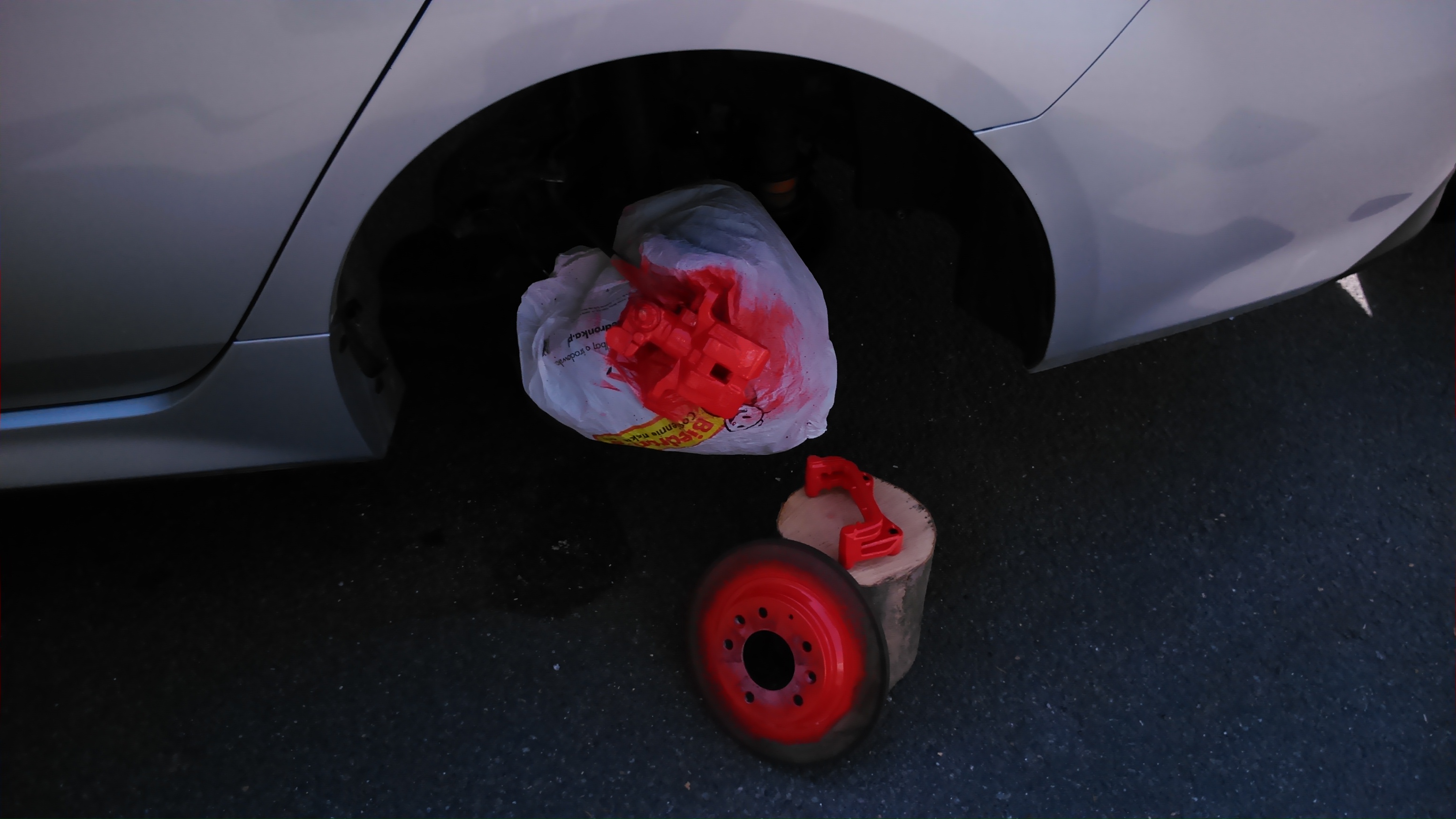

Postprzez MIRAS M6 » 25 mar 2017, 13:26
<nie powiem> Żeby nie było że nic się nie dzieje.Wiosna zawitała na dobre. Teraz mam +20st. Farba schnie w moment.A ja zabieram się właśnie za drugą stronę.
