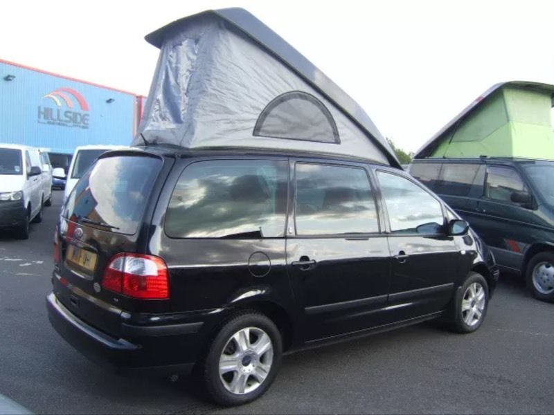

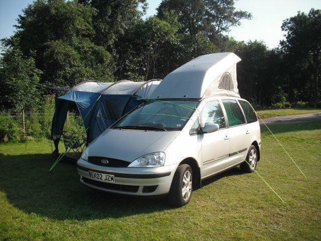

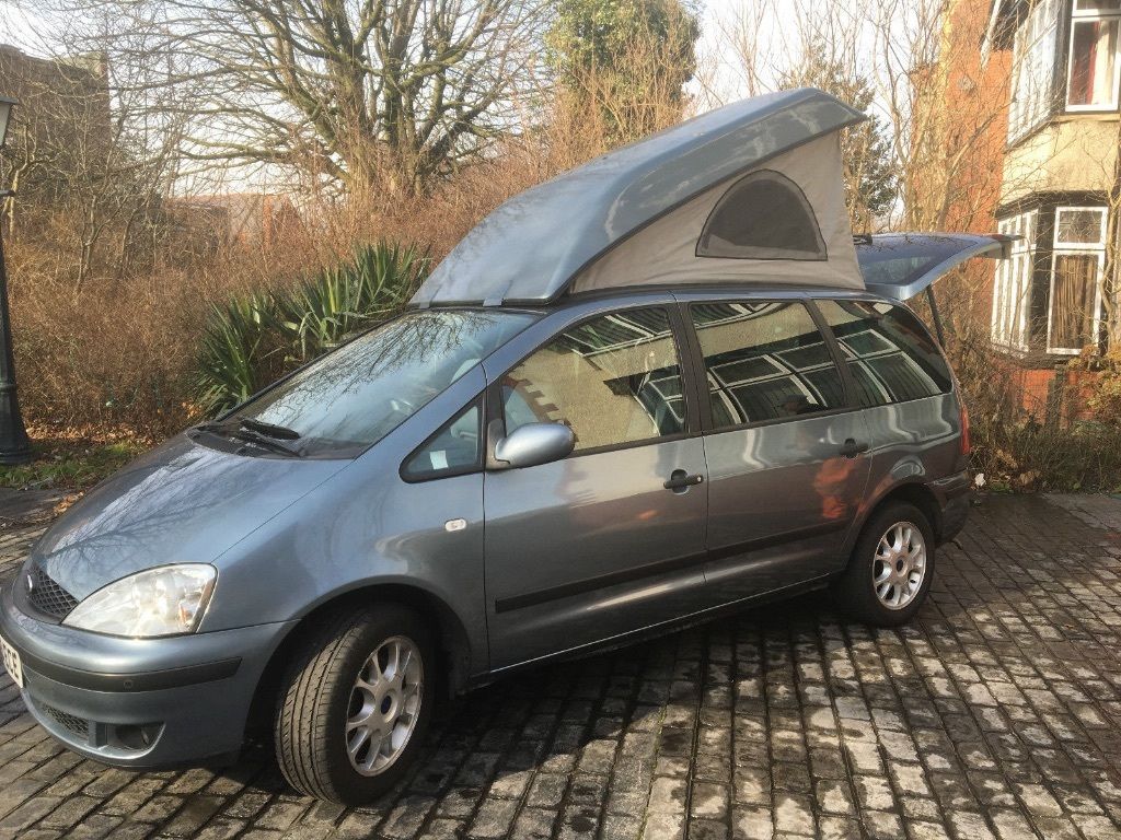

Zabiorę głos jako posiadacz Galaxy – nie wiem jakie rozwiązanie techniczne było zastosowane w VW, aby utrzymać tę konstrukcję jako stabilną, ale nie widzę możliwości samodzielnego montowania modułu (?) wypoczynkowego na dachu Galaxy. Może montaż byłby możliwy, lecz nie podjąłbym się z tego korzystać oraz to przewozić.
Poniżej kilka wizualizacji takich campervanów – wynika z nich, że to zwykła pokrywa na dach otoczona brezentem a chłopak wyleguje się bezpośrednio na dachu? Dla mnie jest to bez sensu, choć miejsce noclegowe i owszem, to jednak wolałbym rozwiązanie ze spaniem w środku a dach wykorzystać jako bagażnik.
