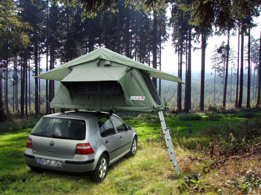

Znalazłem jeszcze jedno ciekawe zdjęcie, które dość dobrze wizualizuje to, co chciałbym zrobić:
A tu nawet Golf w hatchbacku:
Nadal pozostaje kwestią sporną to, czy podane dopuszczalne obciążenia mówią z jaką masą na dachu można się bezpiecznie poruszać, czy może o wytrzymałości konstrukcji. Aż mi się nie chce wierzyć, żeby samochody były aż tak kruche. Ja rozumiem, że to w gruncie rzeczy głównie blacha, no ale jednak słupki są kluczowymi elementami...
Wspomniane obciążenie to obciążenie dynamiczne rozkładane we właściwe miejsca dachu przez relingi. Postawienie obciążenia na środku spowoduje deformację. Nikt z ASO przy zdrowych zmysłach nie udzieli informacji o możliwym obciążeniu statycznym bo się go po prostu nie uwzględnia w homologacji pojazdu. Może to być nawet i 500kg ale musi być równomiernie rozłożone na miejsca przy słupkach.

Moim zdaniem "instrukcyjne" 50 czy 100kg to dane z sufitu wzięte, bazujące na dwóch rzeczach: podniesienie środka ciężkości samochodu a co za tym idzie drastyczne zmniejszenie jego stabilności w zakrętach a po drugie, kwestia wytrzymałości mocowań (belek, bagażników itp, itd)
50 czy 100kg nie ma nic wspólnego z wytrzymałością samego dachu (konstrukcji a nie karoserii) bo przecież konstrukcja dachu MUSI utrzymać ciężar całego auta (1300-1600kg) w przypadku dachowania. Gdyby ta konstrukcja miała wytrzymać jedynie 100kg to przy każdym dachowaniu z auta byłby kabriolet a z pasażerów mielonka...
Zauważcie, że w kabrioletach ciężar auta przy dachowaniu musi być otrzymany przez konstrukcję (obramowanie) przedniej szyby. Czasami dodatkową funkcję spełniają specjalne pałąki za zagłówkami (ale chodzi wtedy bardziej o ochronę pasażerów z tyłu kabrioleta.
Tak więc moim zdaniem na postoju dach (konstrukcję a nie blachę karoserii) można spokojnie obciążać większymi ciężarami niż te "instrukcyjne" 100kg. Przy czym z moich doświadczeń wynika, że serce mi szybciej biło na widok belek uginających się pod ciężarem 5 rowerów (rowery o masie 15-17kg) niż na myśl o tym czy dach to wytrzyma. Natomiast najbardziej włosy stają mi dęba, kiedy jadę 160-170km/h za kimś kto ma na dachu dwa ultralekkie rowery (i jest święcie przekonany, że skoro taki rowerek waży jedynie 2kg to nic nie może się wydarzyć a o oporze stawianym przez taki rower to nawet przez sekundę nie pomyślał...).
