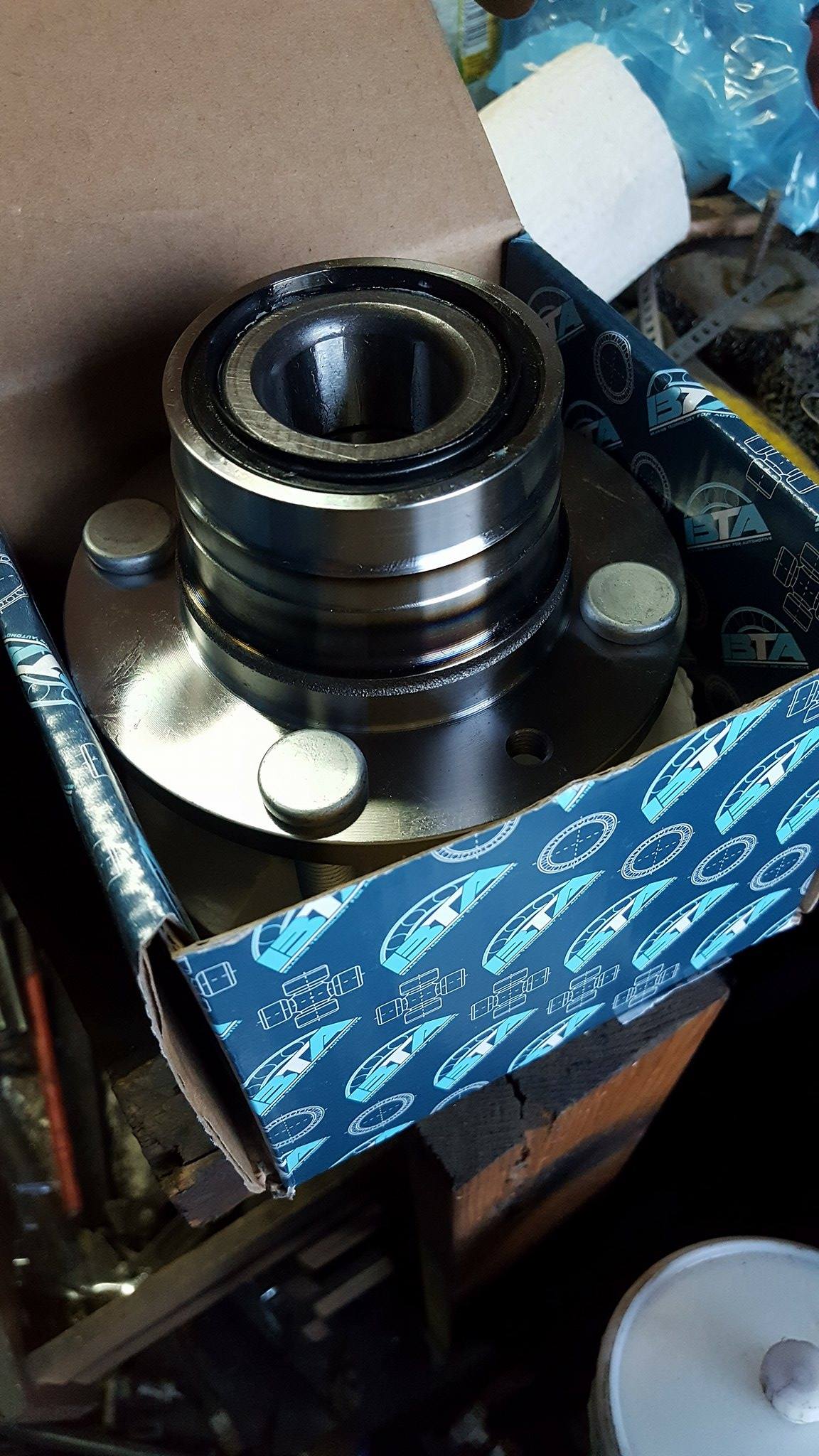

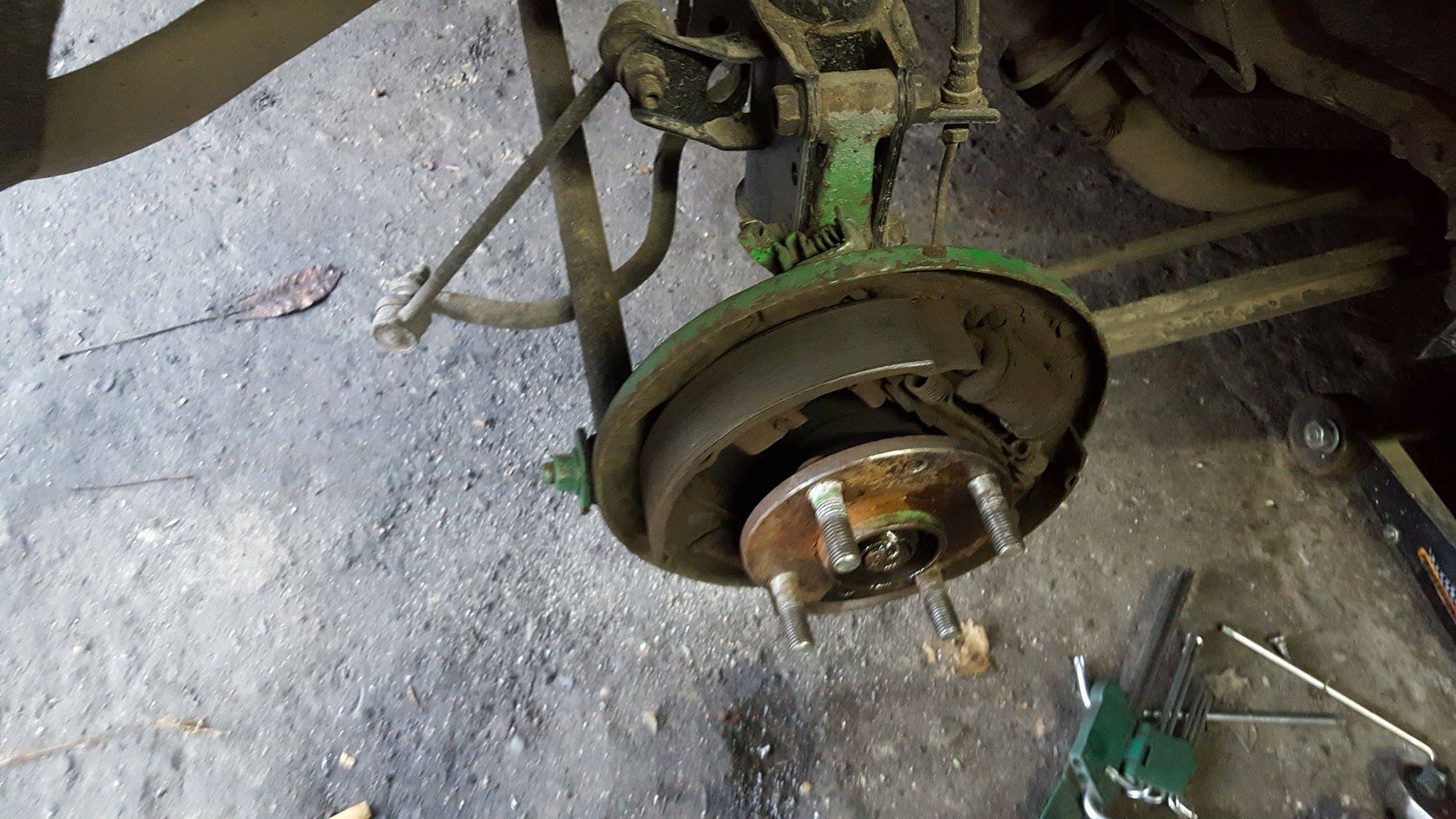

Witajcie, przy Mazdzie nic się na razie szczególnego nie dzieje, dostała nowe piasty na tył firmy BTA, jak na razie nic nie szumi, jest o wiele ciszej, jeszcze po zimie pasuje mi zmienić komplet drzwi na zdrowe i z elektrycznymi lusterkami i kompletem elektrycznych szyb, bo te drzwi już na rancie zaczynają korodować, a zima im tylko pomoże :) I Madzia doczekała się też zmiany prawego sworznia :D Tamten był strasznie zmasakrowany :P

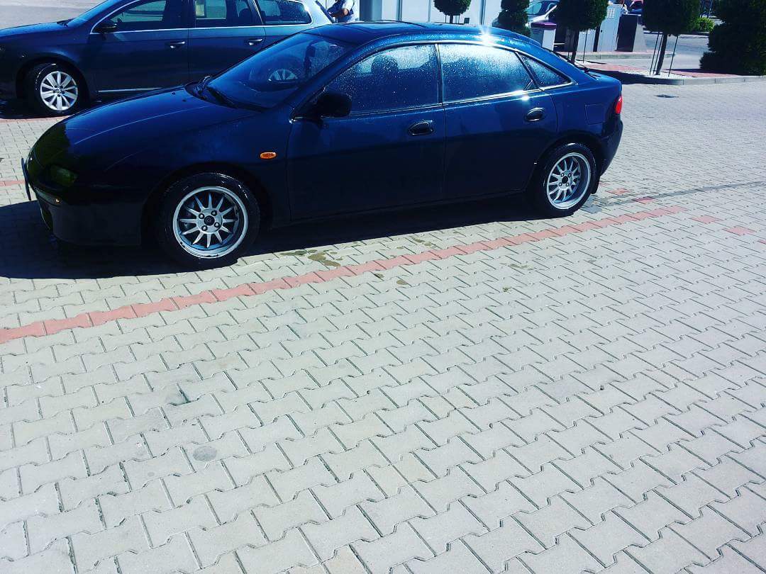

To zdjęcie jest z kiedyś tam jak jeszcze było ciepło :D
Myślałem ja dziś ładnie wymyć, ale jednak pogoda nie taka jak powinna być :D

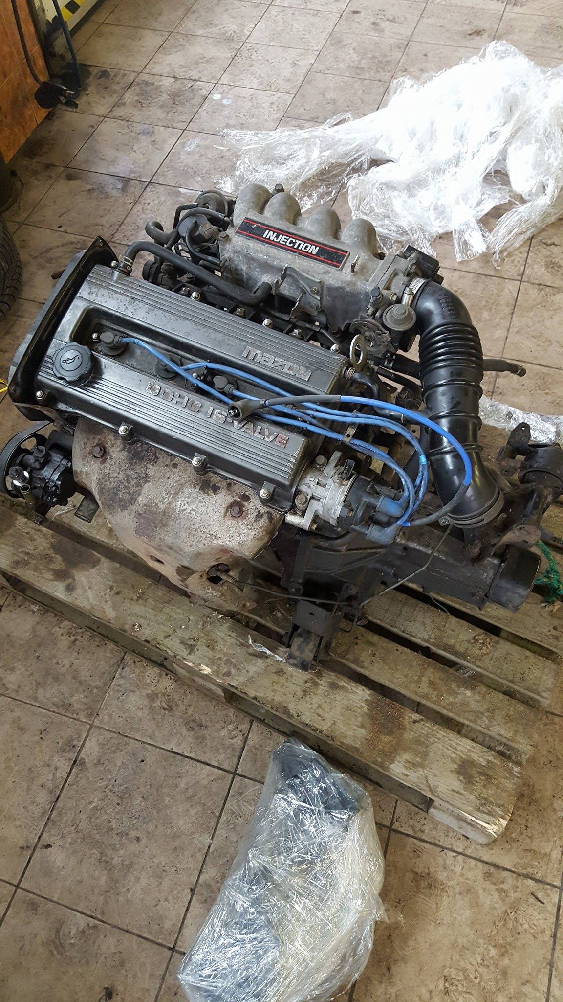

Witajcie w tym nowym roku. Na co najlepiej swapować Mazde 323f BA, bo coraz bardziej krąży mi ta myśl po głowie i zaczynam szukać całej Mazdy, do rozbiórki na części :)

Postprzez czarek1991 » 3 sty 2017, 16:45
na KLa

Postprzez Grzesiowsky » 3 sty 2017, 18:40
A tak, żeby było jak najmniej przeróbki do silnik 1.8 BP ? :)

Postprzez czarek1991 » 3 sty 2017, 19:49
Zalezy co rozumiesz przez slowo przerobka? :P Zostaw 1.8. Mozesz wsadzic glowice od 1.8 z mx-5 czy bawic sie kolektorami wydechowymi, dolotowymi i strojeniem ale to chyba juz wkracza w "przerobke" :D

Postprzez Grzesiowsky » 3 sty 2017, 20:04
Znaczy chodziło mi o to czy dużo jest przeróbki żeby wsadzić 1.8 BP zamiast 1.5?
Pierw bym wsadził silnik i odpalił, dopiero później bym kombinował z przeróbkami żeby podnieść moc :D W sumie jakbym się przesiadł z 88km(nie wiem ile jest na daną chwilę, ale na LPG czuję moc) na 128koni, to na początek by mi wystarczyło <czarodziej>

Postprzez czarek1991 » 3 sty 2017, 21:30
1.8 maja 114 koni. Te z BG maja wiecej. Do wsadzenia 1.8 potrzebujesz slupka z osprzetem i komputerem. Dobrze by bylo jeszcze wydech i hamulce przod przelozyc. Wiazki chyba beda pasowac jak masz przedlifta i 1.8 tez bedzie z przedlifta

Postprzez Grzesiowsky » 8 lut 2017, 17:38
Dobra piszę jeszcze raz, mam już chyba wszystko potrzebne do swapa, jeszcze tylko czekam na komputer wiązkę i rozrząd. Przymierzam się do przekładki na silnik 1.8 GT 128koni. :) Co mi jeszcze jest potrzebne i czy muszę przerabiać jakieś kostki itp. Jakby ktoś ogarnięty mógł się tutaj wypowiedzieć i coś doradzić. Bo w sumie odstawiłem to do serwisu, w który na początku mówili że mi to zrobią, a teraz gdy przyszedł silnik zaczynają się powoli wykręcać :)

Postprzez Grzesiowsky » 9 mar 2017, 18:27
Witam po dłuższej przerwie, przy Madzi mogę powiedzieć, że ostatnio dużo się dzieje :D

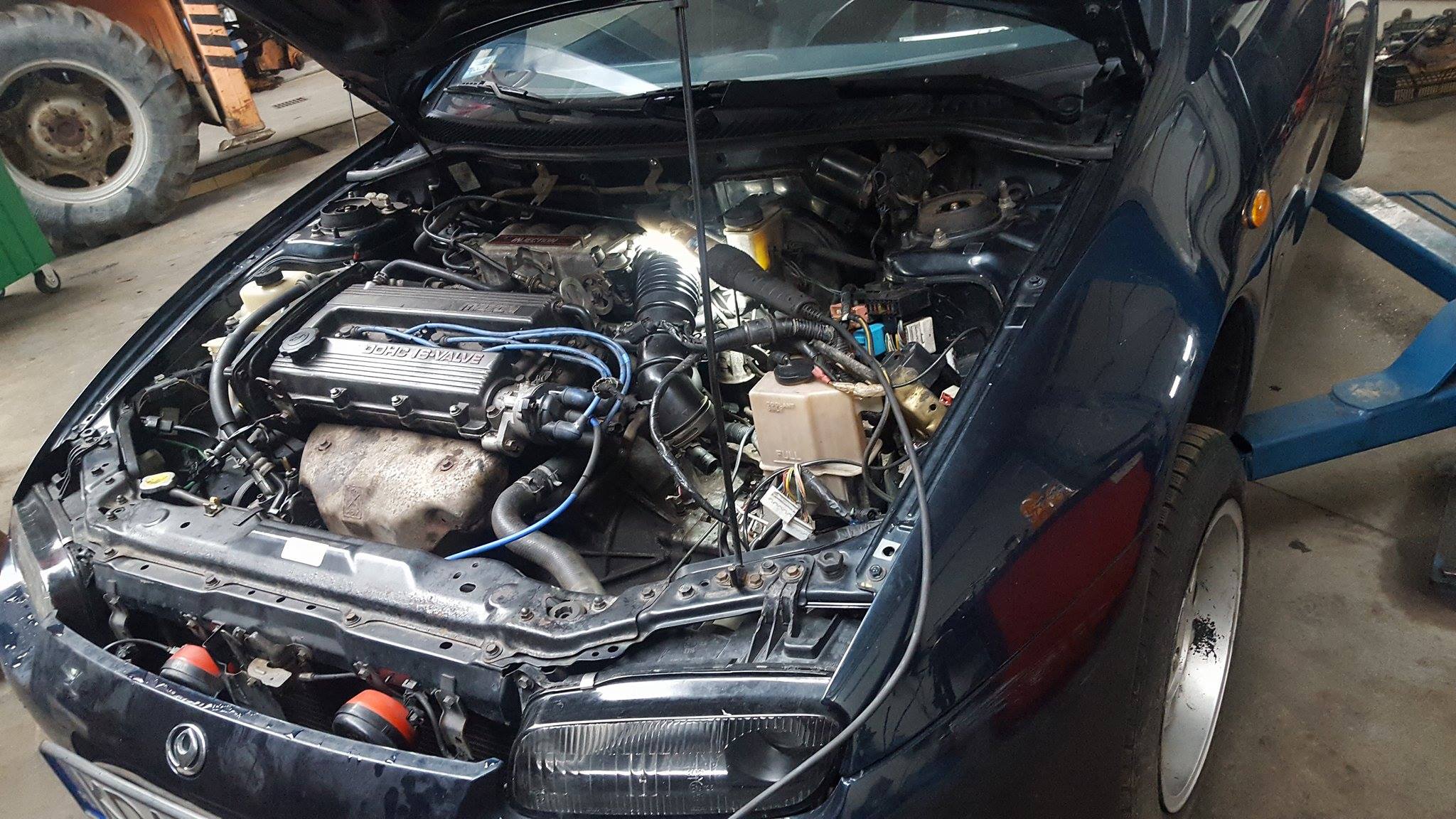

Przeszczep silnika w trakcie, mechanikom tak nie dużo zostało pracy, a jednak nie mogą się wziąć za to, żeby to skończyć, a ja się nie mogę doczekać już auta :D
Do wymiany silnika nakłoniło mnie to, że stary silnik mnie denerwował już przez ubytki oleju i nie miałem ochoty już w niego inwestować, chociaż tamten silnik miał potencjał jak na te 88km :P . Według użytkownika z forum SobieC , od którego zakupiłem silnik nie ma on prawa brać oleju.
