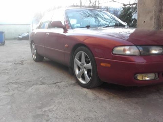

Powaznie ociera w GE?? Kurde ja musialem wsadzic 15mm dystans przy et35 i 7j i to jak patrze jakby byłby gwint i nieco jeszcze zejsc to jeszcze mozna by wsadzic z 3-5mm :P
Postprzez Eklerek323f » 3 mar 2017, 21:31
Ociera bo balon jest i ociera tym najwiekszym "wybrzuszeniem" mniejsza opona i byłby jeszcze luzik pewnie <spoko>

Postprzez rafał88 » 3 mar 2017, 21:41
Ale to 205 ale jakia profil??
Postprzez Eklerek323f » 3 mar 2017, 21:43
rafał88 napisał(a):Ale to 205 ale jakia profil??
205/55 na 7"

Postprzez rafał88 » 3 mar 2017, 22:03
Ahaaa :D Po co taki balon ?? :P 45/50 maks :P
Postprzez Eklerek323f » 3 mar 2017, 22:09
Jak je kupowałem nawet nie wiedziałem, że kiedyś obniżę auto :D ale mega mi się podoba linia mojej 626 z tym balonikiem

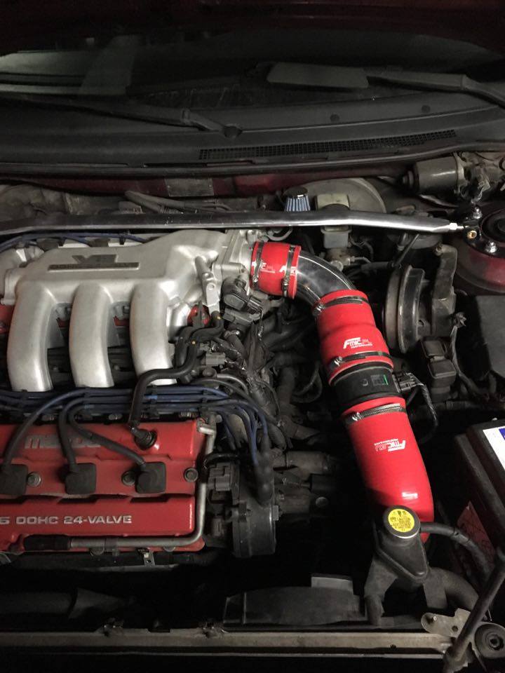

Wstęp do sezonu czas zacząć.
Na pierwszy ognień sprzątanie wnętrza, wyciągnięcie przednich foteli czyszczenie skóry, odkurzanie.
Na jutro ponowne czyszczenie i konserwacja skóry, mycie szyb od środka, wycieranie kurzy. Przy lepszej pogodzie dokładnie mycie i zabawa z polerką.
Dolot powierza prawie skończony, trzeba zrobić otwór w zderzaku by spiąć rurę, silnik od dołu ciągnie dużo lepiej.

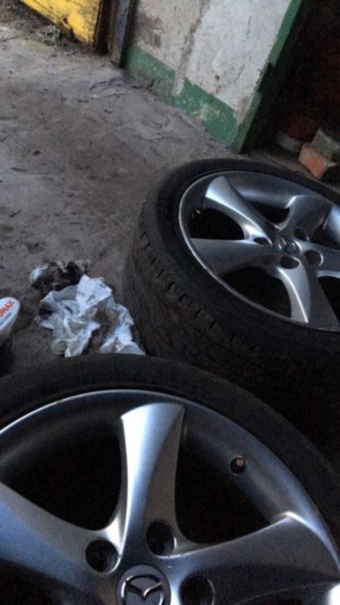

Letni setup, te felgi to jakaś masakra, najgorszy zakup na forum.

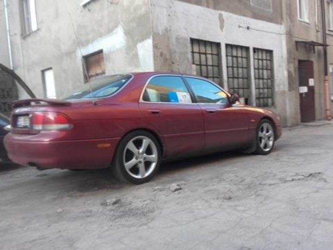

Z fajnych rzeczy po wymianie amorów tył usiadł przez co w końcu jakoś to wygląda że auto jest obniżone.

KoRnFUN napisał(a):Myslalem ze sie pozbedziesz tych kół które ci szpilki rwą
To jest ich ostatni sezon. Jak się same skrzywią od niczego to lecą na śmietnik tylko opony zabiorę.
Poza tym słabo się jeździ, wygląda ale ściąga na każdej dziurze ciągła kontra kierownicy bo ściąga będzie kasa to wleci inne koło. Aktualnie ograniczam się do niezbędnych wydatków jak ogarnę spawarkę zmienię sworzeń i jadę na geometrię może cosik się poprawi.
rafał88 napisał(a):A moze nie tak dokrecane , czyli zbyt silno... Sama sie taka stal nie rwie :P Koła nadal sie schodzą dołem:P
Problem w tym że te felgi to jakiś ulep. Bo na każdej nierówności itp, wyprzedza mnie maluch jeżdżę na nich ostrożnie jak tylko mogę a się krzywią jak głupie. :/

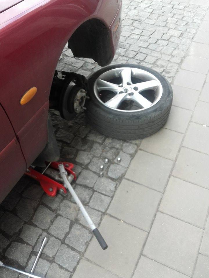

Postprzez chmielu_KL » 23 mar 2017, 13:38
Urwanie 4 szpilek podczas zwykłego spokojnego skrętu w prawo, utwierdziło mnie w przekonaniu że sprzedający sprzedał mi felgi, które były źle prostowane – na gorąco w skutek czego nadają się do lamusa.
Wielkie podziękowania dla Eklere323f za eskortę do domu w tempie 20km/h – z przodu założyłem oryginalne szpilki, na tył wlecą jak będzie więcej czasu.
Felgi lecą na złom mam 15stki z xedosa 6 odnowię je i to będzie koło na obecny sezon do czasu, aż nie kupię czegoś z odpowiednim ET.

Postprzez rafał88 » 23 mar 2017, 14:32
chmielu_KL napisał(a):Urwanie 4 szpilek podczas zwykłego spokojnego skrętu w prawo, utwierdziło mnie w przekonaniu że sprzedający sprzedał mi felgi, które były źle prostowane – na gorąco w skutek czego nadają się do lamusa.
4 z 5 sie uyebały :O :| <szok> To ja nie wiem co sie dzeje z tymi felgami podczas jazdy po nierownym podłozu .... <oczy>
Postprzez chmielu_KL » 23 mar 2017, 14:37
Tzn tak. W tym sezonie już 4 z pięciu. Dziś z lewej strony dwie, a z prawej jedna.
Sprawa dość dziwna bo Korn jeździ na tym samym kole, też ma dystans i dłuższe szpilki i nic. Raczej, a na pewno były chusteczkowo naprawiane i teraz są efekty. Nie ma co drążyć bo szkoda nerwów, felgi lecą na złom, a na przyszły sezon będzie coś z odpowiednim ET no malutki dystans akceptuję byle nie zmieniać szpilek na dłuższe.
