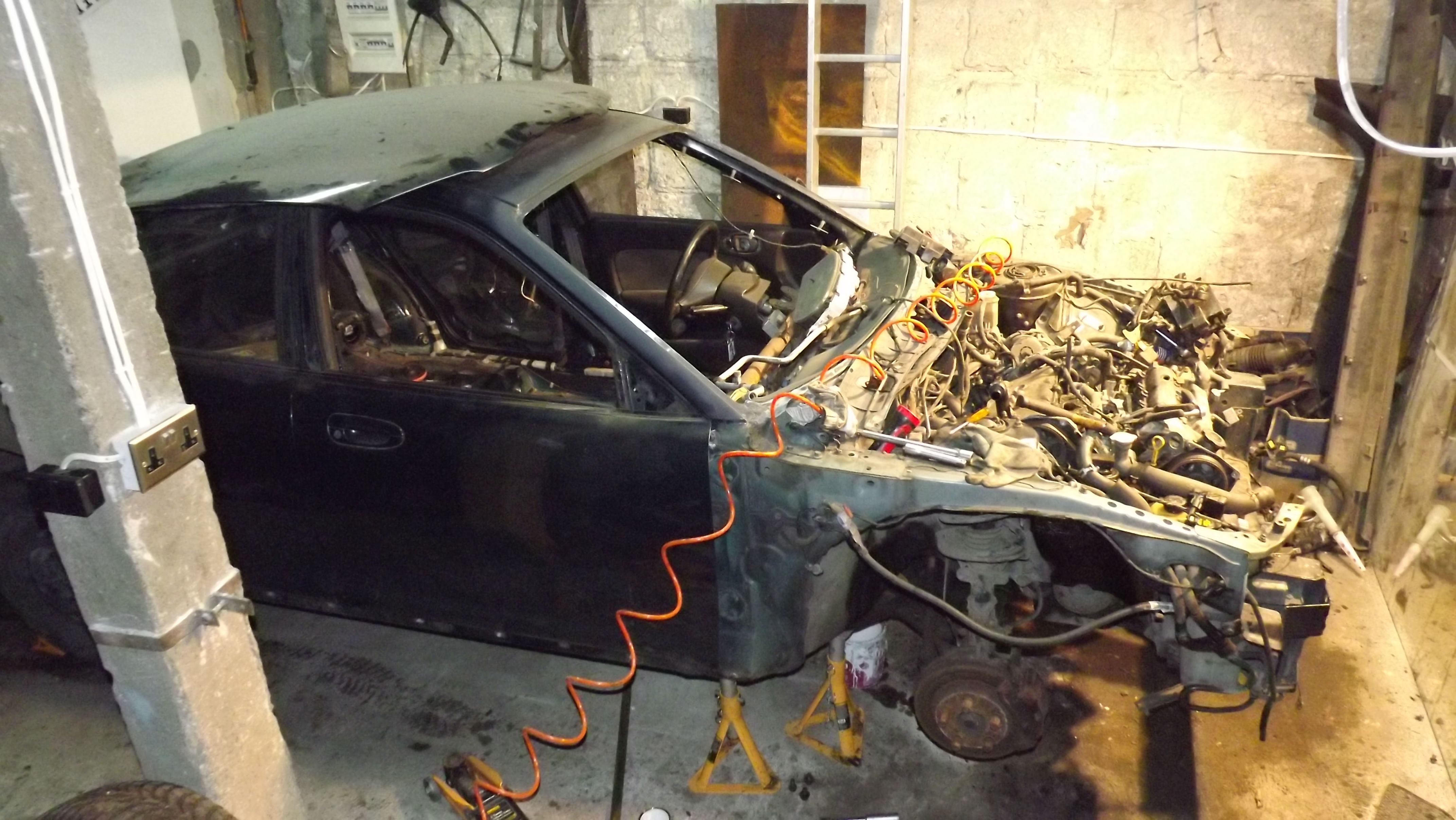

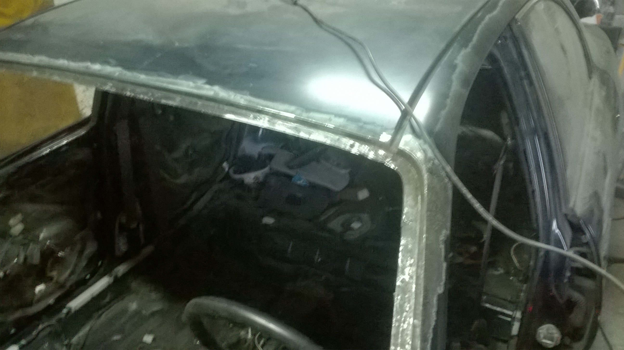

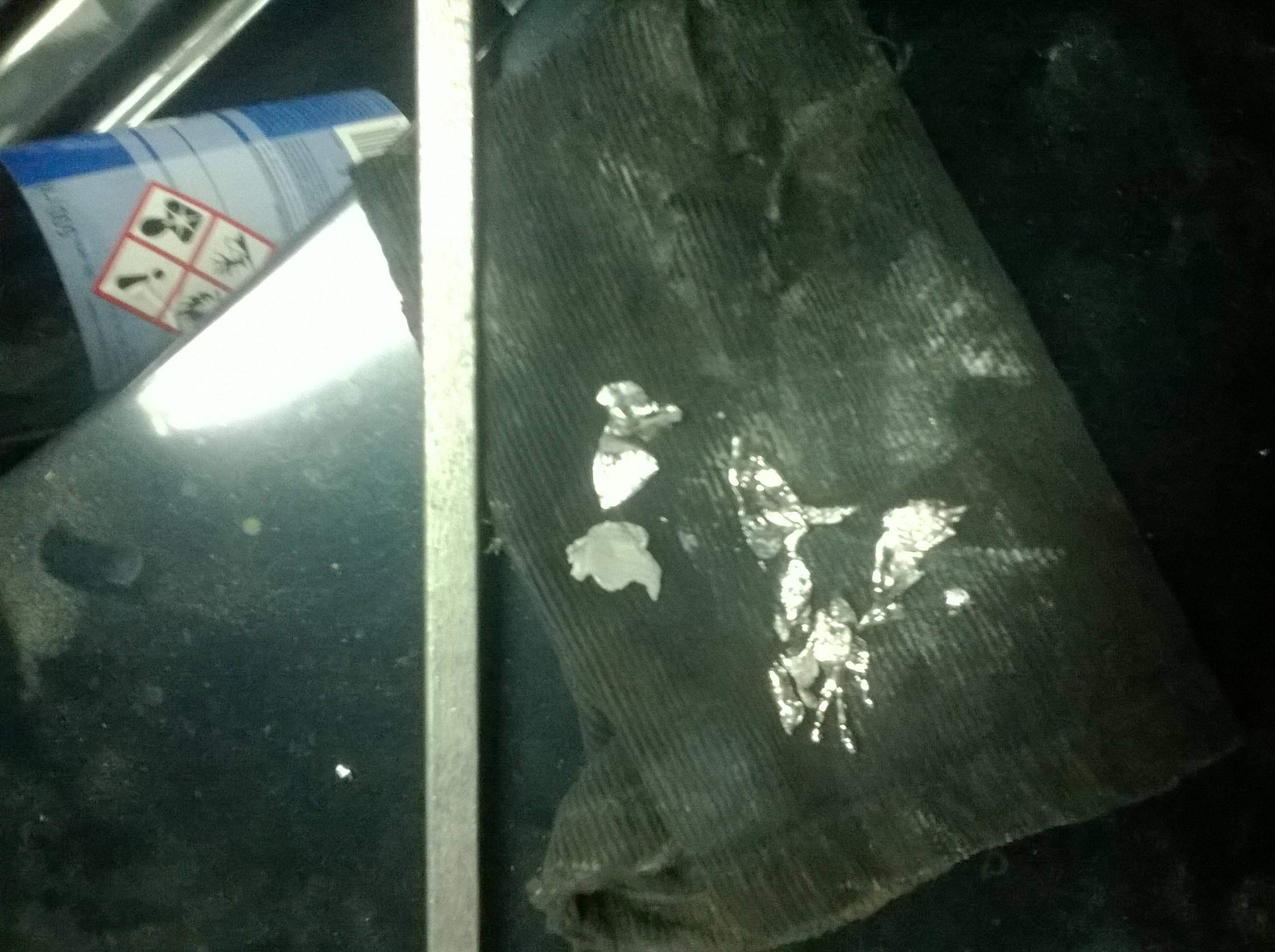

Miało być dzisiaj cynowanie...niestety powstał klops, ponieważ myślałem że można coś kupić taniej ale jednak nie... Mam nadzieję że odzyskam pieniążki i dołożę trochę i kupię może mniej towaru ale już sprawdzonego. Napiszę do gościa jutro i zobaczymy jak wyjdzie, nie ukrywam że byłem mocno wk%$^iony, więc postanowiłem że obrócę samochód i wezmę się za to co miałem robić na końcu.

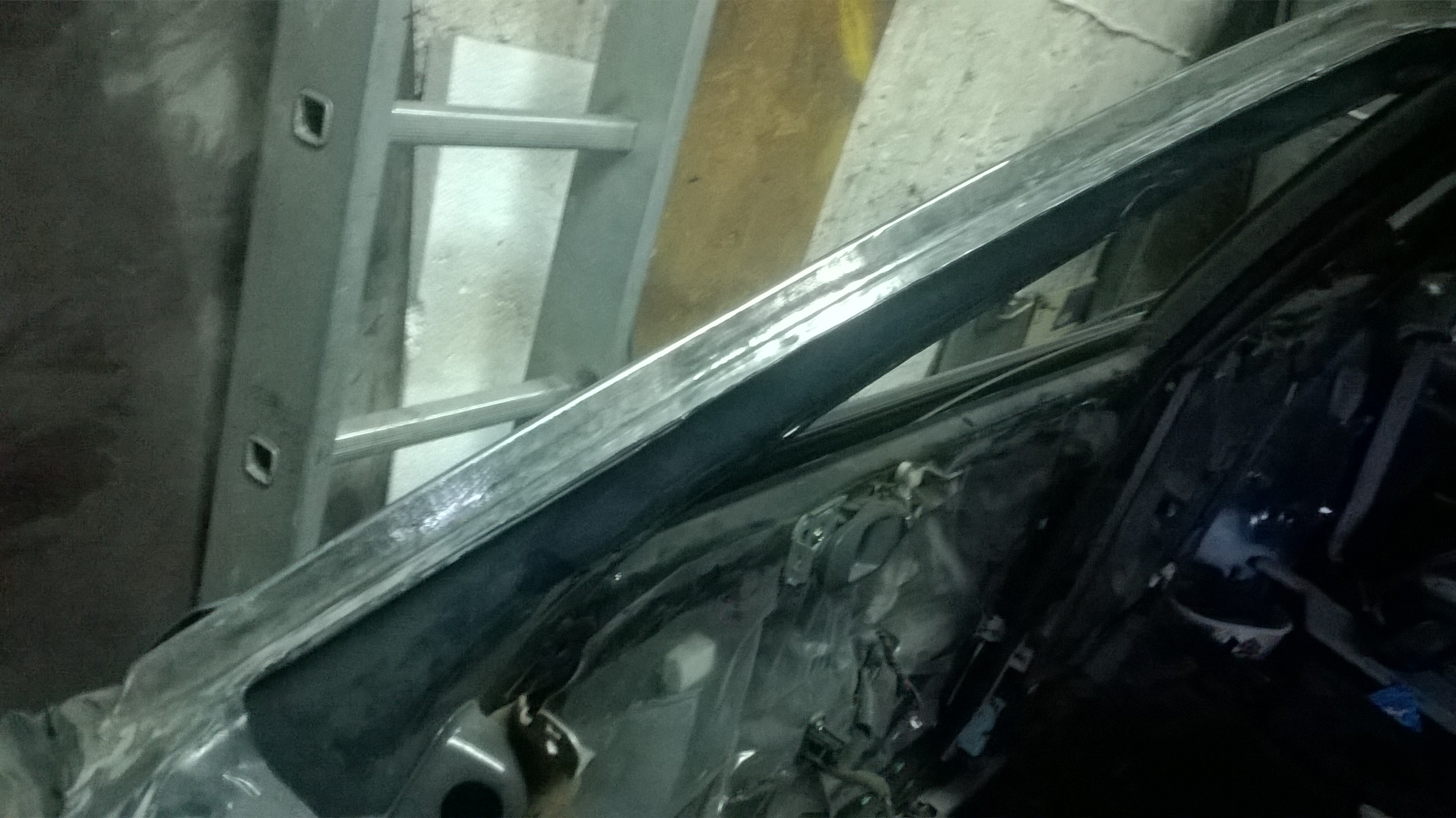

Po kolei, przyszykowane słupki A oraz nadszybie :
Porównanie materiału, niestety fotka nie dokładna ale i tak widać różnicę (to co się świeci to g%wno) :

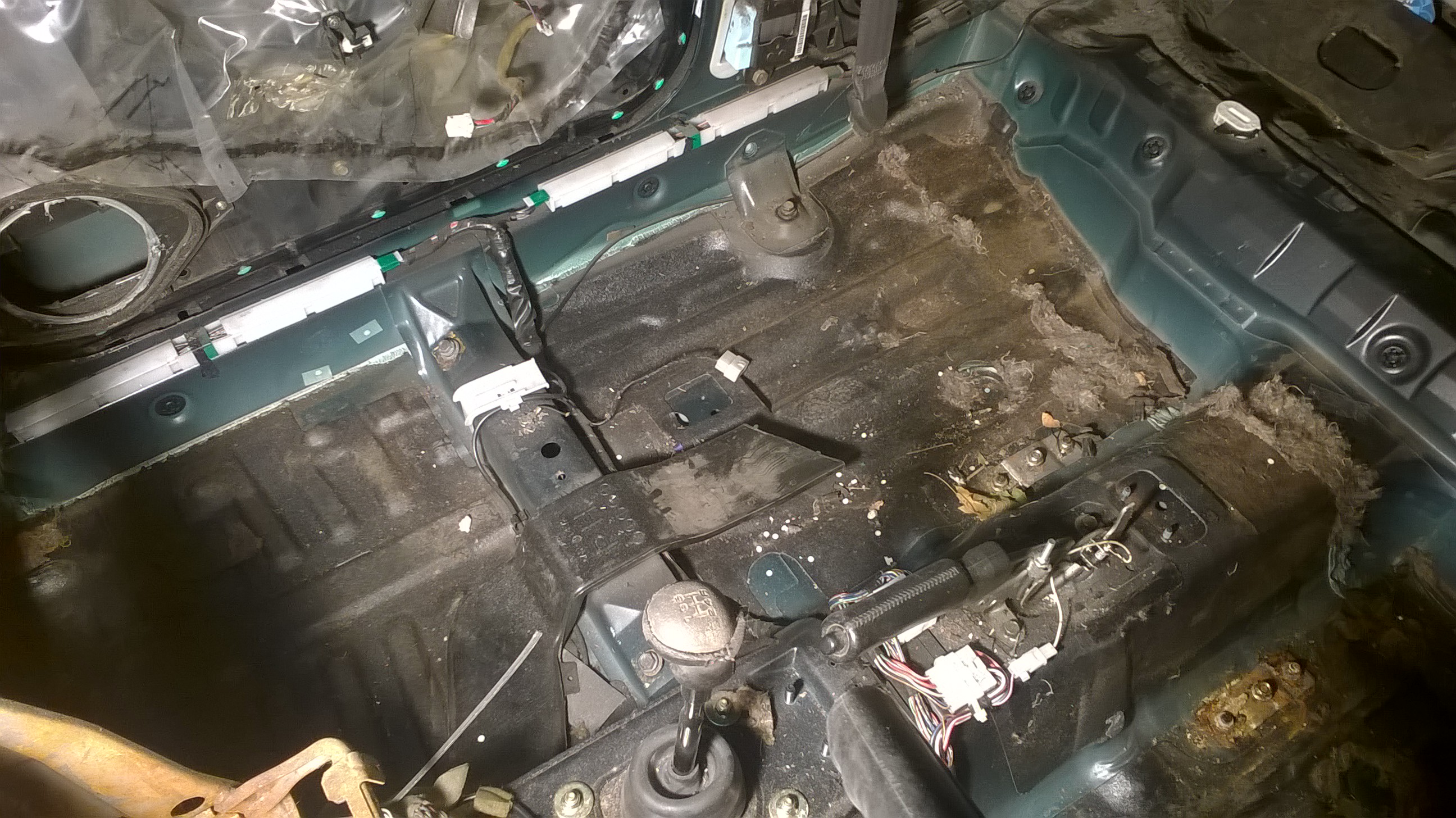

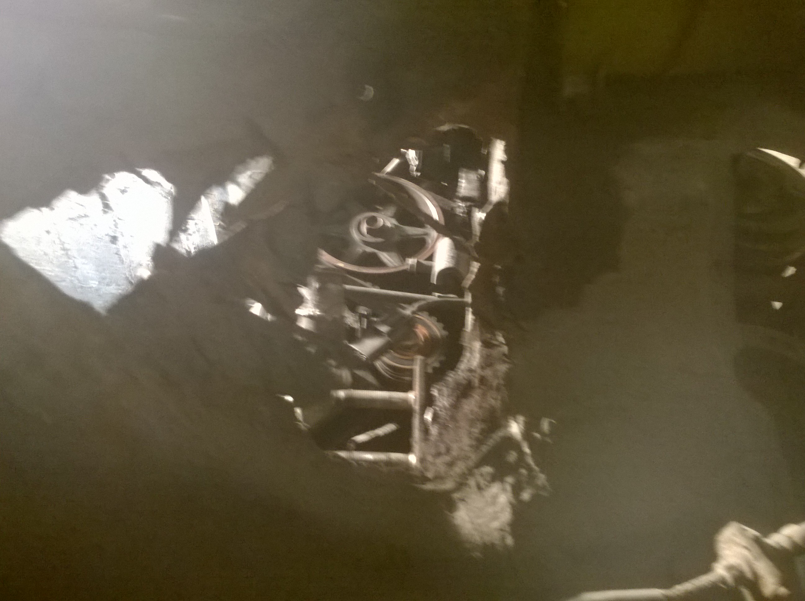

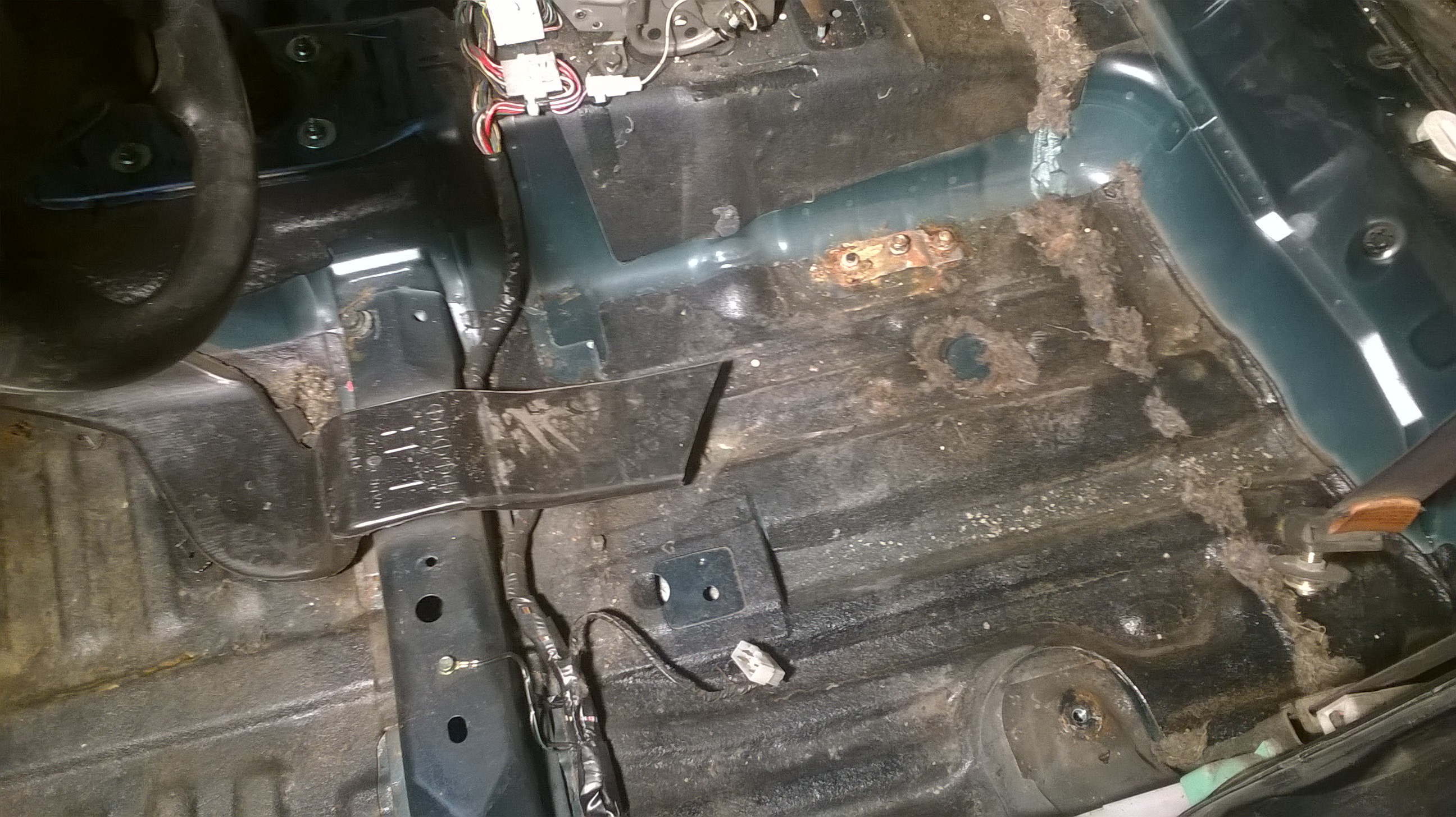

Na pocieszenie, ku moim oczom ukazała się piękna i zdrowa podłoga, chociaż byłem przerażony ponieważ coś mi chrupnęło pod nogami jeszcze przed ściągnięciem wykładziny, ale na szczęście jest z@jebi$cie :D

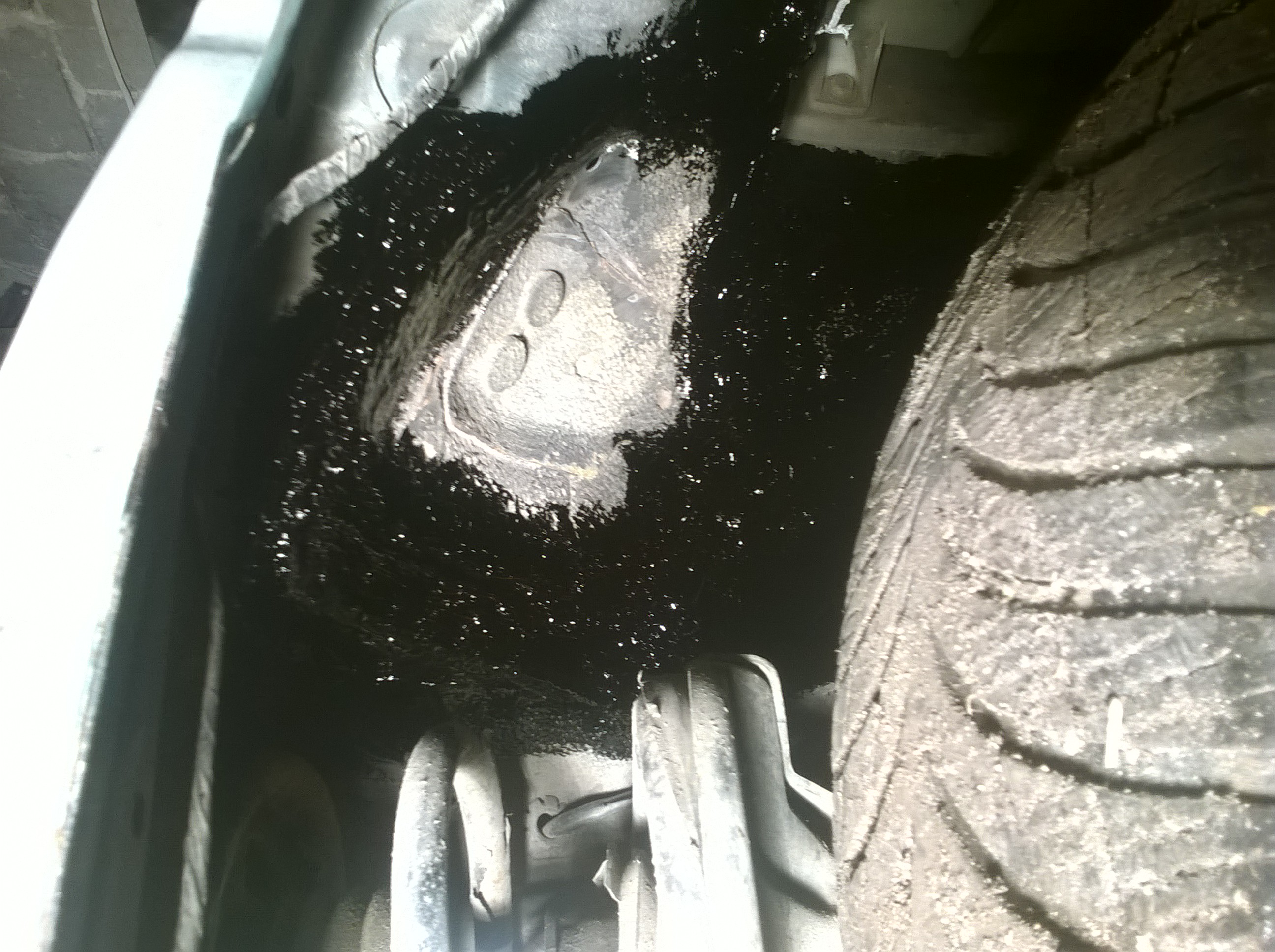

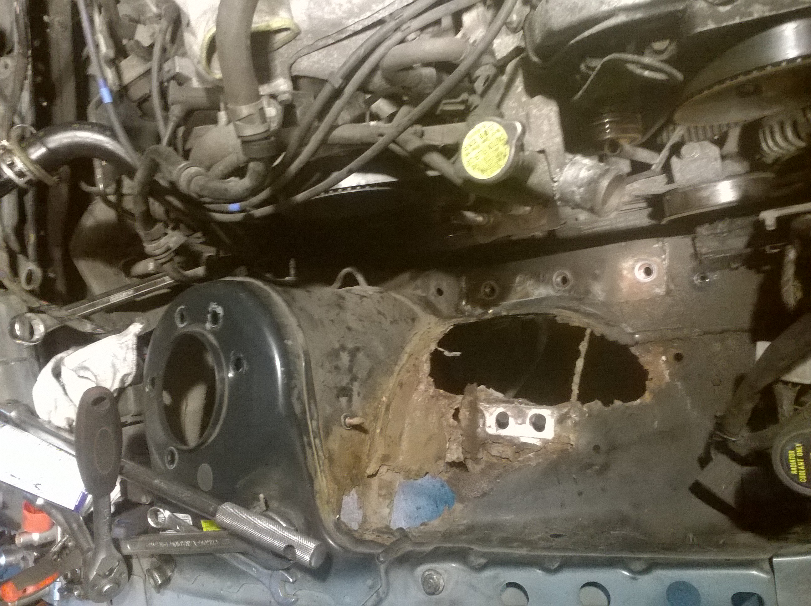

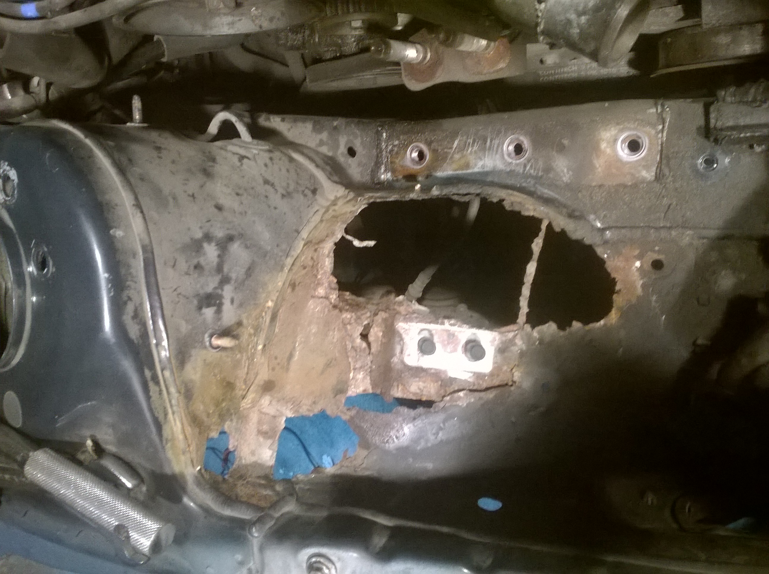

No i poduszka pod silnikiem wygląda już tak :
Kupa rzeźby oraz spawania mnie czeka, element jutro ściągam i czas dopasowywać to czego właśnie zaczyna brakować :D

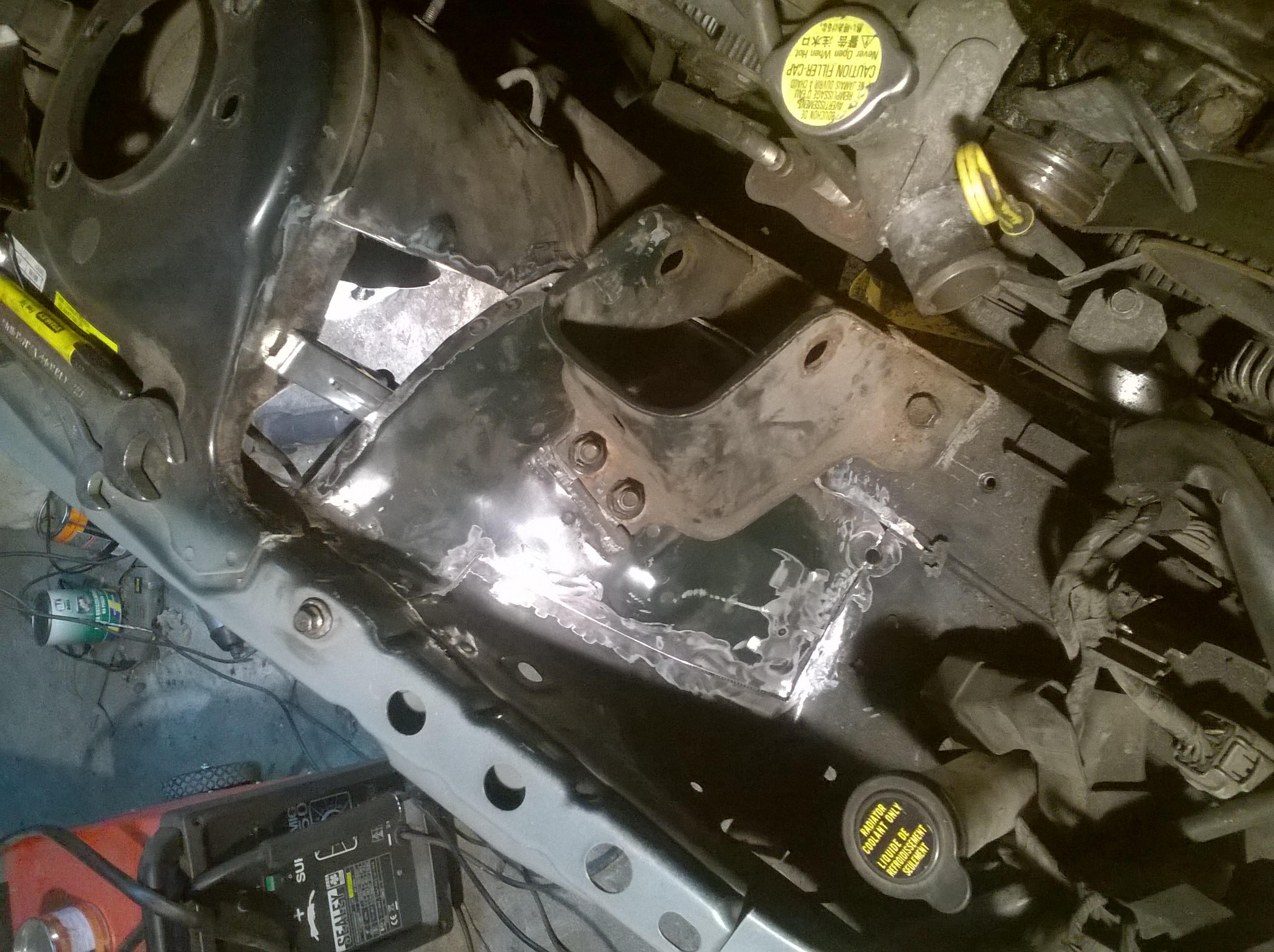

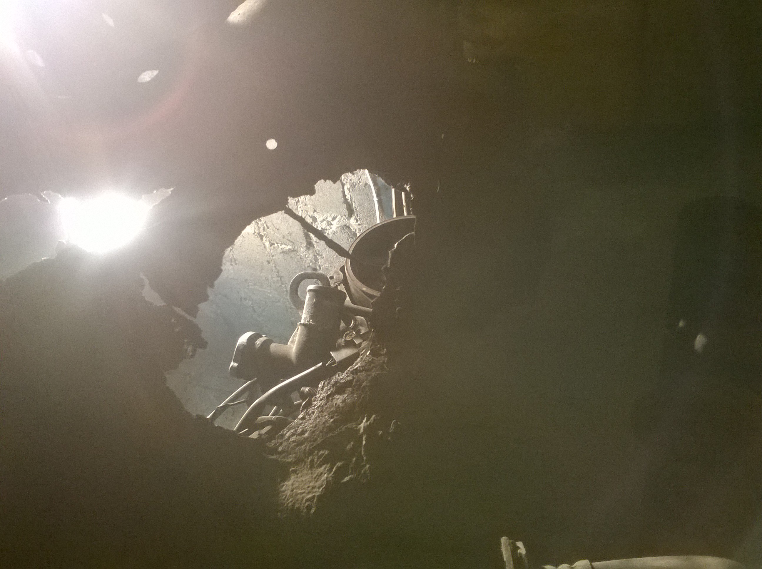

Postprzez Niron » 26 lut 2017, 09:06
taki mały ubytek na nadkolu :|

Postprzez radar88 » 26 lut 2017, 12:06
Niron napisał(a):taki mały ubytek na nadkolu :|
No takie maleństwo, wyglądało na mniejsze wyszło zdecydowanie większe, no ale trzeba to doprowadzić do stanu. Nie czarujmy się, jak na 22lata samochodu to i tak wydaje mi się że wygląda lepiej niż nie jedna Mazda6, gdzie M6 korodowały gdzie się tylko dało, kielichy przód, maska przednia, klapa tylna, nadkola/sierpy tylne, ranty drzwi nie wspominając o progach.
Z blacharki tak naprawdę to jest już przedostatni element do wstawienia/naprawy o ile jeszcze czegoś nie znajdę ;) Bo został jeszcze błotnik ale to już drobiazg. Zostały do wycynownia słupki A z nadszybiem gdzie to miałem zrobić wczoraj ale.... <dupa> i jak już to ogarnę to zaczynam demontaż zawiasu, wydechu, silnika i wszystkiego co mi będzie przeszkadzało przy malowaniu komory i całej budy więc obstawiam że przed końcem marca silnik wyskoczy z nadwozia na wieczny spoczynek.

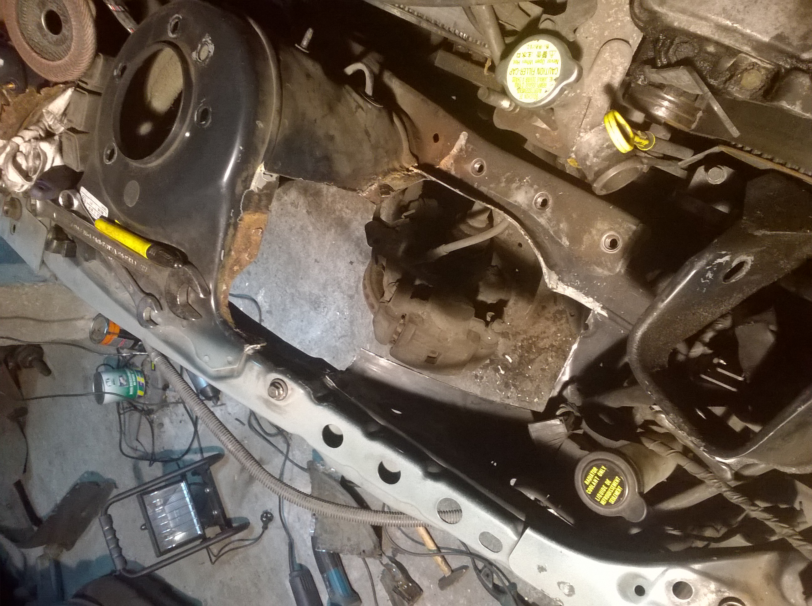

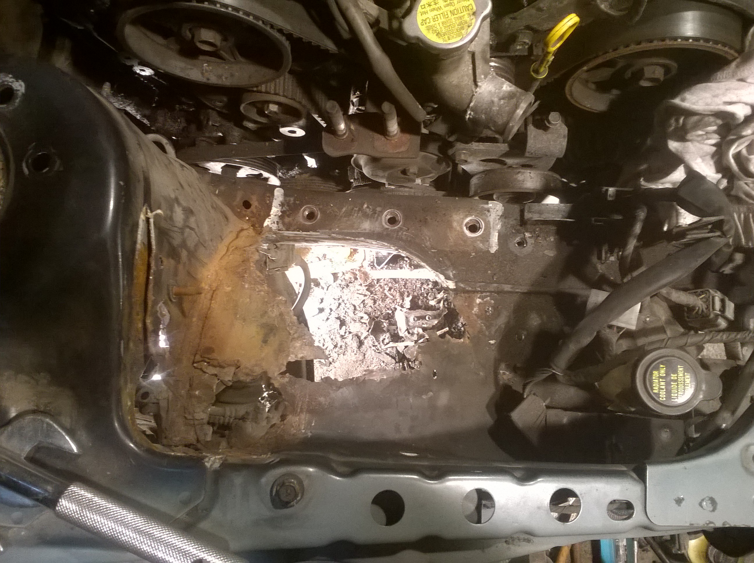

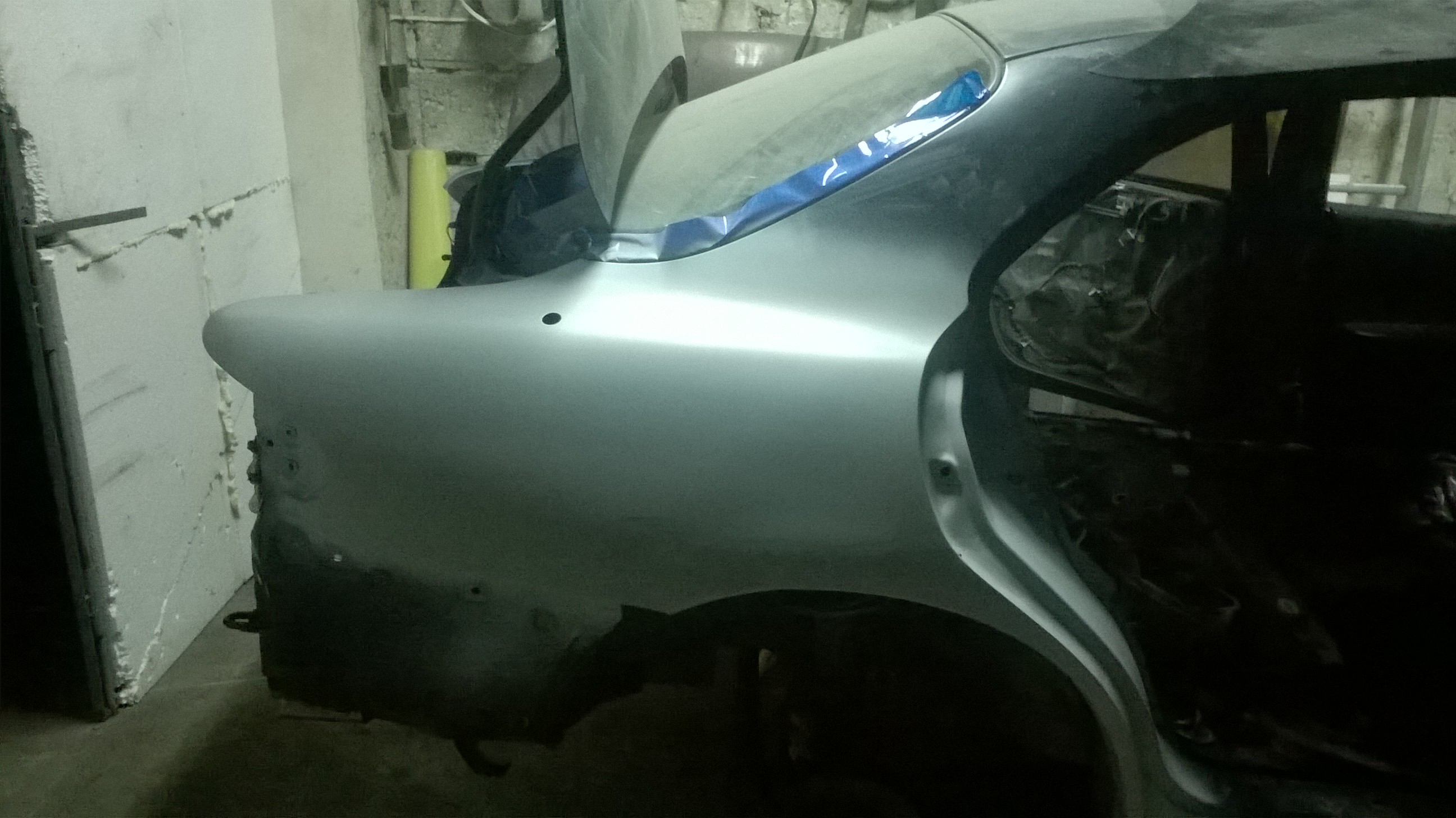

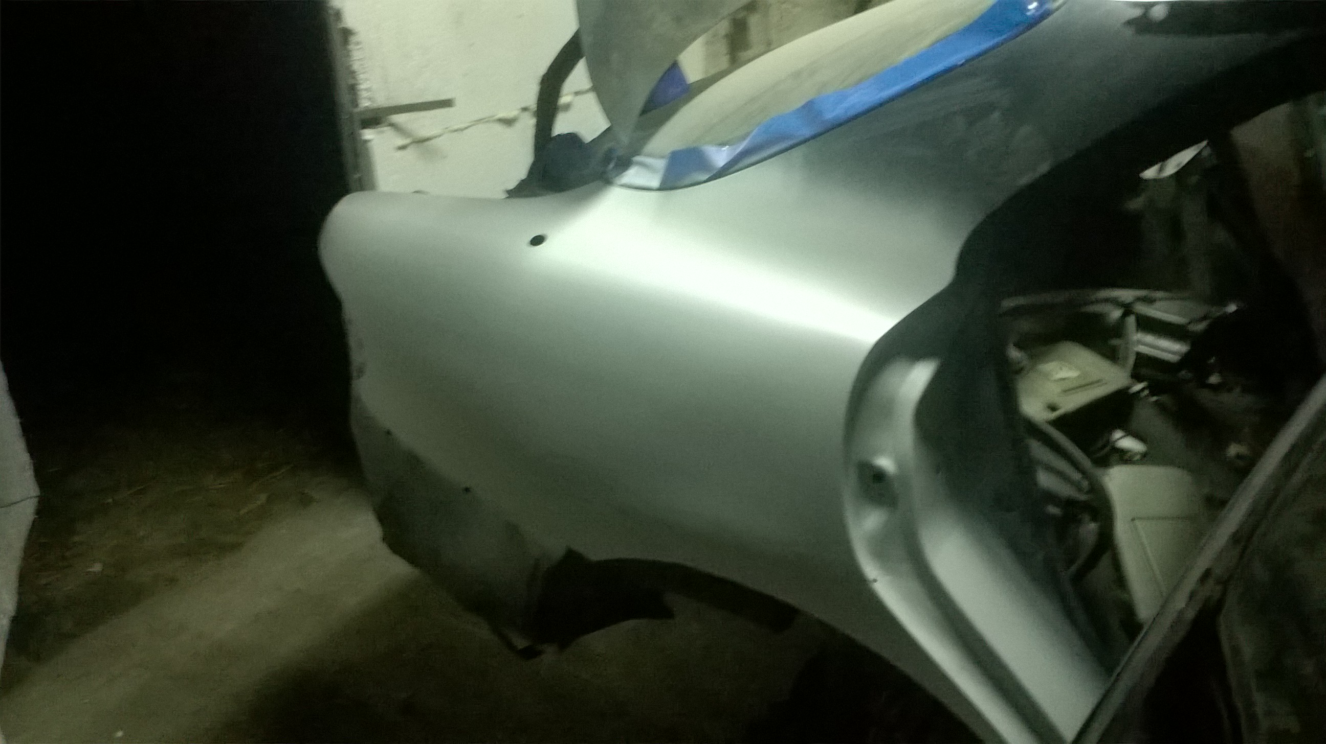

Kilka fotek z prac wczorajszych oraz dzisiejszych:
Myślę że na weekend dziury już nie będzie wcale ;)

Postprzez lukkil » 2 mar 2017, 12:08
kurde u mnie też pod poduchą kwitnie :/
nie będziesz miał tego elementu by wspawać?

Postprzez radar88 » 2 mar 2017, 22:18
newcar napisał(a):No podziwiam sporo roboty ale już wiem dlaczego lepiej kupić z Niemca bo przynajmniej to co pod spodem jest w lepszym stanie.
Auto dość długo jeździło w PL.
newcar napisał(a):A jak tylne pukle bez rdzy ?
<co?>
krzysek71 napisał(a):Ładnie Kamil Ci idzie jak tak dalej to latem polatamy bielikiem po Częstochowie i okolicach trzymam kciuki oby tego zapału Ci nie zabrakło
Krzysiu raczej nie ma szans na jazdę w tym roku ;) Za dużo jeszcze do ogarnięcia jest. Muszę się za dawcę brać i go rozebrać.
Niron napisał(a):oo wygląda to już dużo lepiej :)
Na pewno już tak nie straszy jak robiło to całkiem nie dawno ;) Jeszcze jeden element muszę sprawdzić tzn tylne kielichy amorów czy są całe ;)
lukkil napisał(a):kurde u mnie też pod poduchą kwitnie :/
Wszystko zależy jak będzie ten element wyglądał u dawcy, jak będzie w dobrej kondycji to będę miał Cię na uwadze.

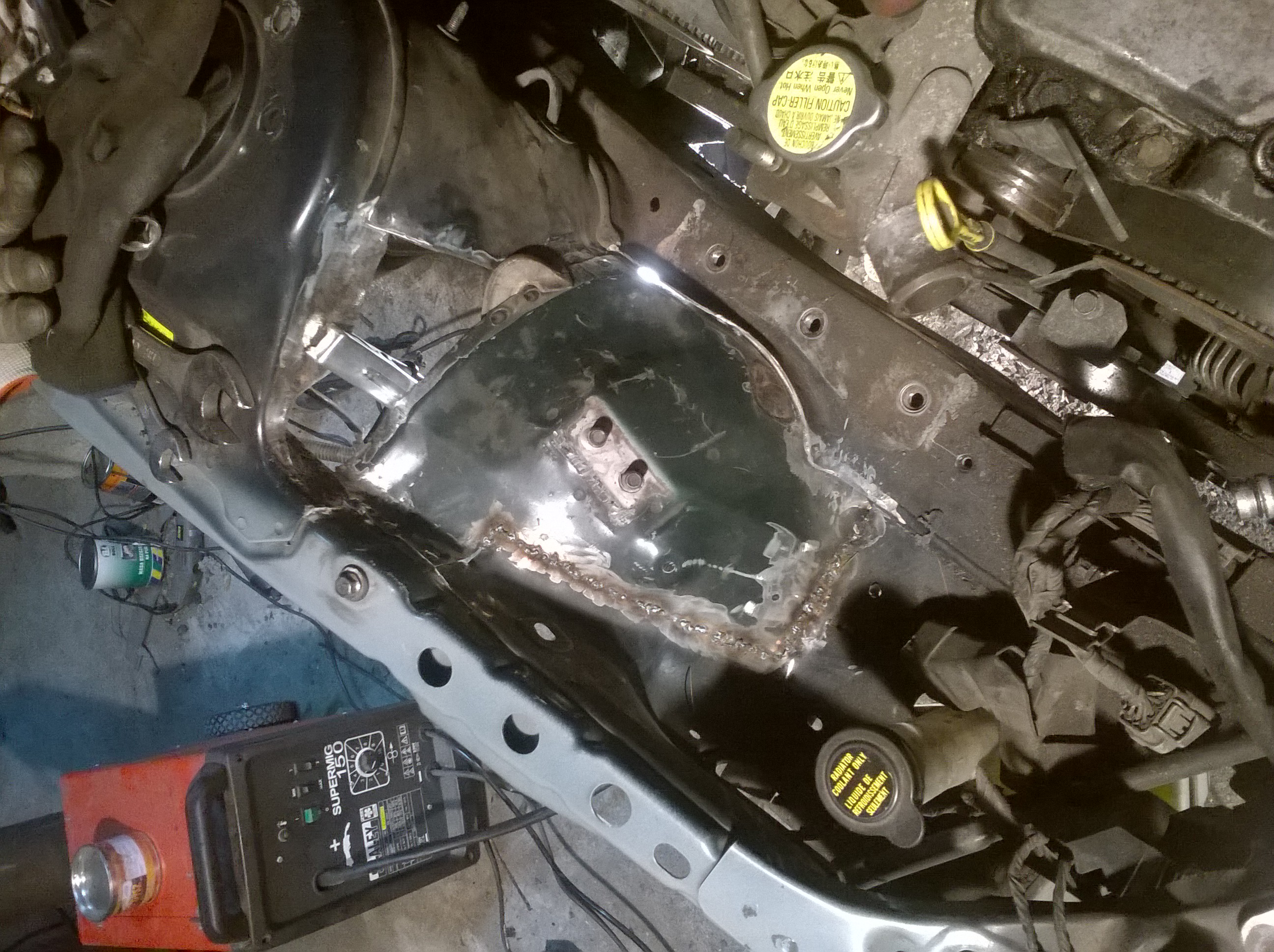

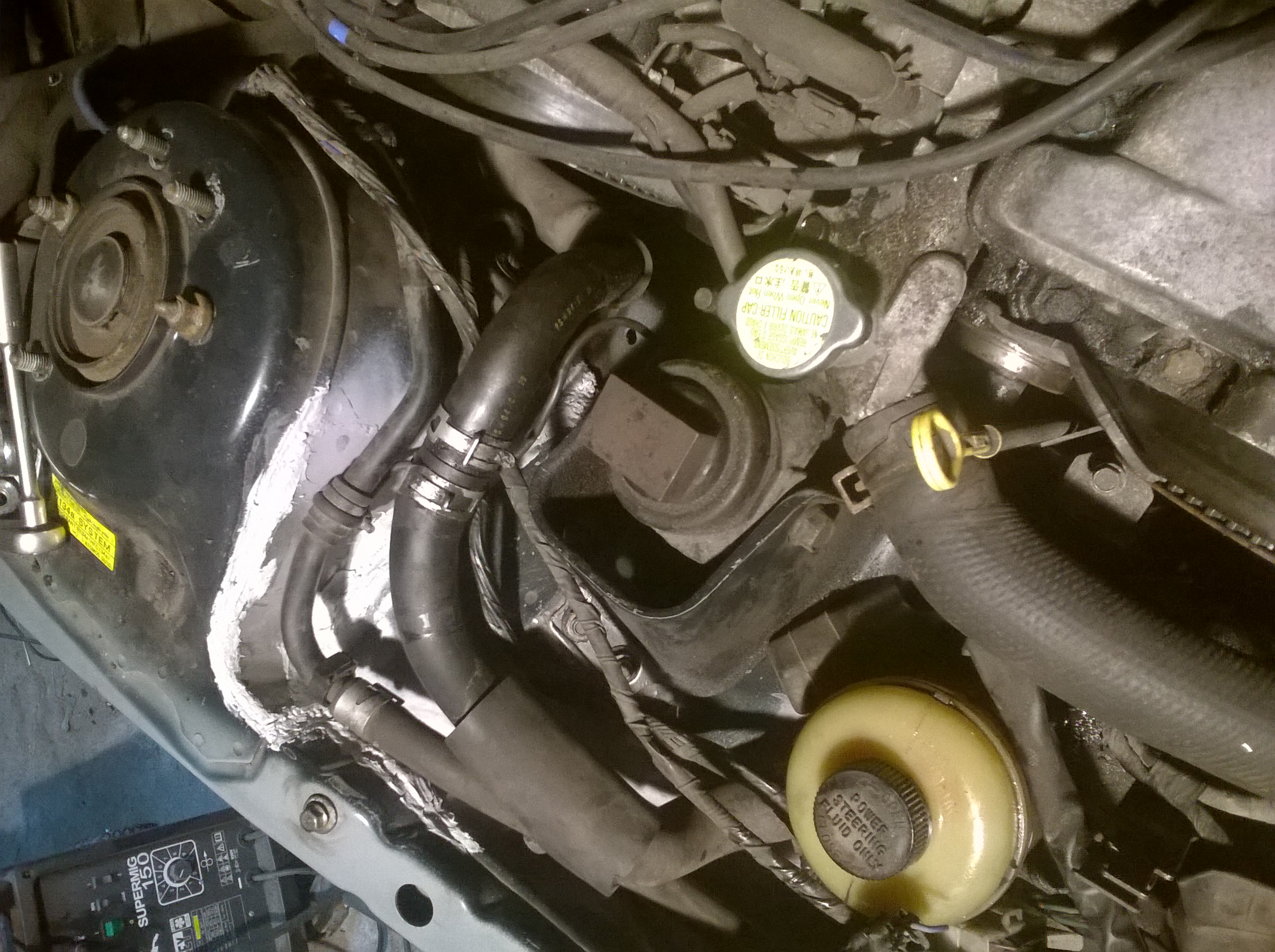

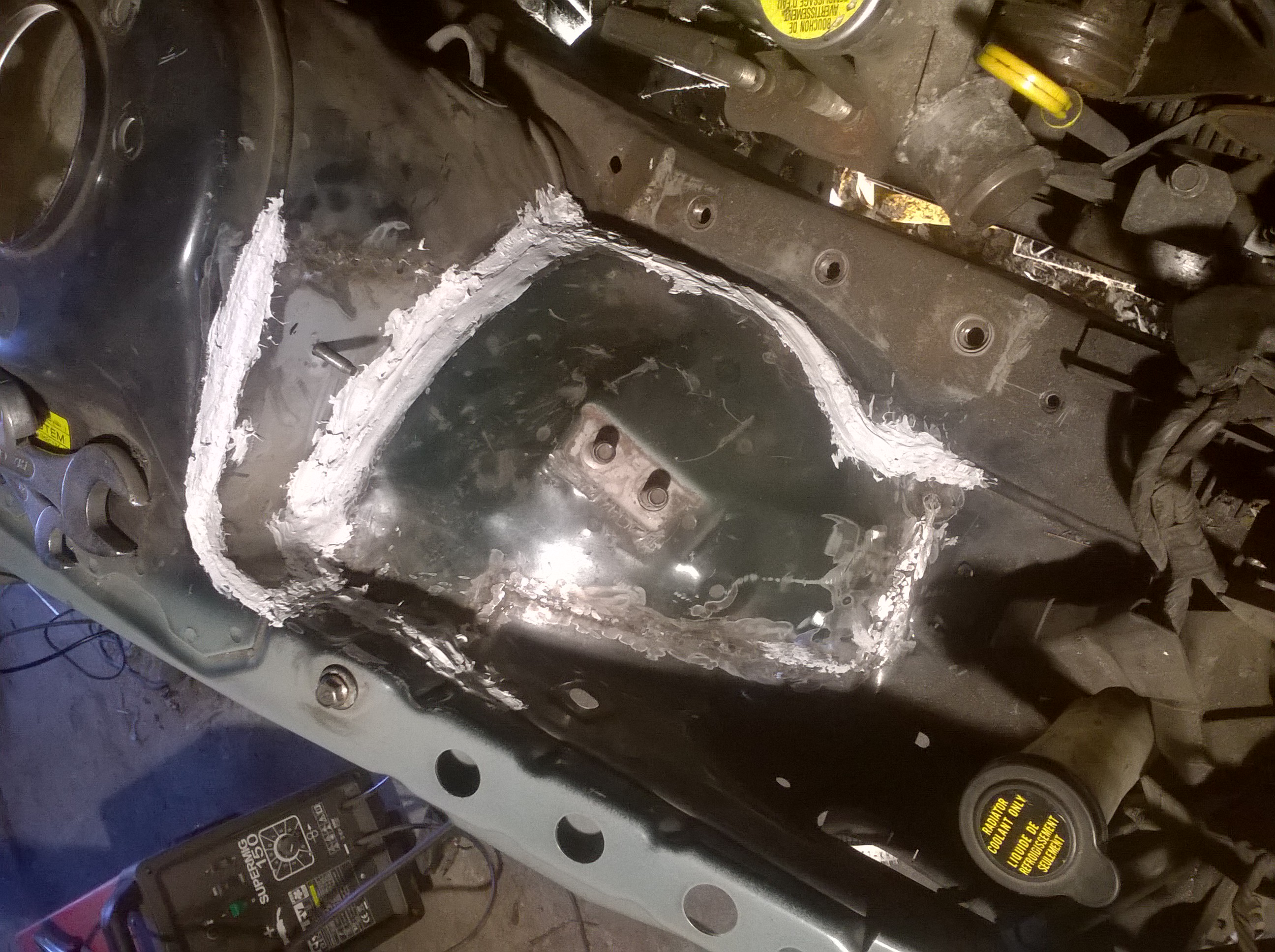

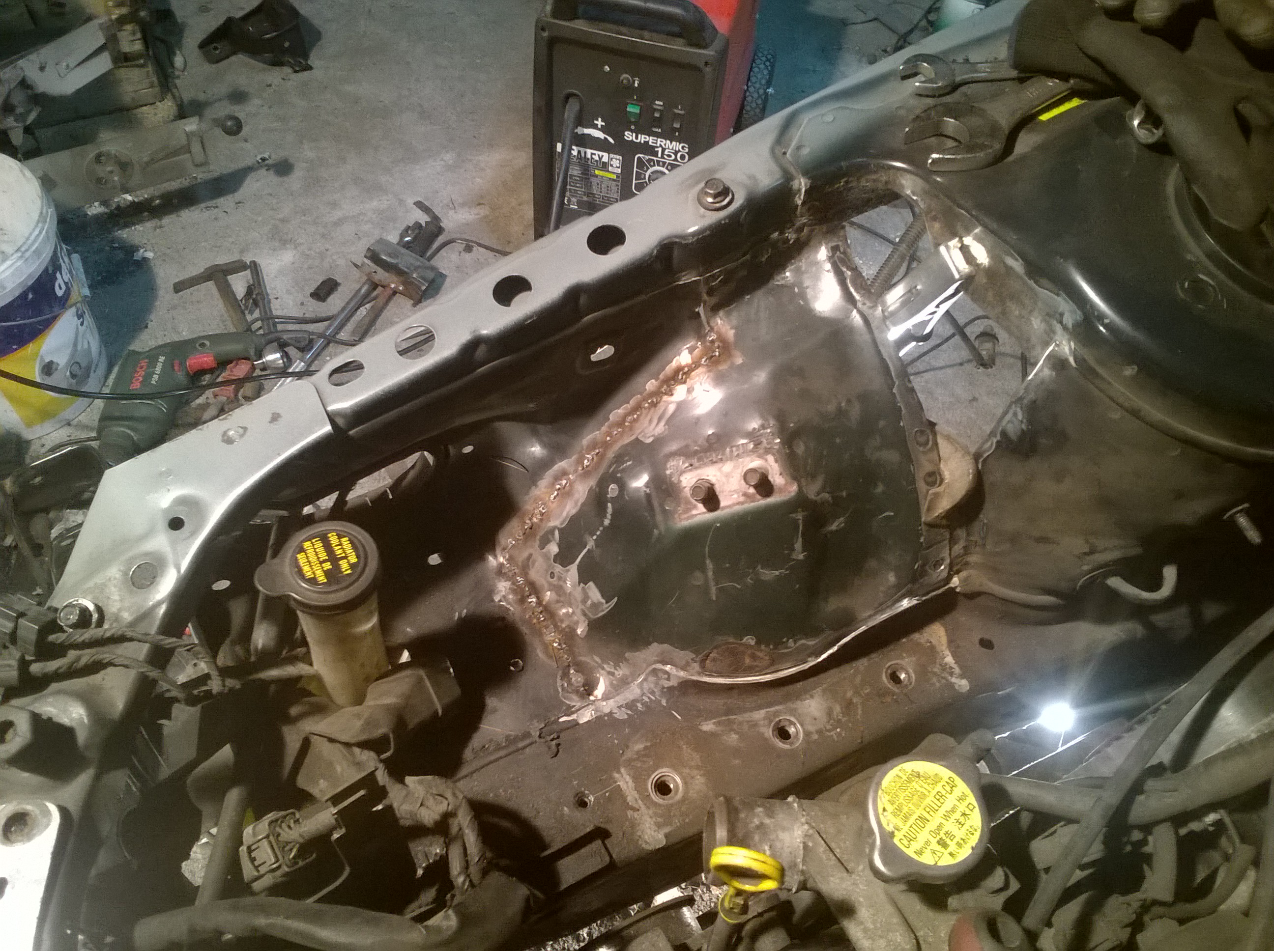

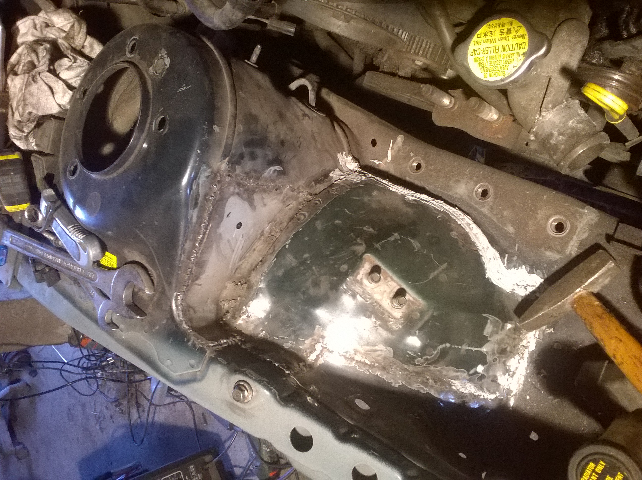

Postprzez radar88 » 5 mar 2017, 19:28
Nadkole pod poduszką skończone, wygląda na to że wszystko się powiodło, silnik swobodnie siedzi na miejscu.

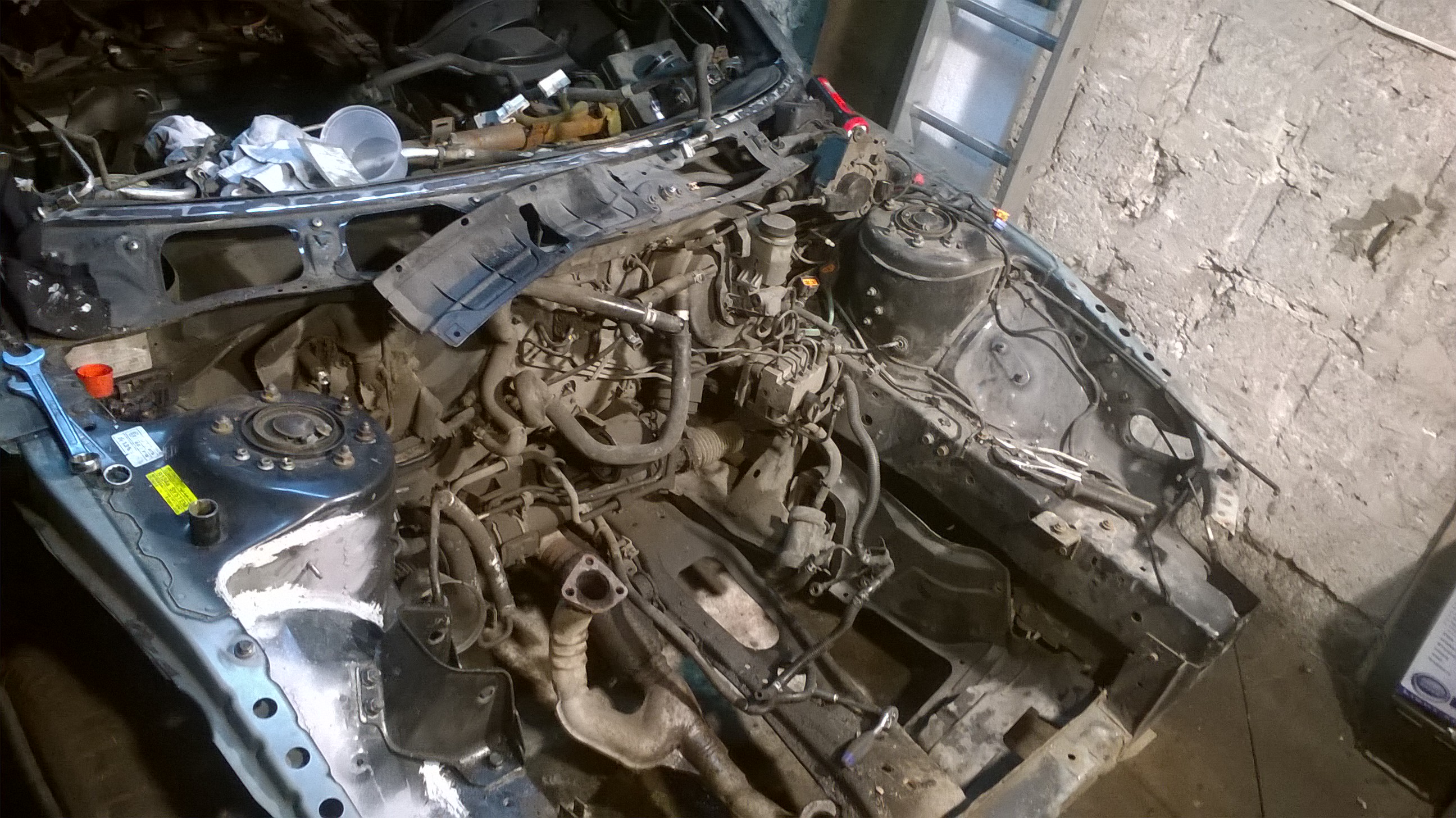

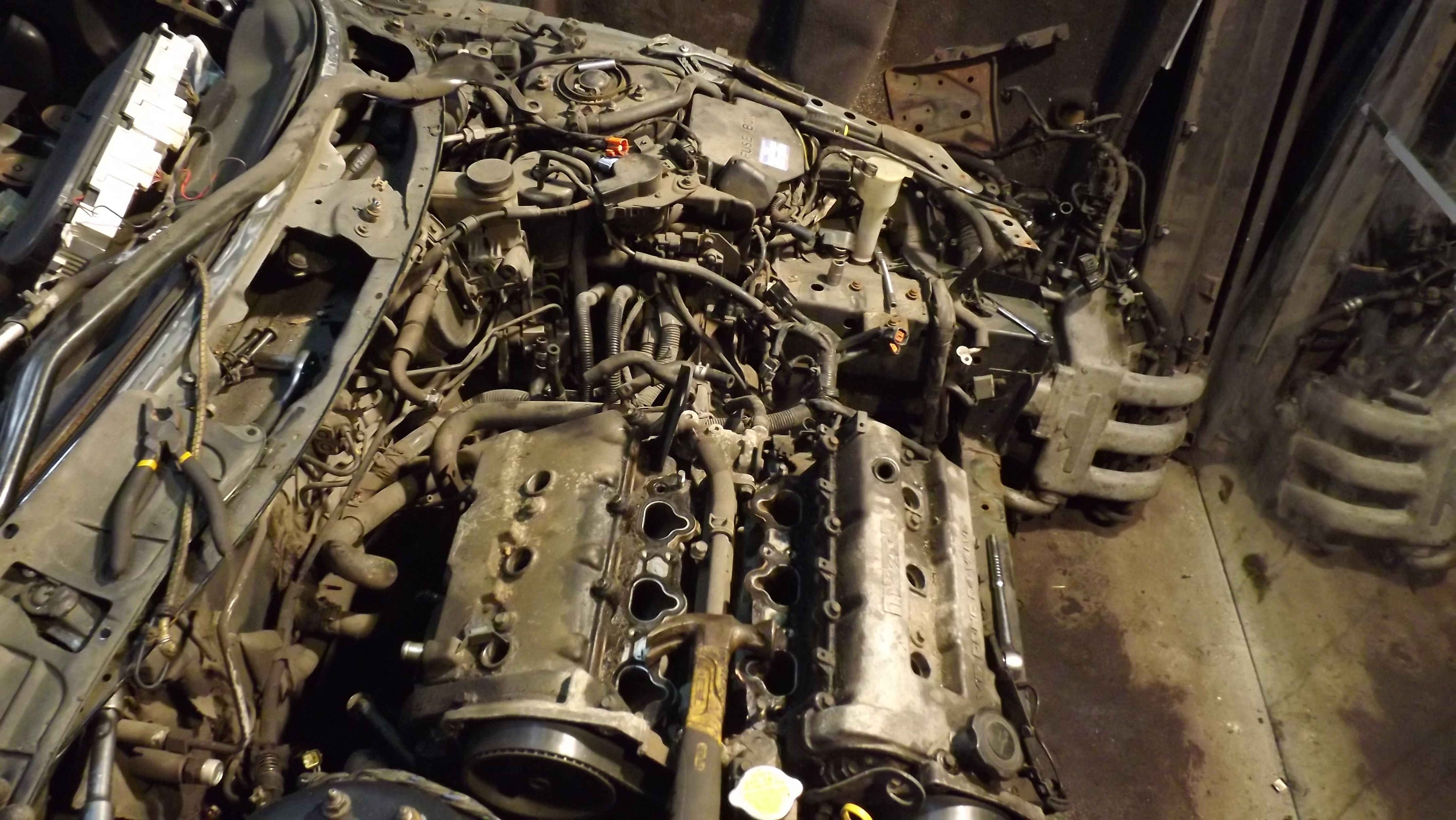

Postprzez radar88 » 22 mar 2017, 20:13

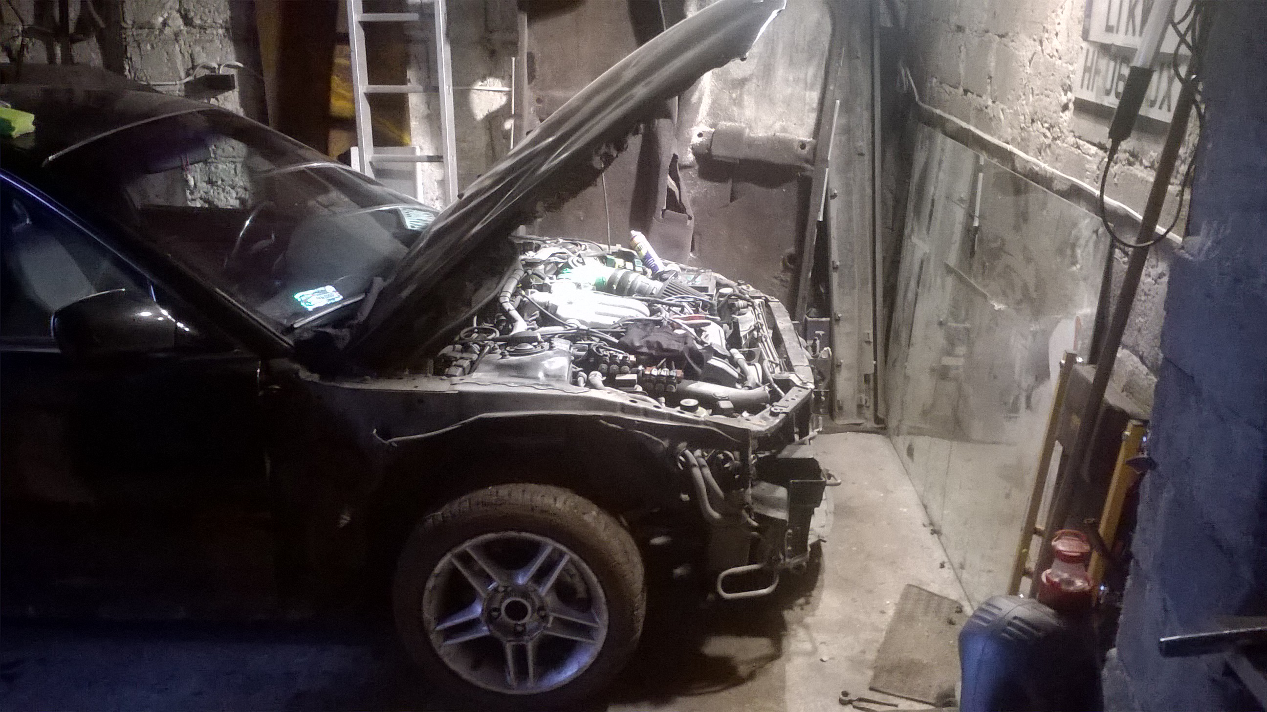

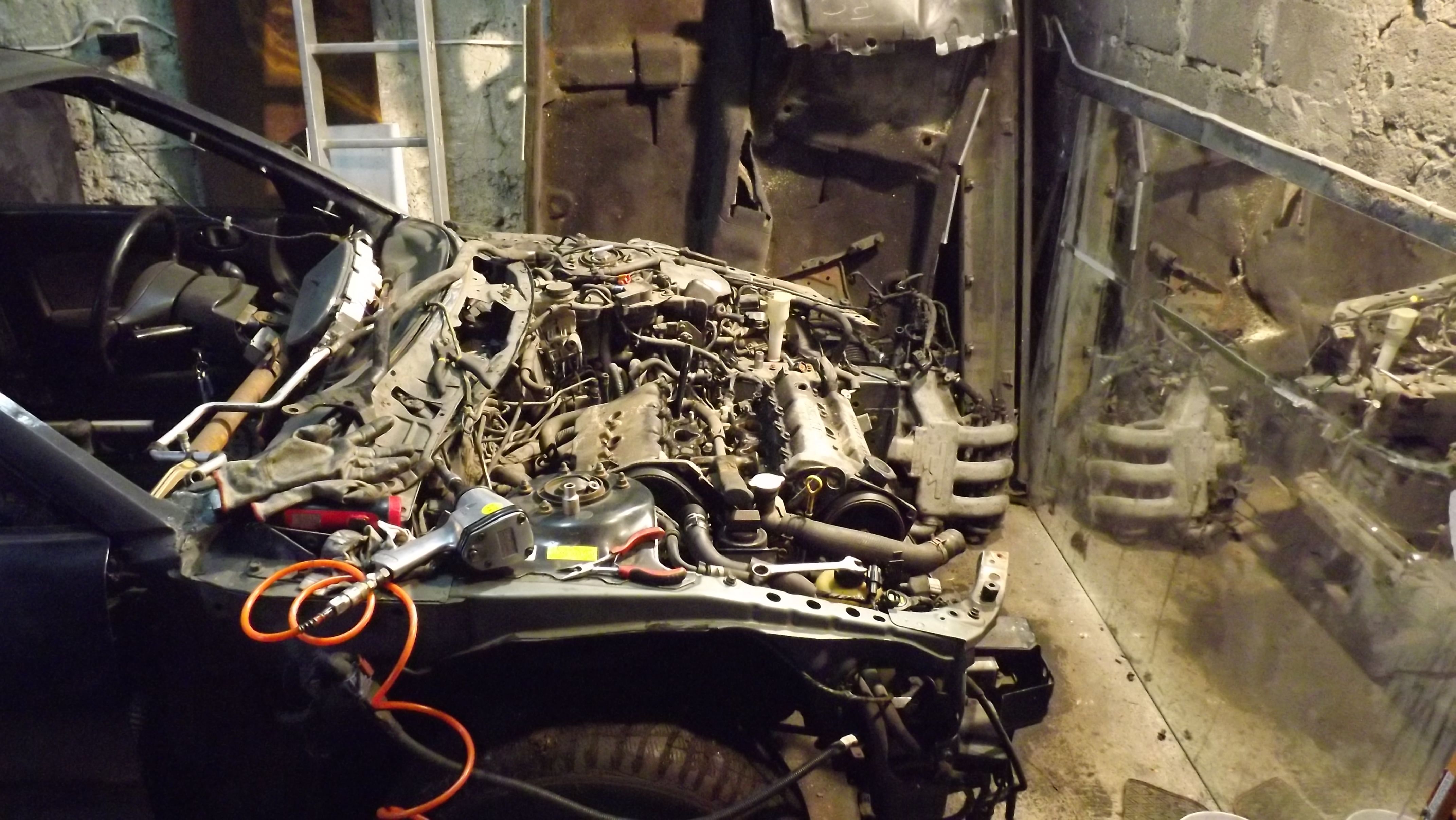

A więc tak, auto się dalej rozbiera bo musi, tym razem wyskakuje już silnik oraz oczyszczanie komory z elektryki, zbiorniczków etc. Myślę że w sobotę silnik już będzie poza komorą samochodu.

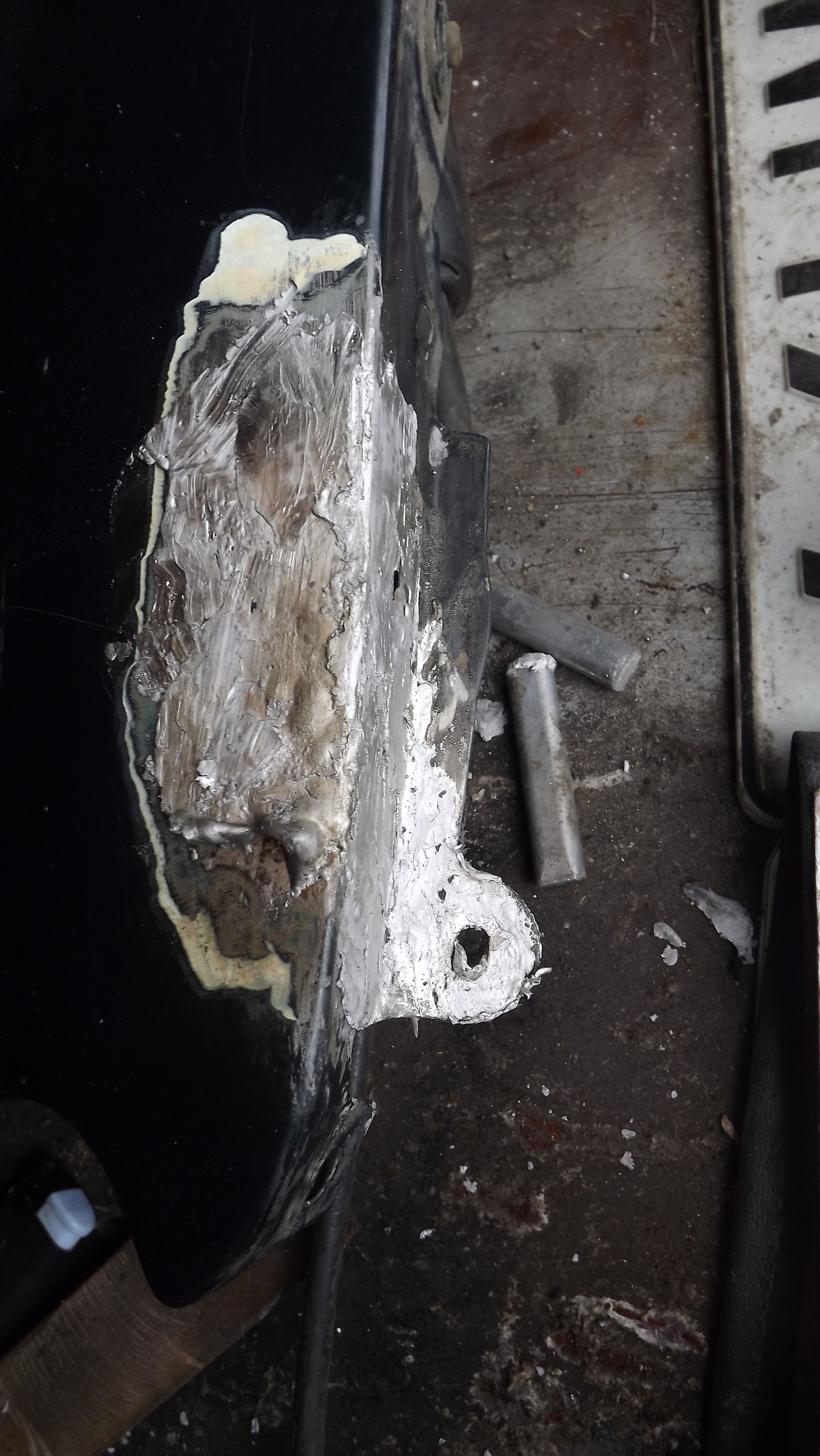

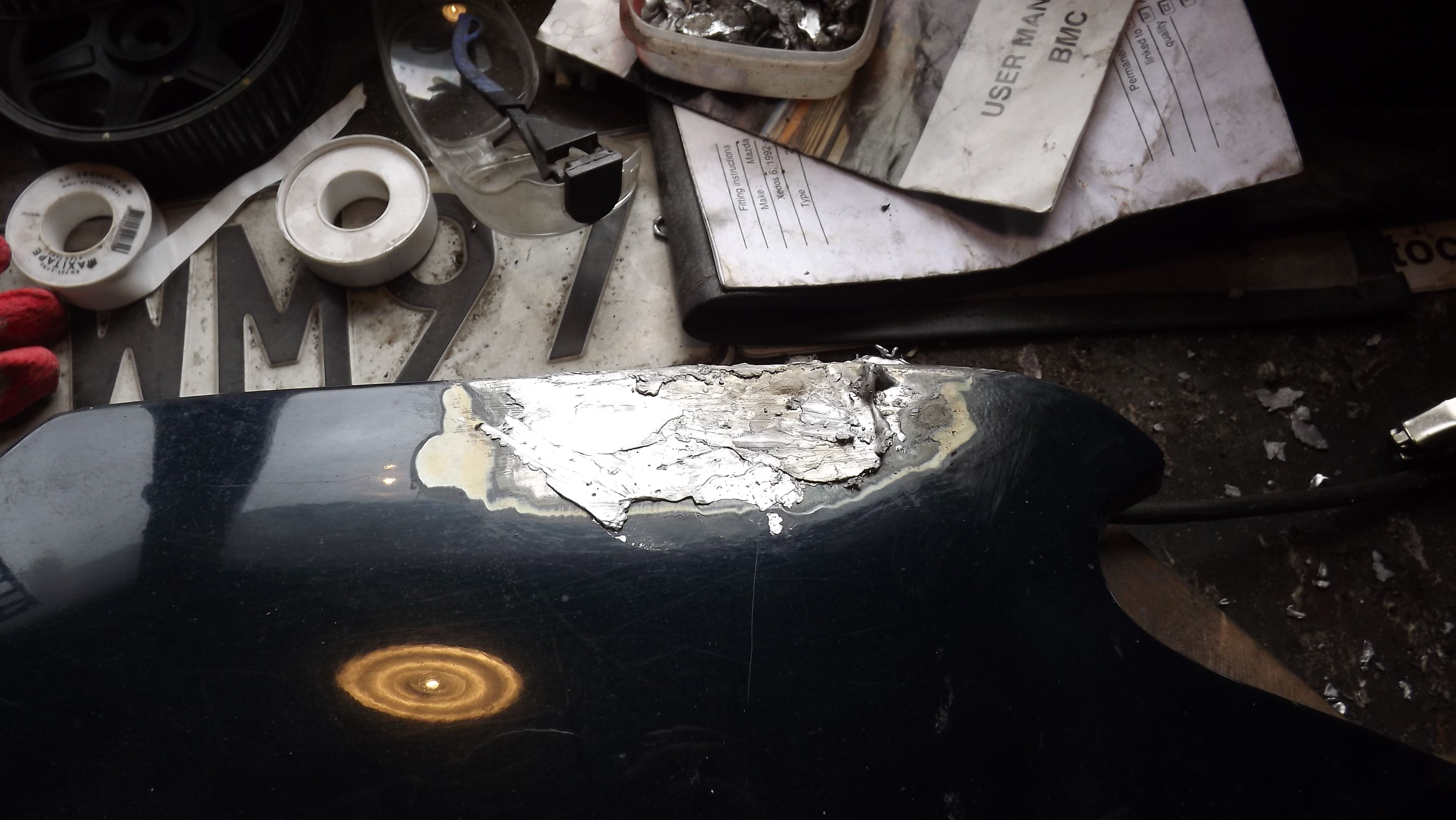

Zrobiłem również błotnik lewy przód ponieważ wyszła tam korozja, ale już ktoś wcześniej to naprawiał ponieważ zdzierałem szpachlówkę, więc pewnie gdzieś już coś się tam pokazywało.
Klika zdjęć z prac nad samochodem, wspomniany błotnik już po wycynowaniu, jeszcze muszę go wyszlifować i epoxyd :
Widać również szpachlówkę lecz nie będę jej zrywał w całości bo mija się to z celem.
Oraz demontaż KFa z budy przebiegł prawie dobrze, dały mi w kość 3 śruby od wzmocnienia dolnego na sankach, odkręcałem je godzinę.... zostały jeszcze półosie, spuścić oleje, odkręcić portki i w górę ;)

Postprzez radar88 » 22 mar 2017, 21:47
lukkil napisał(a):Chcialo Ci siebtak rzezbic w blotniku przednim? Szkoda E nie pisales mam do polakierowania za grosze bez korozji
Szczerze, tak chciało mi się, dla tego że z każdym elementem uczę się coraz więcej odnośnie cynowania, błotnik mogłem zdjąć z dawcy i też by był ;) Może to tu nie wygląda pięknie, tylko i wyłącznie dla tego że cynowałem też i od środka więc zrobiła się kropla.

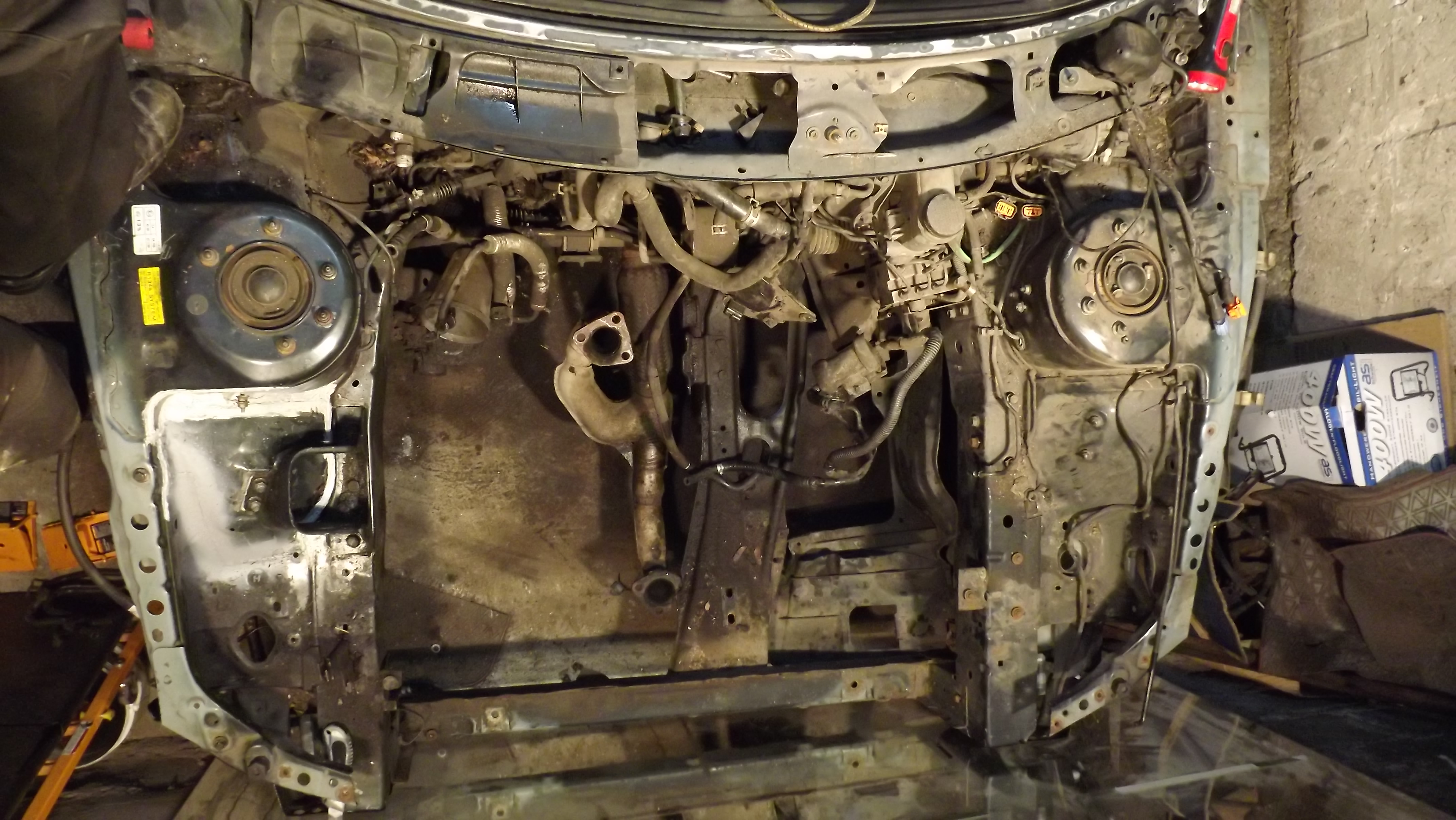

Postprzez radar88 » 30 mar 2017, 20:55
Prace dalej idą do przodu, poszedł podkład epoksydowy na błotniki tylne:
Oraz komora silnikowa się opróżnia i wygląda coraz puściej ;)
