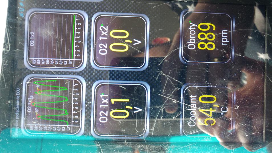

Wracajac do tematu , kupilem elm327 i polaczylem sie z torque , ktos mi moze powiedziec jak ma wygladac prawidlowe napiecie sond lambda ? U mnie na wykresach sonda 1 falowala w zakresach od 0.1v do 0.9v na wolnych obrotach jak i podczas jazdy a sonda 2 pracowala na duzo mniejszych wartosciach lecz juz nie falowala , bardziej wygladalo to na trzymanie napiecia ( od 0.1 do 0.4v ) .

Odczyty masz dobre z sond. Zarówno tej regulacyjnej jak i diagnostycznej.
Nie powinno byc na drugiej wyzsze ? Granice 0.6-0.7v ?

Na wolnych obrotach trzyma granice 0.1v , podczas jazdy sie podnosi ale trzyma linie napiecia ( nie faluje tak jak pierwsza sonda ) . Jutro dam screeny .
Foto:
Na postoju druga sonda czasem tylko wskakuje na 0.1v

Test odpalilem rano , na postoju , podczas jazdy lapie normalnie 80-90st
Na dniach wymieniam obie sondy , aktualne wygladaja jakby tam siedzialy od nowosci , koszta nie sa jakies ogromne a zawsze moze pomoc a nie zaszkodzic .
Przed kata idzie DOX-0119 , za kata DOX-0121 . Na ipart byly oznaczone jako regulujaca i diagnostyczna do Mazda wiec tak zamowie , jednak z alledrogo bo na ipart cena kosmos .
