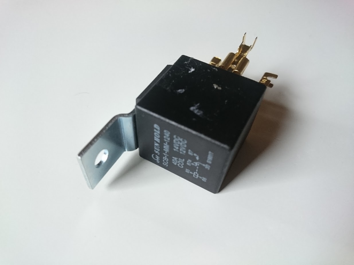

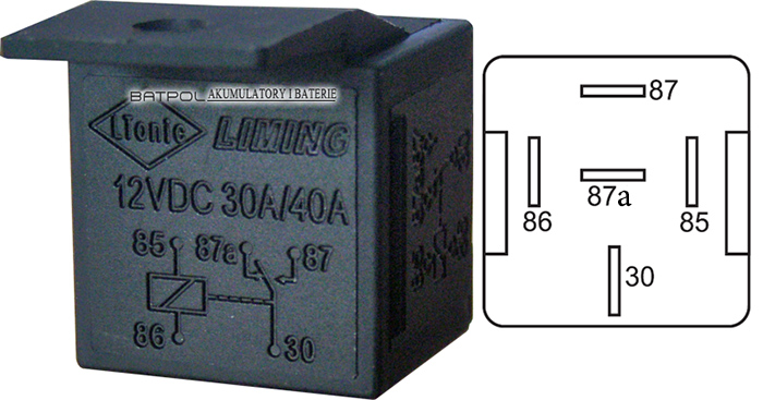

Do modu potrzebujemy przewody, lutownice, narzędzia i termokurcze
i dwa przekaźnik 12v samochodowy (Pan w sklepie go nazwał zapłonowy )
– do przekaźnika potrzebujemy 4 konektorki i 3 przewody ( jedej przewód dajemy 2 konektory z mostkiem )
Dobra mamy "przygotówkę" możemy łączyć pod maską .
Jeśli mamy zrobione podświetlanie powitalne na zasilaniu ze światełka nad głową to to samo zasilanie potrzebujemy pod maską .
Odłączamy nasze dotychczasowe zasilanie dziennych i podłączamy bezpośrednio pod to powitalne z kabiny. Teraz mamy NON STOP plus na zasilaniu , a minusem steruje nam moduł ory mazdy.
Teraz dodajemy przekaźniki, żeby mieć minus na zasilaniu nawet jak moduł ory nam go "odetnie".
wyprowadzamy plus z bezpiecznika gdzie wcześniej były podłączone dzienne , a minus z obudowy i podłączamy do cewek przekaźników piny 85 i 86
minus też podłączamy do pierwszego przekaźnika do pinu 30 a z pinu 87 otrzymujemy minus po stacyjce . Niestety ten minus po stacyjce wraca się do kabiny , która świeci non stop i tutaj potrzebujemy drugi przekaźnik, odcina odcina nam tą "wracającą masę"
. Przewód masowy z kabiny przecinamy i łączymy do pina 30 od strony kabiny i pina 87a od strony dziennych .
I TYLE GOTOWE

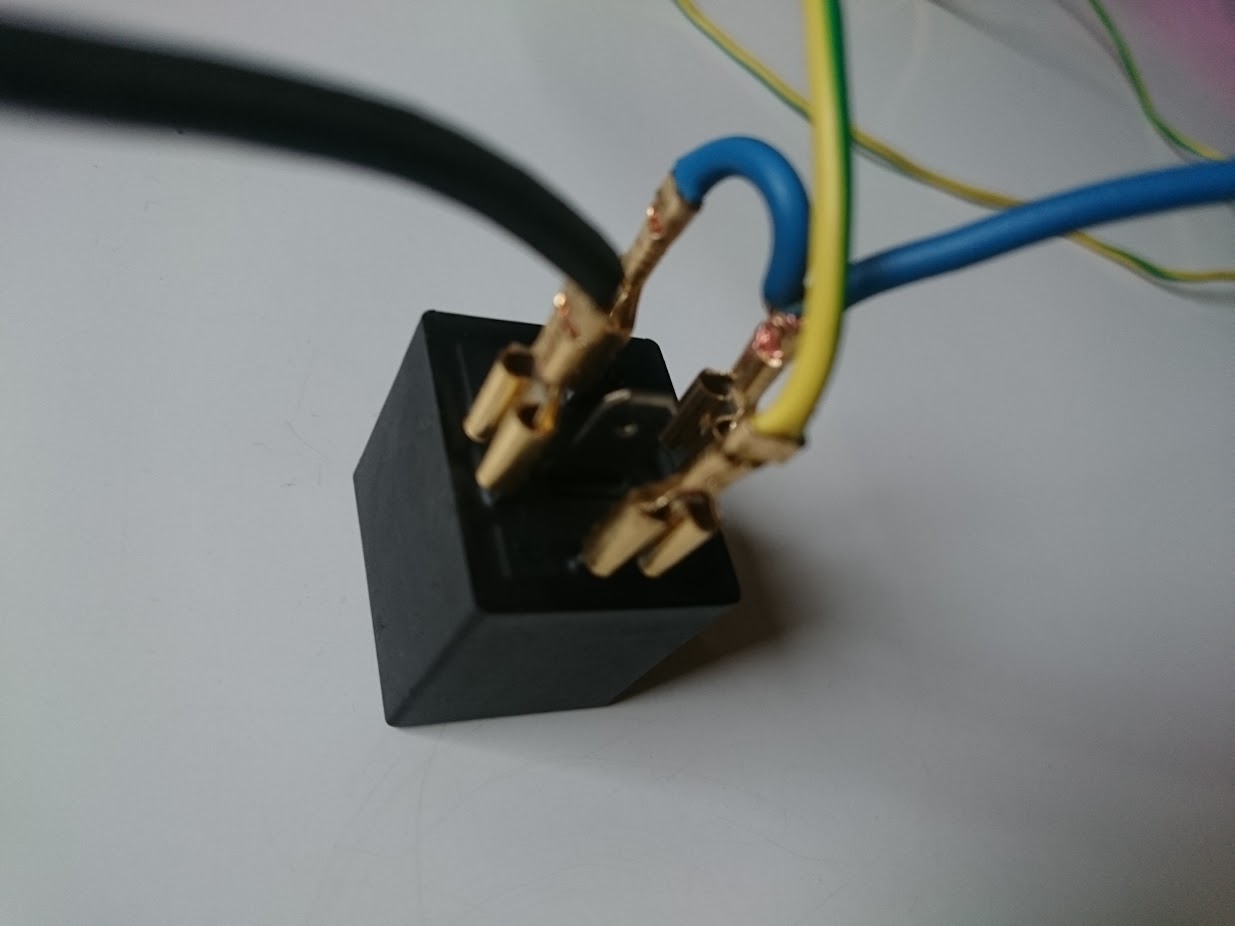

Niestety wyszedł babol, przy ściemnianiu rozjaśnianiu było słychać trykotanie przekaźnika
Może nie było to jakoś mega uciążliwe , ale ma być TIP TOP
Przerobiłem więc całe "sterowanie" dziennymi, z plusa na minus ( notabene tak jak sterowane jest podświetlanie wewnętrzne Gejszy ) . Wszystko się udało i przestało trykotać , zabezpieczyłem wszystko pozgrzewałem i niby ok ,ale nie gaśnie znowu led nad głowa kierowcy ( to tam podłączone jest sterowanie i przez przekaźnik dostaje masę i świeci do zamknięcia samochodu
Wszystko ma być TIP TOP wiec nie ma opcji na takie niedociągnięcia , dołożyłem wiec drugi przekaźnik ,który w odpowiednim momencie odcina tą masę i wszystko jest jak powinno WRESZCIE
Niestety wcześniejszy opis jest do przepisania bo wiele się zmieniło i DIODY nie sa już potrzebne tylko 2 przekaźniki , jestem niemal pewien że da się to zrobić na jednym przekaźniku jednak juz miałem zaizolowane i zgrzane więc .... Teraz jest przejrzyście
Mod działa jak na filmiku tutaj się nic nie znieniło

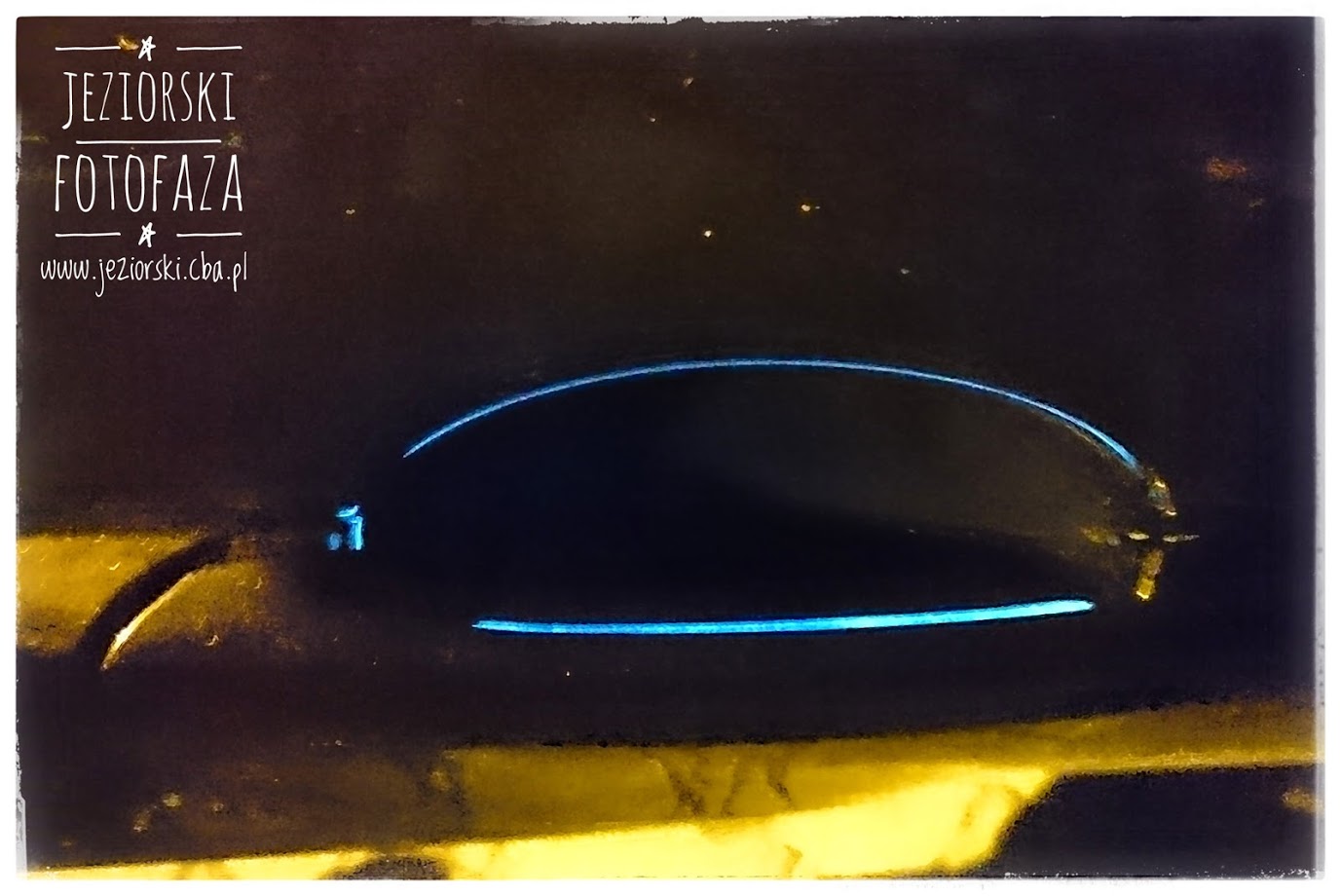

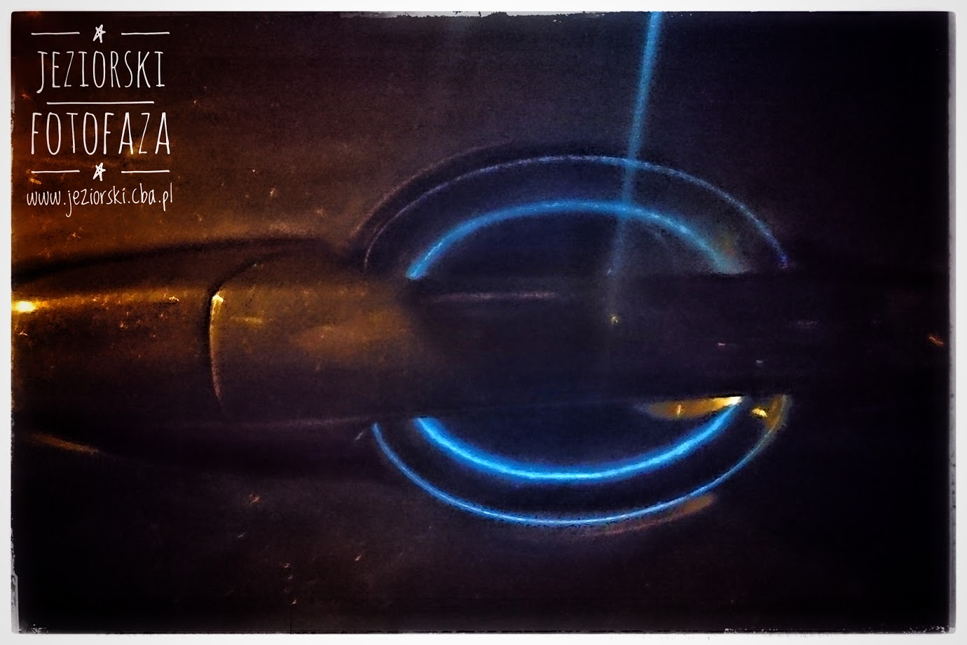

Już dłuższy czas myślałem o podświetlaniu klamek zewnętrznych w Gejszy, pomysł ten nasunął mi NIGHTFALL , ostatnio na grupie FB ten temat powrócił i postanowiłem zadziałać .
Mod ma za zadanie delikatnie rozświetlić klamki zewnętrze przy otwarciu Gejszy z pilota , jednocześnie źródło światła ma być jak najmniej widoczne .
Jako że jestem miłośnikiem "nełonów" zadziałałem w tym kierunku.
Efekt zadowalający bardzo, cel został osiągnięty
Zrobiłem na razie prawą stronę na testy .
Chciałem nakręcić filmik niestety podświetlanie jest bardzo dyskretne ( ale widoczne) i się nie udało .
PS. Nełon jest biały 3mm na zdjęciach wyszedł jak wyszedł

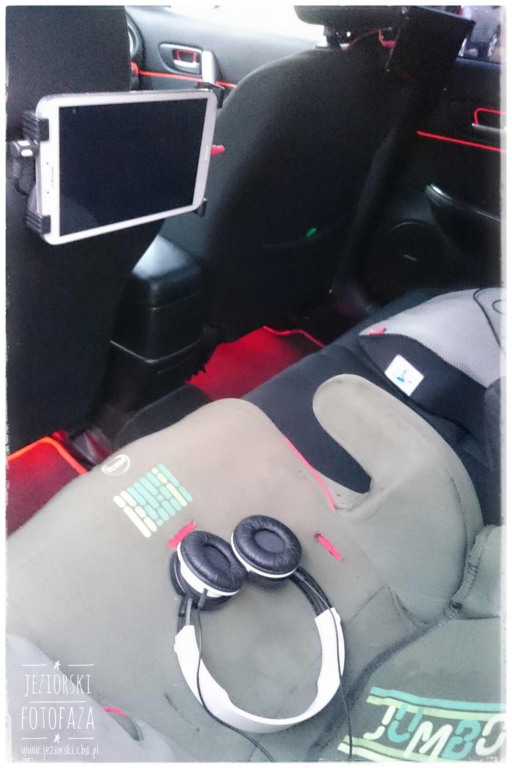

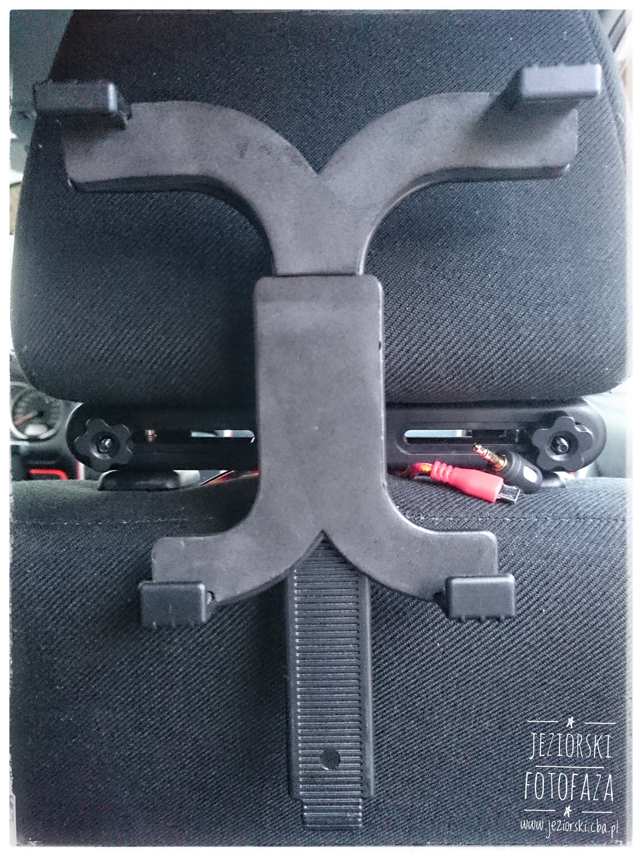

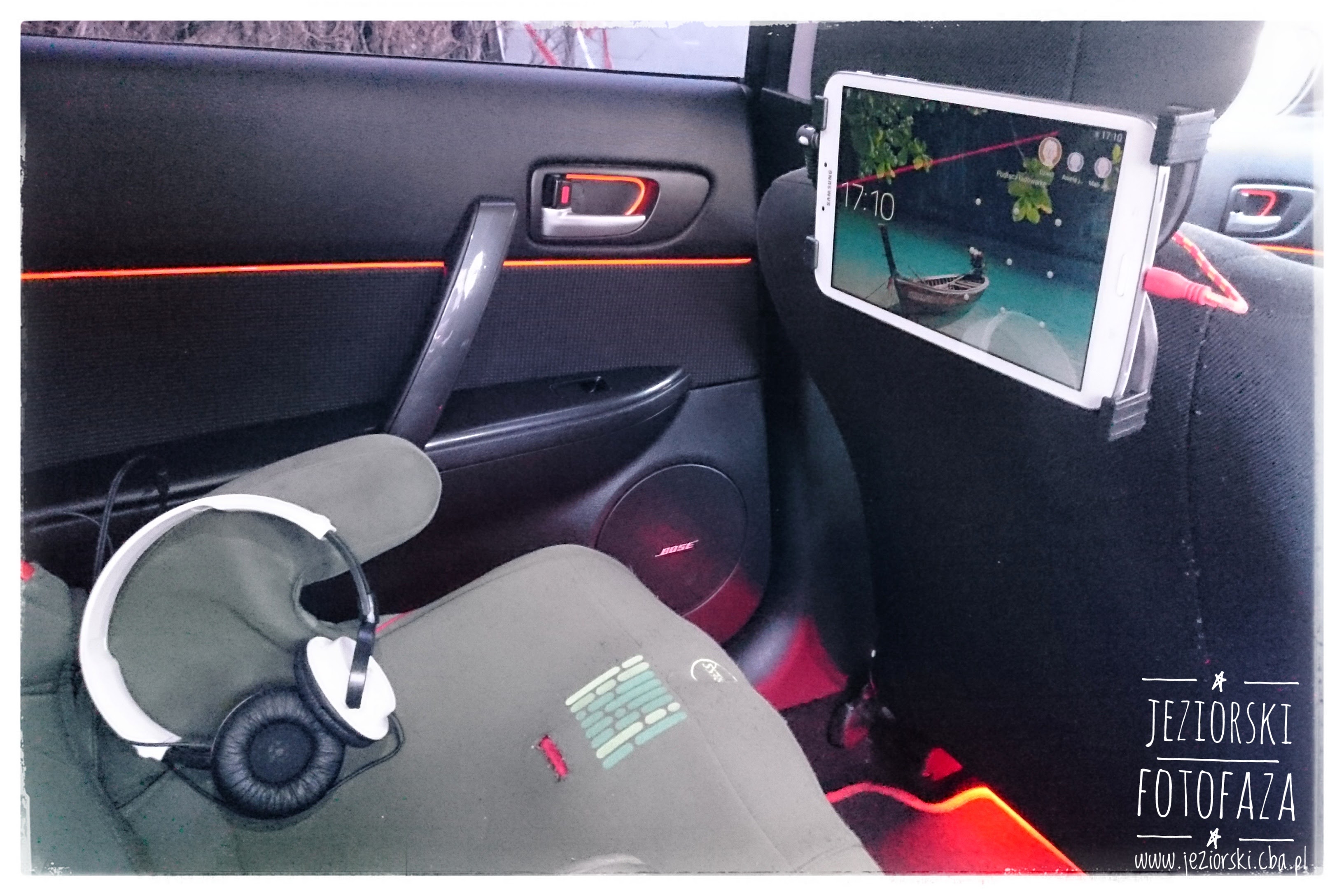

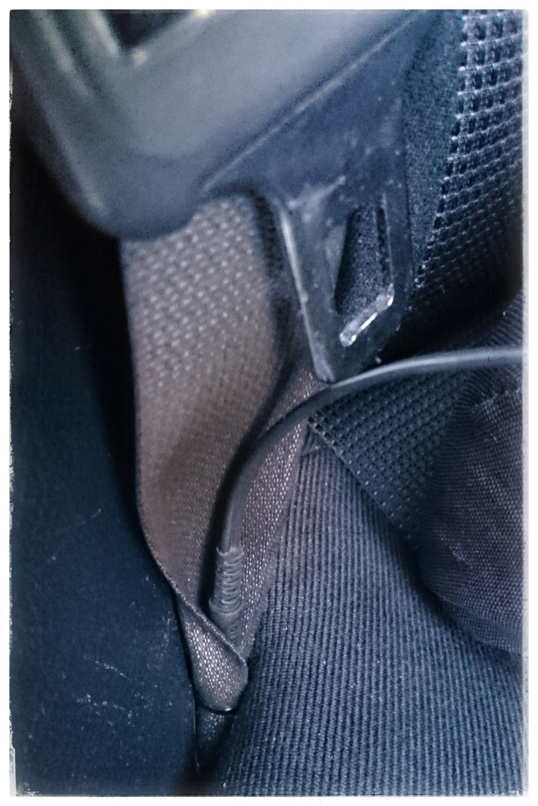

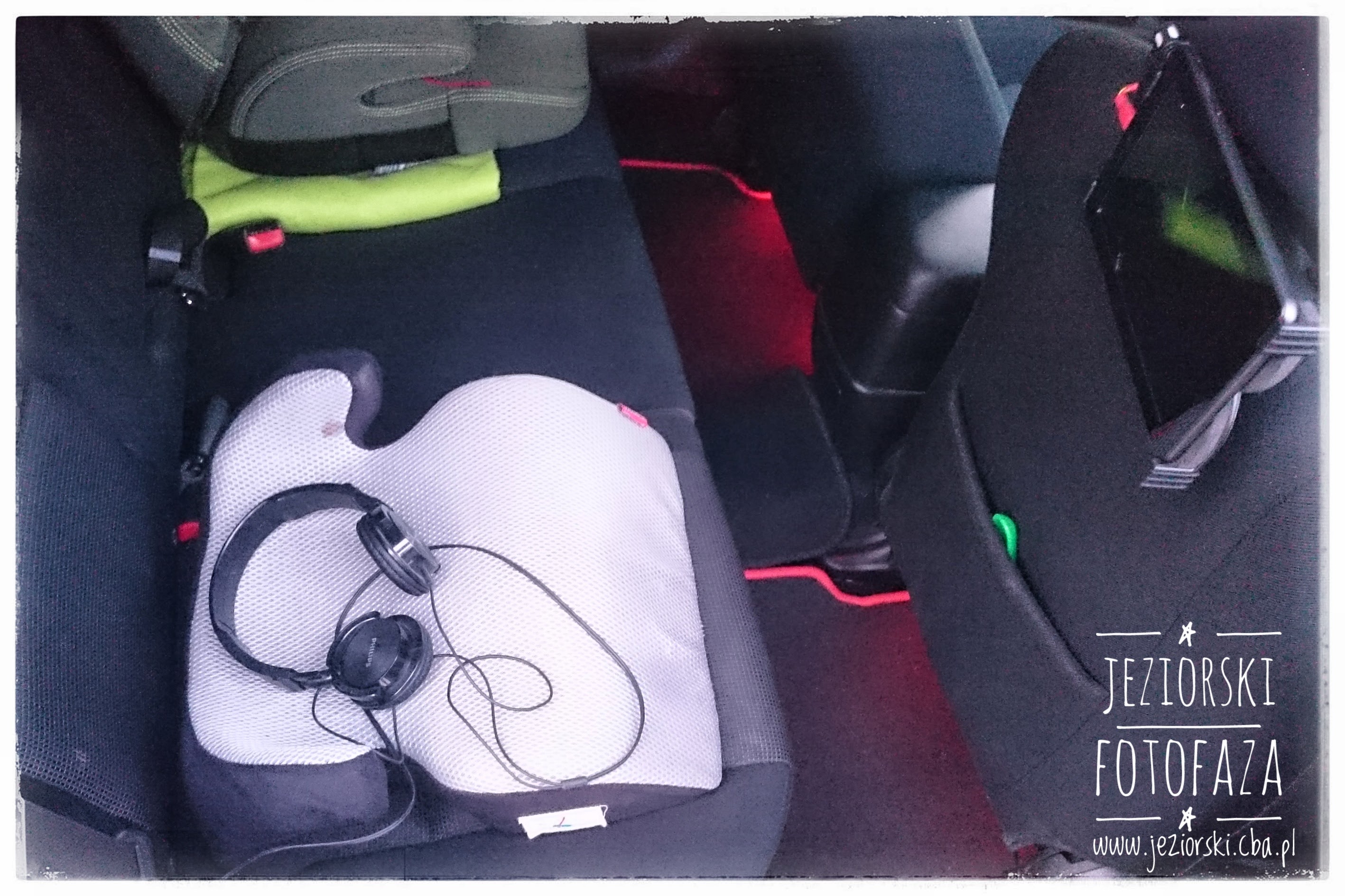

Dziś finalnie wpadły do Gejszy uchwyty na Tablety/Smartfony dla dzieciaków .
Pomysł "rozbudowany" jest o dodatkowe przewody zasilające USB biegnące do podłokietnika gdzie już jakiś czas znajduje się podwójna ładowarka
Dodatkowo poprowadzone są przedłużacze "słuchawkowe" z gniazdami schowanymi w fotelach pasażerów w okolicy pasów ( przewody słuchawkowe nie przeszkadzają dzieciaków wychodzą z foteli )
Bez tabletów wyglada to tak
Wszystkie kable pochowane w tapicerce nic nie widać , uchwyt można zdemontować w kilka sekund

Całe auto tak dopieszczone i ze smakiem, a te tablety jakoś tak nieestetycznie...
- Od: 12 lis 2011, 14:36
 - Posty: 3821 (129/80)
 - Skąd: Wrocław
 - Auto: Jest: Mazda 6 2.5 Sky-G SkyPassion 2016
KMBak napisał(a): jakoś tak nieestetycznie
No ale dlaczego nie estetycznie
Myślałem nad jakimiś kieszeniami w zagłówkach , żeby to wszystko pochować niestety to nie ma szans powodzenie. Uchwyty to uchwyty wszystkie jakieś takie koślawe trochę . To nie jest na stałe tylko na dalsze wycieczki , normalnie to demontujemy kabelki chowamy i nie ma nic na widoku
No podpowiedz coś może, będę myślał
