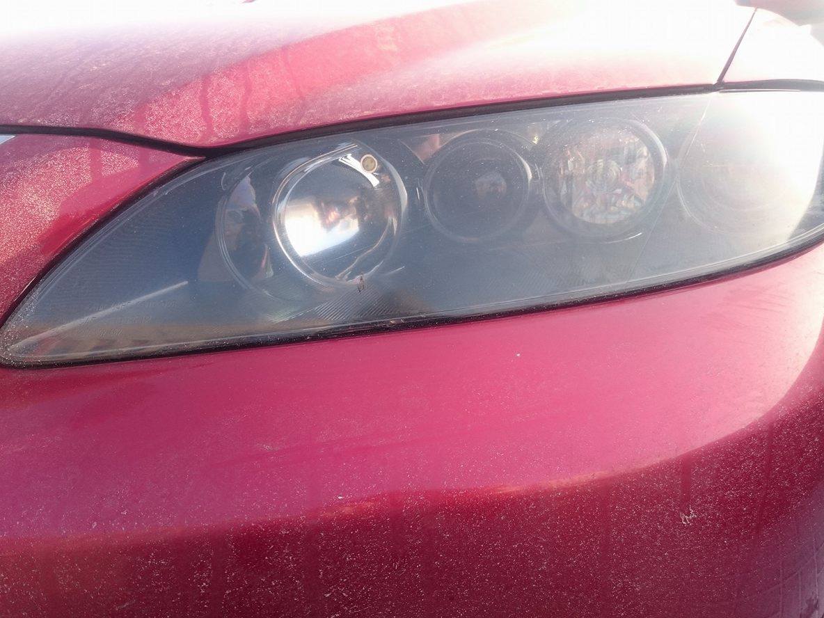

Lampy niestety parują ale mam kilka pomysłów :) Zastosuję woreczki wyciągające wilgoć na nitce które wsadzę do lampy na 24h. Jeśli to nie pomoże to będzie trzeba zrobić jakieś odpowietrzniki w nich :) Zbliża się wymiana oleju więc skorzystam z opini ekspertów i zapytam jaki olej najlepszy do 2.3 ? Dodam że troszkę pali oleju nie dużo ale delikatnie.

Postprzez Jaszczomp1313 » 15 lut 2017, 11:19
xRafalx napisał(a):A tak się starałem :/ Jednak to nic nie dało...
Poczytałem na ten temat trochę i chyba właśnie dlatego że są zbyt szczelne :) Gazy nie mają jak się ulatniać i parują. Sprawdze najpierw z tymi woreczkami do wilgoci, jak nie pomogą to trzeba zrobić odpowietrzniki :)

Postprzez Danmazda » 15 lut 2017, 14:50
Chyba najlepszy fachowiec nie da rady zrobić tak żeby nie parowały. U mnie robił to zakład który się tym zajmuje od lat, i też parują. Przestałem się już tym przejmować, w lato nie parują :) Woreczki musiałby cały czas tam być żeby coś to dało. Można jeszcze spróbować by lampa w miarę szybko odparowywała poprzez powiększeniem otworów odpowiedzialnych za odpowietrzenia lampy.
Postprzez xRafalx » 16 lut 2017, 09:23
Ja niby mam powiększone otwory, brak uszczelek. Niby jest lepiej ale gdy jest wilgotno i silnik jest ciepły to lubią zaparować,niewiele bo nie wiele, ale zawsze coś. Najczęściej po myciu :(

Postprzez Jaszczomp1313 » 16 lut 2017, 10:39
xRafalx napisał(a):Ja niby mam powiększone otwory, brak uszczelek. :(
A gdzie dokładnie te otwory ?:> Poleci ktoś jakiś dobry olej ?
Od: 29 mar 2016, 13:37
Posty: 350 (0/1)
Auto: Mazda6 GG L3 2003
Postprzez xRafalx » 16 lut 2017, 10:44
Zrobiłem w dekielkach. Bardzo Ci parują?

Postprzez Jaszczomp1313 » 16 lut 2017, 10:49
xRafalx napisał(a):Zrobiłem w dekielkach. Bardzo Ci parują?
Parowały średnio ale wczoraj otworzyłem aby je wywietrzyć i teraz jest masakra :D zamówiłem na alledrogo małe pochłaniacze i zobaczymy czy coś pomoże...
