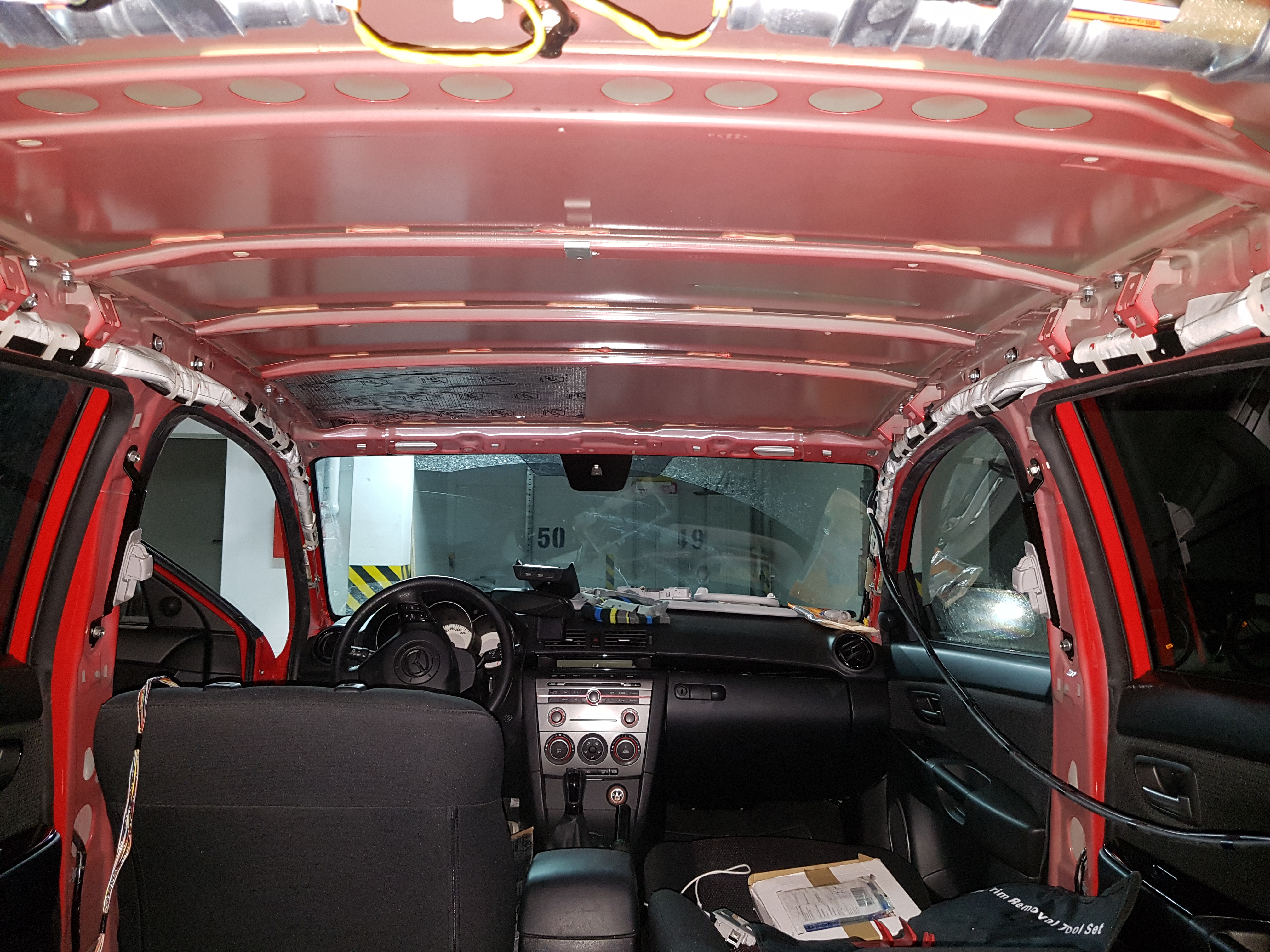

Ostatnio, w ramach odstresowywania, pogrzebałem trochę w Madzi i oto jaki był tego wynik :D
Golas :)
Następnie kolejno wjechały maty STP i pianka wygłuszeniowa:
Maty STP i pianka
Maty STP i pianka
Oczywiście pianka poszła do końca dachu – po prostu zapomniałem zrobić foto kiedy dach był cały pokryty.
Korzystając z okazji pociągnąłem też kabelek sygnałowy do kamerki cofania, którą kupiłem jakiś czas temu. Do finalizacji montażu niezbędny będzie dłuższy kabelek do zasilania, którego akurat nie miałem pod ręką.
Dodatkowo, mając rozbebeszone auto, a chcąc pozbyć się trochę mat, okleiłem również podłogę pod tylną kanapą i część bagażnika:
Wygłuszenie
Tak to teraz wszystko wygląda :) Jest ciszej, to nie tylko moje odczucie. Niestety nie robiłem pomiarów – nie było czasu. Do oklejenia zostały tylne drzwi. Prawdopodobnie rzucę jeszcze piankę pod kanapę, bo mam jeszcze trochę 6 albo 8mm. Akurat nie miałem jej przy sobie w trakcie wyklejania, a ta na dachu jest 12 mm, bałem się, że pod kanapę nie wejdzie.
Efekt poboczny – mam wrażenie, że dźwięk się lepiej rozchodzi po aucie, zwłaszcza niskie tony. Jakby takie głębsze się zrobiły, ale to może już efekt placebo :)

Wygłuszenie zawsze bas pogłębia. Dlatego w kinie ściany są miękkie. ;)

Wiem, wiem, ale nie jestem pewien, czy to aż taka różnica. Muszę zrobić odsłuch na czymś, co niedawno słuchałem, bo akurat włączyłem płytę, której brzmienia już nie pamiętałem :)

Ja również muszę dokończyć swoje wygłuszanie, ale zmarźlak się zrobiłem. Dogrzewałeś suszarką maty przy nakładaniu, czy masz na tyle ciepłe pomieszczenie, że odpuściłeś temat? :>
Czekam aż poskładasz w całość na mps'owych stołkach <ok>

Tak, dogrzewałem się farelką w środku :D i maty też, bo jak leżały na podłodze garażu, to się prawie sztywne robiły :)
Niedługo zmienimy chyba miejsce zamieszkania i obawiam się o warunki w przyszłym garażu, więc "grube" tematy chciałem zrobić jeszcze tutaj. Miejsce jest na tyle mało uczęszczane, że wszystkie plastiki, kanapę i podsufitkę zostawiłem w garażu, "na kupie", jak poszedłem jeść kolację i nikt się do tego nie przyczepił, ani nic nie zginęło.
Muszę zrobić jeszcze nadkola z tyłu i drzwi tylne – koniecznie. Mam jeszcze w zanadrzu jeszcze jeden pomysł na poprawę komfortu akustycznego w aucie – dodatkowe uszczelki w drzwiach. Już kupiłem na testy jedną, tylko muszę ją przykleić i sprawdzić czy to działa. W internetach piszą, że coś to daje – zobaczymy.

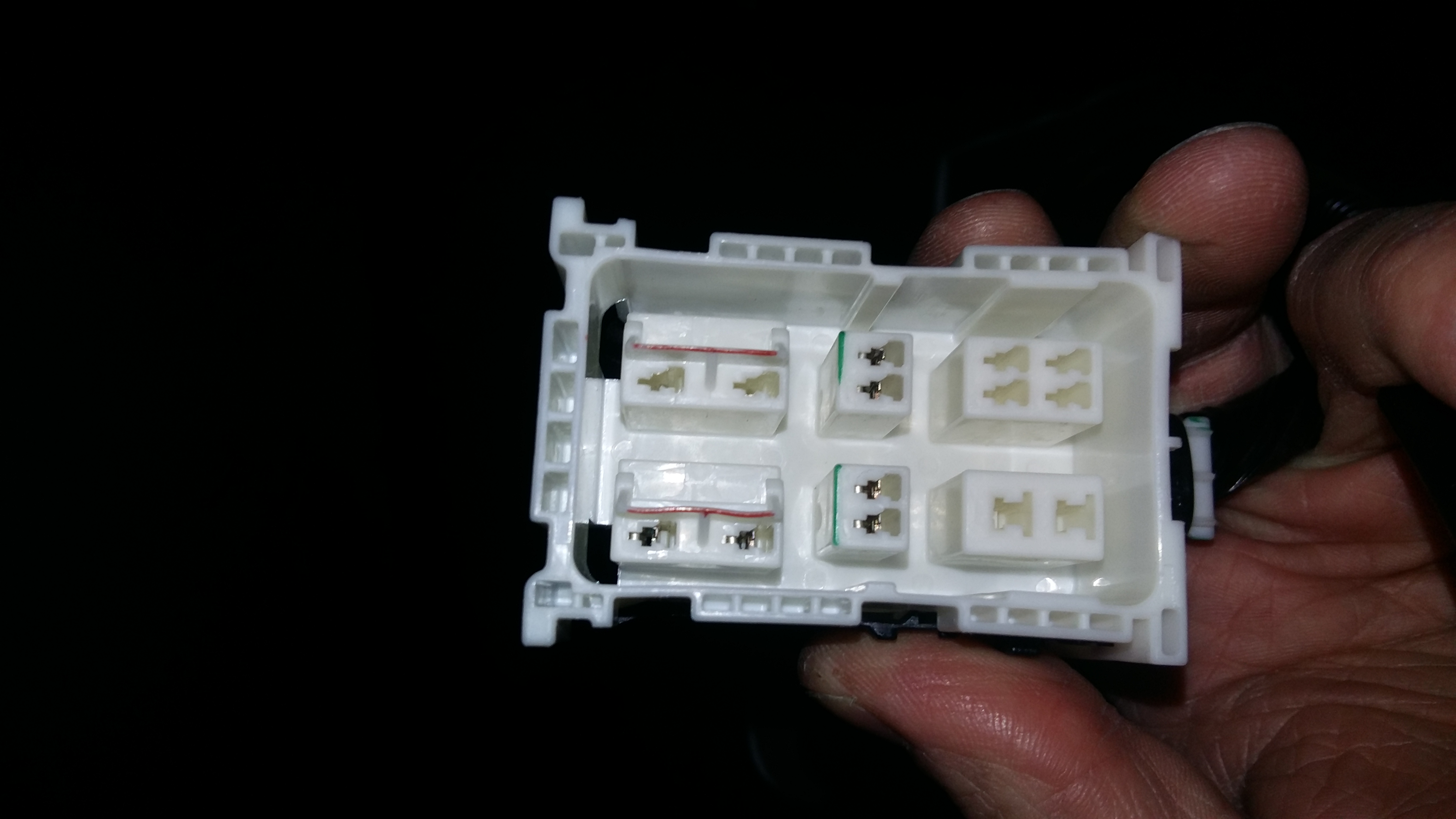

W związku z tym mam pytanie – orientuje się ktoś ile wiązek jest w aucie, które ma grzanie foteli? Mój oryginalny fotel kierowcy miał 2 wiązki, a w samochodzie są 3 wiązki kabli. Fotele mps też mają 3 wiązki – wnioskuję więc, że chyba mam model z grzanymi siedzeniami.
Czy ktoś mógłby to potwierdzić?
