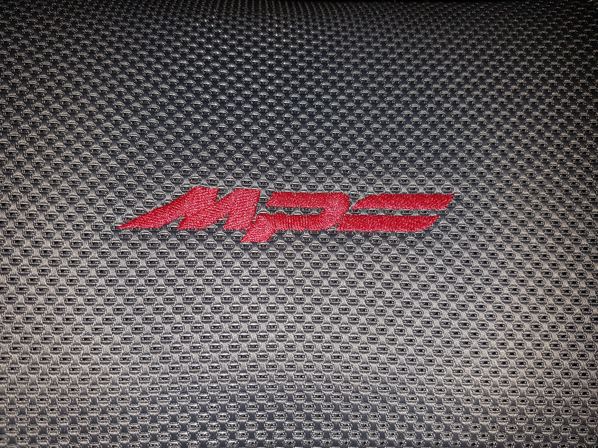

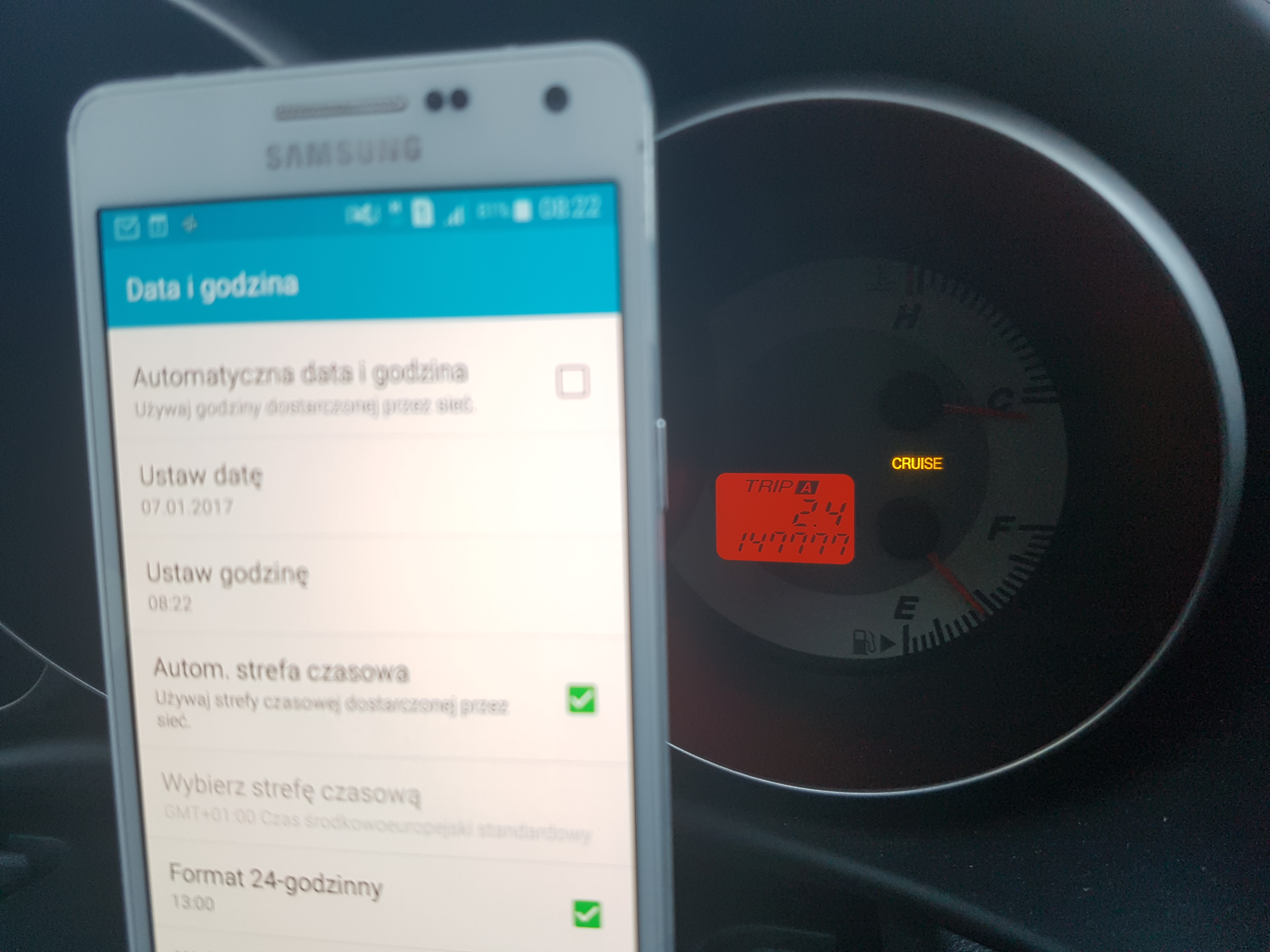

7 stycznia, 2017 roku, mając na liczniku 147777 km, niestety o 8.22
pojechałem kupić fotele MPS w wersji półskórzanej.
Na pierwszym baku gazu przejechałem 277 km
– tak mało, bo dość szybko jechałem. Korzystałem, że z rana ruch niewielki, a do pokonania miałem spory kawałek.
Fotele były w porządku, więc zdecydowałem się na zakup. Siedzisko kierowcy posiada jakieś zagniotki – norma, ale ogólnie jest bardzo dobrze. Swoją drogą to kpina, że te fotele są z ekoskóry...
Wróciłem szczęśliwie i jeszcze w ten sam weekend zamontowałem tylną kanapę na miejscu. Fotele niestety muszą chwilę poczekać, bo nie miałem ich jak zabrać do Warszawy, więc wziąłem tylko stołek kierowcy. Czeka w mieszkaniu na odrobinę czasu. W międzyczasie wypucowałem go porządnie

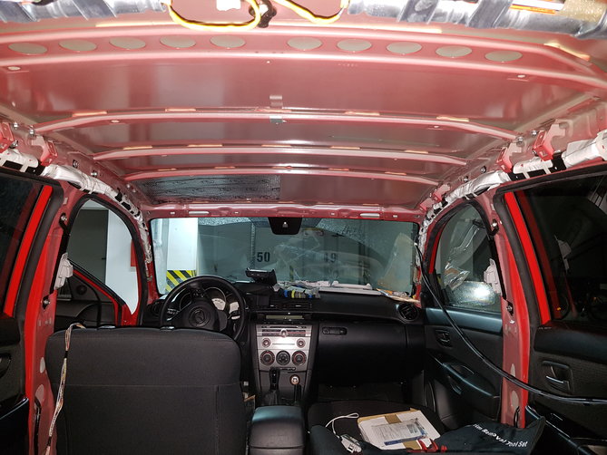

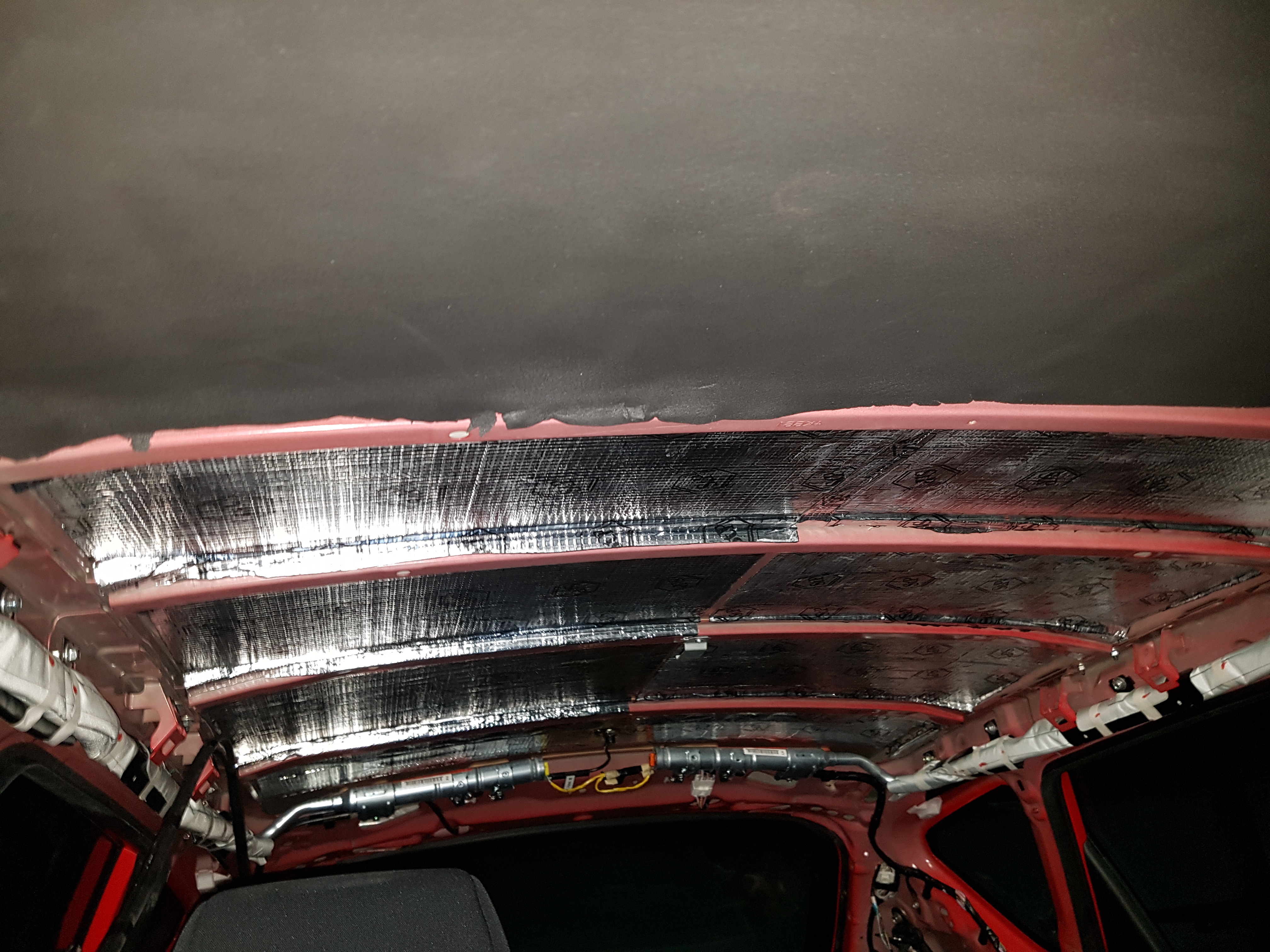

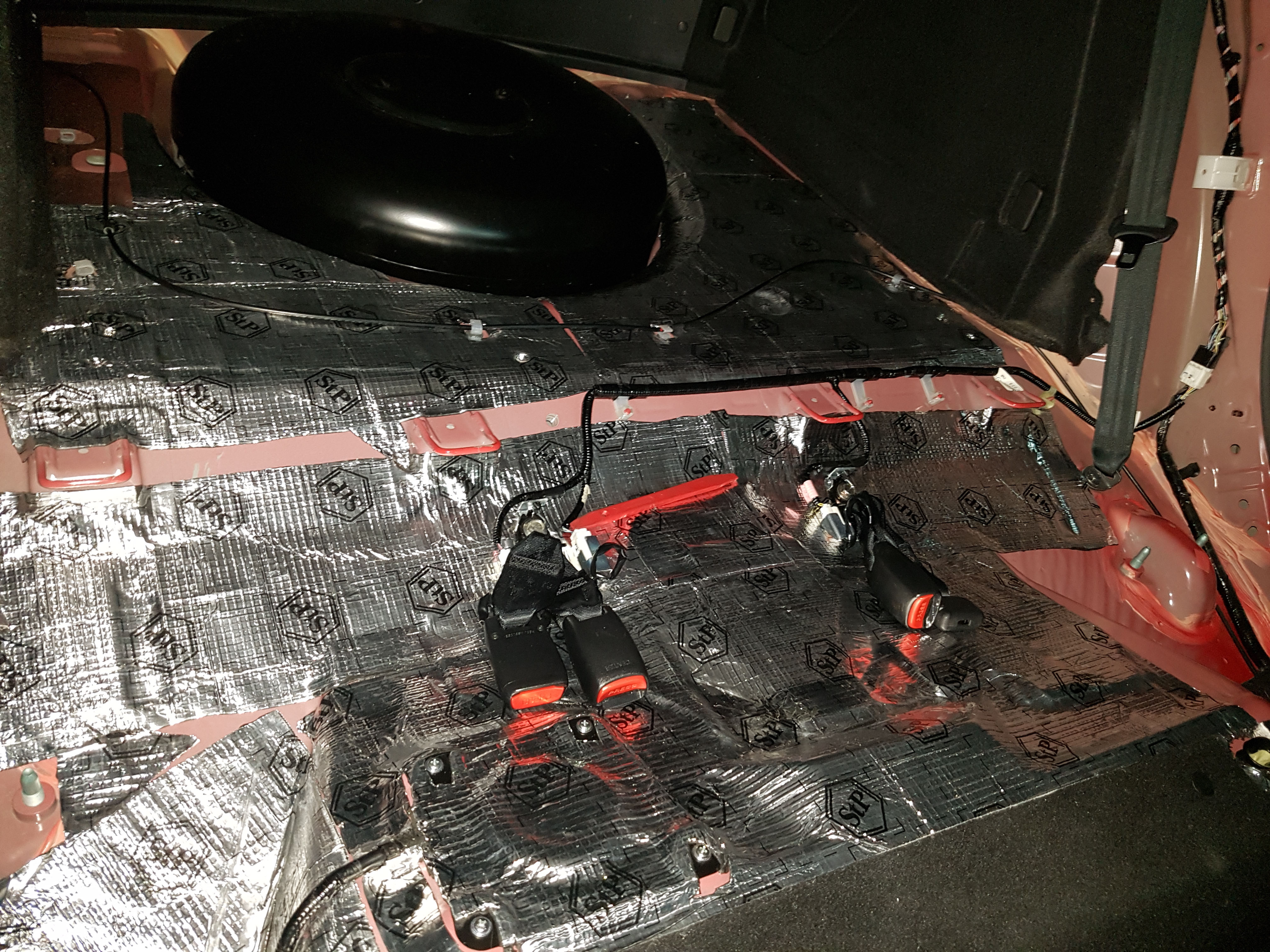

Ostatnio, w ramach odstresowywania, pogrzebałem trochę w Madzi i oto jaki był tego wynik

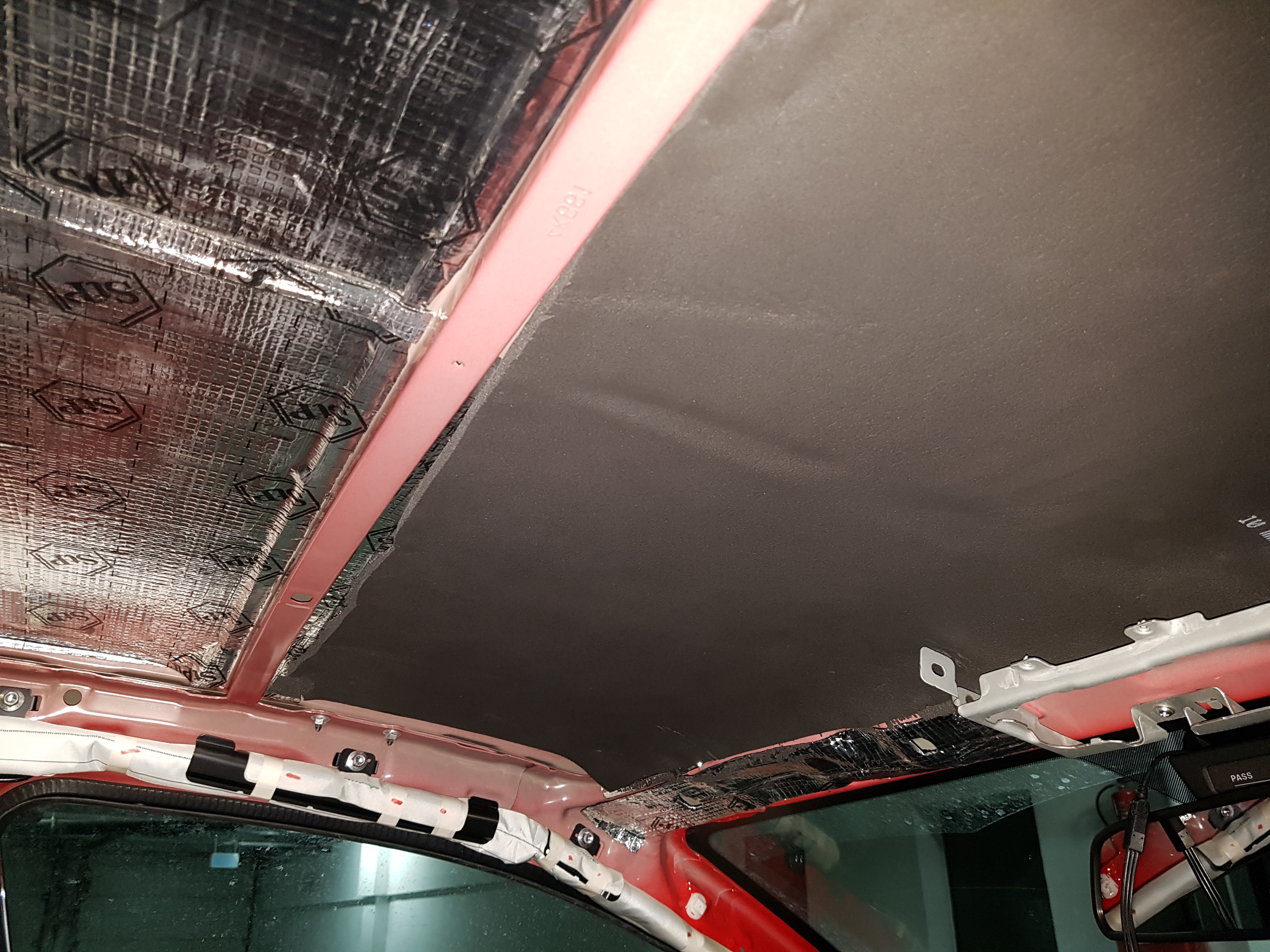

Następnie kolejno wjechały maty STP i pianka wygłuszeniowa:
Oczywiście pianka poszła do końca dachu – po prostu zapomniałem zrobić foto kiedy dach był cały pokryty.
Korzystając z okazji pociągnąłem też kabelek sygnałowy do kamerki cofania, którą kupiłem jakiś czas temu. Do finalizacji montażu niezbędny będzie dłuższy kabelek do zasilania, którego akurat nie miałem pod ręką.
Dodatkowo, mając rozbebeszone auto, a chcąc pozbyć się trochę mat, okleiłem również podłogę pod tylną kanapą i część bagażnika:
Tak to teraz wszystko wygląda
Jest ciszej, to nie tylko moje odczucie. Niestety nie robiłem pomiarów – nie było czasu. Do oklejenia zostały tylne drzwi. Prawdopodobnie rzucę jeszcze piankę pod kanapę, bo mam jeszcze trochę 6 albo 8mm. Akurat nie miałem jej przy sobie w trakcie wyklejania, a ta na dachu jest 12 mm, bałem się, że pod kanapę nie wejdzie.
Efekt poboczny – mam wrażenie, że dźwięk się lepiej rozchodzi po aucie, zwłaszcza niskie tony. Jakby takie głębsze się zrobiły, ale to może już efekt placebo

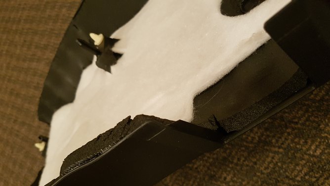

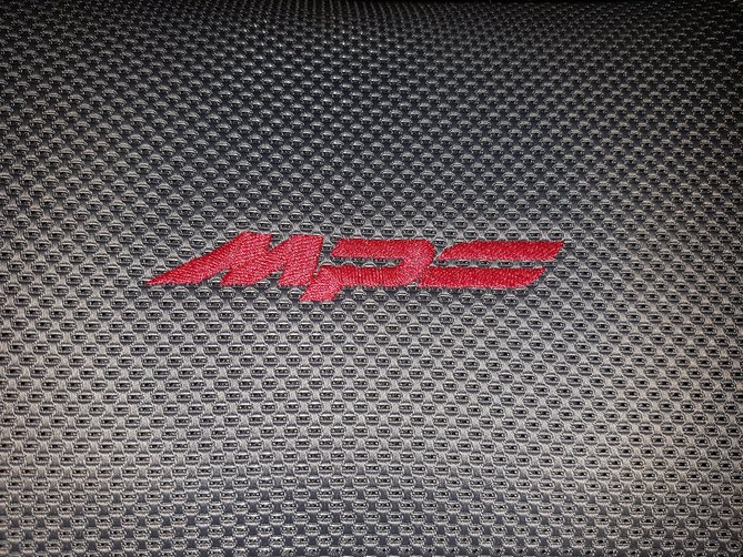

Przerabiania samochodu na "premium" ciąg dalszy
Ramka o tyle ciężka do oklejenia, że jej się nie wyjmuje. Trzeba było delikatnie odkroić folię po obwodzie. Efekt uważam, że genialny. Dzisiaj zamontuję i zrobię drugą fotę jak to wygląda w połączeniu z dźwignią zmiany biegów i ręcznym. Powinno być super
Wleciał też MPS'owy fotel pasażera, bo nie było problemów ze śrubami. Kobieta stwierdziła, że jest lepiej, wygodniej, przyjemniej

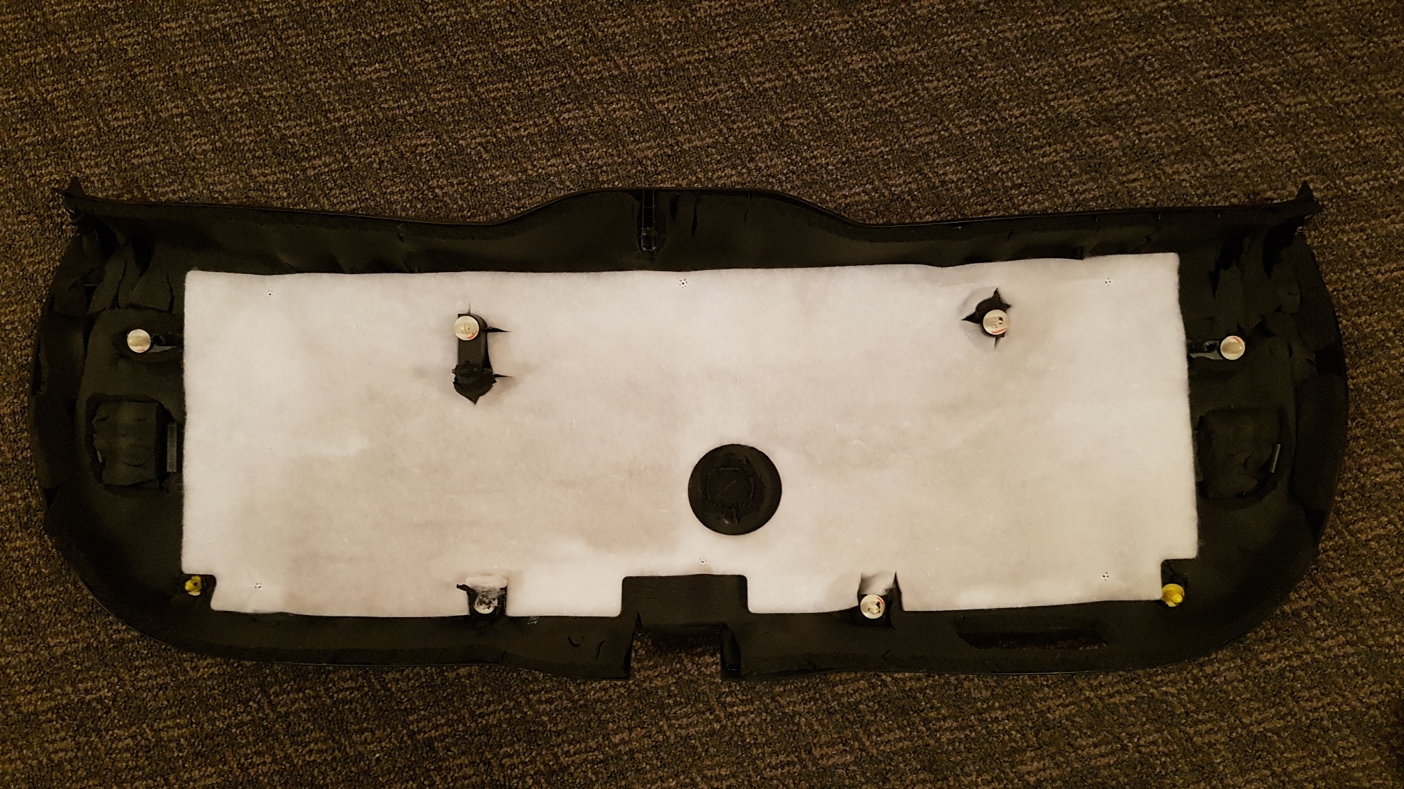

Wczoraj, z nudów, wygłuszyłem tapicerkę klapy bagażnika.
Potem stwierdziłem, że niepotrzebnie dałem tą białą matę z powrotem, ale jak już zamontowałem, to nie chciało mi się zdejmować. Dramatycznej zmiany nie ma, ale też nadal do zrobienia są tylne nadkola.

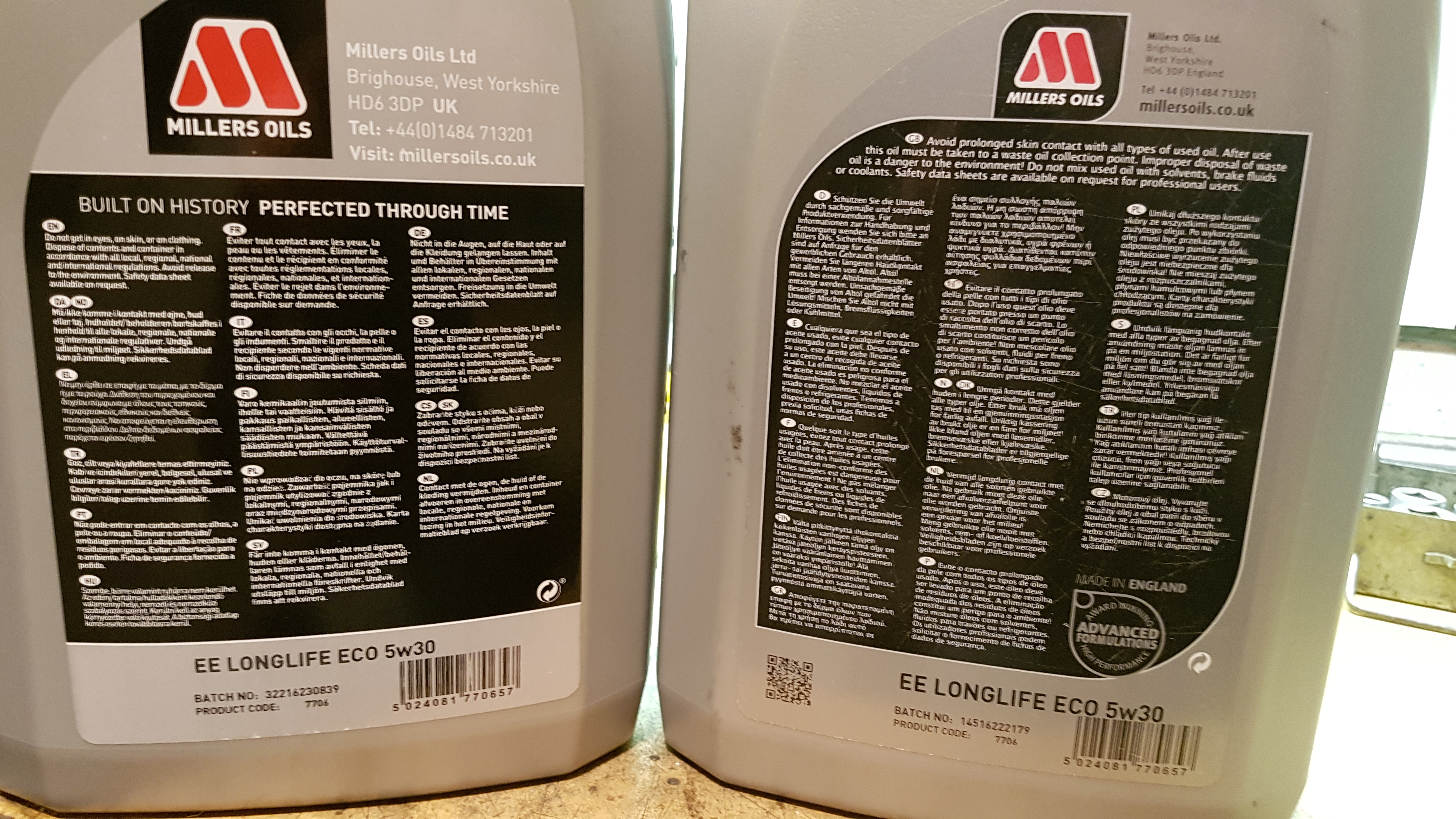

Mazda dostała w weekend nowy olej Millers, nowy filtr oleju i powietrza. Kabinowy też jest, ale muszę go wymienić sam, bo mój znajomy nie miał już czasu w sobotę.
Autko wyraźnie lepiej się zbiera z nowym filtrem powietrza. Poprzedni musiał być już mocno usyfiony. Przy okazji zrobiony został test akumulatora. Dziwi mnie tylko fakt niedoładowania, bo ładowanie jest ok...
Natomiast zastanawia mnie fakt, że butelka oleju się zmieniła i zniknął znaczek "Made in england". Co ciekawe obydwa kupione w oficjalnej dystrybucji – jeden w Perpeto w Wa-wie, a drugi w Petrostar, też w Wa-wie.
Wyślę to foto do Millers'a i zapytam się czy coś wiadomo na ten temat, czy sprzedano mi podróbę...

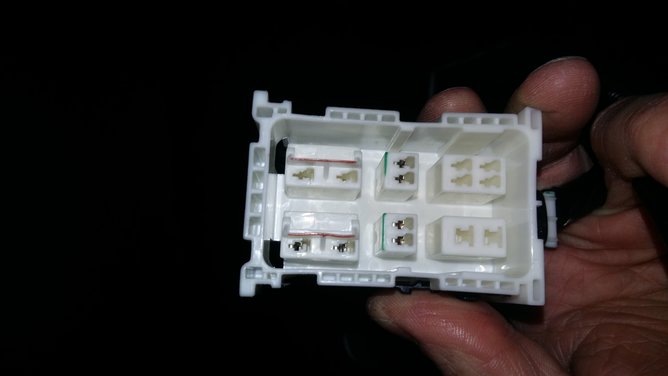

W końcu udało się wykręcić niesforną śrubę i fotele są na swoim miejscu:
W związku z tym mam pytanie – orientuje się ktoś ile wiązek jest w aucie, które ma grzanie foteli? Mój oryginalny fotel kierowcy miał 2 wiązki, a w samochodzie są 3 wiązki kabli. Fotele mps też mają 3 wiązki – wnioskuję więc, że chyba mam model z grzanymi siedzeniami.
Czy ktoś mógłby to potwierdzić?
