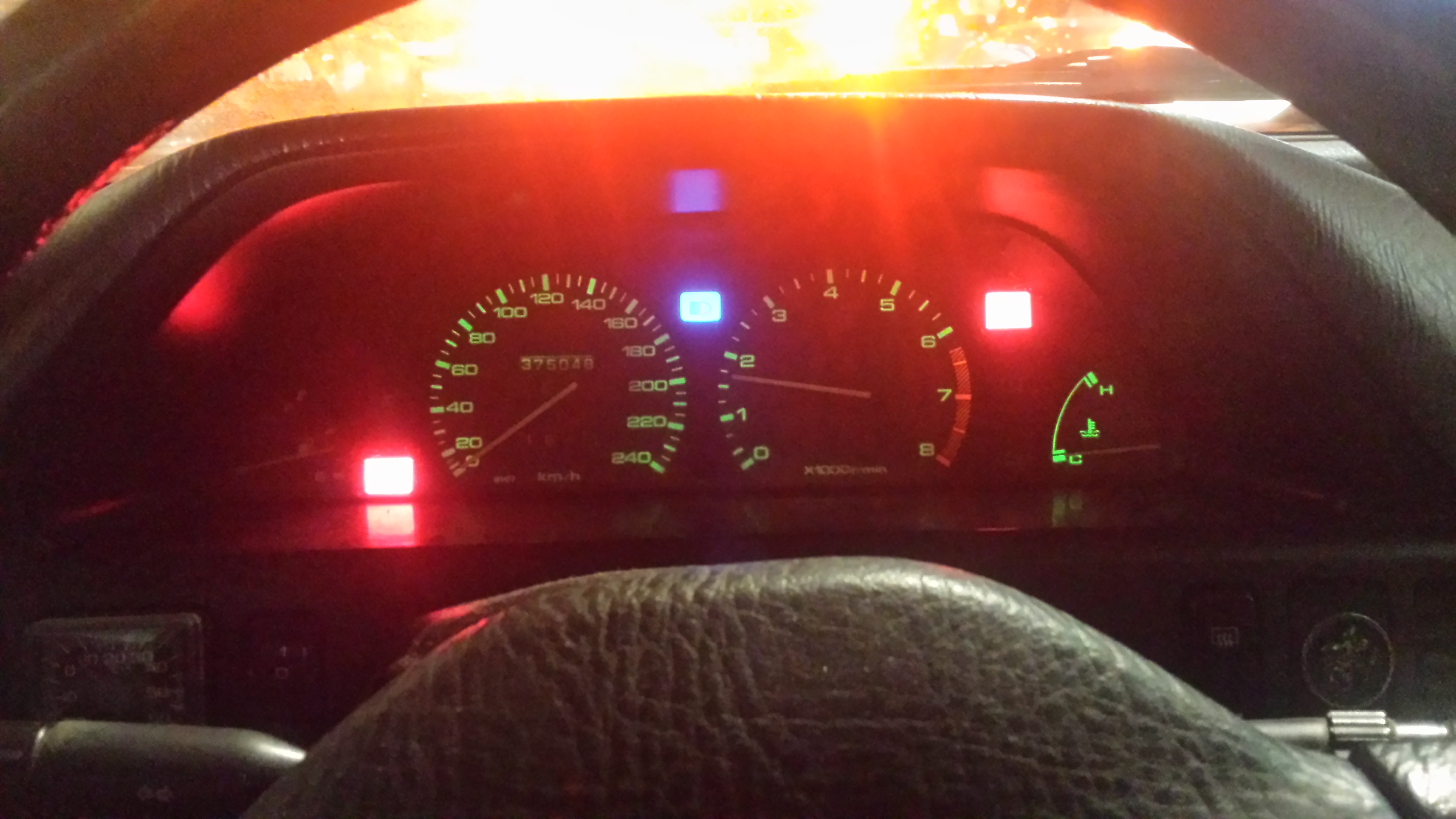

Postprzez blackbull » 5 lut 2017, 20:35
Wymieniłem wiązkę i chula wszystko jest teraz z gt. Cały czas świeci się kontrolka od ładowania chociaż ładowanie jest. No i wolne obroty są na poziomie 2 tys. Czekam jeszcze na chlodnice z gt.

Postprzez DARO MAZDA 323 » 5 lut 2017, 21:07
Kontrolka od ładowania u mnie też się paliła zgasł sama po 2 dniach.
Innym powodem jest słaba masa przy budzie. Trzeba papierami oskrobac lakier i masa od skrzyni biegów odkręcić do budy oraz 2 z silnika. Wtedy problem powinien zniknąć.

Postprzez blackbull » 5 lut 2017, 22:35
U mnie nie chce sama zgasnać...
