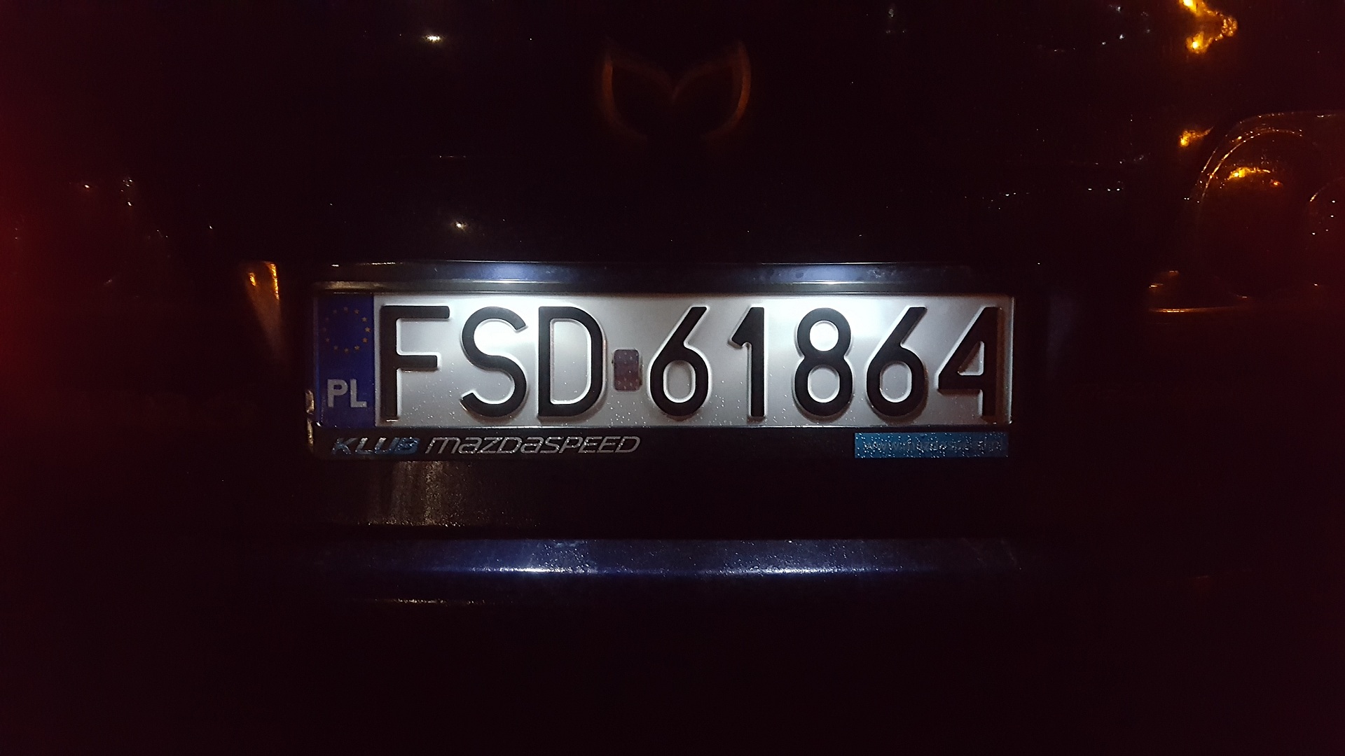

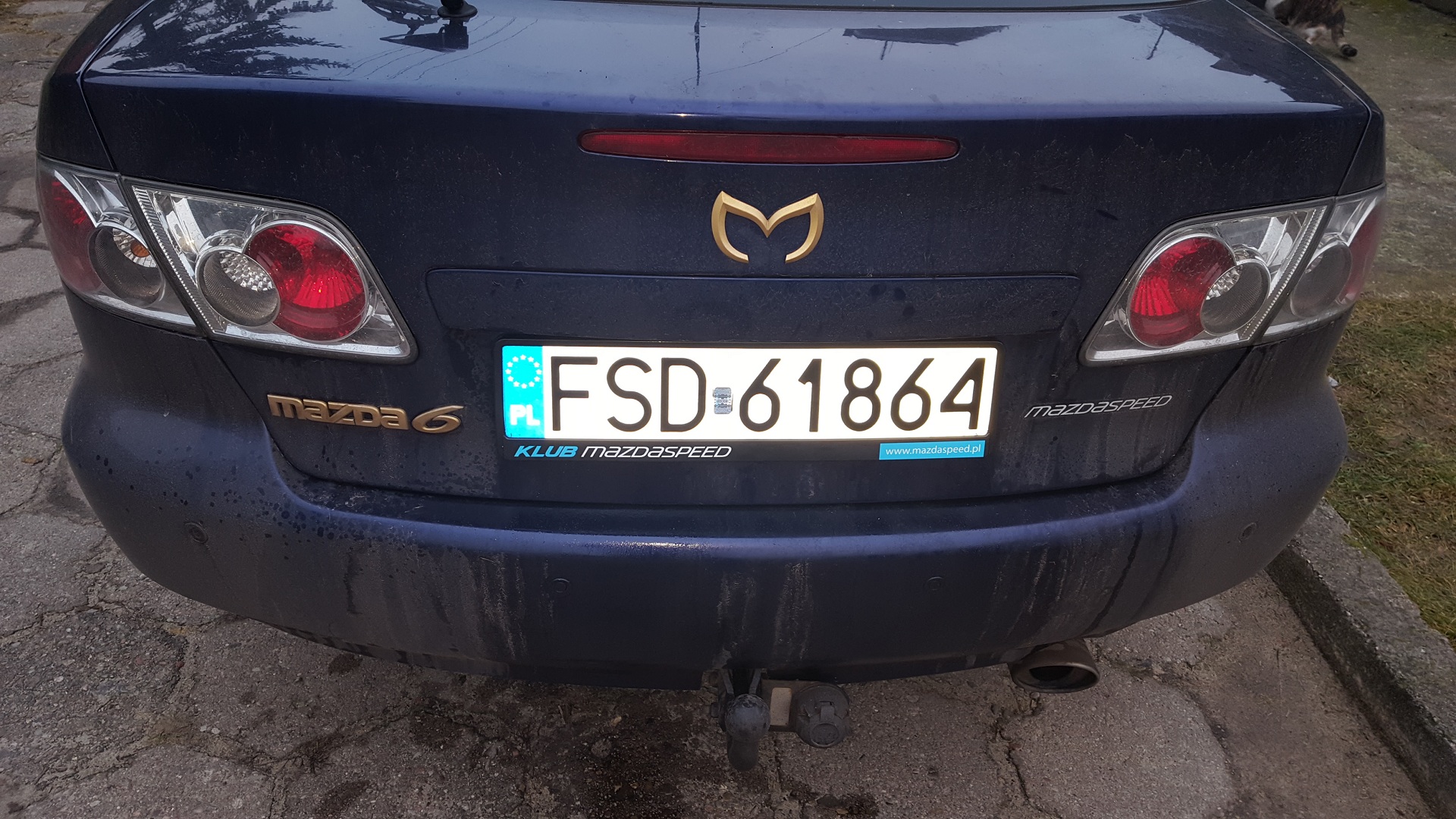

Wczoraj dotarły do mnie w końcu podkładki pod tablice rej. Dzisiaj zostały zamontowane :)
Do tego zamieniłem żarówki od podświetlenia tablic rej. na ledy :)

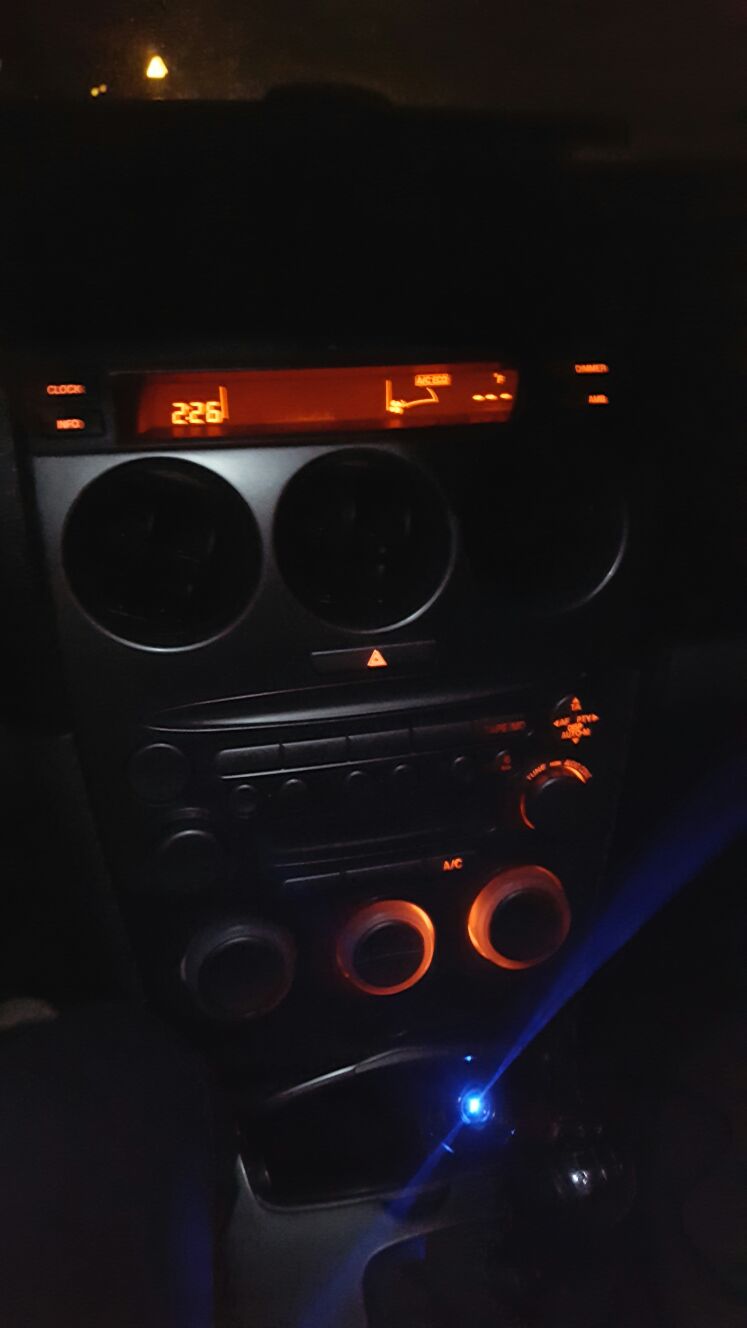

Następnie wpadła zmieniarka MP3 Yatour z modułem BlueTooth. No i tutaj zaczynają się problemy. Podczas pierwszego podłączenia zmieniarki wszystko było ok i działało. Jednak zauważyliśmy, że nie działa jedno z podświetleń pokrętła i pokrętło od głośności. Wyjęliśmy z powrotem radio w celu wymiany podświetlenia i po ponownym zamontowaniu radio niestety przestało działać. Po uruchomieniu wyglądało to tak:
Oczywiście żaden z elektryków nie miał czasu, żeby chociaż na to zerknąć i niestety musiałem jechać na szrot i zakupić nowe radio. Jedyny plus w tym radiu to to, że ma odtwarzacz cd:
Jednak niestety nie działa na niej moja zmieniarka. Dodam tylko, że na szrocie były 2 radia. Pierwsze te, które zakupiłem i drugie takie jakie miałem wcześniej czyli bez zmieniarki cd ani kaset. Na jednym i drugim zmieniarka nie chciała działać. Cały czas miga na niej czerwona dioda i nie raz mruga też niebieska. Stawiam, że niebieska to moduł BT. Telefon i tablet normalnie się łączą ze zmieniarką jednak radio jej nie wykrywa :(
Wygląda to tak
czerwona dioda cały czas mruga.
Może spotkaliście się z takim problemem i będziecie wiedzieć dlaczego radio nie wykrywa zmieniarki.

Postprzez jachu36 » 5 sty 2017, 14:19
Z tego co się orientuje w radiu na płytce trzeba zrobić zworkę żeby Yatour działał.
Wszystko jest dokładnie opisane w odpowiednim dziale.

Dzisiaj w końcu udało się rozebrać radio i w końcu zrobić zworkę aby zmieniarka zaczęła działać. Było trochę problemów bo na początku cyna nie chciała się przykleić, jednak po paru próbach uległa i ładnie zrobiła zworkę na L716. Po skręceniu radia i zamontowaniu wszystko ładnie działa. Telefon jak i tablet łączą się przez BT i pendrive również działa. <spoko>
