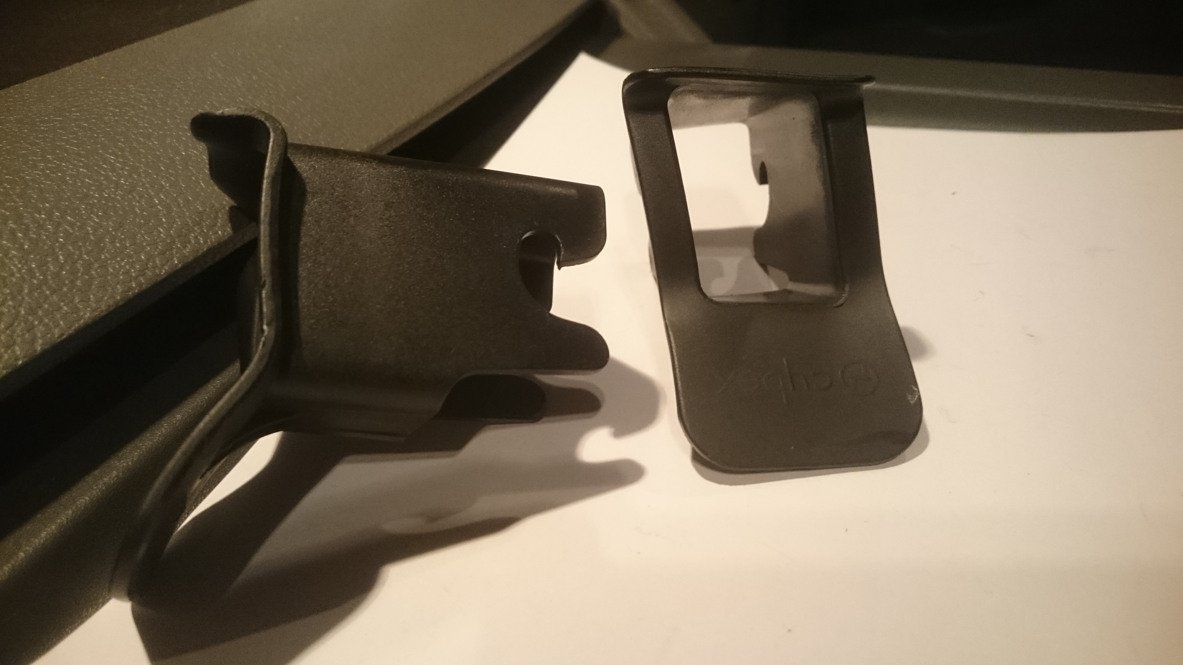

MIRAS M6 napisał(a):Przy okazji po podniesieniu tylnych siedzisk pod nimi znalazłem nieco zdeformowane takie 2 elementy.
Wnioskując po napisie to pozostałości po foteliku zapewne (Cybex
- Od: 25 paź 2011, 21:48
- Posty: 1184 (0/17)
- Skąd: Bieruń
- Auto: BMW 330e xDrive
Weelkoo napisał(a):Wnioskując po napisie to pozostałości po foteliku zapewne (Cybex)
I to jest trafna odpowiedź.Jest to właśnie cybex – ale Vasat już jest za stary
i wypadłem trochę z zagadnień fotelików dziecięcych.Dopisano 5 lut 2017, 01:24:
