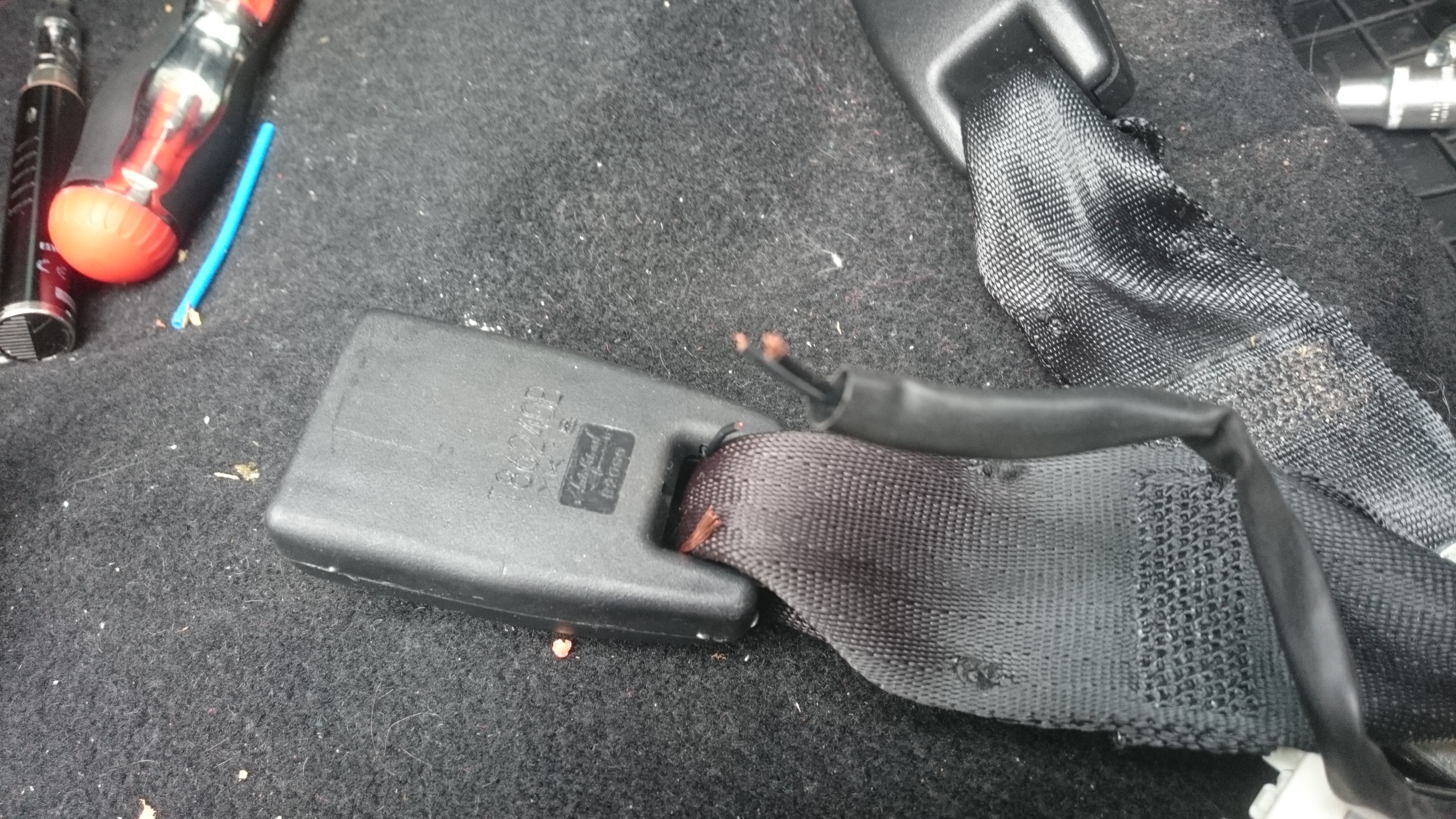

Postprzez MIRAS M6 » 2 lut 2017, 21:43

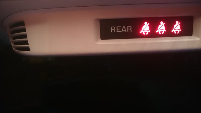

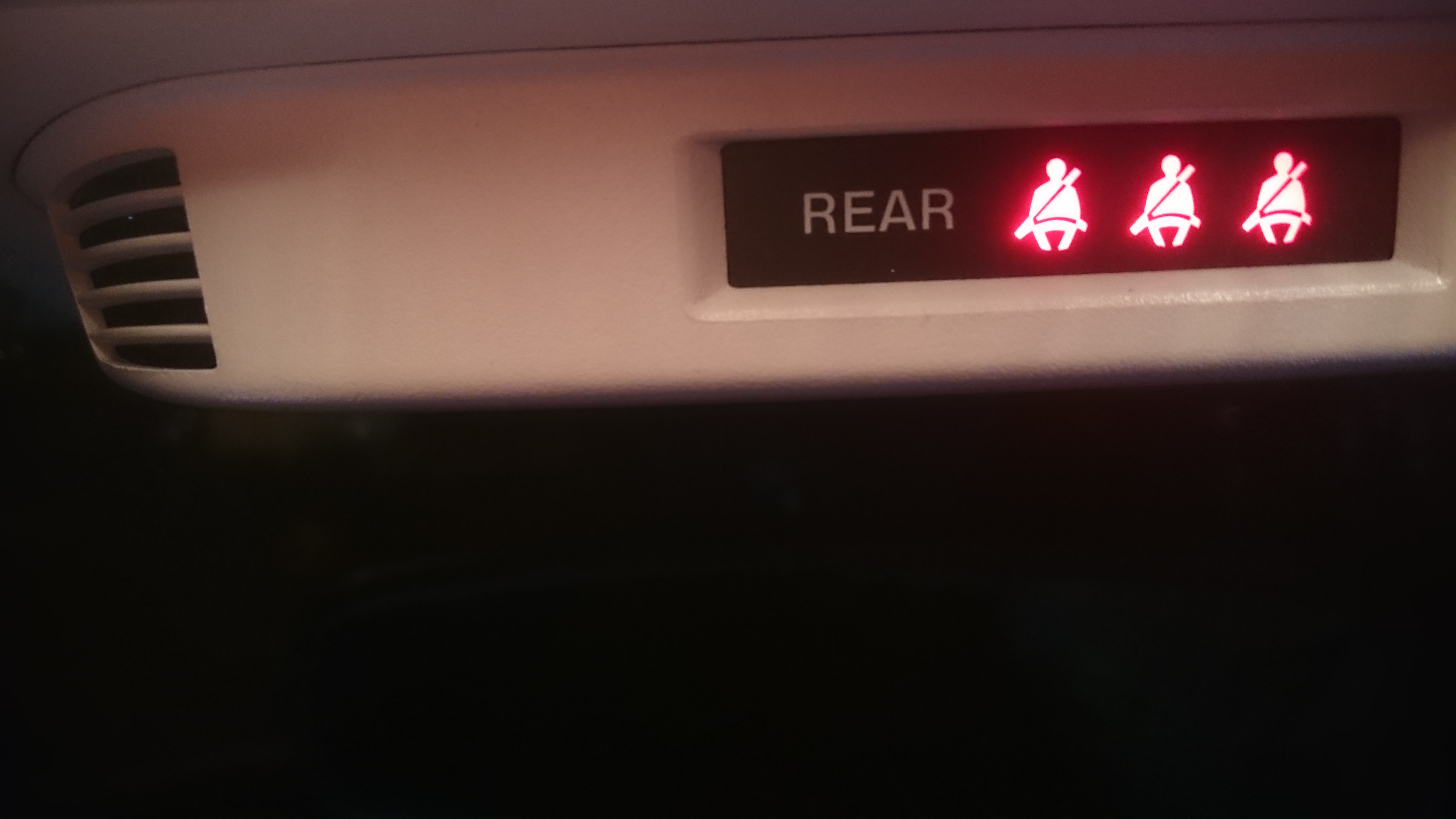

Czy ktoś przerabiał taką sytuację ? Na wszystkich tylnych siedzeniach są w tym momencie nie zapięte pasy. Jak odbywa się komunikacja pomiędzy zatrzaskiem klamry pasa a tym wyświetlaczem bo nie widzę żadnej instalacji doprowadzonej do zatrzasków ?
Od: 24 lut 2013, 21:10
Posty: 1361 (87/33)
Skąd: OPOLE/LEPPERSDORF
PRZEBIEG 453 000
Postprzez sebas101 » 2 lut 2017, 22:22
Nie wiem jak jest w GH ale w mojej GY wygląda to tak: do każdej klamry doprowadzony jest przewód, jest on ukryty w części pasa łączącej klamrę z nadwoziem.
Podejrzewam, że w skrajnych pasach masz uszkodzone połączenia w kamerach. Klamry można rozebrać, są na wycisk (przynajmniej w GG/GY).

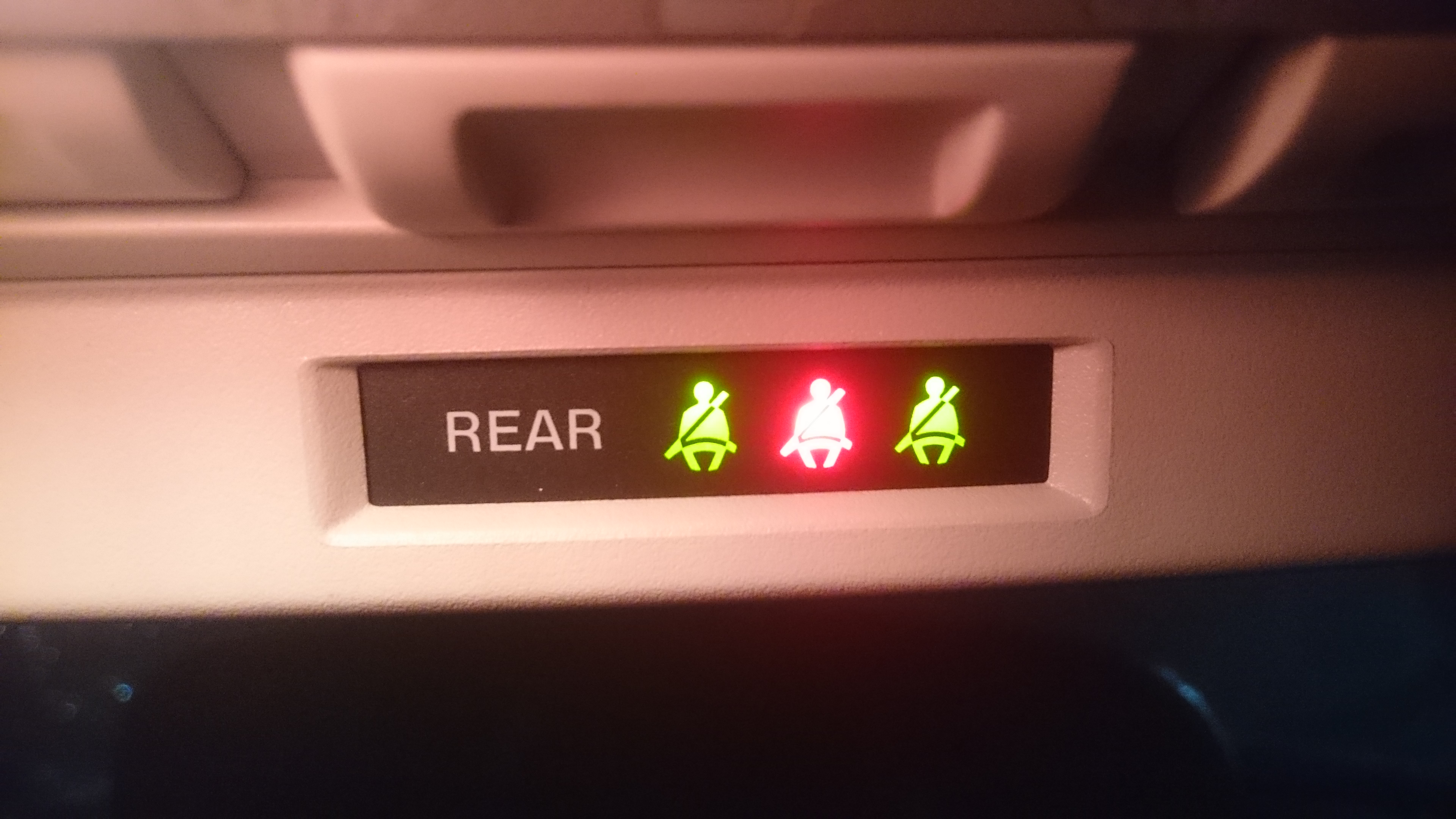

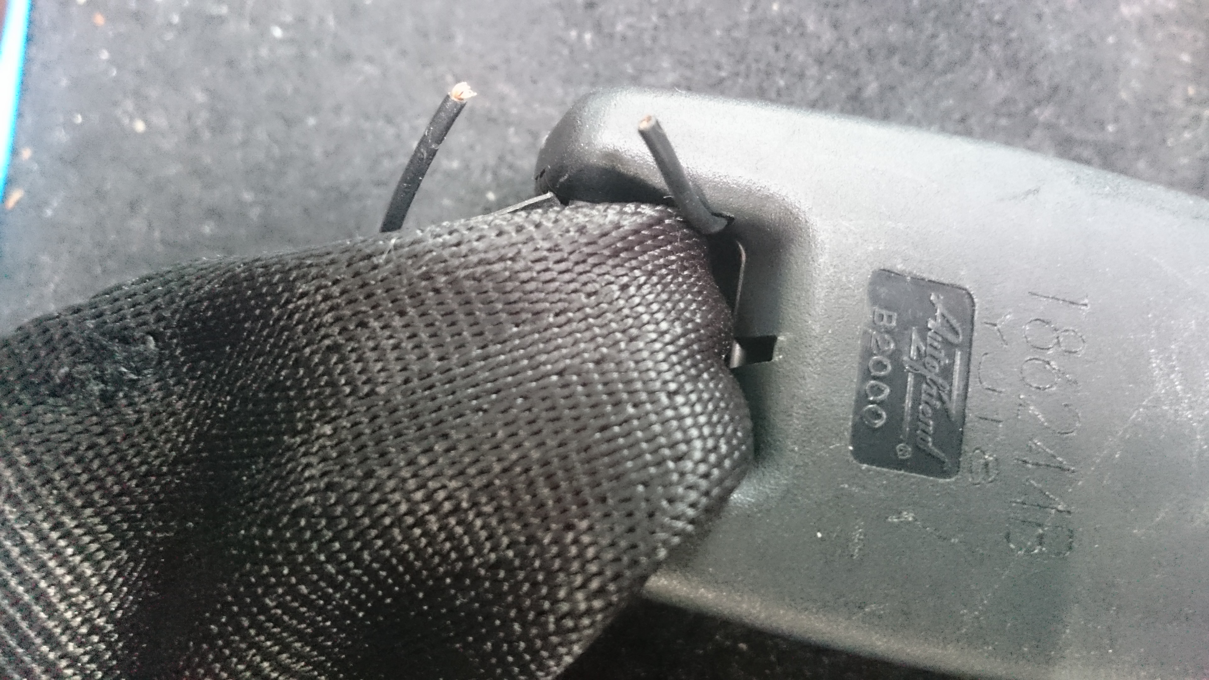

Postprzez MIRAS M6 » 4 lut 2017, 21:52
Dzisiejszy dzień pomimo deszczowej pogody na obczyźnie upłynął pracowicie.
Problem z pasami drugiej klasy rozwiązany.Przewody fabryczne posiadają zbyt sztywną izolację i dzieki niej łamane są druty wewnątrz jej.Rozebrałem kostki na części pierwsze i zastosowałem przewody głośnikowe które posiadają bardzo elastyczną izolację i w przyszłości podczas wyciągania zatrzasku klamry pasa z siedziska tylnej kanapy te przewody się nie złamią.
Oto winowajcy zamieszania z systemem niezapiętych pasów w drugiej klasie mojego InterCity
A tak wygląda efekt końcowy

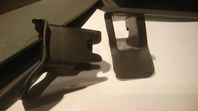

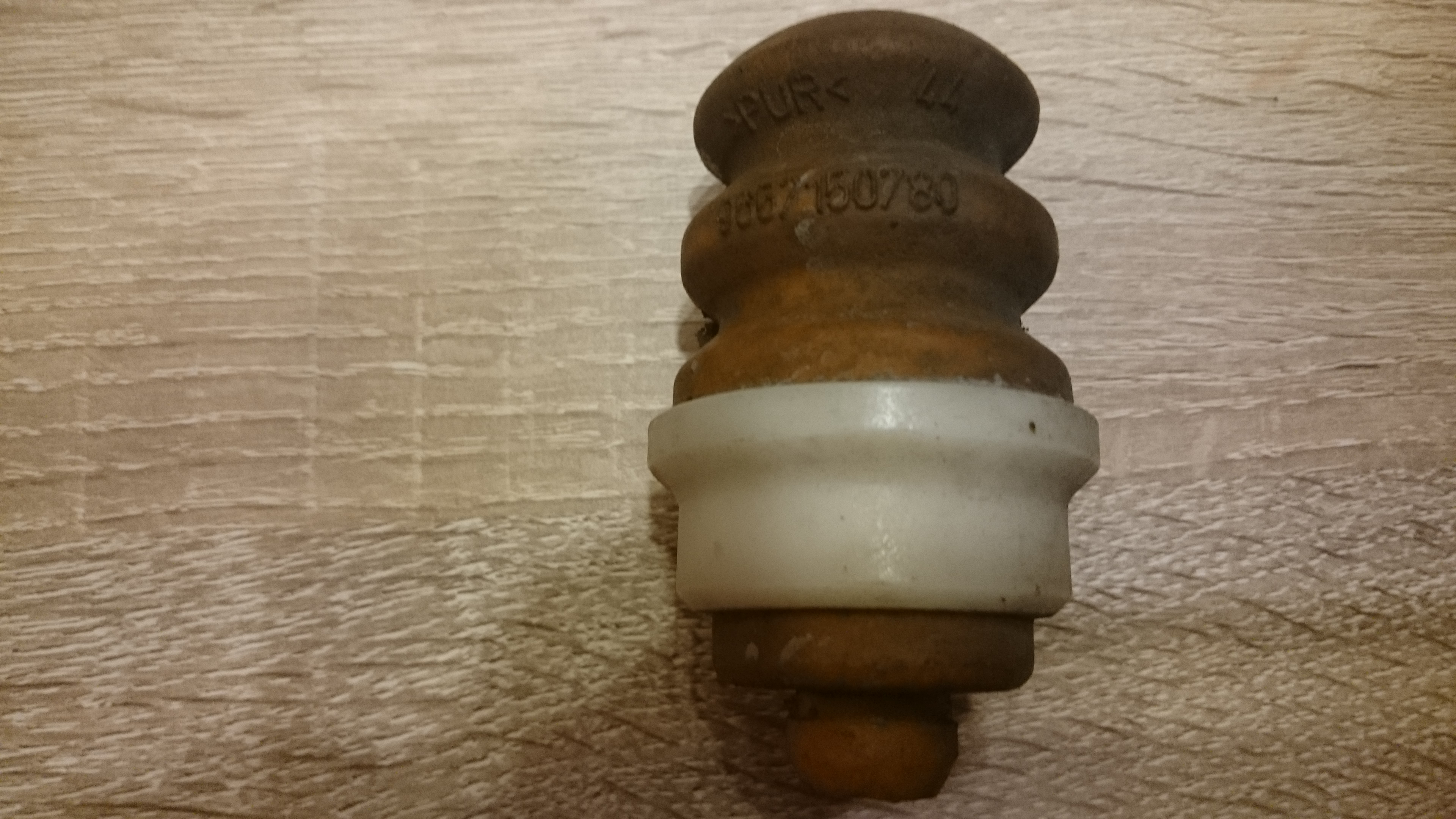

Przy okazji po podniesieniu tylnych siedzisk pod nimi znalazłem nieco zdeformowane takie 2 elementy.
Czy to jest na wyposażeniu mazdy czy są to pozostałości czyjegoś niedbalstwa ? Jeżeli to jakieś fragmenty mazdy to gdzie to ma docelowe miejsce ?

Postprzez Weelkoo » 4 lut 2017, 22:04
MIRAS M6 napisał(a):Przy okazji po podniesieniu tylnych siedzisk pod nimi znalazłem nieco zdeformowane takie 2 elementy.
Wnioskując po napisie to pozostałości po foteliku zapewne (Cybex ;) ) <spoko>

Postprzez MIRAS M6 » 4 lut 2017, 22:11
Weelkoo napisał(a):Wnioskując po napisie to pozostałości po foteliku zapewne (Cybex ;) ) <spoko>
I to jest trafna odpowiedź.Jest to właśnie cybex – ale Vasat już jest za stary hahaha i wypadłem trochę z zagadnień fotelików dziecięcych.

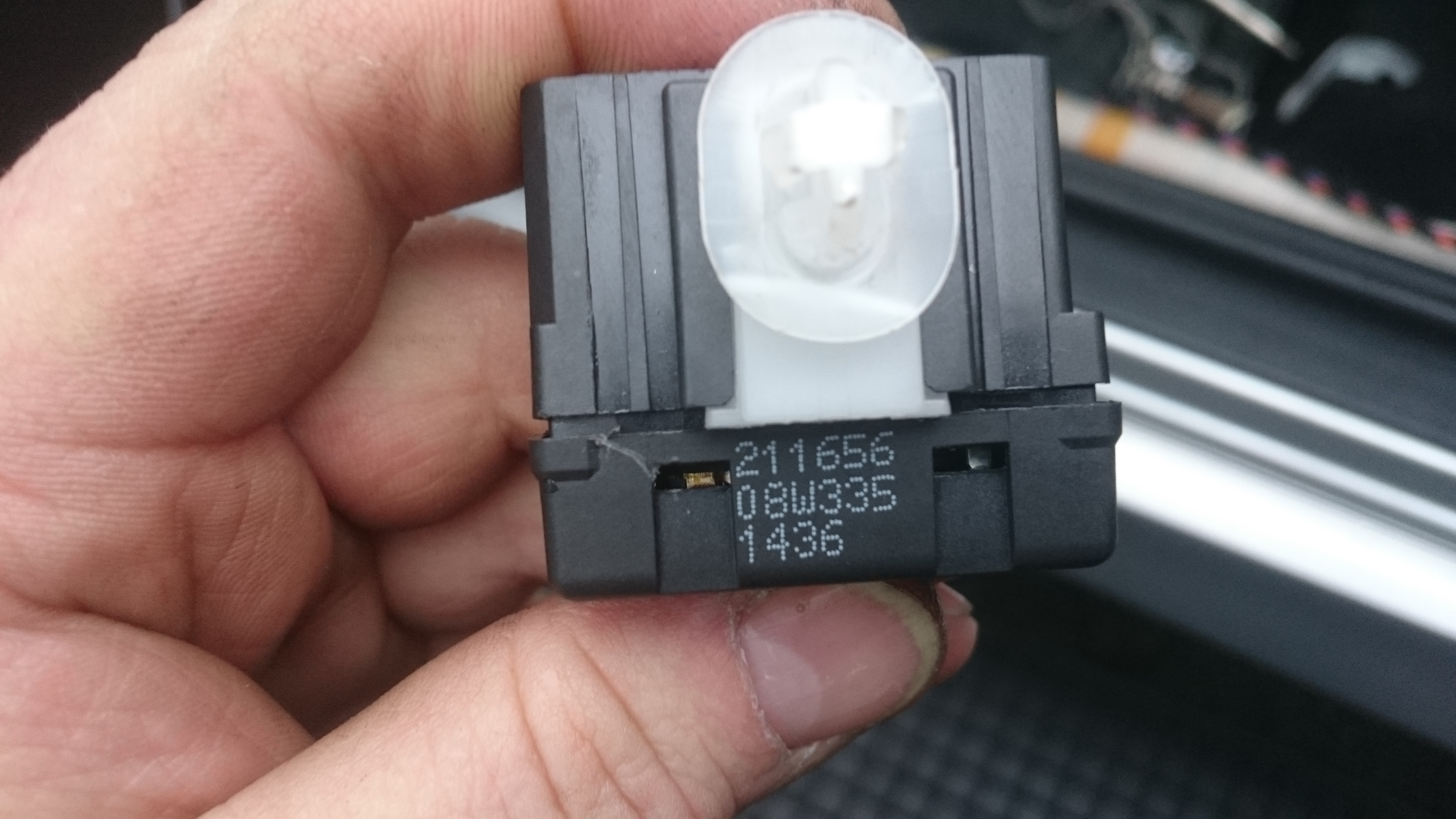

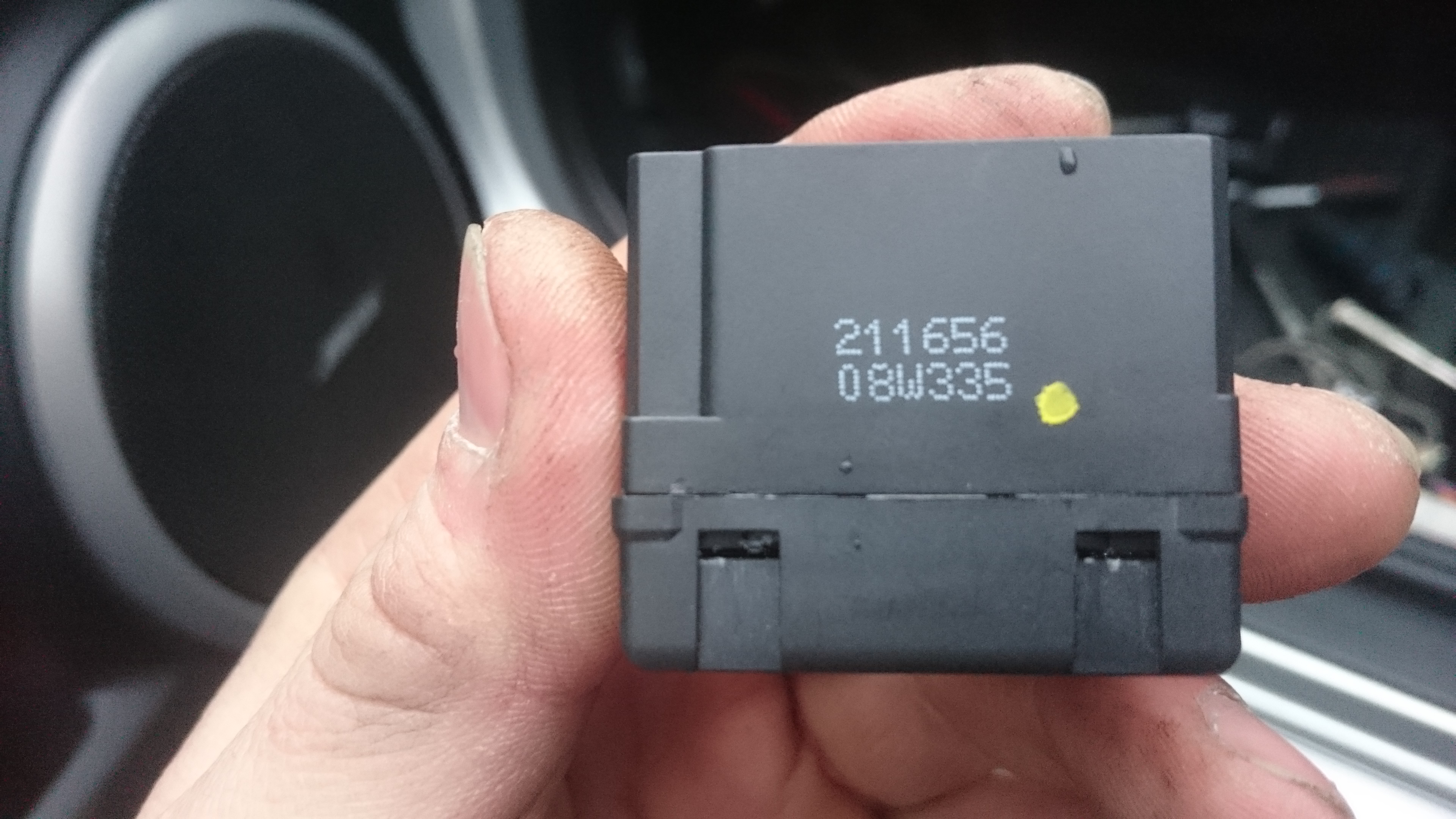

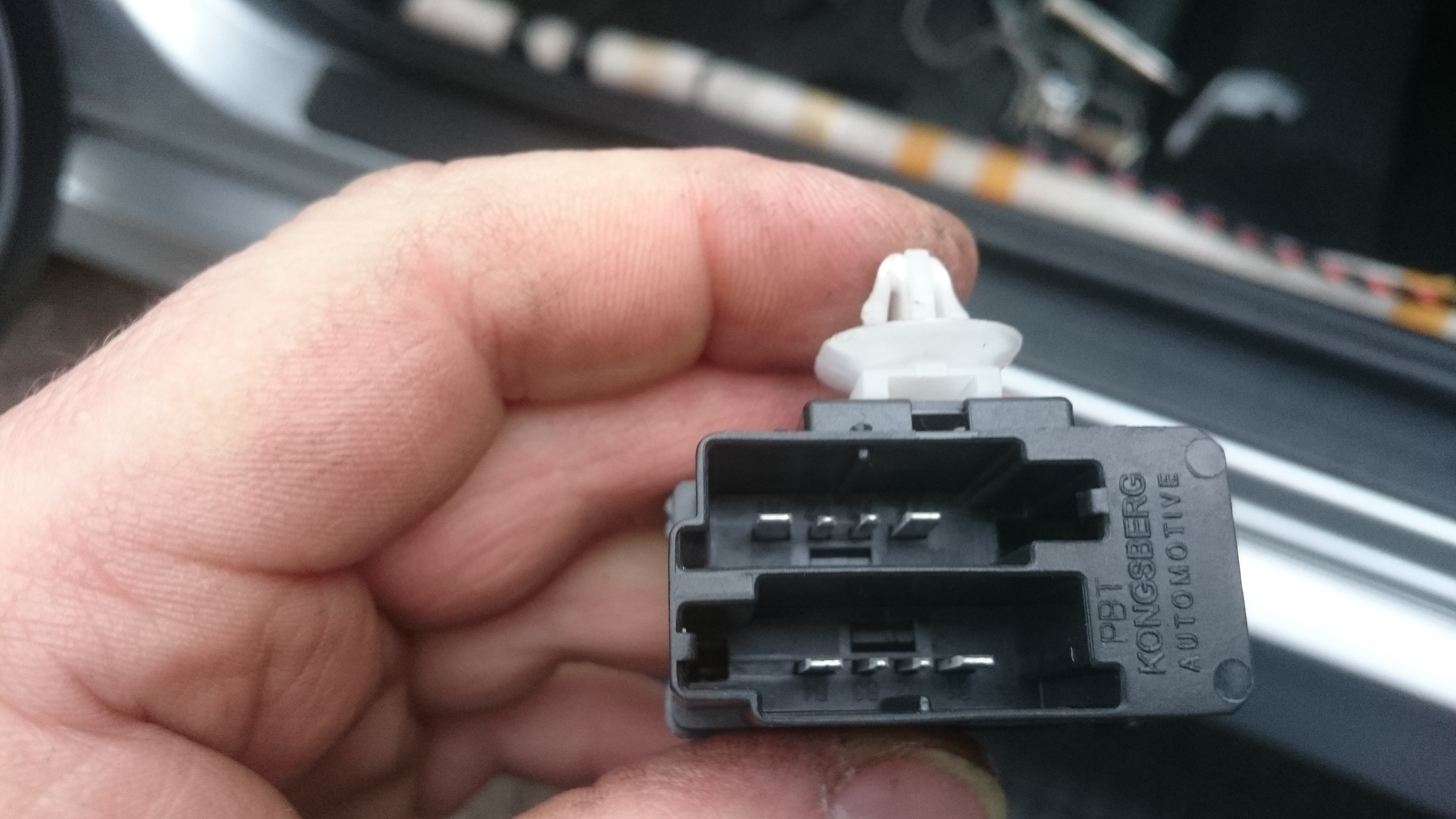

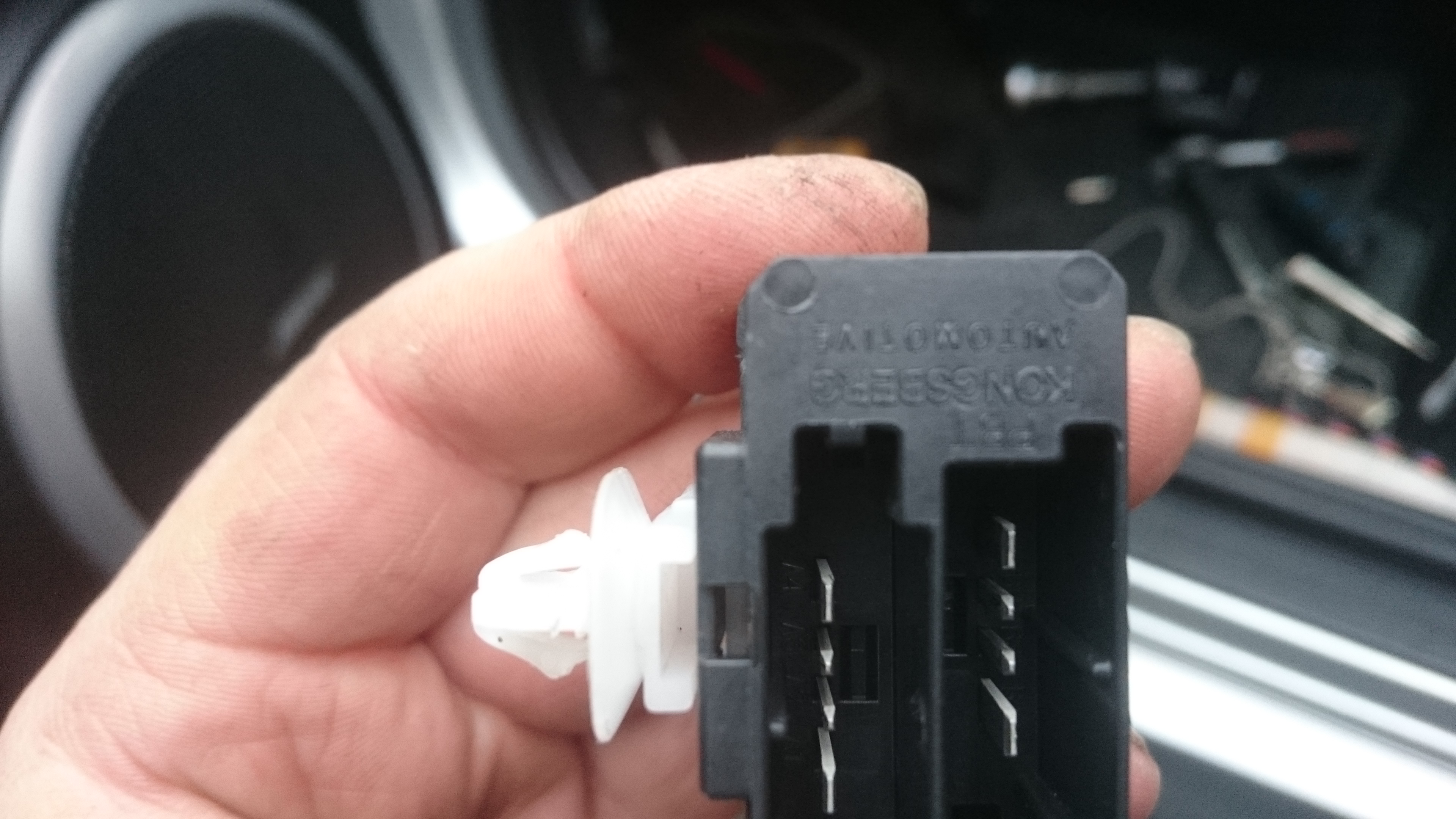

Dopisano 5 lut 2017, 01:24:
Dzięki temu modułowi że go nie mam pod fotelem kierowcy to nie działa podgrzewanie i wiszą luźno wtyczki zielona i szara. 2h poszukiwań na necie i nie znalazłem. Ma ktoś jakiś pomysł gdzie tego szukać ?? Ten wypiąłem z taboretu pasażera. Po podłączeniu go pod fotel kierowcy w <dupa> robi się ciepło a dzięki temu ASIA M6 nie będzie zadowolona w czasie jazdy GH hahaha

Postprzez dejwid92 » 5 lut 2017, 09:53
Spoko, że wyjaśniło się z tym grzaniem fotele, bo rozpruwanie go nie należy do przyjemnych czynności.
Zapytaj Rikiego z mazparts.pl na pewno będzie w stanie Ci taki ogarnąć :)

Postprzez xRafalx » 5 lut 2017, 11:38
Poszukam w swoich stanach mag i dam znać Mirku :)

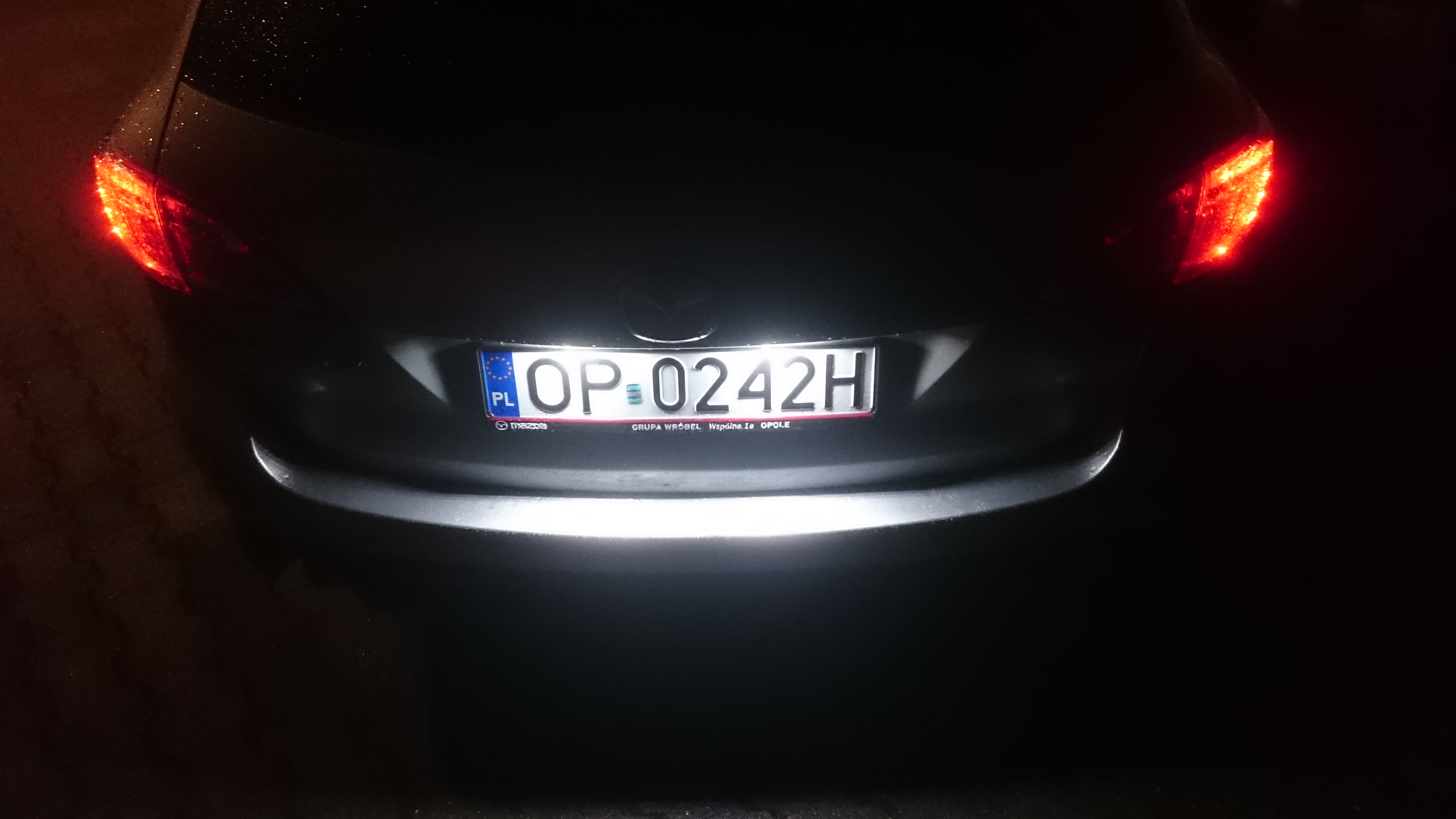

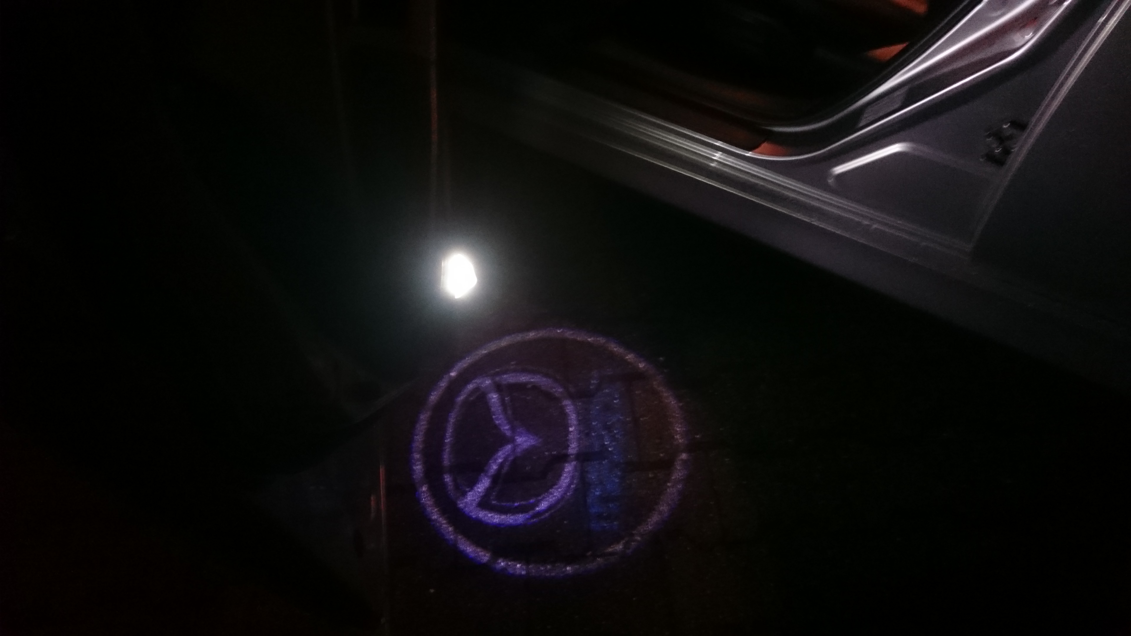

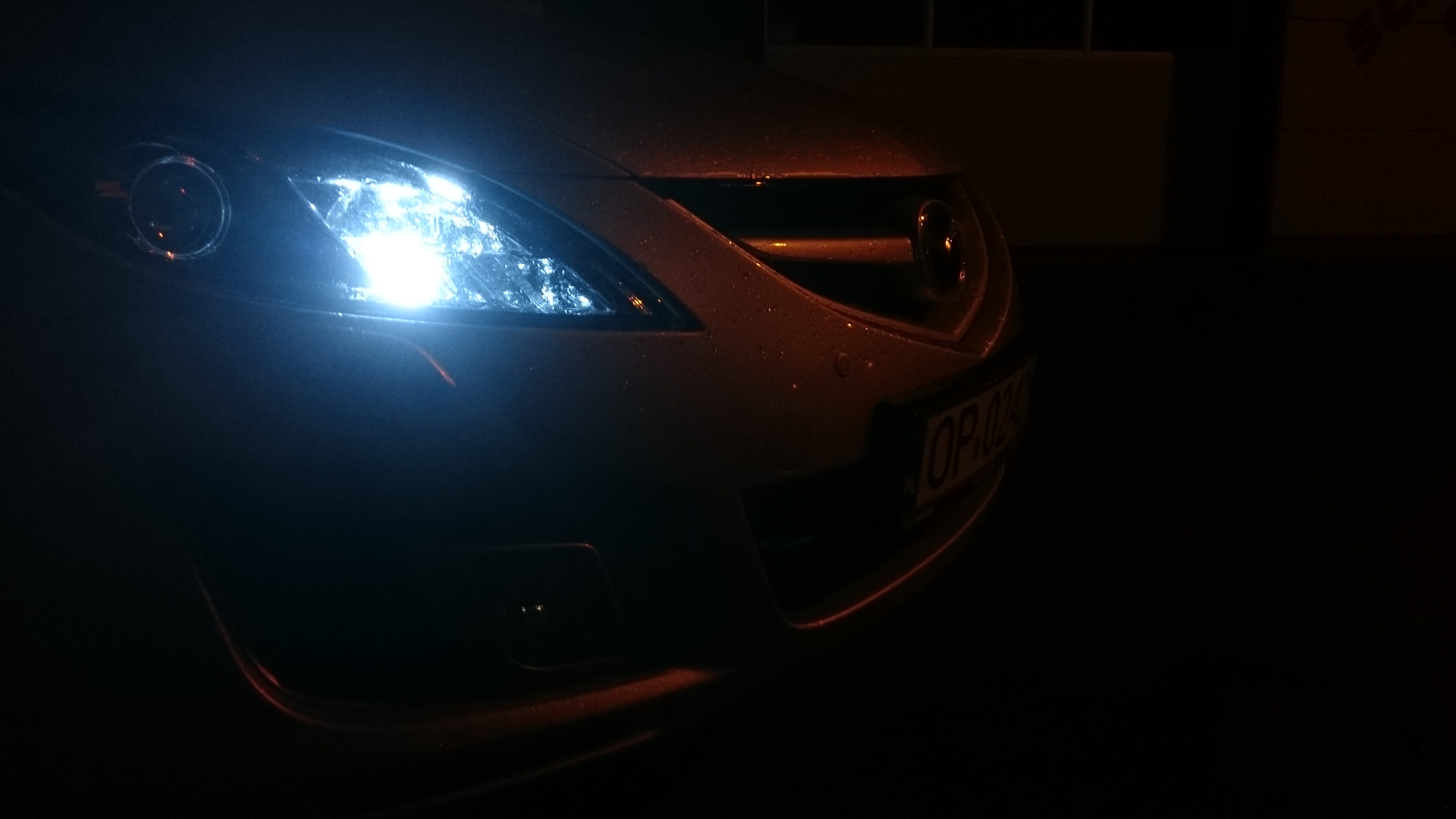

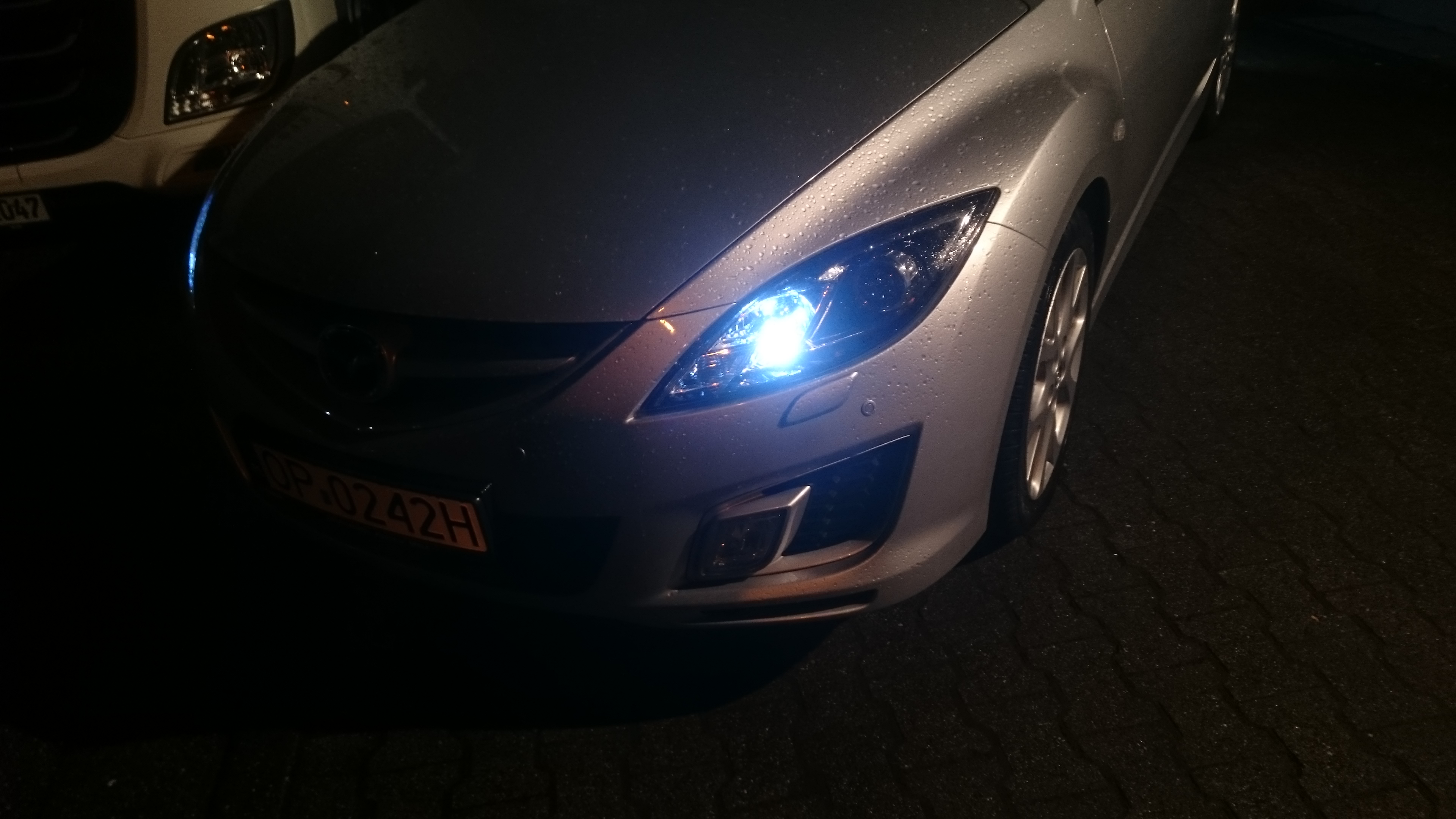

A tak na marginesie to poniżej kilka modów wykonanych na obczyźnie podczas weekendu niewielkich co prawda ale są :
wymienione na led oświetlenie tablicy rejestracyjnej
wymienione postojowe na led
zainstalowane projektory mazda

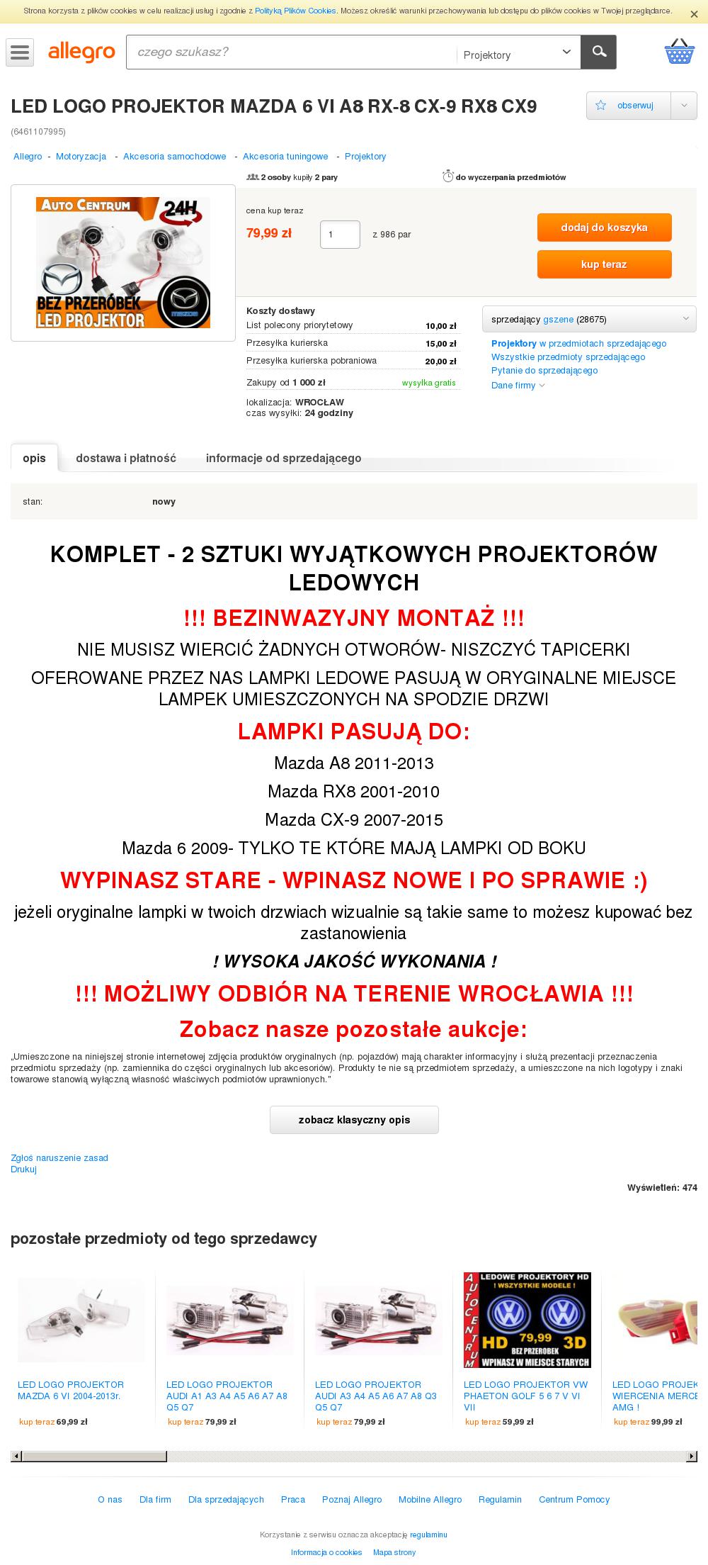

Postprzez lukash89 » 12 lut 2017, 13:17
Prezenci się bardzo ładnie, dobre malutkie mody, a robię wrażenie i cieszą, gdzie zamawiałeś projektory z logo Mazdy? Z taką mocą musi to fajnie latać, myślałeś o programie jakimś?
Od: 25 wrz 2014, 10:52
Posty: 33 (4/0)
Auto: Mazda 6 GH '08. 2.5 Dynamic
Postprzez MIRAS M6 » 13 lut 2017, 01:55
lukash89 napisał(a):gdzie zamawiałeś projektory z logo Mazdy?
A tutaj http://allegro.pl/led-logo-projektor-ma ... ODNlN2I%3D
Dzięki że się podoba. Póki co to nie myślałem jeszcze o programie bo bez niego też dość szybko się zbiera i ze skrzyżowania jest naprawdę czym odjechać hahaha .Ale nie wykluczam że jak zrealizuję plany które mam przewidziane (a jest ich trochę) to może wtedy zajmę się dokładką kilkudziesięciu KM.Na pewno auto zostaje na długo bo to zbyt długo wyczekiwany i poszukiwany przeze mnie egzemplarz. GY też została z nami pomimo wieku i przebiegu ma się naprawdę świetnie , nic jej nie dolega i z tą sama dokładnością i starannością zamierzam podejść do obecnej GH.

Postprzez MIRAS M6 » 15 lut 2017, 18:52
xRafalx napisał(a):Poszukam w swoich stanach mag i dam znać Mirku :)
Wielkie ukłony dla xRafałx za znalezienie i wysyłkę modułu podgrzewania siedzenia. Pomimo innej jednej części oznaczeń wszystko działa jak należy LOW/HIGH .

Postprzez Vasat » 16 lut 2017, 23:03
Wie ktoś gdzie ten odbojnik ma swoje docelowe miejsce,znaleziony został między sciana grodziowa a akumulatorem?
