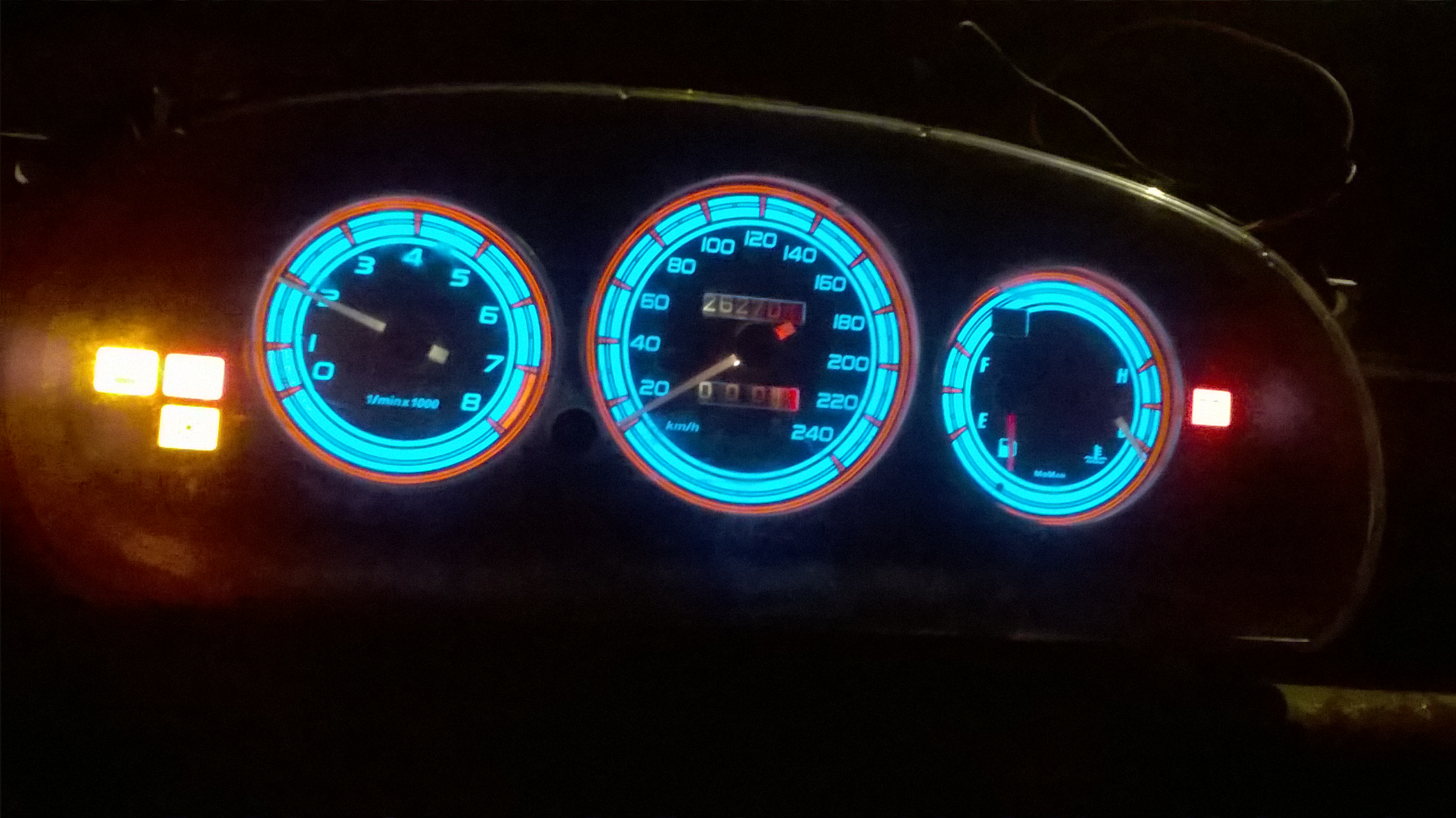

Wracając do tematu, dzisiaj rozmawiałem z Jędrzejem odnośnie wycinaka progu z jego nadwozia, więc na spokojnie czekam na element i pewnie w nie długim czasie go będę wstawiał w kastę Xedosa. Drugi próg twardy jak skała, więc chociaż tyle. Dzisiaj silnik już nie chciał odpalić, ostatnio wjechałem na 3 garach, dzisiaj już musiały wlecieć zapasowe świece, do tego założyłem na test licznik z tarczami Indiglo na test, tak świeci, pewnie do sprzedania nie długo pójdzie.

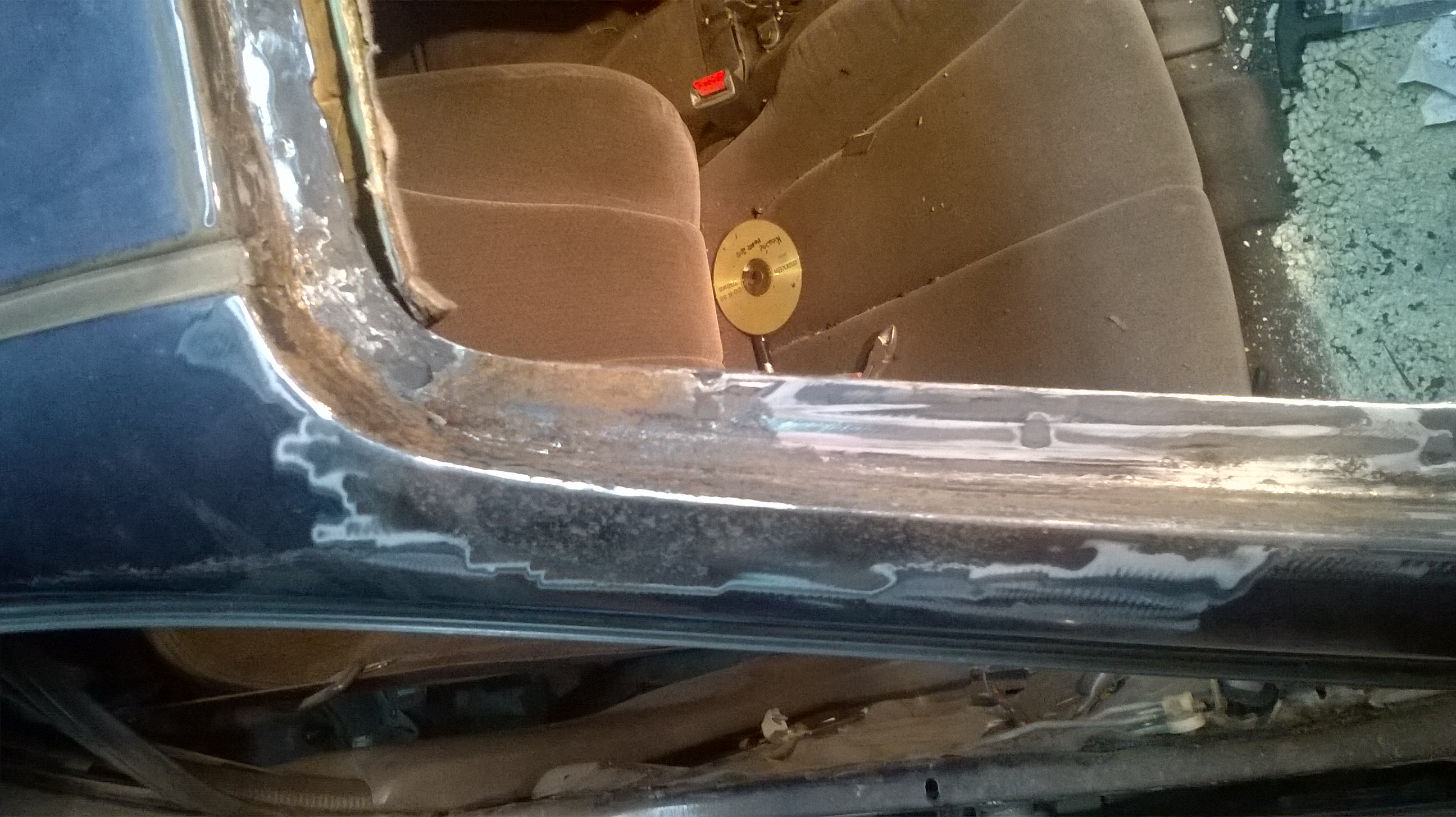

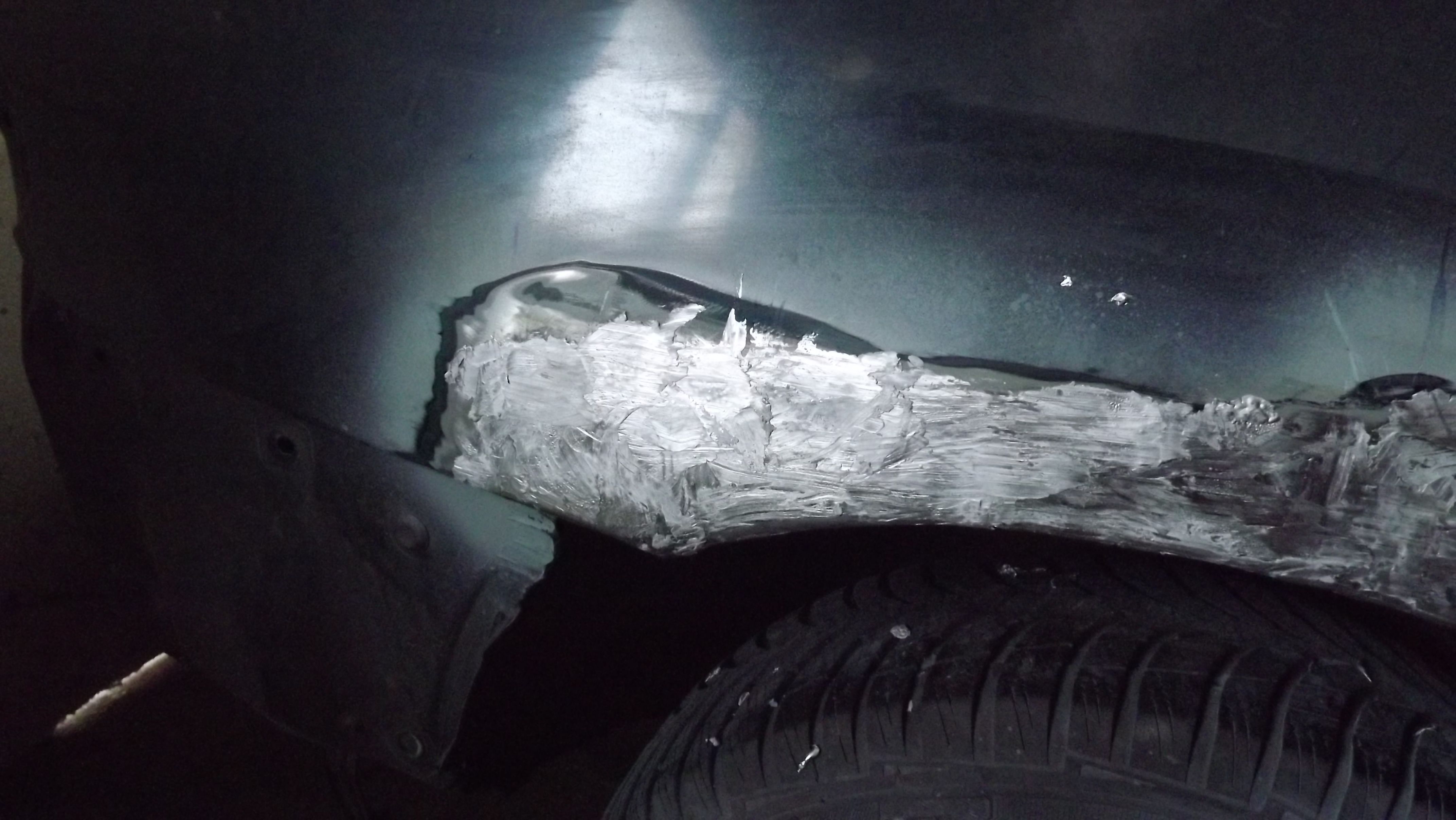

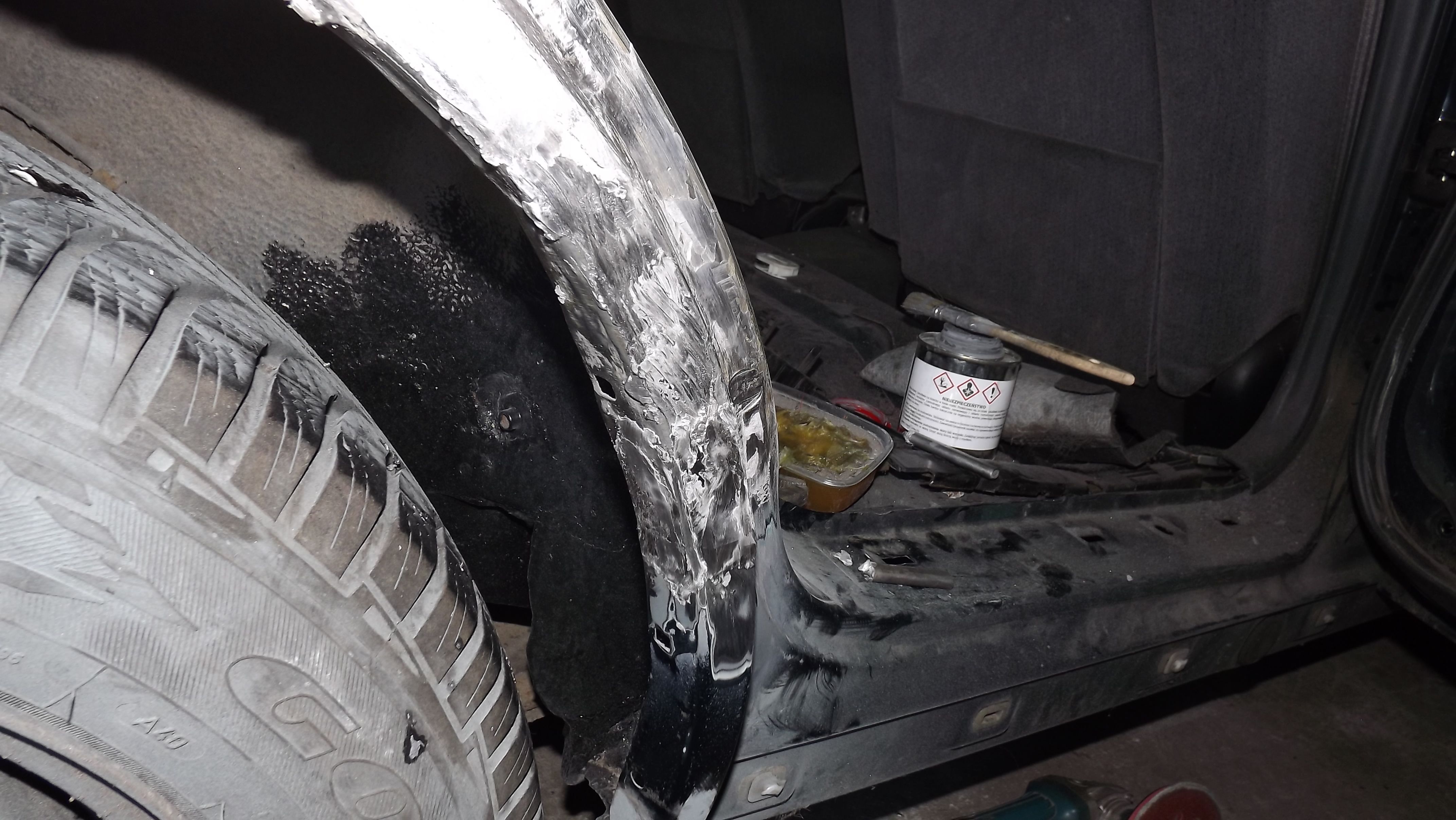

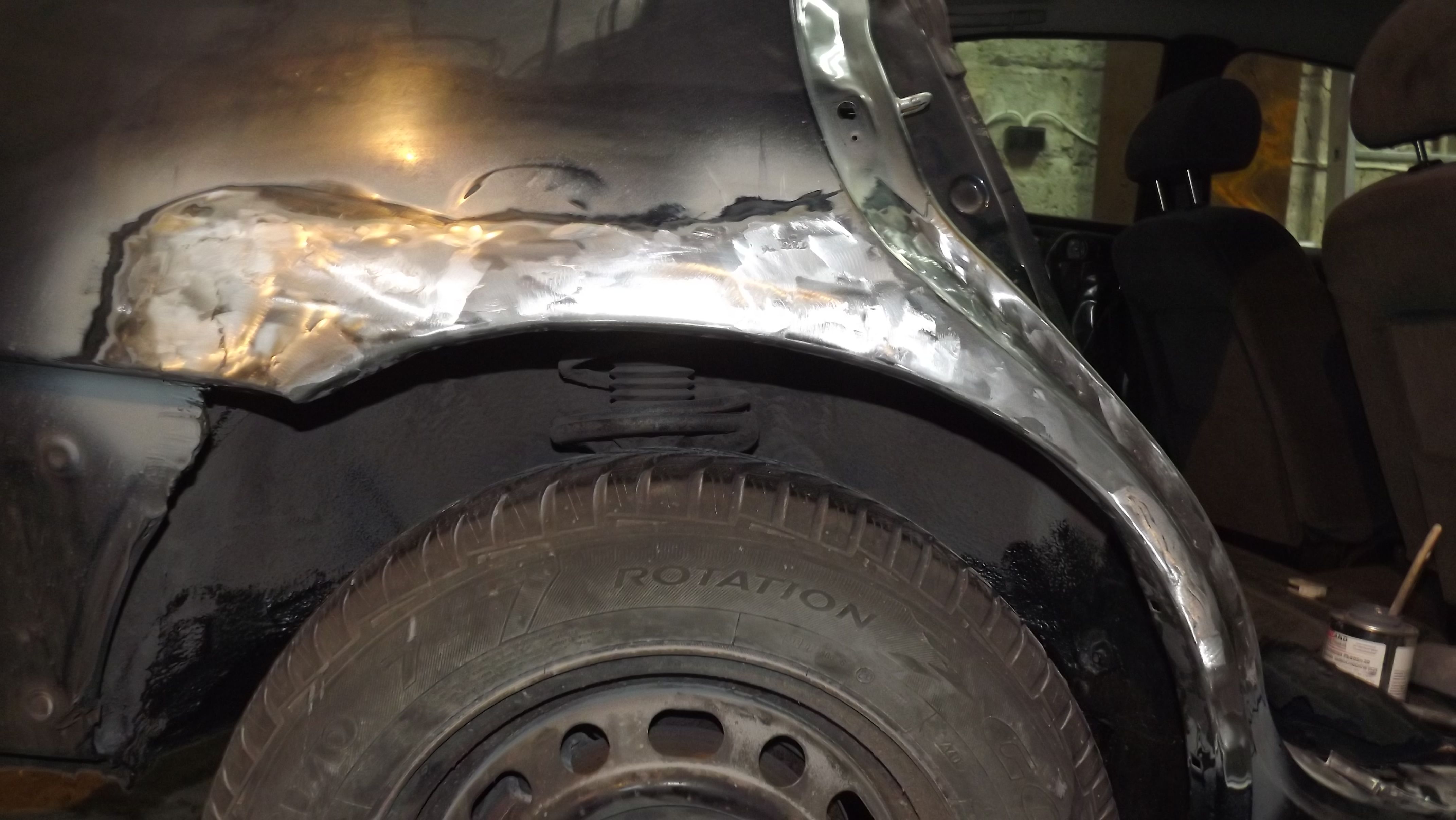

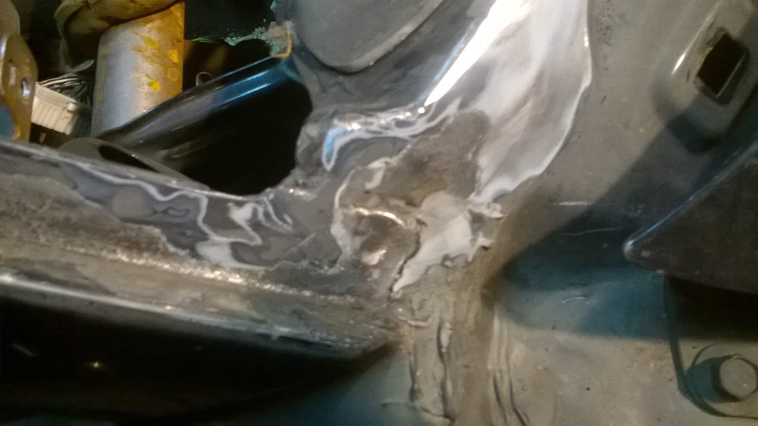

Postprzez radar88 » 29 sty 2017, 20:38

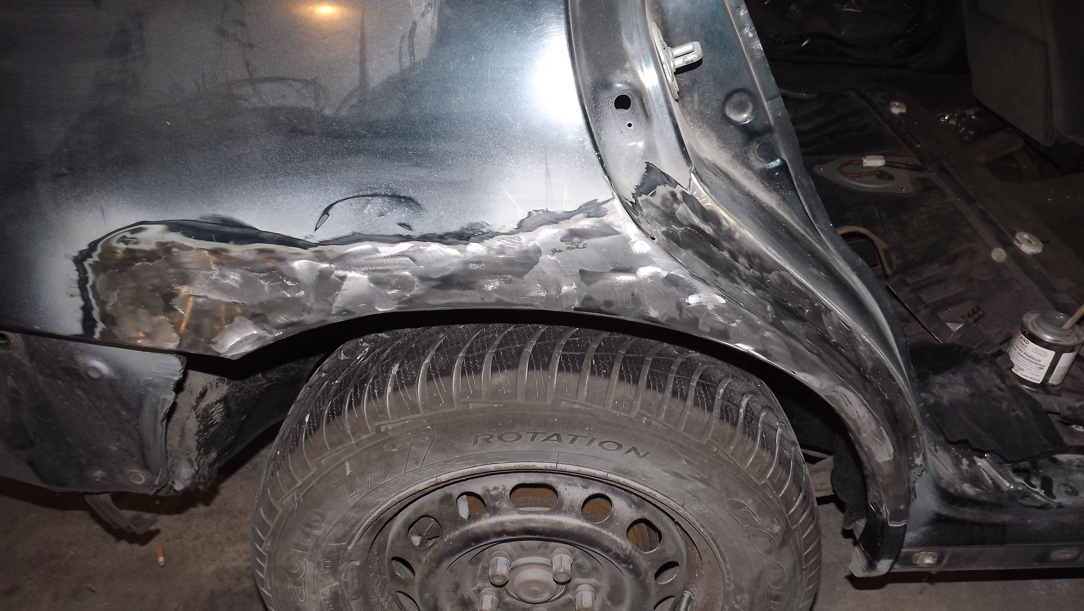

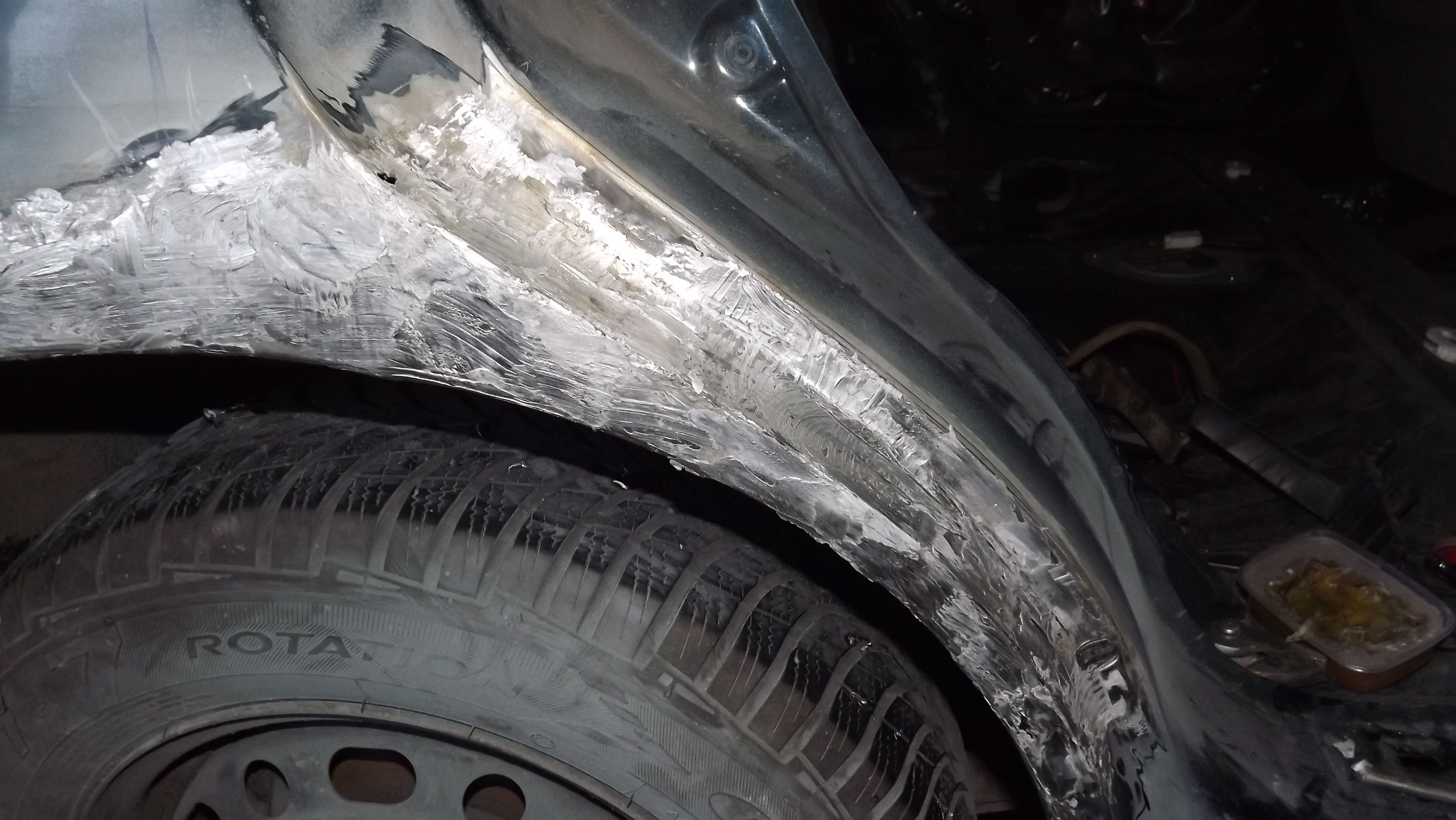

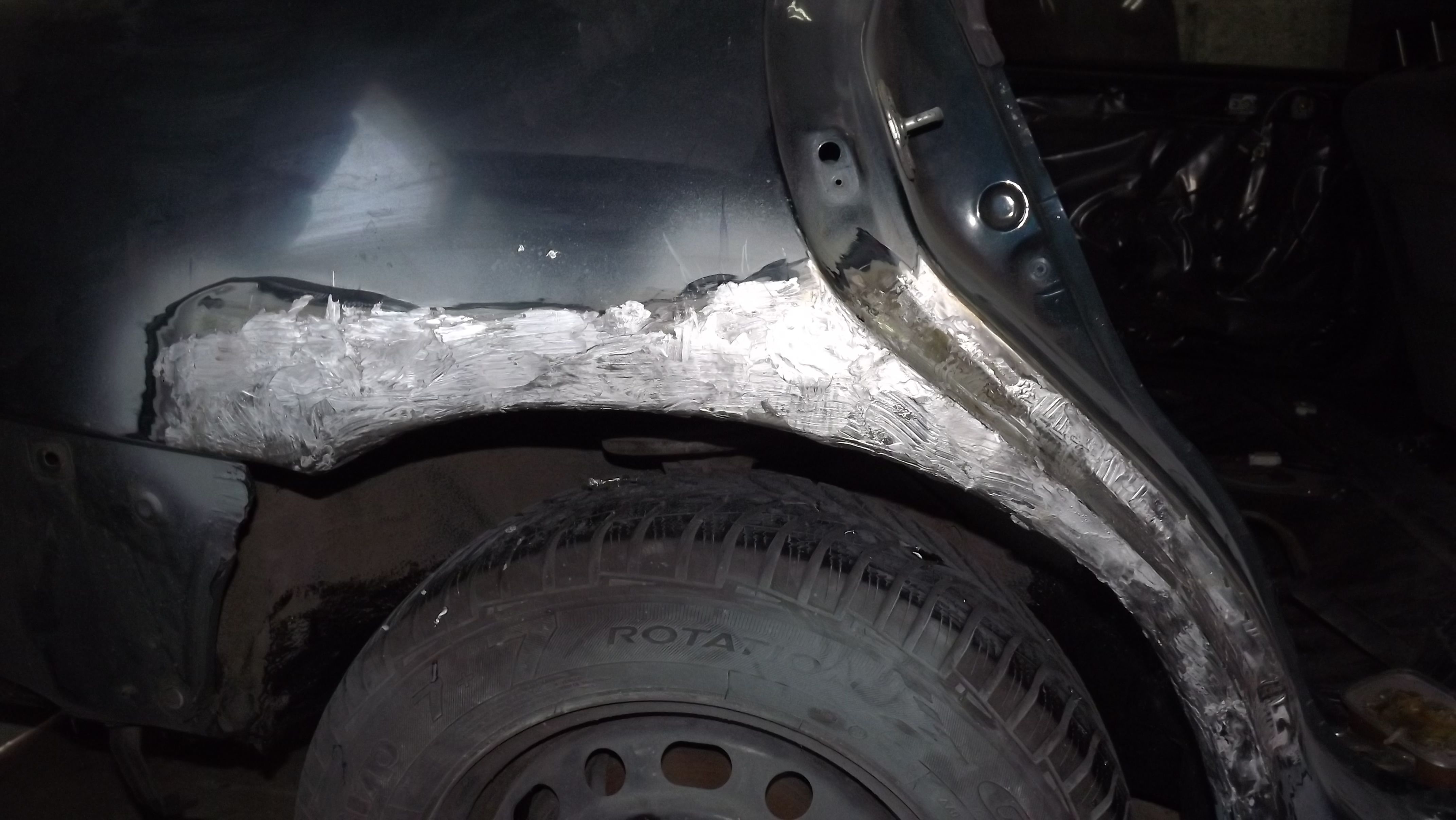

Wczoraj zacynowałem prawy tylny błotnik, w sumie poszło prawie 1kg cyny na obie strony. Zacząłem rozbierać pomału drzwi, tylko nie wiem jak ściągnąć listwy z uszczelką na drzwiach, ktoś coś ??

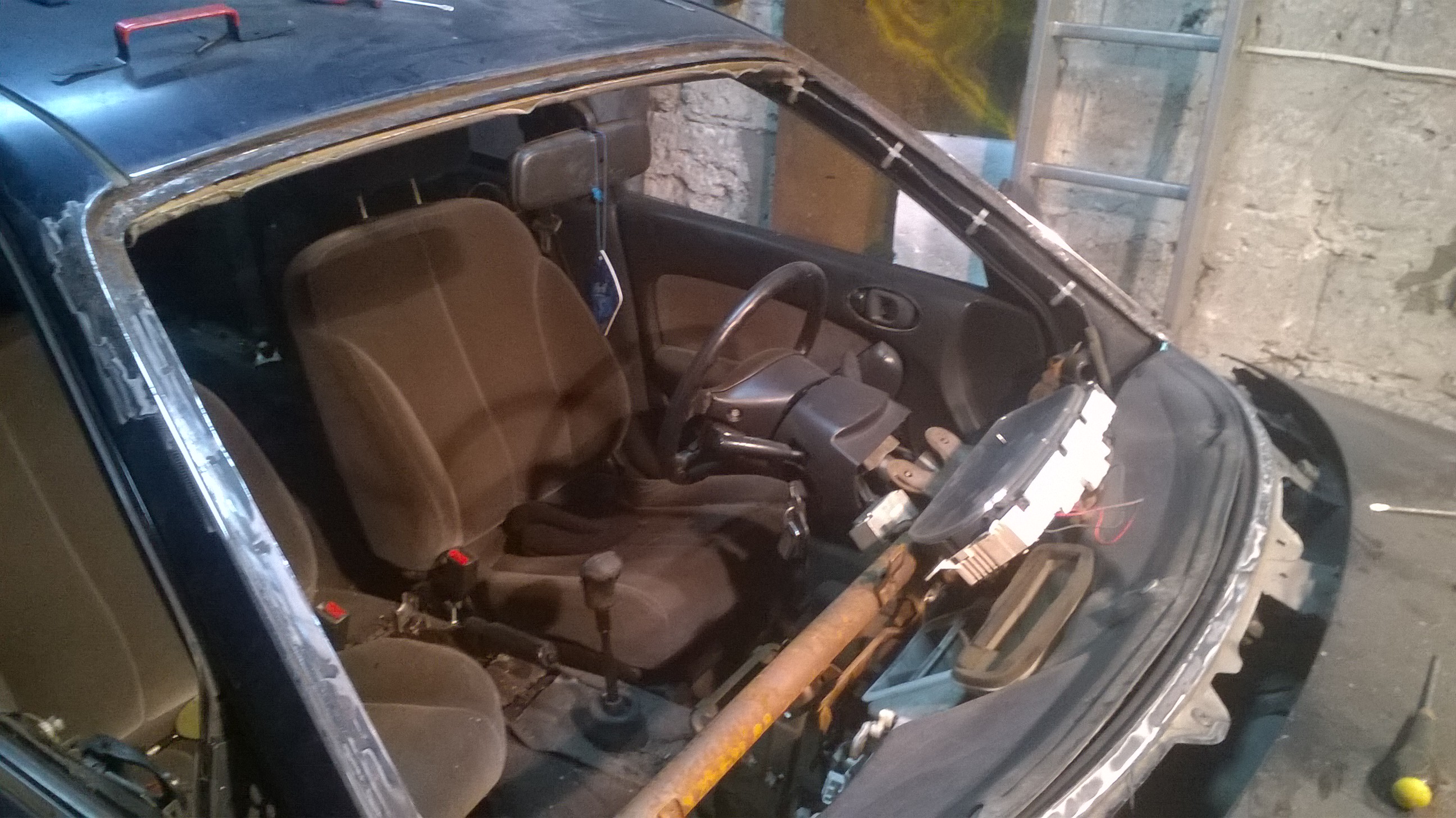

No i zacząłem wycinać przednią szybę, może inaczej chciałem ją wyciąć normalnie linką, lecz jakiś mądry człowieczek wkleił listwę/uszczelkę na klej więc niestety ale szyba czołowa raczej idzie w śmieci, ponieważ już pękła :( Kilka fot z sobotnich prac:

Postprzez krzysek71 » 30 sty 2017, 09:34
No i piknie napewno już tam rudej nie zobaczysz

Postprzez Niron » 30 sty 2017, 12:07
jest takie duże prawdopodobieństwo :) a co to za cyna i jak ją nałożyłeś? bo raczej nie jest to jakiś wynalazek w spraju?

Postprzez radar88 » 30 sty 2017, 19:56
Heh bez urazy ale jak widzisz cynę w sparyu ?? Cynk to tak ale nie cyna ;)
Skład takiej laski to: PB74 SN25 SB1 =
PB – ołów
SN – Cyna
SB – antymon
Do nakładania tego nie wystarczy posiadanie palnika, do tego musisz mieć pastę, szpatułkę, tłuszcz do szpatułki i dużo cierpliwości i wytrwałości. Trzeba przy tym poświęcić sporo czasu. Ja zmarnowałem sporo materiału na początku ale pocieszam się że mogę go na nowo przetopić i dalej go wykorzystać.
Tak w skrócie, to jest stara szkoła napraw blacharskich, którą wyparła szpachla i słynna szpachla jest nakładana betoniarkami na samochody, a tylko dla tego że, każdy może ją nałożyć i wbrew pozorom jest ona łatwa w obróbce i to jest fajne ale, największym minusem szpachli, jest to że pije wodę i dla tego korozja powraca, natomiast "cyna" w zasadzie ołów wody się nie napije, natomiast obróbka tego materiału jest zdecydowanie trudniejsza. Więc wszystko ma wady i zalety, ale najbardziej mnie przekonał Xedos krzysek71 który 5 rok jeździ (jeżeli inaczej to mnie popraw proszę) i nie ma grama korozji od czasu naprawy. Materiał jest drogi ale lepiej wydać raz... i zapomnieć ;)

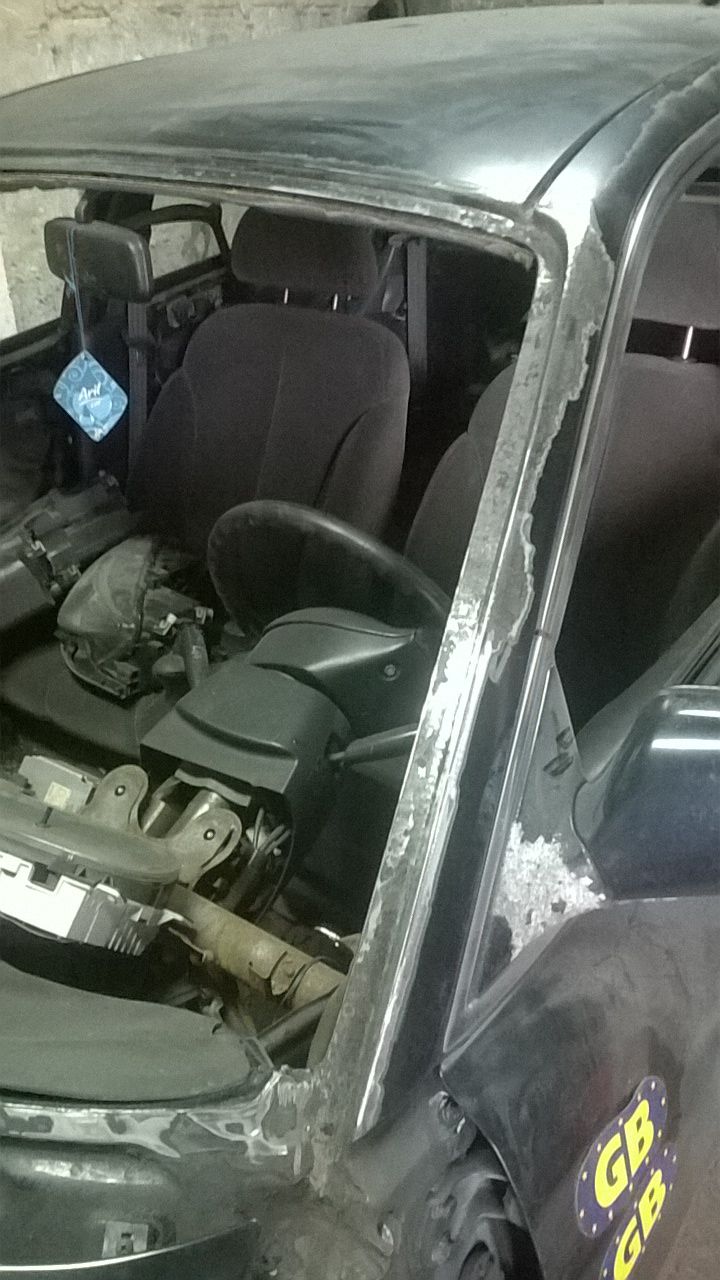

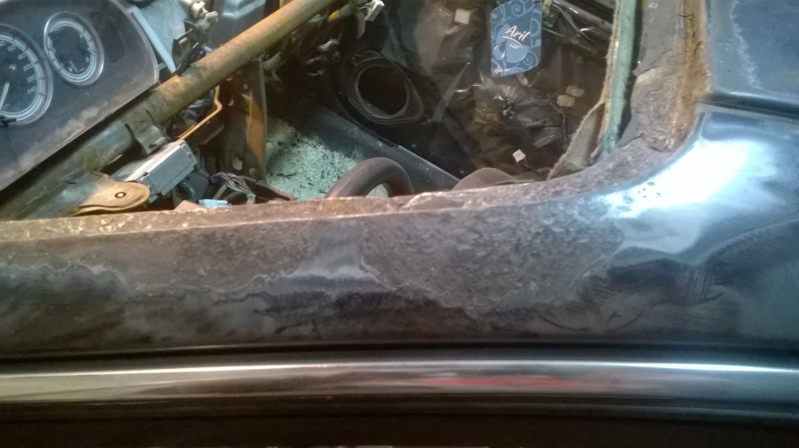

Postprzez radar88 » 5 lut 2017, 13:07
Wczoraj udało się po wyciąć szybę czołową...chciałem odzyskać "uszczelkę" ale nie dało się, bo ktoś tak nafaszerował ją klejem do szyb że nie ocalała, więc będą poszukiwania w niedługim czasie uszczelki czołowej, szyba oczywiście nie przetrwała, bo jak bym mógł ściągnąć tą uszczelkę to bym ją wyciął jak należy a tak to była mordowania przez prawie dwa dni, lecz udało się wyciąć ją no i wyszło skąd dostawała się woda do kabiny, teraz muszę wszystko dobrze wyczyścić i oczywiście cynuję słupki A jak i nadszybie.

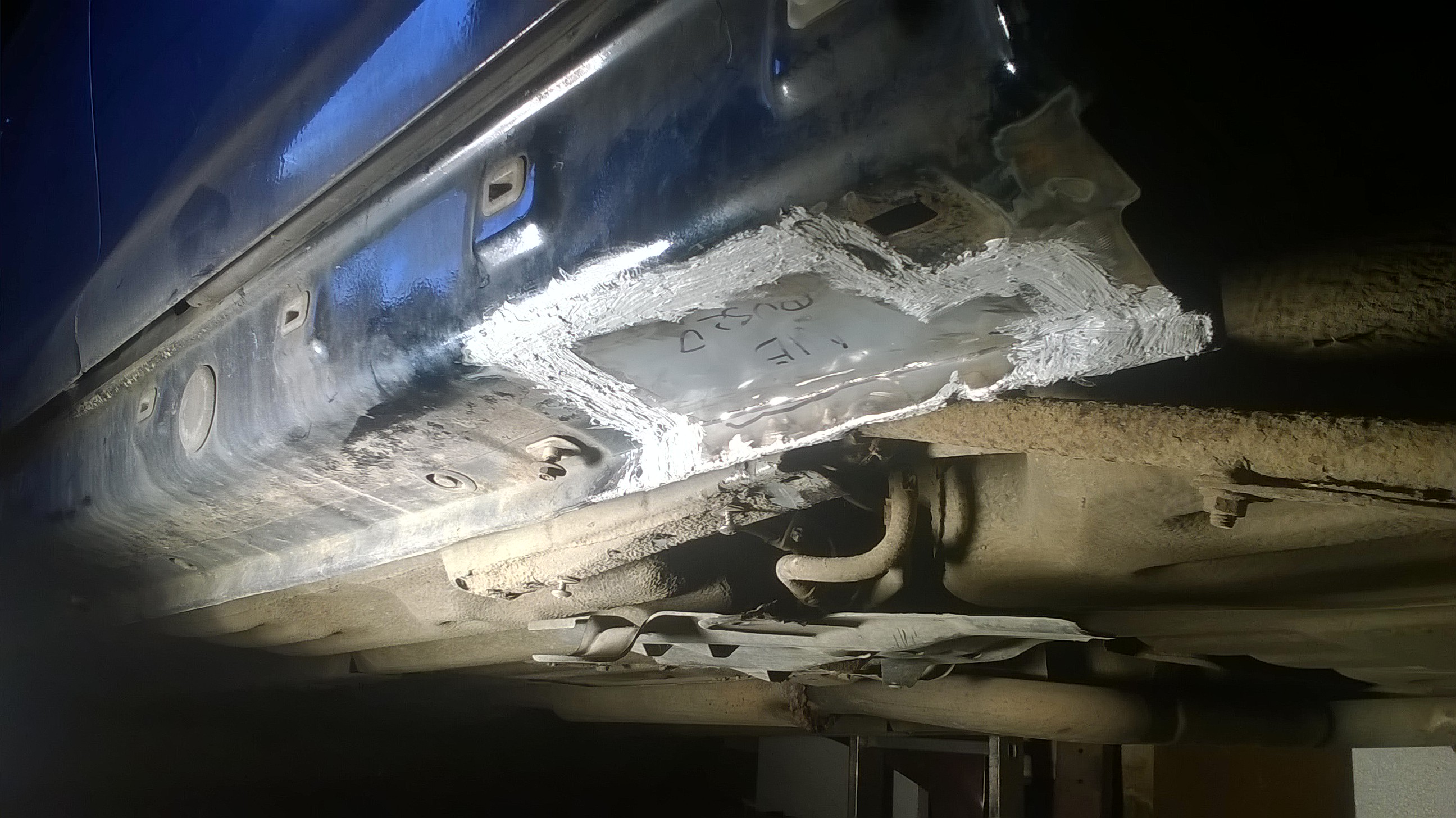

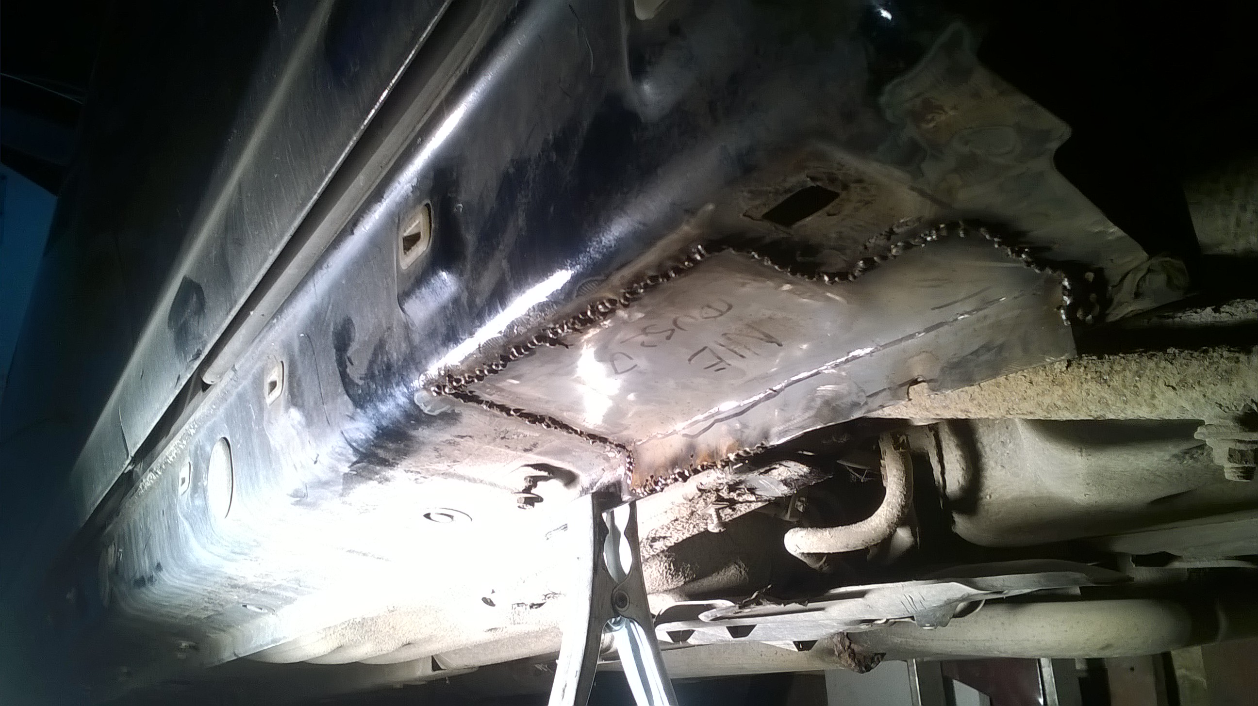

Postprzez radar88 » 20 lut 2017, 19:09

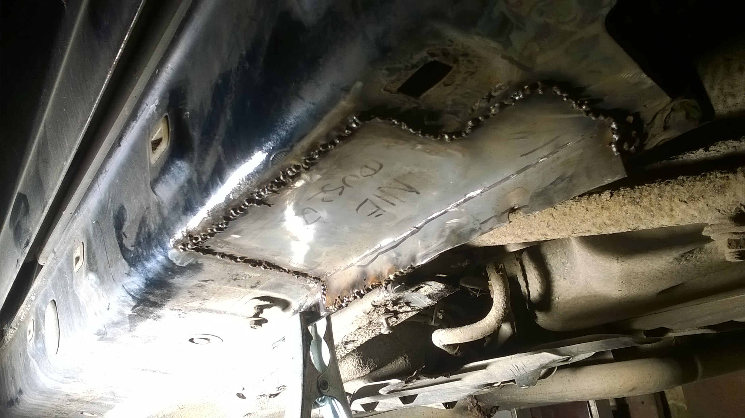

No i próg prawie zreanimowany + wzmocniony dodatkowo od środka. Oszlifować i wykończyć...Nie śmiać się z napisu :)

Postprzez radar88 » 25 lut 2017, 15:19

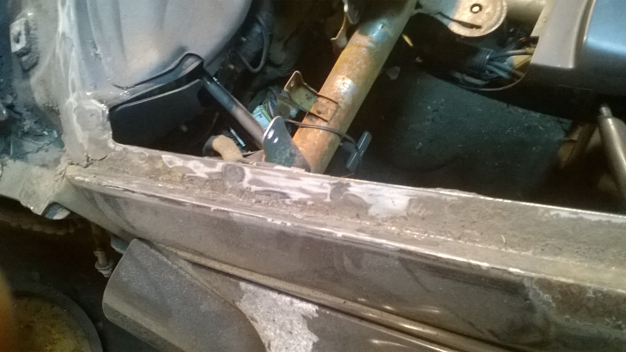

Dzisiaj dokończyłem próg, jest zamknięty i uszczelniony, wziąłem się też za słupki A, więc musiałem wybebeszyć podsufitkę oraz wykładzinę. Może je dzisiaj zacynuję jak nie dzisiaj to postaram się jutro.
