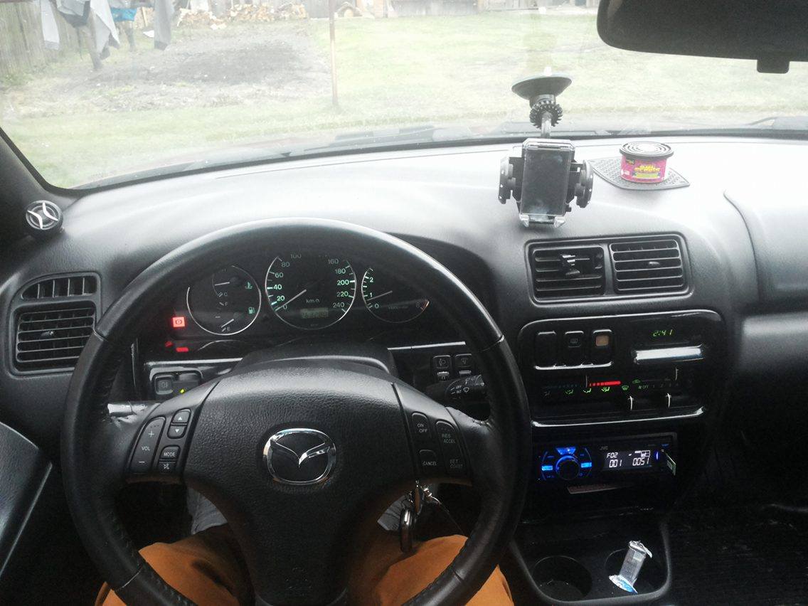

Postprzez rafał88 » 16 sty 2017, 09:37
No ale tej z M6 przeciez nie musisz podłaczac P U mnie z M6 wyglada teraz tak wnetrze.
