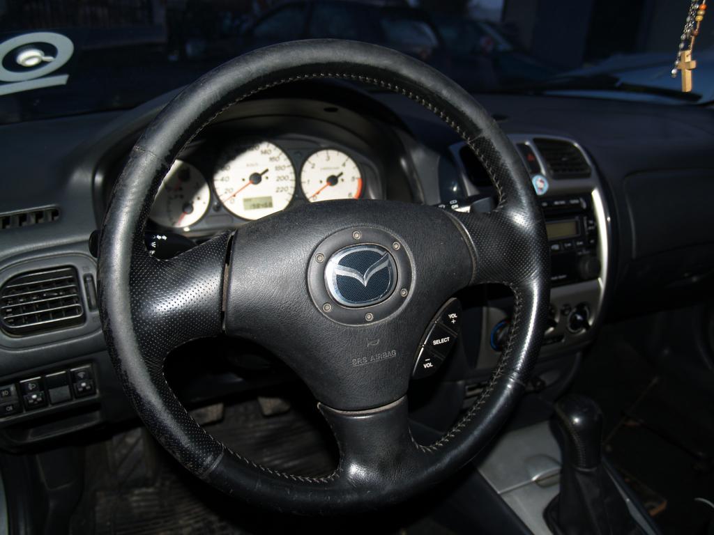

Witam mam proste pytanie czy kierownica z mazdy 323f bj sport bedzie pasowala do 323f ba 1.5 96 r ! ?
I czy trzeba bedzie cos kombinowaca z zamontowaniej jej ?
Podsylam zdjecie o jaka kierownice mi chodzi....
Z gory dzieki za info

ta kiera jest spoko tez jestem ciekaw czy by się dało tak przełożyć

Witajcie!
Pozwolę Sobie odświerzyć temat.
A mianowicie, chodzi mi o kierownice w 323f BA
zamówilem kiere z Mazdy 6 wiem nada się jednak chcę zachować bezpieczeńśtwo,
a wiec co z poduszką, czy próbował ktoś z Was zostawić oryginalną włożoną do obudowy poduchy w kiere z M 6???
Czy może przerobienie kostek i odpowiednie złączenie kabli załatwi problem?
Prosze Pomóżcie robię rodzyna mojej Kobiecie a wiec zależy mi na wykonaniu na najwyższym szczeblu!;)
z Góry DZIEKUJE!
z Góry DZIEKUJE!

Musisz mieć z mazdy 6: kierownice, poduszkę  i najlepiej taśmę airbag. Bo tam jest inna wtyczka do poduchy. Przełożysz wtyczkę z taśmy od 6, i srs prawdopodobnie będzie działał. A czy wystrzeli w razie wypadku poduszka z mazdy 6 w 323f tego nie wiem. Ja mam tak założone i z kontrolka airbag jest wszystko w porządku – zapala się przy odpalaniu i potem gaśnie.

Raczej detonatory obu poduszek są zbliżone do siebie więc uważam, że w razie konieczności powinno zadziałać.
Dlatego ja osobiscie przelutowałbym tylko wtyczkę.

Witam mam pytanie gdyż posiadam mazde 323c 95' i oryginalna kierownica troszkę się posypała wiec chce ja zmienić na troszkę nowsza i znalazłem juz która mi odpowiada tylko mam do was pytanie czy ona by podeszła do mojej Madzi bez problemu? Z góry dziękuję i pozdrawiam
Link do tej kierownicy która bym chciał zamontowac: http://olx.pl/oferta/kierownica-mazda-a ... c6tul.html

Mam byc szczery to lepiej kup sobie z Mazdy 6, mniejsza i lepiej lezy w rece. Taka co na dole u mnie lezy i pewnie ją wywale na złom a z poduszka jakies "kabum " sie zrobi :"D

rafał88  właśnie nie chce tej z mazdy 6  Chodzi mi o taką z 323f BA z poduchą

rafał88 dzięki  a może podpowiesz jak z tą poduszką będzie? Jest wyprowadzone podpięcie czy zostaje jako atrapa?

Żeby podłączyć poducha to nie takie proste musiał byś przekładać moduł i poducha pasażera i cała elektryke od poduszek A i tak nie wiadomo jak by to chodziło bo pewnie trzeba by to jeszcze podpiąć pod ECU Po wymianie kiery będziesz musiał coś wymyślić z podpieciem klaksonu bo jest inaczej sterowany I potrzebna ci będzie jeszcze taśma airbag żeby nią puścić sygnał klaksonu
		Kociak500 dzięki za odpowiedź  W takim razie zostaję przy tej co jest
 W takim razie zostaję przy tej co jest  Jak tam wyjechała z fabryki niech tak będzie
