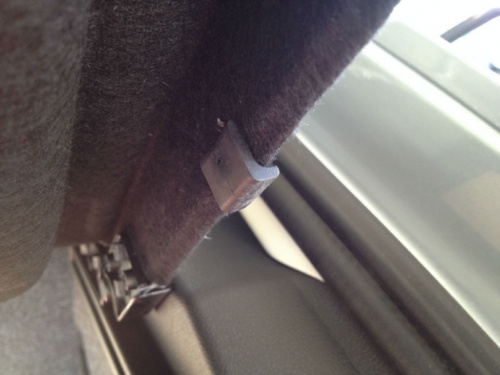

Fabryczny odbój tylnej półki w pewnym modelu z grupy VAG. Jak widać, podobne rozwiązanie, tyle, że w całości gumowe. Tak swoja drogą, u nas zamiast filcu można podkleić, np. kawałek czarnej uszczelki samoprzylepnej z gumy EPDM o profilu K i wyjdzie na to samo…tym razem piszę na serio

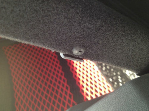

Wymieniłem dzisiaj filc na zderzakach półki na bardzo gęstą piankę z uchwytu na telefon Nokii.
Tak wygląda gąbka po oderwaniu z uchwytu:
Tak docięta pod wymiar zderzaka i podklejona dwustronną taśmą klejąca:
A tak już przyklejona na zderzak. Wszystko trzyma się bardzo mocno, półka jest nie do ruszenia
Gąbka jest gruba, około 5mm i na tyle twarda, że chyba się nie będzie ubijać, zobaczymy ...
