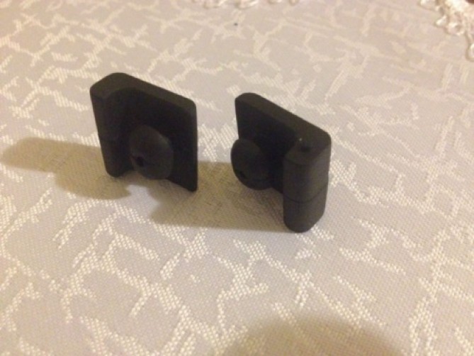

Postprzez monkahead » 9 sie 2014, 21:19
Co to za cudo?
Wysłano z Nokia Lumia 925
Od: 3 mar 2013, 09:18
Posty: 243 (1/7)
Skąd: Sosnowiec
Auto: MX-5 NC Summer Edition

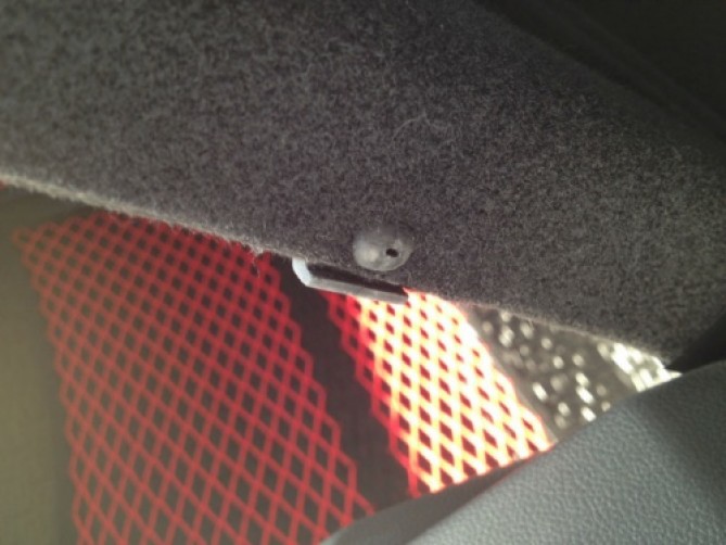

Postprzez ZOOMik » 9 sie 2014, 22:20
Fabryczny odbój tylnej półki w pewnym modelu z grupy VAG. Jak widać, podobne rozwiązanie, tyle, że w całości gumowe. Tak swoja drogą, u nas zamiast filcu można podkleić, np. kawałek czarnej uszczelki samoprzylepnej z gumy EPDM o profilu K i wyjdzie na to samo…tym razem piszę na serio :)

Postprzez ZOOMik » 10 sie 2014, 22:44
Zdjęcia zamieściłem tylko, jako ciekawostkę – odbój nie występuje, jako część zamienna do kupienia.

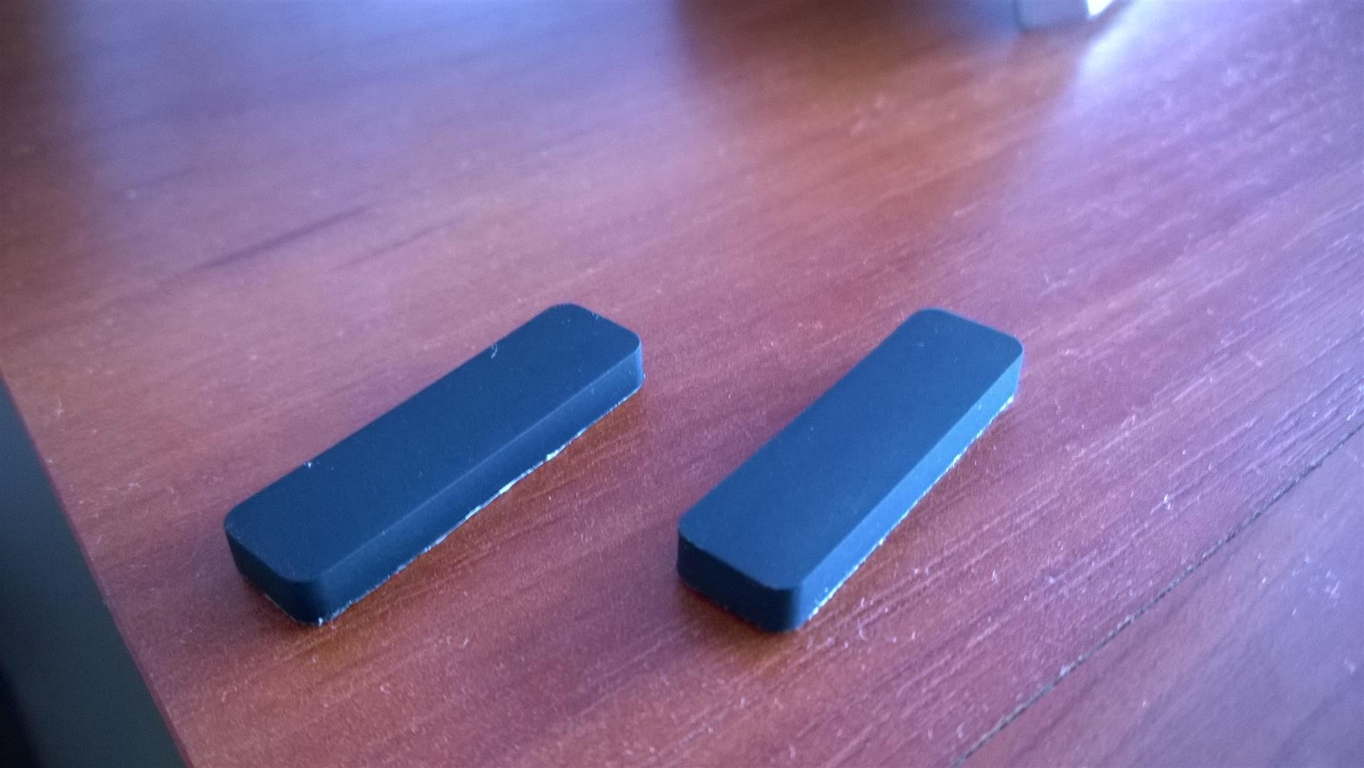

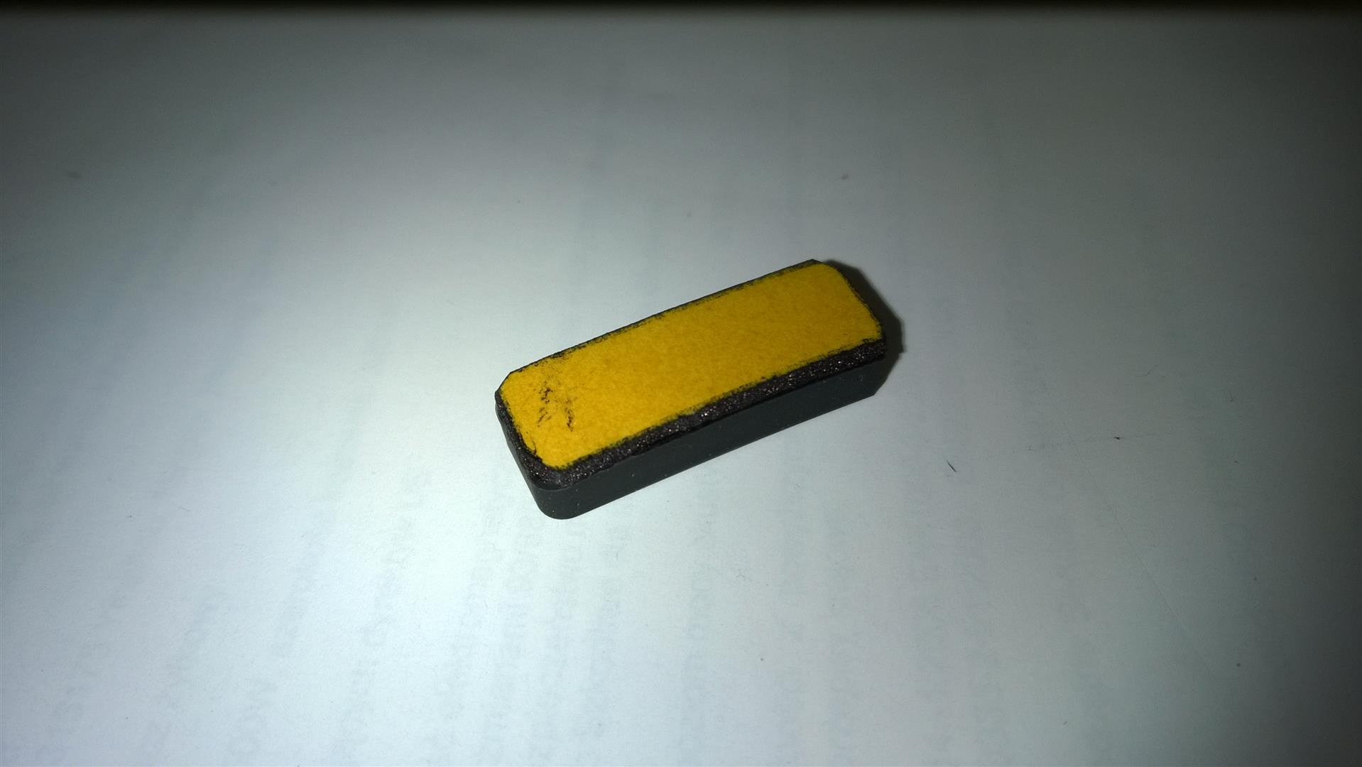

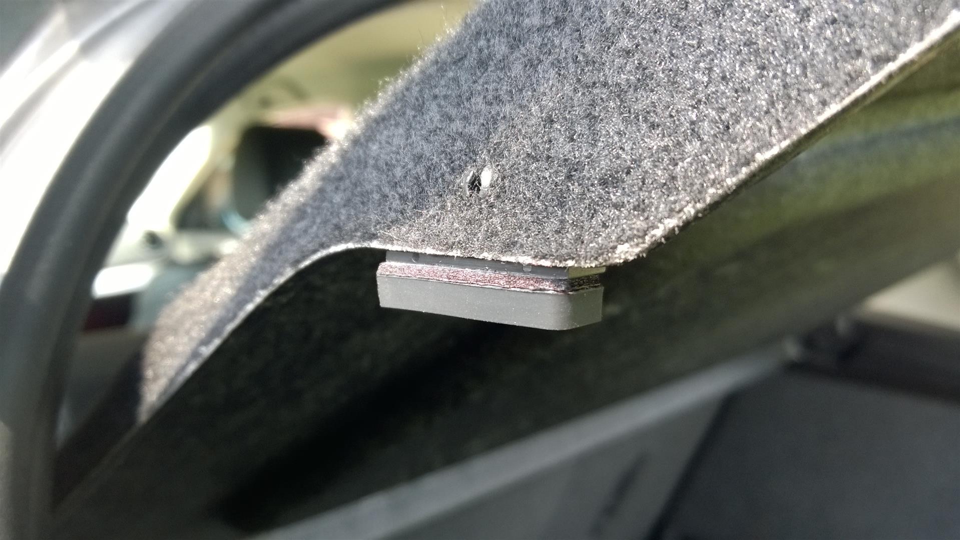

Postprzez monkahead » 15 sie 2014, 13:22
Wymieniłem dzisiaj filc na zderzakach półki na bardzo gęstą piankę z uchwytu na telefon Nokii.
Tak wygląda gąbka po oderwaniu z uchwytu:
Tak docięta pod wymiar zderzaka i podklejona dwustronną taśmą klejąca:
A tak już przyklejona na zderzak. Wszystko trzyma się bardzo mocno, półka jest nie do ruszenia <oczko> Gąbka jest gruba, około 5mm i na tyle twarda, że chyba się nie będzie ubijać, zobaczymy ...
