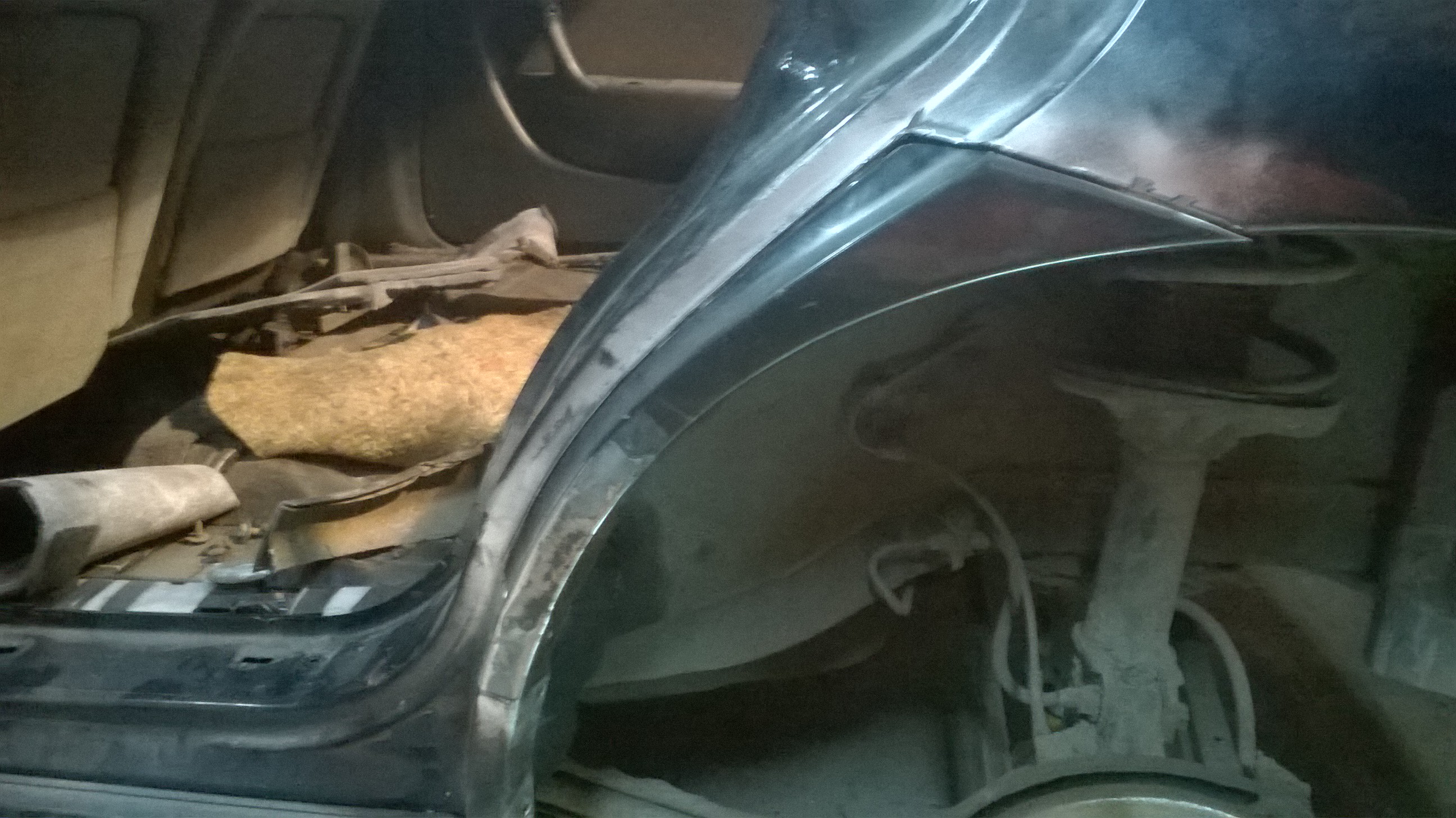

Pierwsze wycinki i usuwanie korozji na tylnych sierpach/nadkolach.Następnie wstawki,wyczyszczenie spawów,za cynowanie,dogladzenie i epoxyd.Po tyle czas przyjdzie na wycinke przedniej szyby i słupki A leca do roboty.Kilka zdjęć do wgladu.

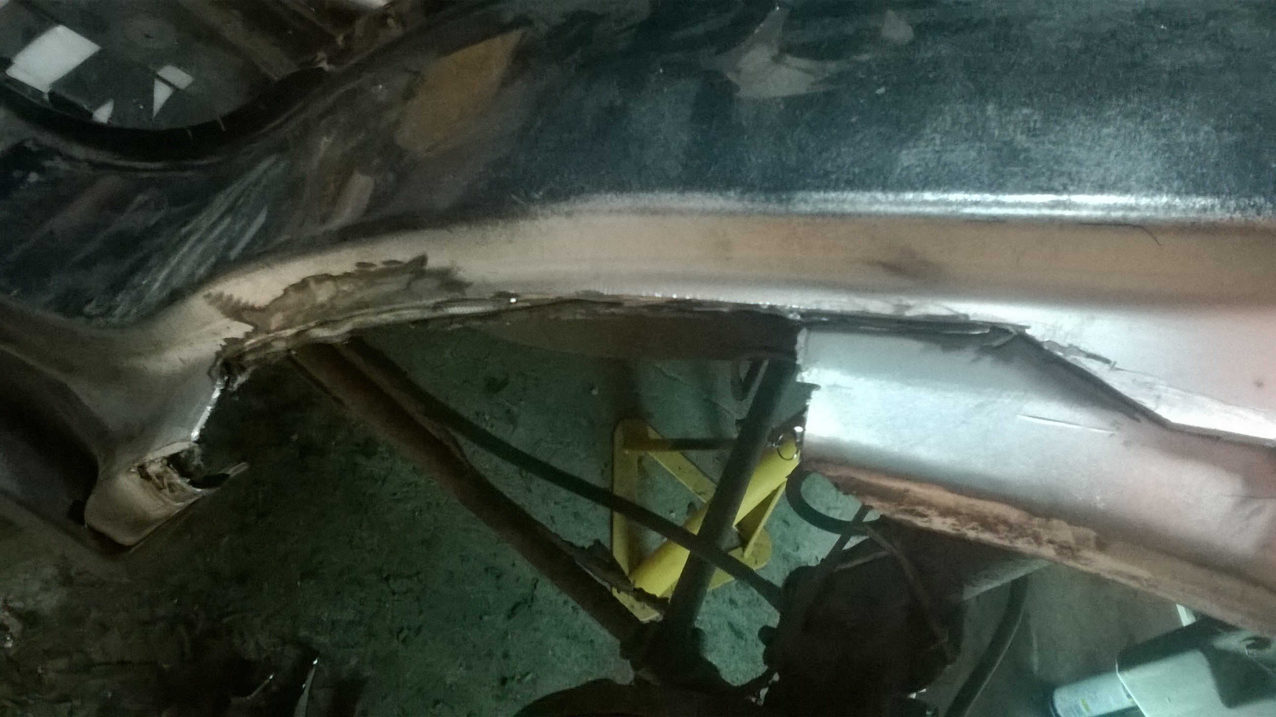

Kolejne kilka godzin spędzonych z kątówkami w ręce, ale już coś zaczyna pasować :D
Nie długo pierwsze spawy pójdą, czekam jeszcze na cynę do blacharki, puszka bitexu kupiona do uzupełnienia braków wewnątrz nadkoli. Dalsze prace pewnie jutro jak zrobię fiata 600, o to efekty dzisiejszej pracy:

lo matko ale ciecia bylo :D bedziesz musial to baaaardzo konkretnie zabezpieczyc zeby za rok nie wyszlo :D Trzymam kciuki i jestem bardzo ciekawy co sie z tego urodzi :D

Plan jest taki że po polakierowaniu będzie zalany środkami pod korek, ale tak jak wspominałem, błotniki tylne idą do cynowania, rudej więcej już nie chce widzieć ;)

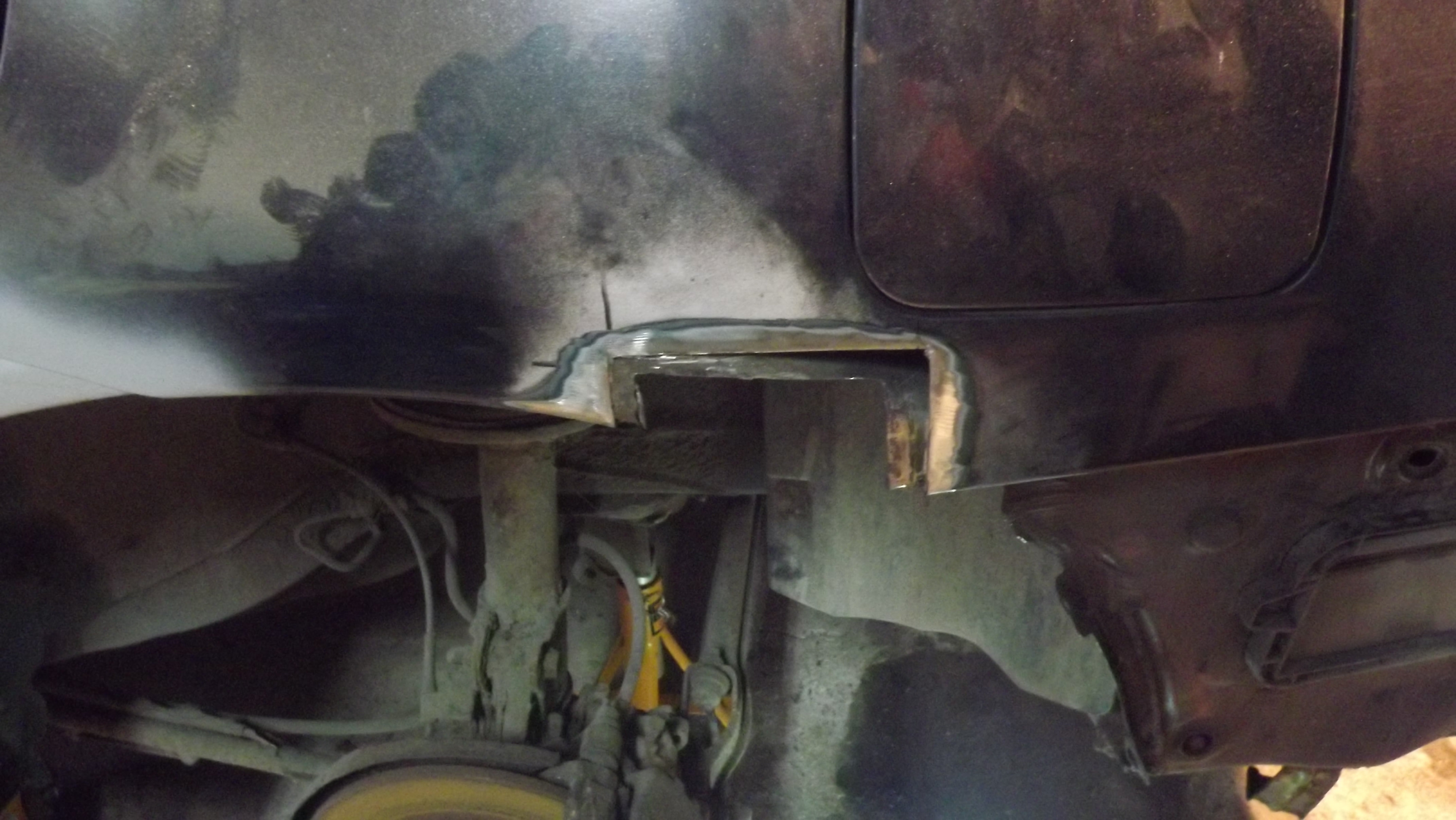

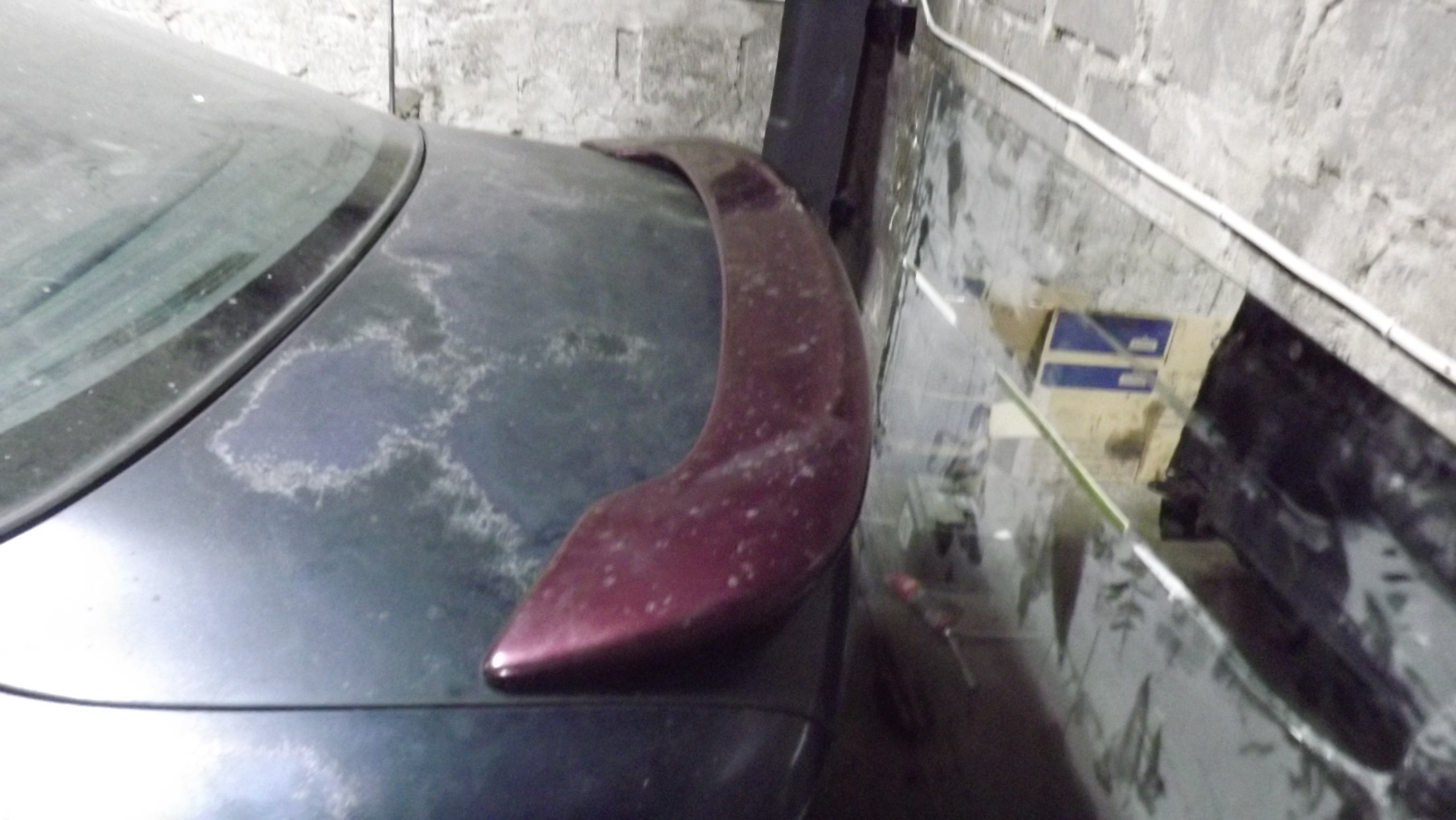

Dzisiaj trochę się pobawiłem dalej z wycinką rudej, zdjąłem tylny zderzak aby go nie uszkodzić i mieć lepsze podejście pod błotnik, wyciąłem to co było do wycięcia i przyszykowałem następne wstawki, zdjąłem lampy oraz blendę z klapy, wywierciłem otwory pod spoiler.
Kilka fotek z prac, lewy tylny błotnik etap drugi:
Lewy błotnik wnęka przy drzwiach:
Cały błotnik z wyciętą rudą:

Przyklejenie szablonu pod spoiler i tu podziękowania dla :risto77
I spoiler na klapie:
Zestaw do cynowania zamówiony więc czekam na niego, powinien być koło wtorku, następne co leci to oczyszczenie klapy w okolicy lampek od rejestracji, ponieważ po między lampkami (pod plastikiem) ukrył się bakcyl, następny idzie prawy błotnik tylny.Po tych wycinkach myślę że trzeba wstawić blachy i zacynować i następnie przejść do przodu samochodu, czyli słupki A. Do wycięcia przednia szyba.

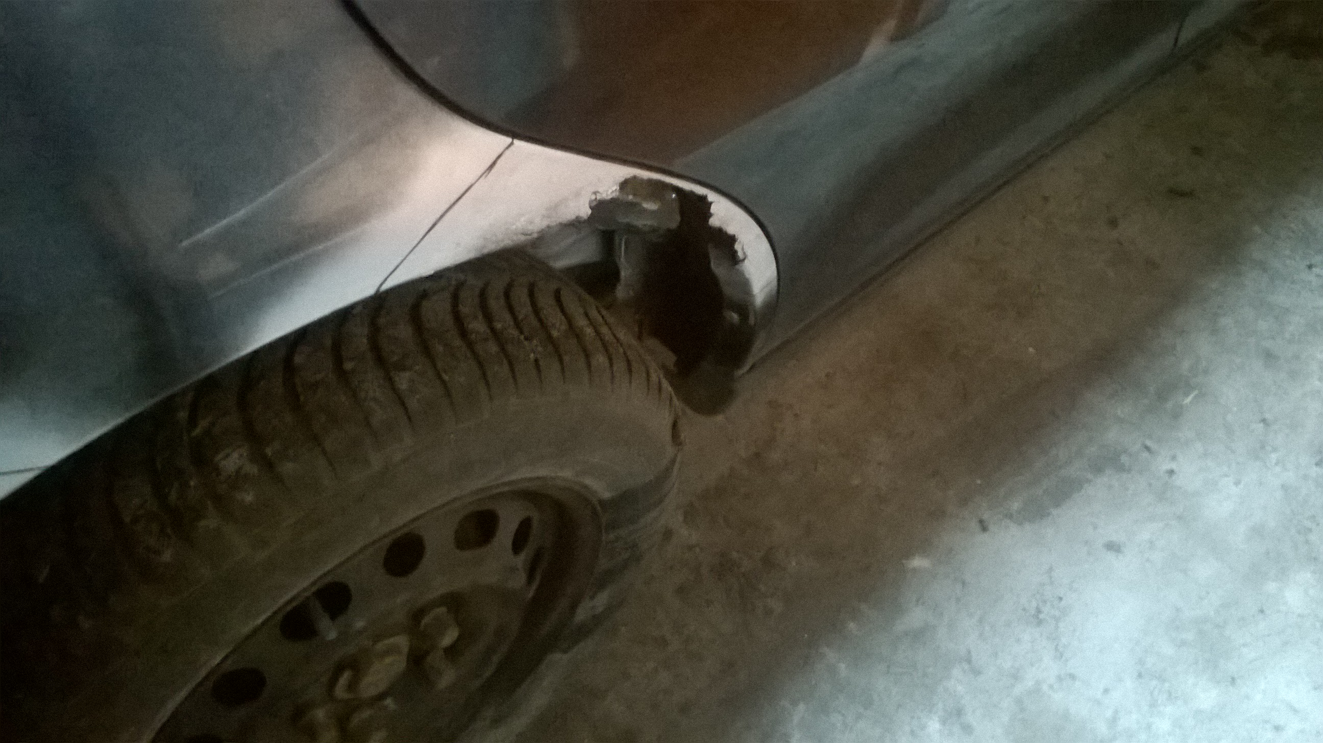

Dzisiaj zacząłem wycinać rdzę z prawego błotnika tylnego. Zestaw do cynowania przyszedł, więc już nie długo będę wstawiał el blacharskie i je cynował. Na dzisiaj tylko tyle:
