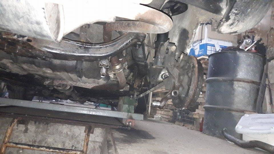

Postprzez Płomień » 27 lut 2017, 19:39
Aktualizacja
Belki nie wyrzucałem na zewnątrz, poodkręcałem wszystko od niej. Środki penetrujące, palnik i młotek, młotek, młotek.
Teraz jest akcja odrdzewianie natryskowe, zabezpieczanie podwozia z tyłu, wózka, no i wahacze. Pierwszy zestaw poprzecznych jest już prawie gotowy. Wystarczy pomalować. Przepisu na poliuretany nie będę zdradzał dopóki się nie upewnię że wszystko działa, co najwyżej ja sobie zrobię krzywdę. Wspomnę tylko że bez mocnej pompy próżniowej się nie obejdzie, więc nie każdy będzie mógł sobie tak po prostu zrobić.
Grupa Łódzka mi prężnie pomaga w pracach, specjalne podziękowanie dla Eklerek323f który wkłada tyle pracy jakby robił przy swoim <serduszka>
A tutaj parę fotosów z prac.
Wahacze w trakcie czyszczenia i wypalania gum
W trakcie zalewania. Niech Was nie zwiedzie słoik, to jest kosmiczna technologia <rotfl>
Produkty gotowe
A tu ciekawostka. Wózek made by Piohrun. Nie ma problemu że samochód nie ma zawieszenia, wystarczy pchnąć a pojedzie. W warsztacie mieszczą się dwa samochody, więc możemy w każdym momencie odsunąć Cetkę na szynach i wjechać innym na kanał.
