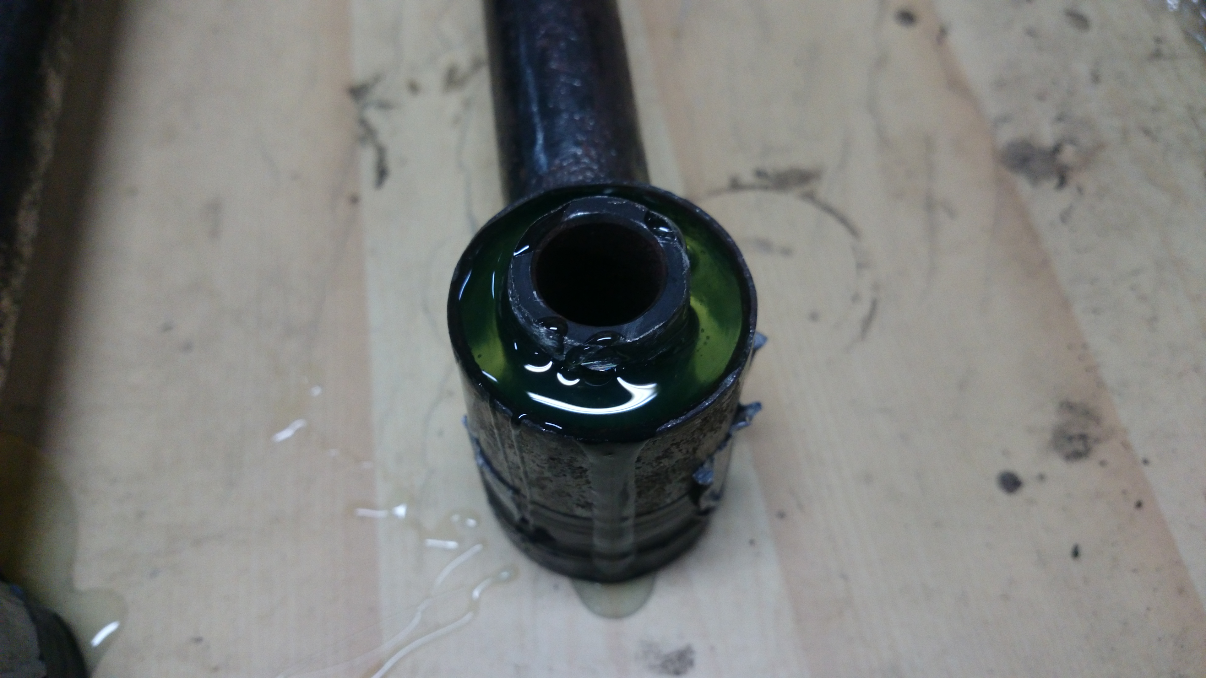

Aktualizacja
Belki nie wyrzucałem na zewnątrz, poodkręcałem wszystko od niej. Środki penetrujące, palnik i młotek, młotek, młotek.
Teraz jest akcja odrdzewianie natryskowe, zabezpieczanie podwozia z tyłu, wózka, no i wahacze. Pierwszy zestaw poprzecznych jest już prawie gotowy. Wystarczy pomalować. Przepisu na poliuretany nie będę zdradzał dopóki się nie upewnię że wszystko działa, co najwyżej ja sobie zrobię krzywdę. Wspomnę tylko że bez mocnej pompy próżniowej się nie obejdzie, więc nie każdy będzie mógł sobie tak po prostu zrobić.
Grupa Łódzka mi prężnie pomaga w pracach, specjalne podziękowanie dla Eklerek323f który wkłada tyle pracy jakby robił przy swoim
A tutaj parę fotosów z prac.
Wahacze w trakcie czyszczenia i wypalania gum
W trakcie zalewania. Niech Was nie zwiedzie słoik, to jest kosmiczna technologia
Produkty gotowe
A tu ciekawostka. Wózek made by Piohrun. Nie ma problemu że samochód nie ma zawieszenia, wystarczy pchnąć a pojedzie. W warsztacie mieszczą się dwa samochody, więc możemy w każdym momencie odsunąć Cetkę na szynach i wjechać innym na kanał.

Świecą się te wahacze, ciekawe dlaczego
Chłopaki fajnie sie zabierają za to wyzwanie. Ten projekt w kontekście cena/jakość może się opłacać i zaskoczy nie jednego.
Ja osobiście przekonałem się jak mała jest cetka od spodu. Z zewnątrz optyczne złudzenie przez wysoki dach.
Jak się spisują te zalewajki?
Neonixos666 napisał(a):Jak się spisują te zalewajki?
Dopiero dzis zostały założone na auto, a ze względu na spota Płomień nie poskładał tego do kupy

Dupa siedzi sztywno. Przy bujaniu odchyla się praktycznie tylko na kapciu. Jest taczka jak nie wiem co
Pierwsze próby drogowe też ok, skubana dobrze się trzyma drogi, reakcja na zmiany kierunku jest natychmiastowa, bez uślizgu. Jestem miło zaskoczony, zobaczymy jak będzie po kilkuset kilometrach. W najbliższych dniach postaram się o przegląd i wykończenie wnętrza. Naturalnie będę wrzucał kolejne zdjęcia, może kiedyś zaktualizuje pierwszą stronę
