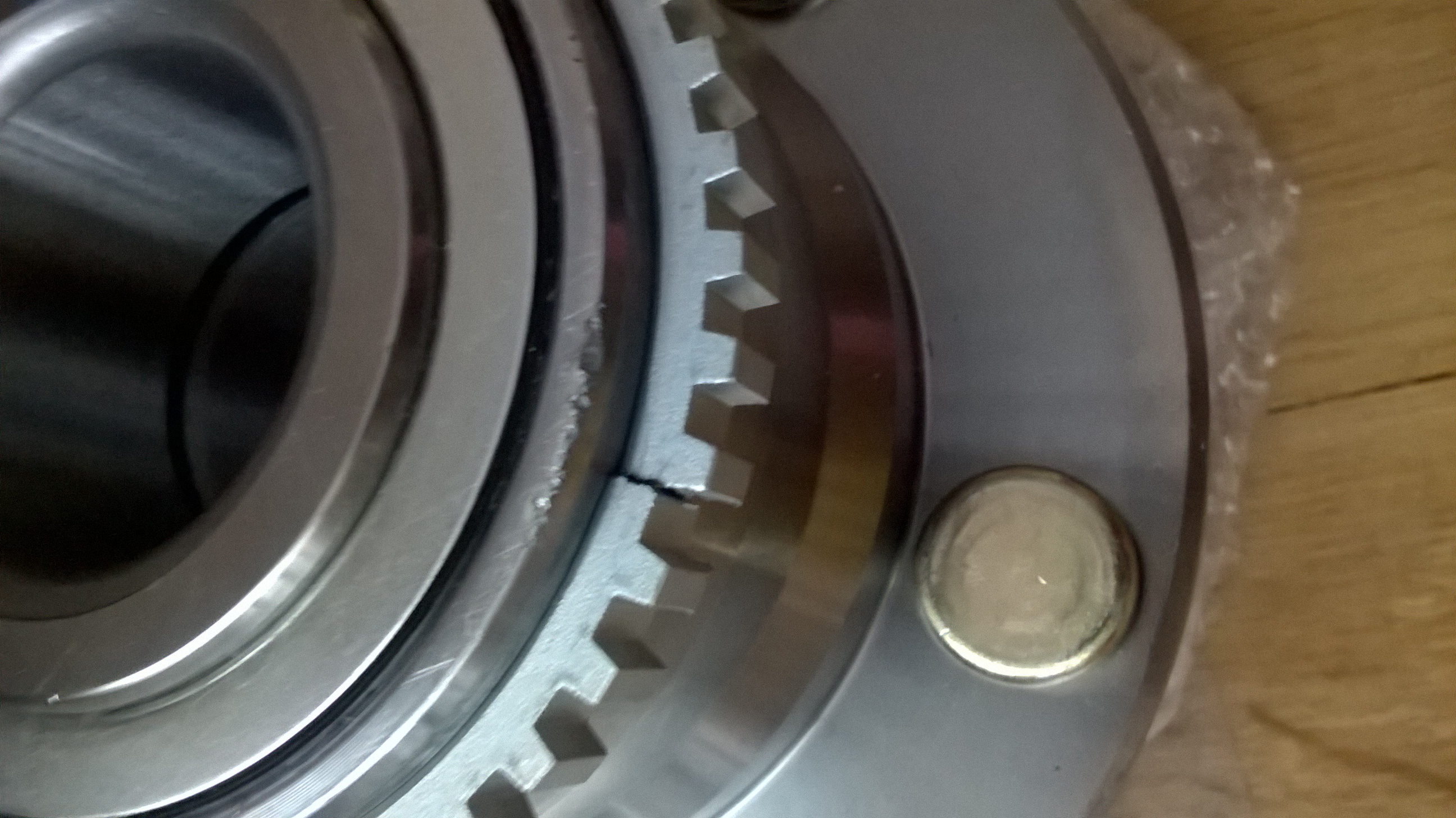

Piasta kupiona, ale kurier słabo się z nią obchodził. Paczka musiała spaść i piasta uderzyła krawędzią, przez co pękła koronka i spada. Czy jest szansa na przełożenie koronki ze starej piasty?
Za tydzień będę miał dostęp do warsztatu, a w tym czasie raczej nie zdążę załatwić reklamacji.

Postprzez maestro81 » 7 sie 2016, 22:18
Ja bym walił o odszkodowanie do firmy kurierskiej... Wygląda na ewidentne uszkodzenie mechaniczne. Kontaktowałeś się już w tej sprawie z firmą, która Ci to wysłała?

Postprzez Marwis » 27 sie 2016, 23:26
Piasta wymieniona. Postanowiłem spróbować z przełożeniem starej koronki. Udało się bez większego problemu. Ściągnięcie i wymiana piasty też nie sprawiło problemów. Wreszcie skończyło się dudnienie przy większych prędkościach.
