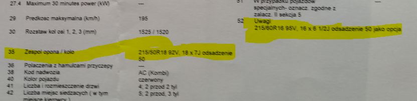

Tyle, że w każdej instrukcji jest zdanie o błędach w instrukcji, za które przygotowujący nie bierze odpowiedzialności :D.
Dealer potwierdził mi, że Mazda dostarcza im opony YOKOHAMA 215/60R16 99 H, które są do ściągnięcia z Belgi w ciągu jednego dnia.
Ostatecznie kupiłem oryginalne felgi od dealera 151a + komplet dekielków + wentyle za 2100 + opony BFGoodrich G-Force Winter 2 w rozmiarze 215/60 R16 99 H XL – według etykiety EU w tym rozmiarze klasy BB69.
Poniżej wyciąg z homologacji CX-3.

Z tymi oponami w instrukcji sprawa chyba jest rozwojowa.
W mojej wersji drukowanej, którą dostałam rok temu mam tylko możliwe tak jak ma w homologacji whiteoff czyli: opony standardowe 18'' 92V, 16'' 95V. Opony zimowe: 16'' 95Q/95S/95T/95H/95V, 18'' 92Q/92S/92T/92H/92V. Takie indeksy są też podane w manualu, który miałam zapisany w zakładkach: http://tinyurl.com/zthlylg
Na stronie mazdy jest nowy manual: http://tinyurl.com/jkqnflv gdzie ta lista jest rozszerzona o 99V na 16'' standardowych i 99Q/99S/99T/99H/99V na 16'' zimówkach.
