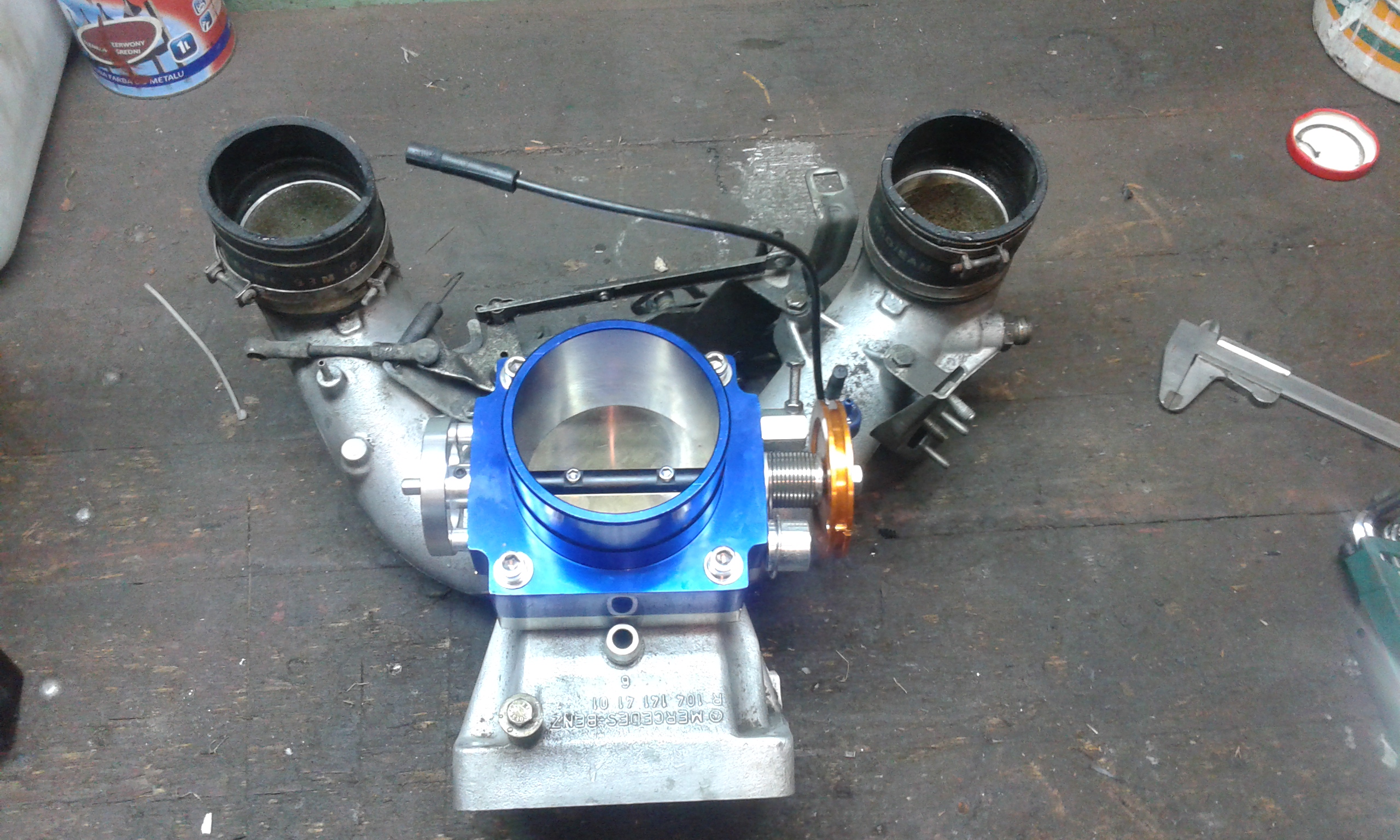

7.Przepustnica 80mm TPS 0280122008

Postprzez krzysiek251189 » 10 lis 2016, 21:09
Rura Intercooler > kolektor 3cale z wejściem pod czujnik temp. IAT

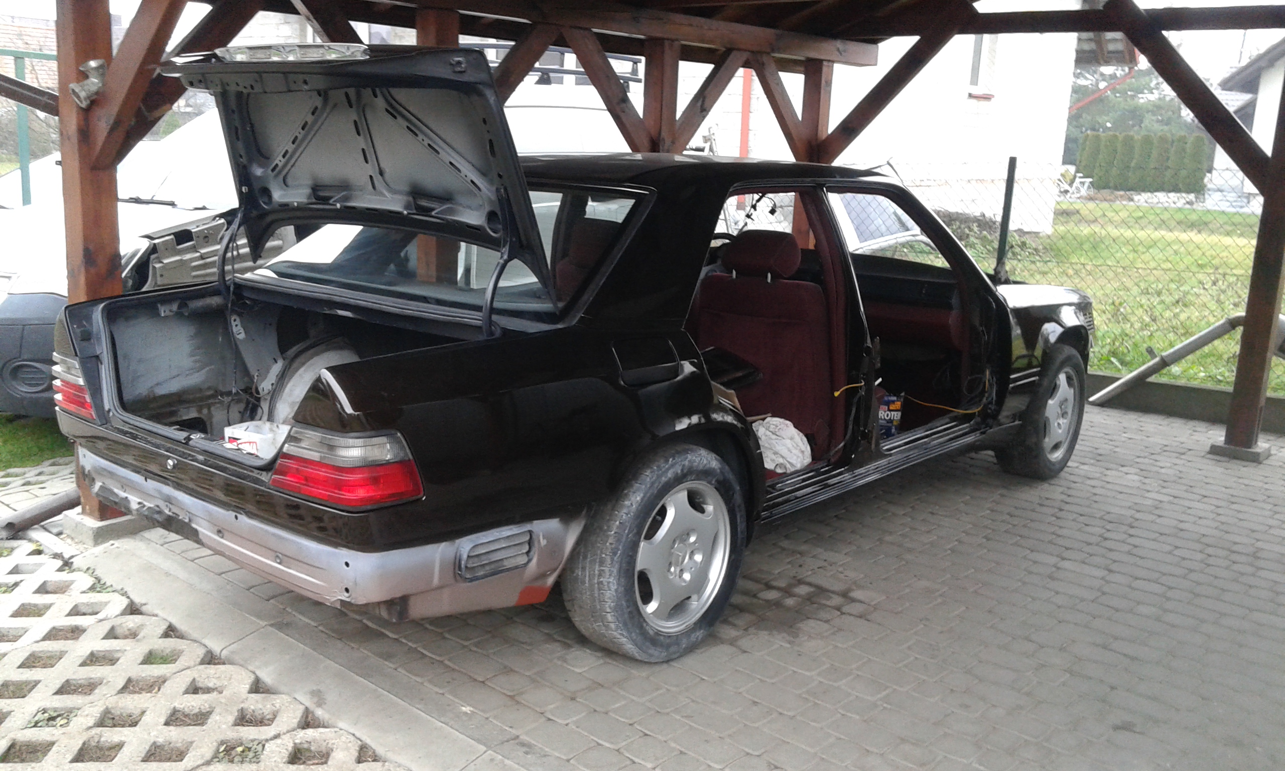

Postprzez krzysiek251189 » 24 lis 2016, 13:20
Merc wrócił dziś z lakierowania.

Postprzez Bo_Lo » 24 lis 2016, 14:36
Sztoss :D

Postprzez D@m$on » 24 lis 2016, 16:50
Marrakesh :))
Super wgląda :)
Jakie koszty takiego malunku ?

Postprzez krzysiek251189 » 24 lis 2016, 17:12
2L bazy prawie 600zł
2L bezbarwnego ultra 120zł
1L podkładu epoxydowego 60zł
2L podkładu akrylowego 80zł + papiery, rozpuchole i inne
1500 materiały na okrągło
