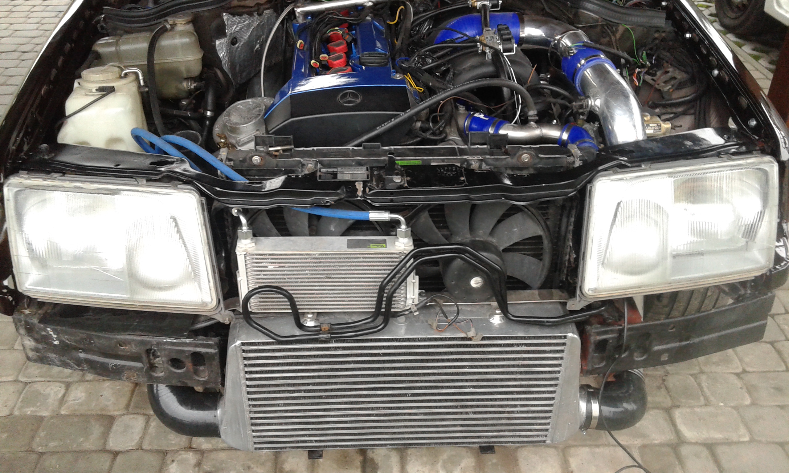

Postprzez krzysiek251189 » 26 paź 2016, 07:24
Nie. Na forum Mercedesa jak pisałem co mam zamiar zrobić z autem to pwiedzieli, że nie mam pojęcia co robie hahaha i żebym oddał auto komuś innemu :)
Wszystko jest mojego pomysłu.Na dzień dzisiejszy sprawa ma się tak:
1. Silnik odprężony 2xuszczelka gotze i przekładka z nierdzewki
2.Kolektor wydechowy nierdzewny twin scroll robiony przezemnie
3.Wastegate 60mm
4.turbo od Radka Turbo na zamówienie hx40w rozwiert na 67mm i mniejsze żeliwo
5.Wydech DP 3.5">reszta 3" z jednym tłumikiem>2x60mm>4 końcówki
6.Intercooler 600x300x100
7.Przepustnica 80mm TPS 0280122008
8.Cewki z vaga
9.Trigger 60-2 i czujnik wału z Mondeo
10.Dolot 3" alu
11.EMU+bosch LSU+EBC MAC
12.Chłodnice z w210 3.2 cdi
13.Blow off 50mm
14.Stożek simota
15.wtryski Siemens 875cc + pompa 044

Bardzo fajny zestaw. Odmy z kapy zaworowej wepniesz przed turbine? W niektórych silnikach pomaga to zmniejszyć ciśnienie w skrzyni korbowej, co polepsza spływ oleju z turbiny.
Ile wytrzymuje Twóji silnik bez kucizny? Jestem ciekawy, bo znajomy turbi klasyczne 5.0 merca i celem jest 800/1000KM ale tam, coś już jest ponoć kute z fabryki.
...zrób screamera wprost z wg :-D będziesz straszył stare baby na mieście
Od: 9 maja 2014, 09:46
Posty: 55
Postprzez krzysiek251189 » 29 paź 2016, 16:36
Instalacje do emu robiłem sam ale stroić będzi lamik :)
Silnik m104 bez zakucia ale odprężony ma wytrzymać 650km
Roman z Turbobandit w swoim w124 turbo nitro ma 1150km tłoki seria korby kute

Postprzez krzysiek251189 » 10 lis 2016, 21:09
Rura Intercooler > kolektor 3cale z wejściem pod czujnik temp. IAT

Postprzez krzysiek251189 » 24 lis 2016, 13:20
Merc wrócił dziś z lakierowania.
