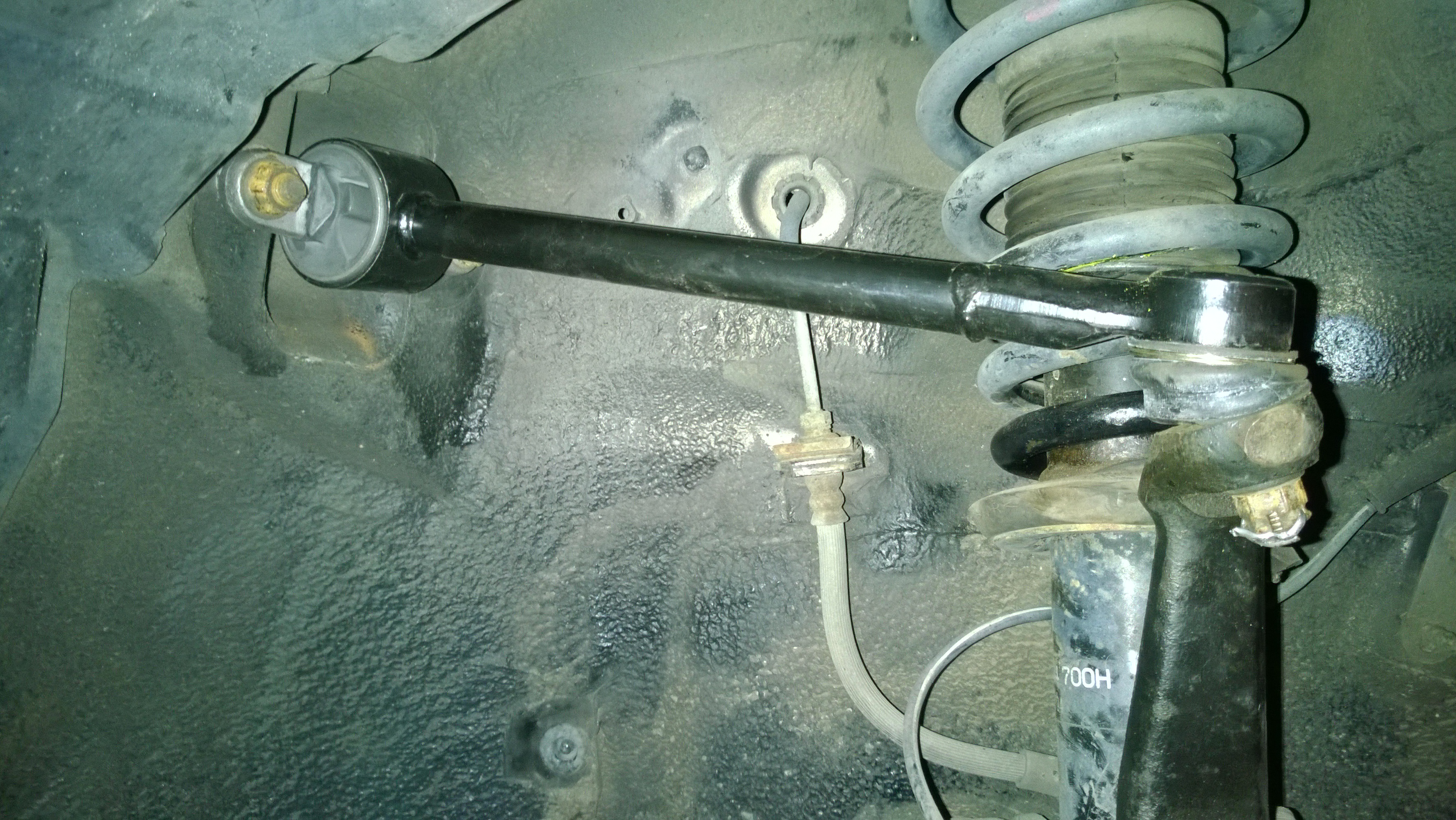

Postprzez deejay27 » 17 paź 2016, 19:28
Jaka to dobra cena ? Ja dałem za swojego 159 zł , akurat ten był najdroższy ze wszystkich jakie przeglądałem z wyjątkiem ori , ale przynajmniej Febest , a nie nieco tańszy NTY w kartonie Febesta:)
Podczas montażu, przez chwilę dostałem gęsiej skórki , ponieważ nakrętka na sworzeń która była w zestawie, nagle zaczęła zamiast stwarzać opór przy przykręcaniu , to jakby się poluzowała . Gdy została lekko odkręcona , zauważyłem wióry metalu i lekko ciśnienie mi skoczyło:)
Całe szczęście po wykręceniu całkowitym, okazało się że nakrętka jest chyba z plasteliny , bo po oczyszczeniu gwintu na sworzniu i założeniu starej nakrętki , trzyma jak ta lala.
