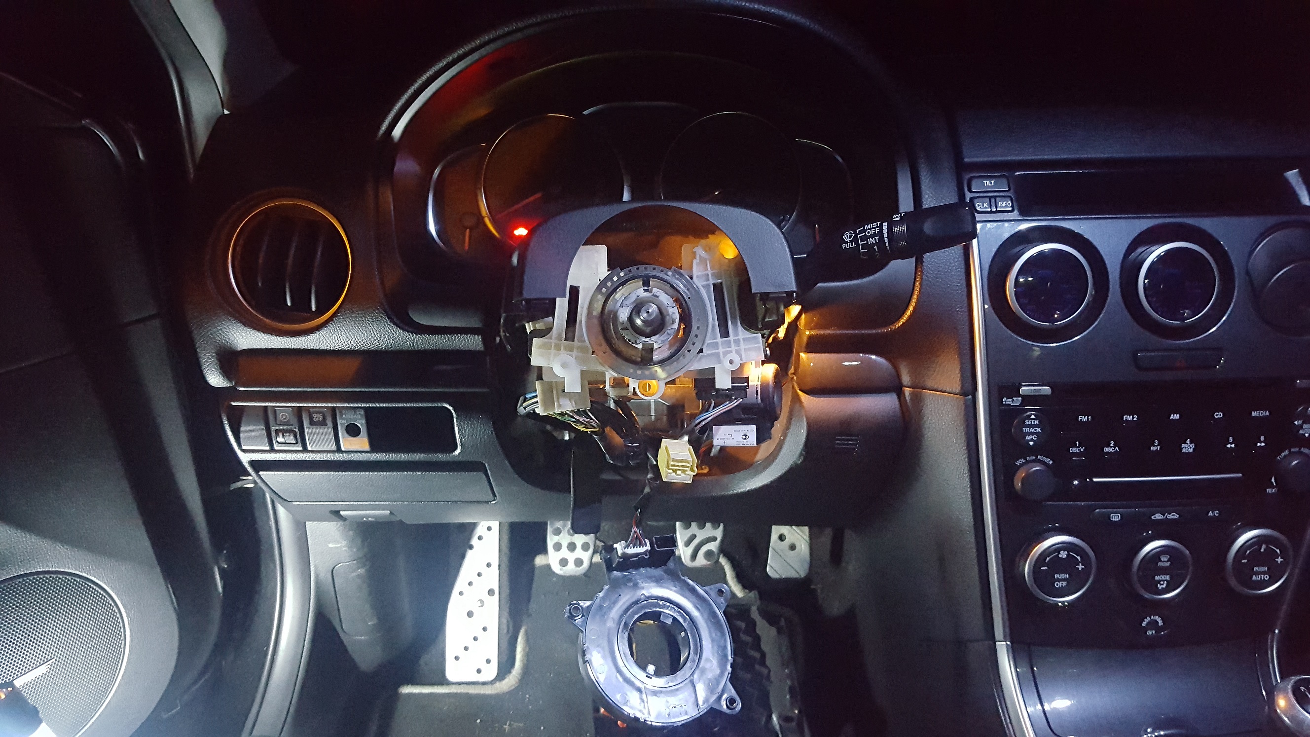

Przy mocniejszym skręceniu kierownicy w sumie do oporu zapalała się kontrolka abs esp i poślizgu. Stwierdziłem że padł czujnik skrętu rozkręciłem kiere okazało się ze ułamały się plastikowe uchwyty od tej srebrnej okrągłej blaszki. Wymieniłem ją na drugą miałem cały komplet z rozbitego mpsa. Przy okazji zmieniłem też koło kierownicy z uwagi, że było mniej ztyrane niż moje. Jednak po skręceniu wszystkiego 2 razy coś mi delikatnie pstryka przy kręceniu kierownicą. Błąd już nie wyskakuje ale pstrykanie jest nieco irytujące
. Ktoś się spotkał z takim problemem?
Dopisano 30 lis 2016, 18:00:
Ok problem rozwiązany okazało się że ta właśnie udało mi się włączyć tył na przód i chodziła po nierównej płaszczyźnie.
. Ktoś się spotkał z takim problemem?Dopisano 30 lis 2016, 18:00:

Nie chcę źle wróżyć, ale to pstrykanie (które też miałem u siebie po zabawach z kierownicą) to może być taśma kierownicy.
makmarc
makmarc już opanowane jednak blaszka źle założona była ale dzięki za zainteresowani

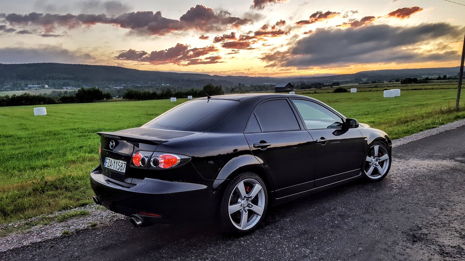

Ostatnio rzadko tu zaglądam ale razem z moja Magdą mamy się świetnie. W tym momencie przebywamy na północy Szwecji i mam dla was parę fotek
