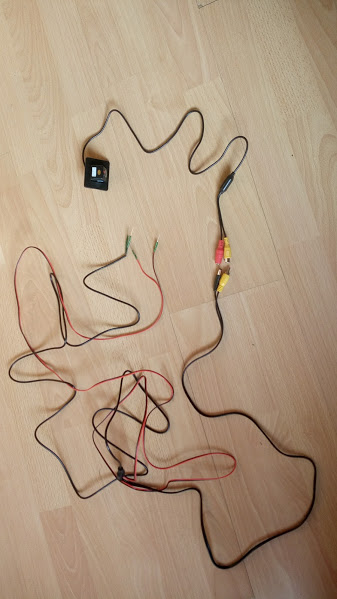

Witam Was ponownie!
Tak jak obiecywałem piszę ponownie po otrzymaniu wiązki i jej montażu wraz z kamerą. Wiązka szła do mnie z Chin od 7 paźdz. do wczoraj. Wszytko działa jak należy. Montaż z wiązką banalny. W moim przypadku, musiałem niestety wpiąc się w wiązkę, bo wsześniej jak nie było tego patentu z tą wiązką to odciąłem już wtyczki od kabli kamery. Jak ktoś już też to zrobił to mały instruktaż jak to zrobić.
1. obcinacie wtyczki żółtą i czarną z wiązki (z zapasem) WAŻNE – przed obcięcie zaznaczcie sobie na kablach jakoś kolory, bo po obcięciu kable sa identyczne:). Jak tego nie zrobicie (zapomnicie) jest na to sposób. kabelki z czarnej wtyczki wchodzą do wtyczki w poz. 1 i 4 a z żółtej 2 i 3, licząc od środka wtyczki.
Wpinacie się wiązka do kostki, następnie wpinacie się w kable następująco
2. W kablu z czarna wtyczką są dwa kable czerwony i czarny – łączycie je z kablami z tymi samymi kolorami od kamery
3. w kablu z żółtą wtyczką są też kable czarny i czerwony – tutaj łączycie żółty kabel z czerwonym, a czarny kabel z oplotem kabla żółtego.
Dajecie opaski termokurczliwe i wykańczacioe taśmą izolująco wedle uznania i koniec.
P.S. Jeden z Kolegów pytał o opcję nr 1. W opcji nr 1 w wiązce od kamery widoczne są dwa kable – biały i zielony. Można je przeciąć i wówczas znikają linie, albo się zmienia widok na odwrotny. Ja zamówiłem, ale nic nie przecinałem, bo tak mi pasuje – więc po czasie opcja dla mnie niepotrzebna. Zastanówcie się czy dla Was również.
Opcja nr 2 to szerszy widok kamery.
