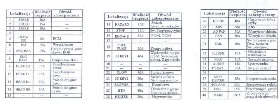

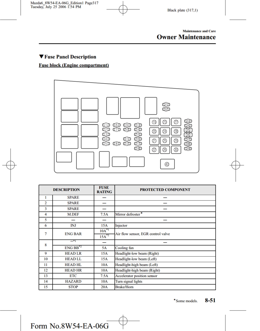

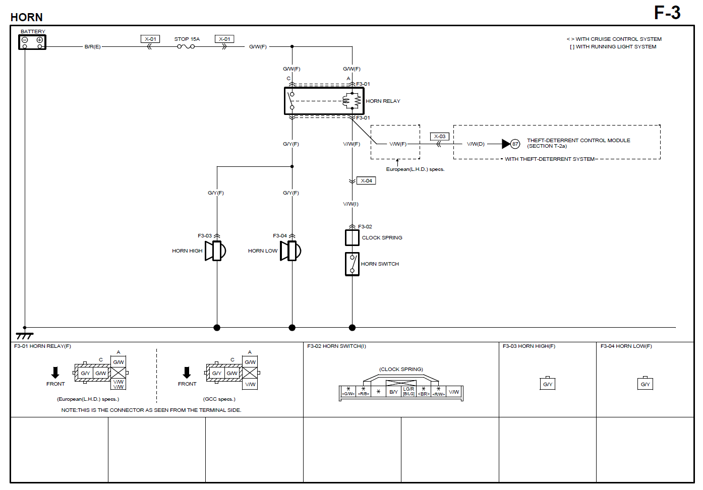

U mnie pod maską bezpiecznik w pozycji 15 odpowiada za światła stop i klakson. Jest to bezpiecznik 20A.

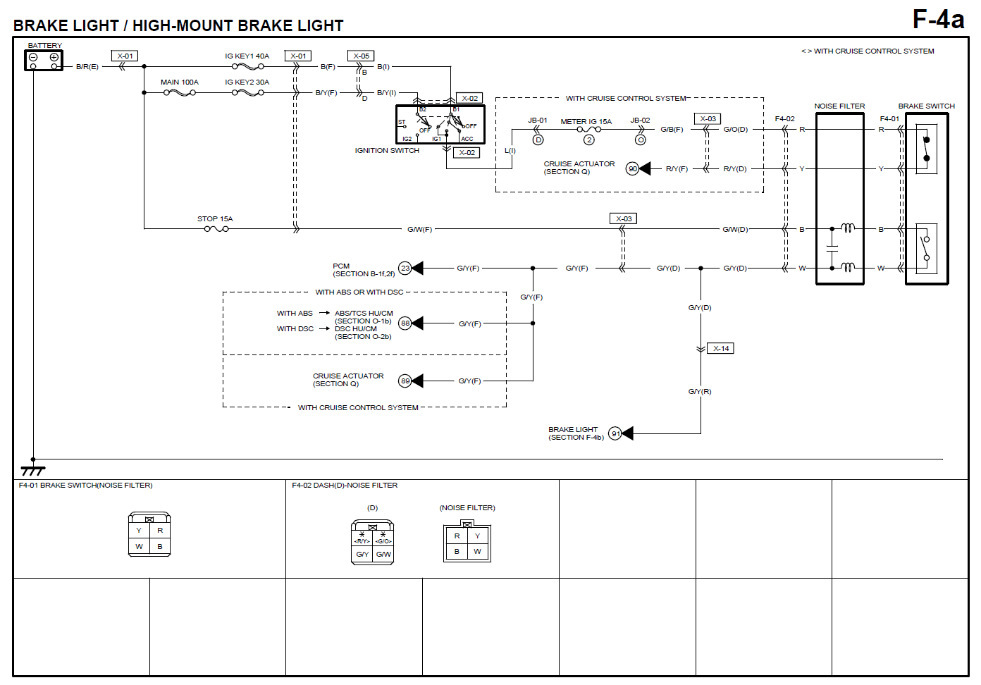

Postprzez Mandey » 23 paź 2016, 15:10
Obrazek Mazda 6 [2.0 DISI]
Obrazek Mazda 6 [2.5 MZR]
Od: 4 lut 2012, 02:09
Posty: 1812 (21/23)
Skąd: Żory, PL
Postprzez Mr_Bartek » 23 paź 2016, 17:26
Bezpiecznik numer 15.

Postprzez Michu_M6 » 23 paź 2016, 21:08
No to ja mam jakąś błędnie przetłumaczoną instrukcję :)

Postprzez Mr_Bartek » 23 paź 2016, 22:30
Gdy mi padł bezpiecznik od klaksonu podczas jego używania to na 100% nie miałem świateł stop.

Postprzez michalmx3 » 5 kwi 2017, 10:01
Tyle wiem, może mistrzem świata elektryki nie jestem, ale podstawy znam.
luty są git, napięcie sprawdzałem na oryginalnych kablach przed lutowaniem i zamiast 12V było 0,2cośtamV. Pytanie teraz czy przeciwmgłowy jest połączony manetka-bezpiecznik-przekaźnik-lampa, czy może idzie przez moduł komfortu czy coś podobnego (nie wiem czy coś takiego tam jest dopiero poznaje wnętrze Mazdy).

Postprzez xRafalx » 5 kwi 2017, 10:10
Wydaje mi się, że ten pierwszy schemat. więc musisz sprawdzać pokolei.

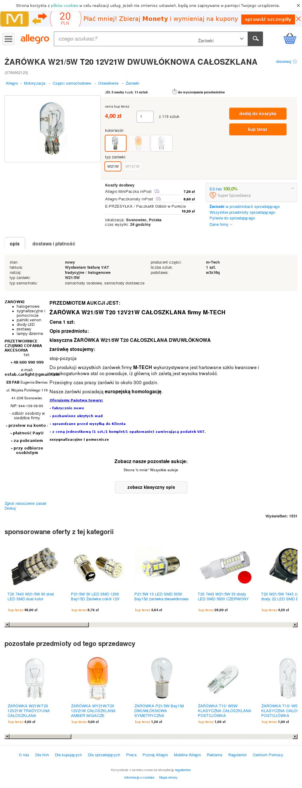

Postprzez froggy134 » 2 paź 2017, 11:33
Odgrzeje trochę kotleta. chce się upewnić – podejdzie taka żarówka http://allegro.pl/zarowka-w21-5w-t20-12 ... 5710343191
pod oprawke https://www.autoswiatla.pl/product-pol- ... iazdo.html
Dopisano 2 paź 2017, 10:33:
Od: 14 lis 2016, 15:48
Posty: 3
Auto: Mazda 6 GG 1.8 2003
Postprzez xRafalx » 2 paź 2017, 13:08
Rzeczy które podesłałeś będą pasować.

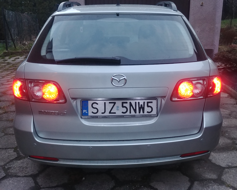

Postprzez froggy134 » 9 paź 2017, 14:43
Wszyscy mają A-spec mam i ja :D :D
4x pozycyjne
3x stop
2x przeciwmgielne
