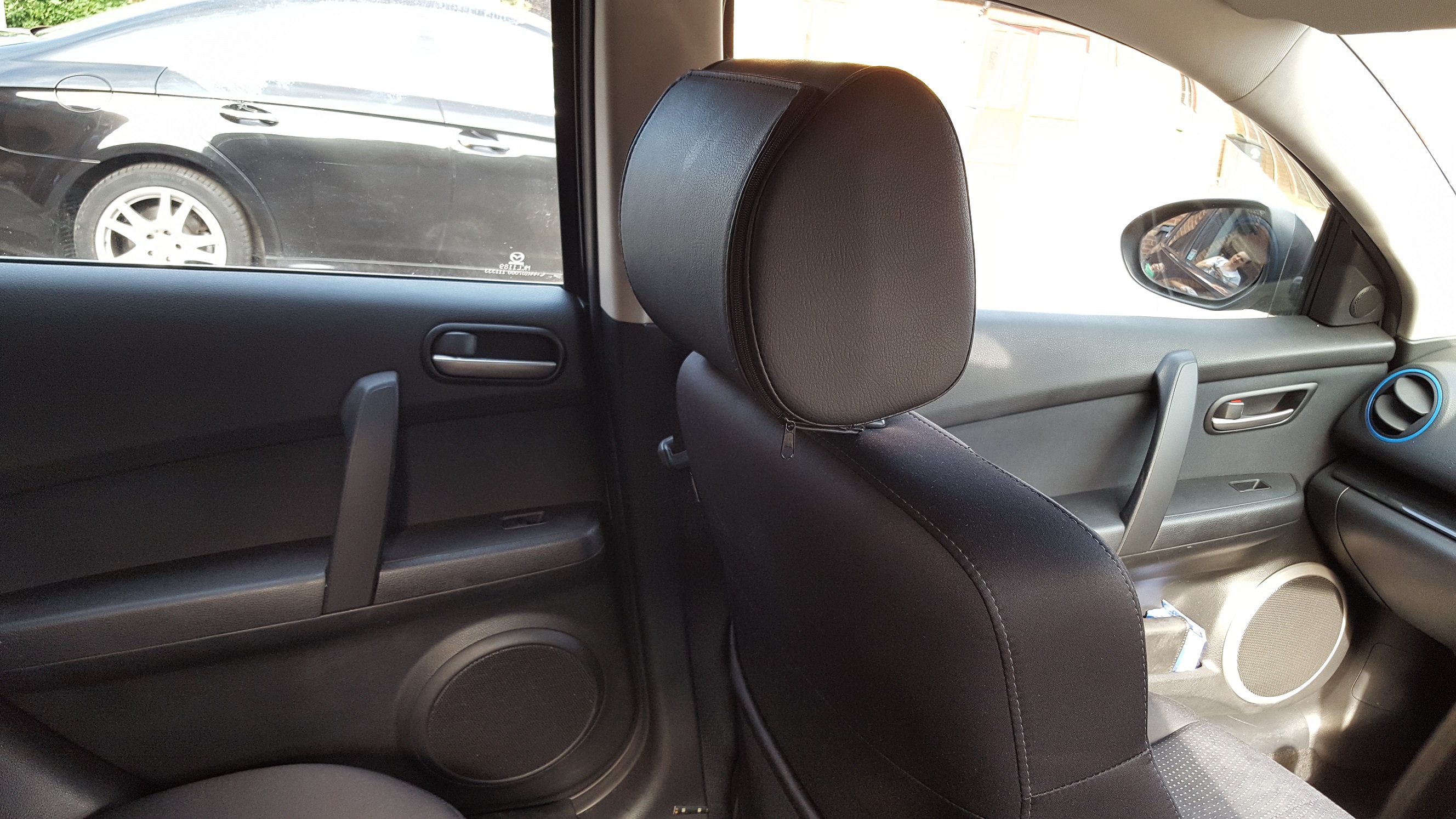

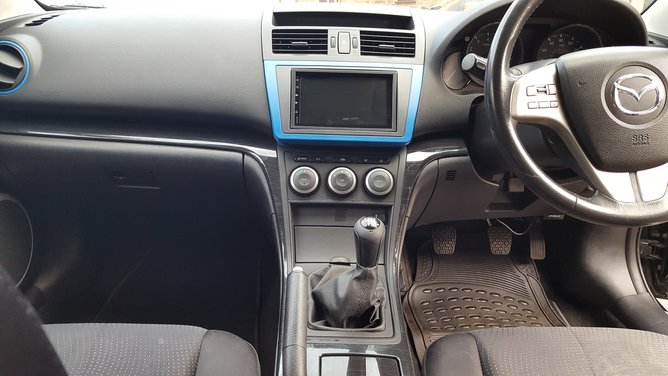

Postanowiłem nieco zmodyfikować wygląd wnętrza. Było tak...
Po jakimś czasie stwierdziłem, że to troszkę za dużo tego niebieskiego, zwłaszcza tunel środkowy nieco "odrzucał wzrok", tak więc obecnie wygląda tak:
Do tego uchwyty w drzwiach mi się pozdzierały, więc wpadły nowe – tym razem zawitała czerń:
Do tego w kolor nadwozia poszły obramówki zegarów...

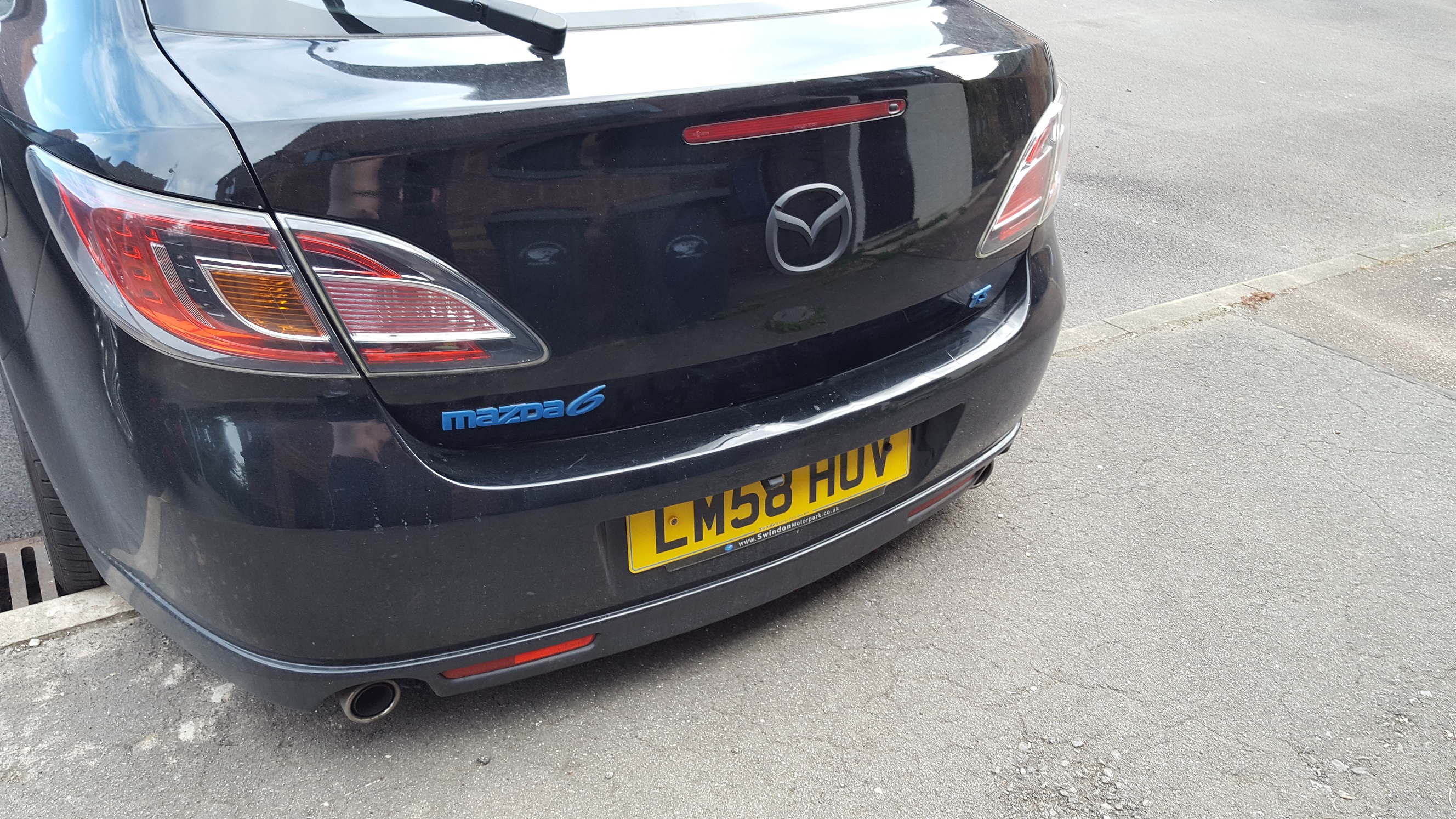

oraz nie mogłem zapomnieć o tylnym znaczku, który do tej pory straczył chromem...

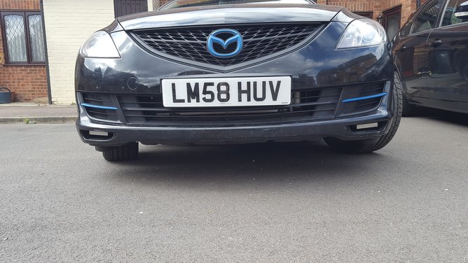

Na przednim spojlerze również nieco zmian. Mianowicie doszły niebieskie wstawki w maskownicach oraz zostały przełożone DRL-e w dolne pasmo. W miejscu poprzedniej lokalizacji nie dało się dostatecznie "skierować" światła, żeby nie świeciły tylko po krzakach, ale żeby w końcu dawały światło na drogę. Efekt jak na fortce poniżej...
Rozebrałemn również przednie drzwi, bo od jakiegoś czasu nie daje się otwierać szyby przedniego pasażera ze sterownika kierowcy. mechanizm rozebrałem na czynniki pierwsze, ale niestety nie znalazłem przyczyny usterki <oczy>
Miałem również w planach przemalowanie ramek głośników w przednich drzwiach, ale jak się okazało, musiałbym tam wiele narzeźbić, bo demontaż = klejenie by założyć spowrotem – narazie odpuściłem.
Na koniec autko zostało w końcu odkurzone, bo syfu się nazbierało co niemiara

Nie wiem tylko czy światła dzienne nie sa zbyt nisko... Sprawdź może czy są od ziemi minimum 25 cm...

Środek DRL-i jest dokładnie na wysokości 25cm od ziemi :>
Co do znaczków... z tyłu pewnie zniknie znaczek TS a napis mazda6 pójdzie w czarny, przód jednak pozostaje w niebieskim. A może dokupię niebieskiego koloru i pacnę tył w ten kolor... jak narzie nie mam blue więc jest black <glupek2> <diabełek>

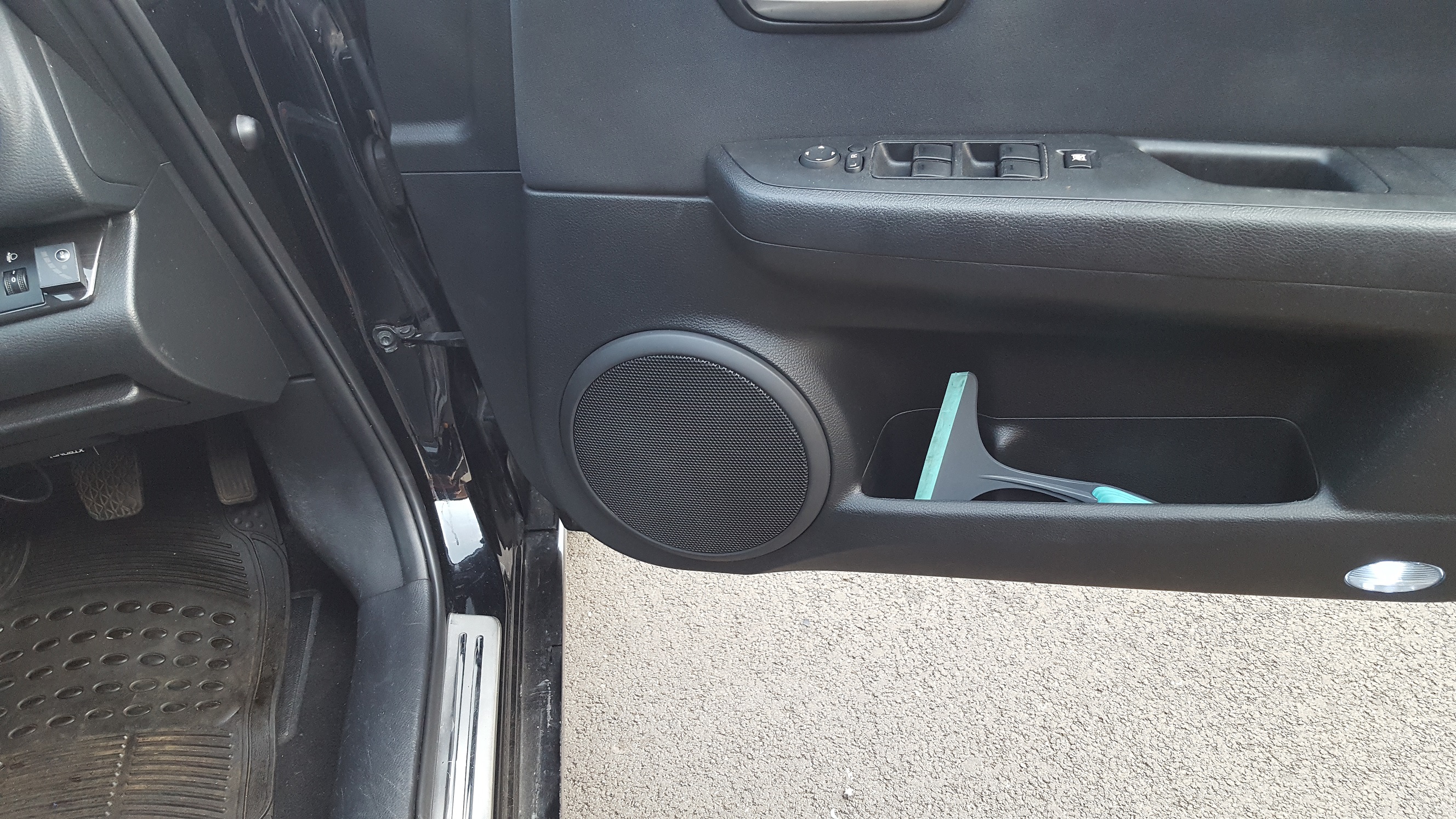

A tu nieco zabawy ramkami głośników...
Do tego uruchomiłem w końcu sterowanie szyby pasażera z panelu kierowcy, nadal jednak nie działa otwieranie/zamykanie z kluczyka :|

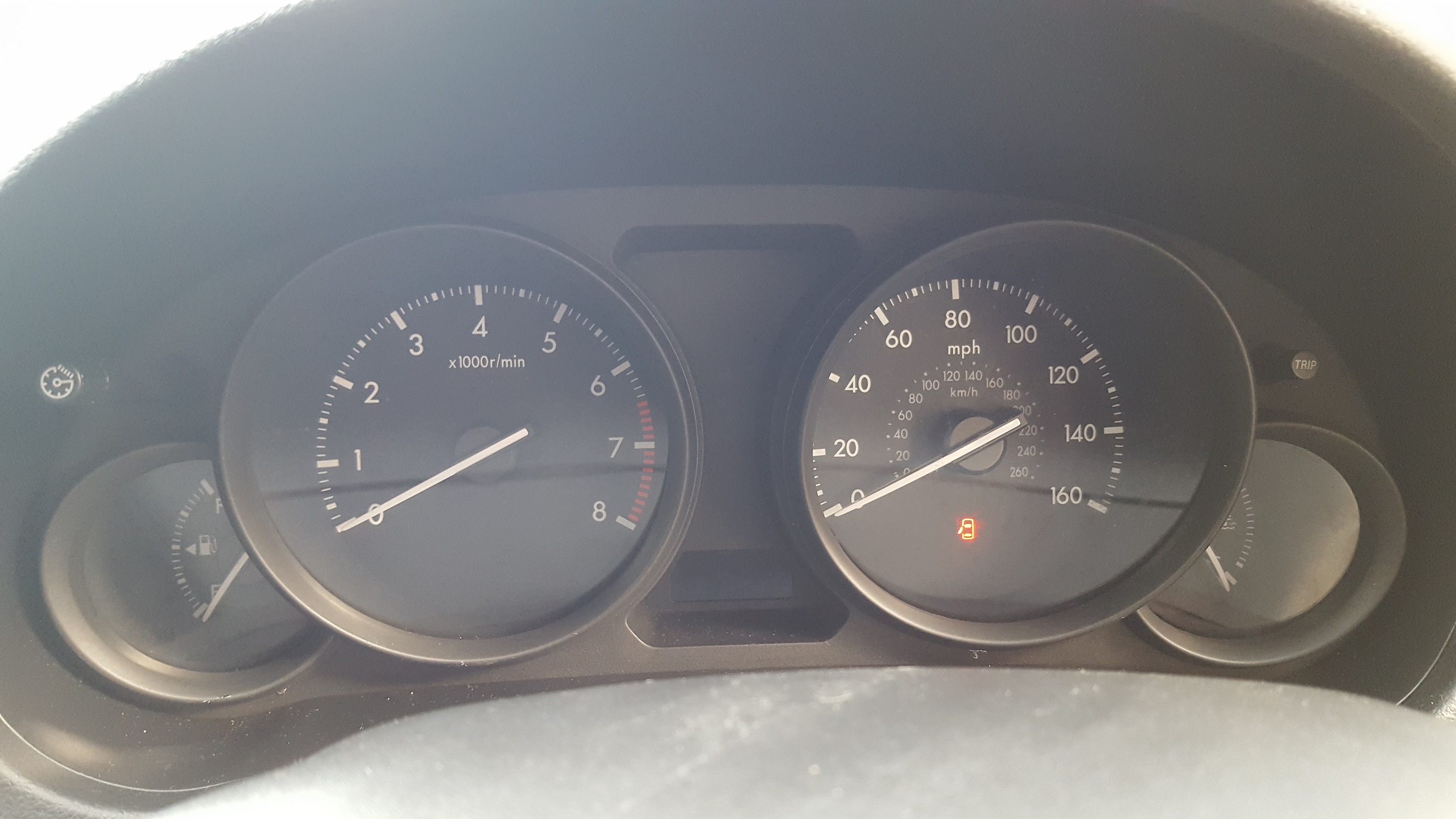

Postprzez maestro81 » 17 paź 2016, 10:38

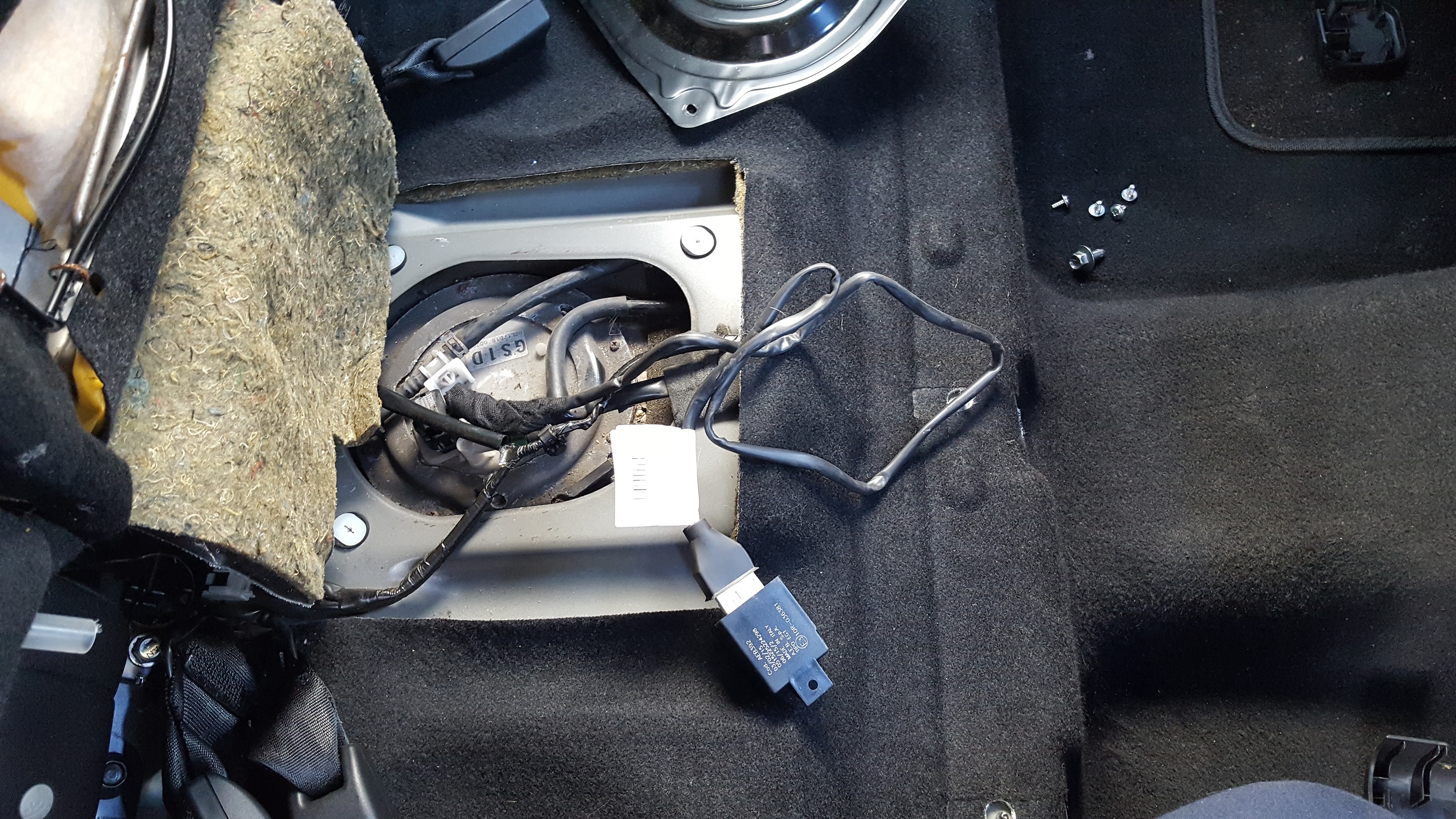

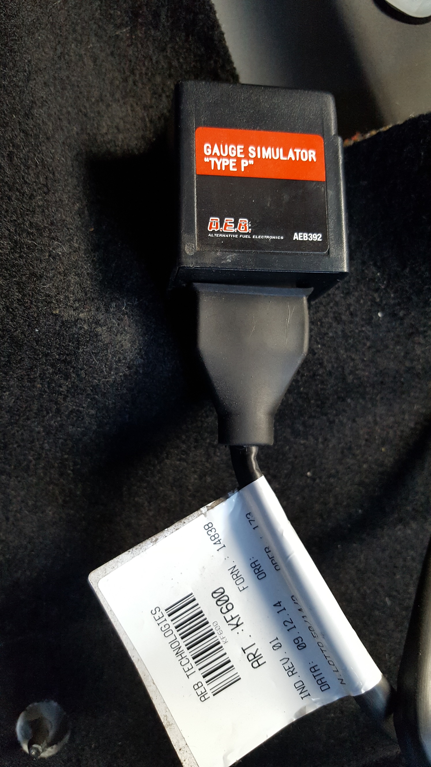

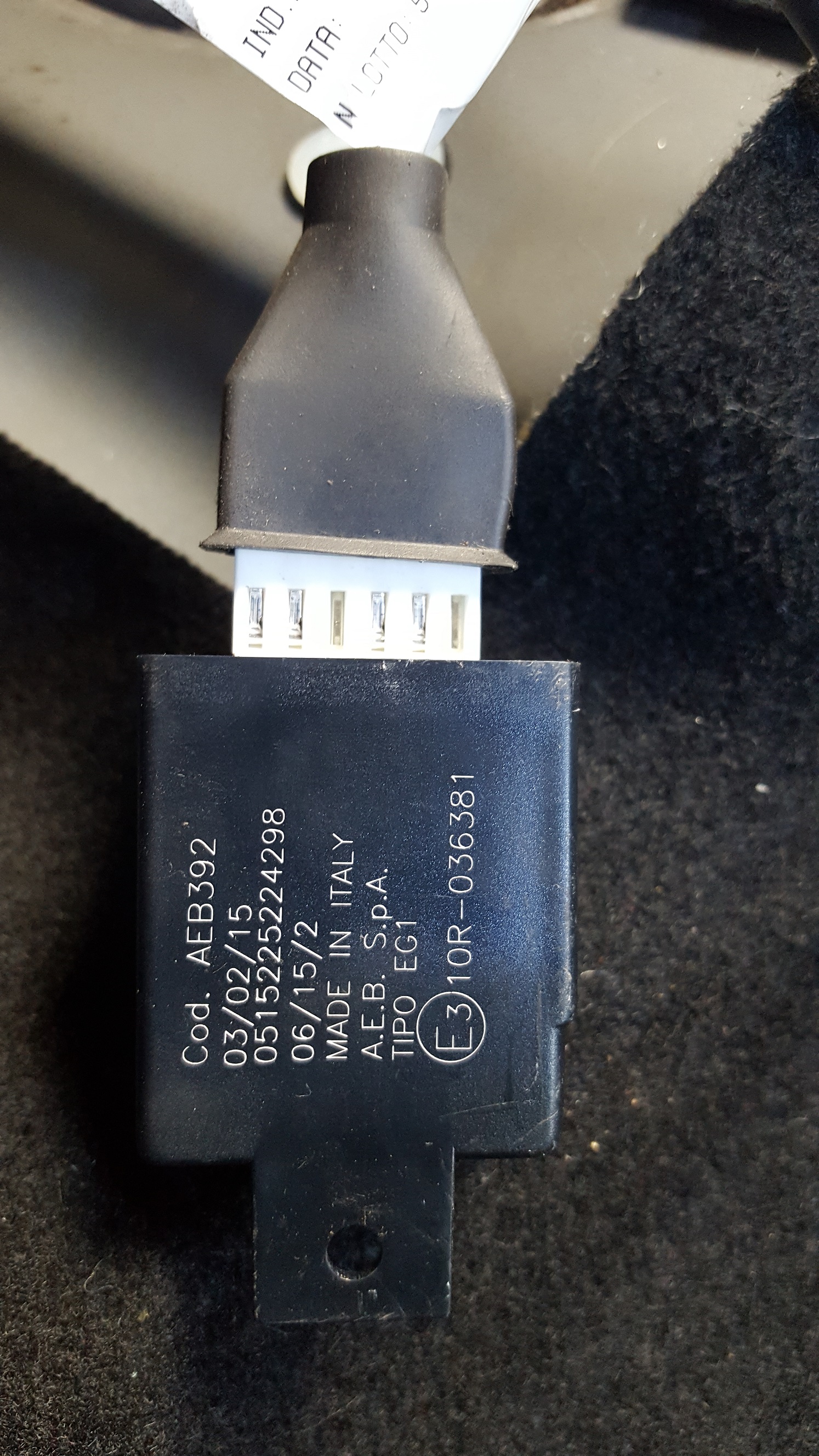

Długo cisza była.... ciągle paca – dom, do tego pogoda nie dopisuje na wolnym, tak więc nic specjalnego się nie dzieje. Pojawił się jednak "mały" problem z...
Podczas zakładania mojego Staga okazało się, że wskazówka poziomu paliwa [tiiit] razem z upływem kilometrów/mil poimo, że używam LPG. Podjechałem do gazownika i wsadził mi symulator jak na zdjęciu poniżej:
Początkowo zgodnie z instrukcją, wskazówka powinna spadać zgodnie z ilością przejechanych km/mil a po ponownym rozruchu silnika powinna wracać do właściwej pozycji zgodnie z ilością posiadanego poziomu paliwa. Tak było do jakiegoś czasu... Obecnie po odpaleniu silnika wkazówka cały czas pokazuje mi rezerwę, pomimo, że mam niemal cały bak paliwa. Macie jakiś pomysł jak z tym zawalczyć?? Nie chaciałbym kiedyś zatrzymać się w polu bo mi się gaz skończy a okaże się, że PB w baku też nie ma :|
Może symulator się posypał albo warto załadować coś bardziej odpowiedniego...
Jak wspomniał mój gazownik, nie spotkał się jeszcze z mazdą 6, która potrzebowałaby w ogóle symulatora.... Nie wiem co powiedzieć, nie mnie to oceniać.
Macie jakieś pomysły ??

Postprzez wumpscut » 17 paź 2016, 11:04
Heh, też mam z tym problem, chociaż w 80% przypadków po ponownym przekręceniu kluczyka w pozycję "zapłon" wskazówka wraca na prawidłowe miejsce. Jaki masz sterownik?

Postprzez maestro81 » 17 paź 2016, 12:41
Reduktor: AC-R01
Układ sterujący: STAG 4 QBOX
Wtryski: Baracuda

Postprzez miczu » 17 paź 2016, 19:00
Nie wiem Panowie czy to kwestia modelu GG/GH, ale w mojej GG na sterowniku STAG 4 PLUS nie ma takich problemów ze wskaźnikiem benzyny. Opada wraz z ubywająca benzyną. Może kwestia gazownika i ogarnięcia przez niego sterownika. W najbliższym czasie będę wymieniał w swojej Madzi filtry gazowe to zapytam mojego speca o Waszym problemie może coś podpowie.

Postprzez wumpscut » 18 paź 2016, 05:04
maestro81 napisał(a):Układ sterujący: STAG 4 QBOX
No właśnie, ale jaki? Basic, czy Plus?
Od: 7 lip 2016, 15:37
Posty: 629 (6/21)
Skąd: Wieleń nad Notecią
Postprzez maestro81 » 18 paź 2016, 10:10
problem w tym, że nie mam tego nigdzie zapisane :| Nie wiem.. <płacze>
