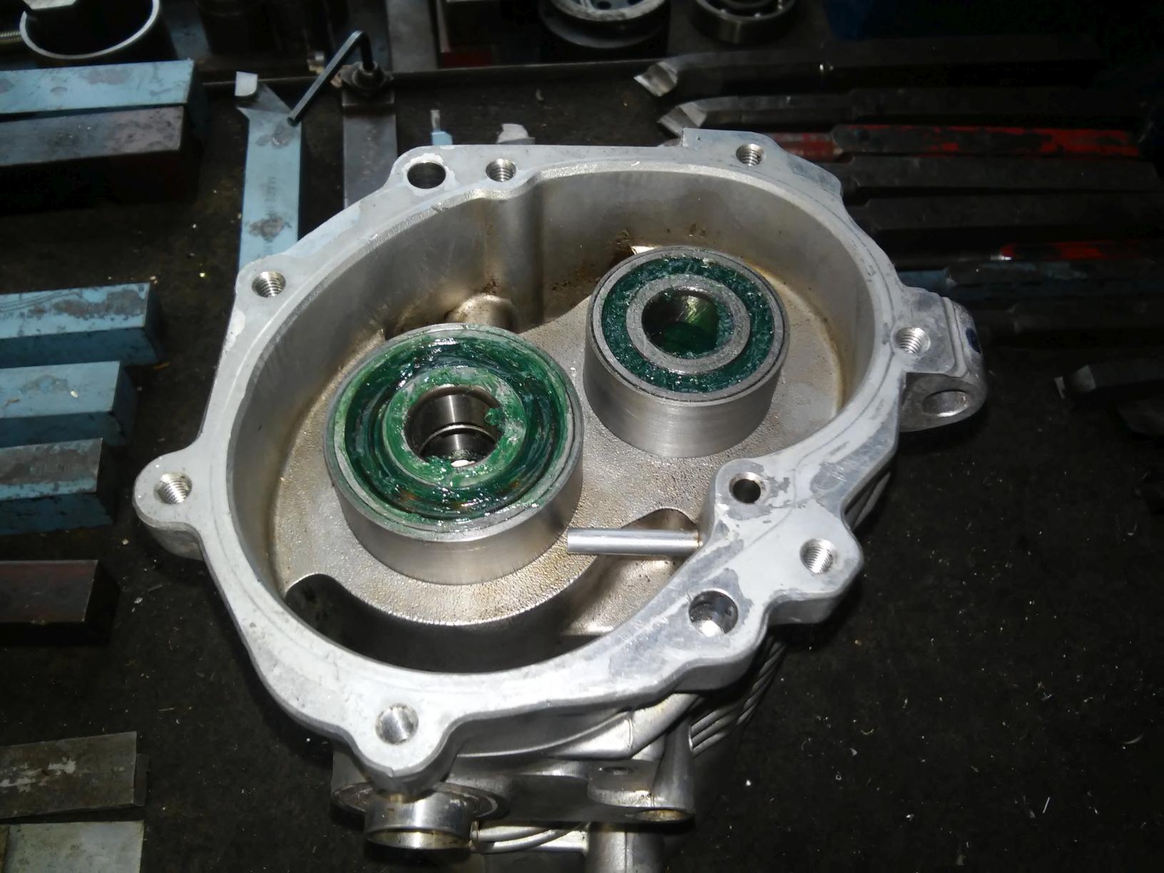

Podsumowanie akcji z regeneracji kompresora metodą kolegi z Białorusi
Wszystko fajnie, poza tym, że 2 pary nowych łożysk są mniejszej średnicy niż oryginalne, dlatego trzeba było zrobić dystans, reszta pasuje a efekty będzie widać za jakiś czas.
Kompresor założony, odpala, nie kopci (stary dawał dyma już po postoju około 1-2 godzin), zrobione jest obecnie 180km i póki co nic nie ubyło. Jest jeden minus i pewnie będzie się trzeba nad tym pochylić, bo coś w nim brzęczy. Zdejmowałem drugi raz i franklin go przejrzał. Był jakiś zadzior na wirnikach ale nadal jest trochę głośniejszy niż powinien.
Na razie będę obserwował i zdawał relację co się dzieje. Jak będzie OK to poprawimy ten hałas
Tutaj widać różnicę w łożyskach – po prawej stare, po lewej nowe

Gratulujemy udanego remontu, uszczelnić. ustawieniu nie są odpowiednie. należy umieścić materiału Viton, 20*36*7 CRW1 V. może wytrzymać temperaturę do 200, a sadło, które można umieścić tylko stać 120 stopni. I liskholme temperatura wzrasta do 130 ° C.
Dopisano 25 wrz 2016, 17:28:
Hałas w lisolme ci z powodu niewłaściwego montażu łożysko. Powinny one być umieszczone w oddzielnych rękawach i dostosować.
Dopisano 25 wrz 2016, 17:40:
do gruczołu, a następnie wypadł, konieczne jest, aby umieścić wewnętrzny pierścień ustalający 36 * 2,5 mm.

Też uważam, że łożyska chałasują ale dlaczego trzeba je umieścić w oddzielnej tulejce każde to nie rozumiem.Przecież orginalne też są wciśnięte razem.
Co do pierścieni ustalających to napewno dobre dodatkowe zabezpieczenie ale czy tak bardzo potrzebne ?

Niestety nie mam zdjęcia, bo złamał mi tabletki. Ale jeśli jest to konieczne, że wkrótce zostanie przywrócony następnego lisolm i może tworzyć zdjęcie.
Unfortunately I do not have a photo, because it broke my tablet. But if necessary, I will soon be restored next lisolm can create one and many photos.

Tell mee Denxf why bearings must bee separate?
The seals in our compressor bee in correct place ?

Denxf kiedy będziesz regenerował następny lysholm??
Mógłbyś zrobić jakieś fotki aby było widać jak trzeba krok po kroku złożyć
Denxf when you repaired the next Lysholm
You could do some photos so you can see as you need step by step to make
