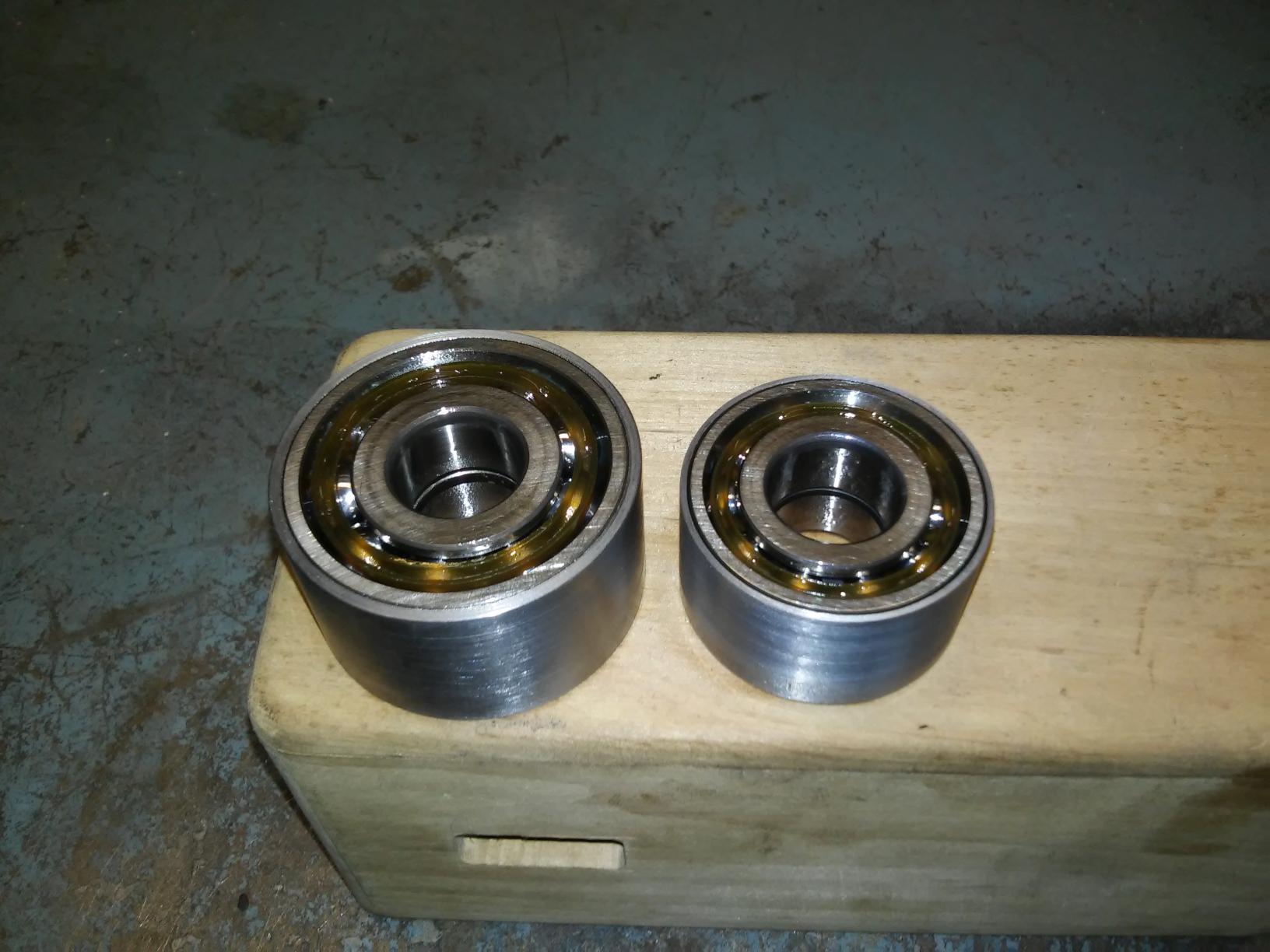

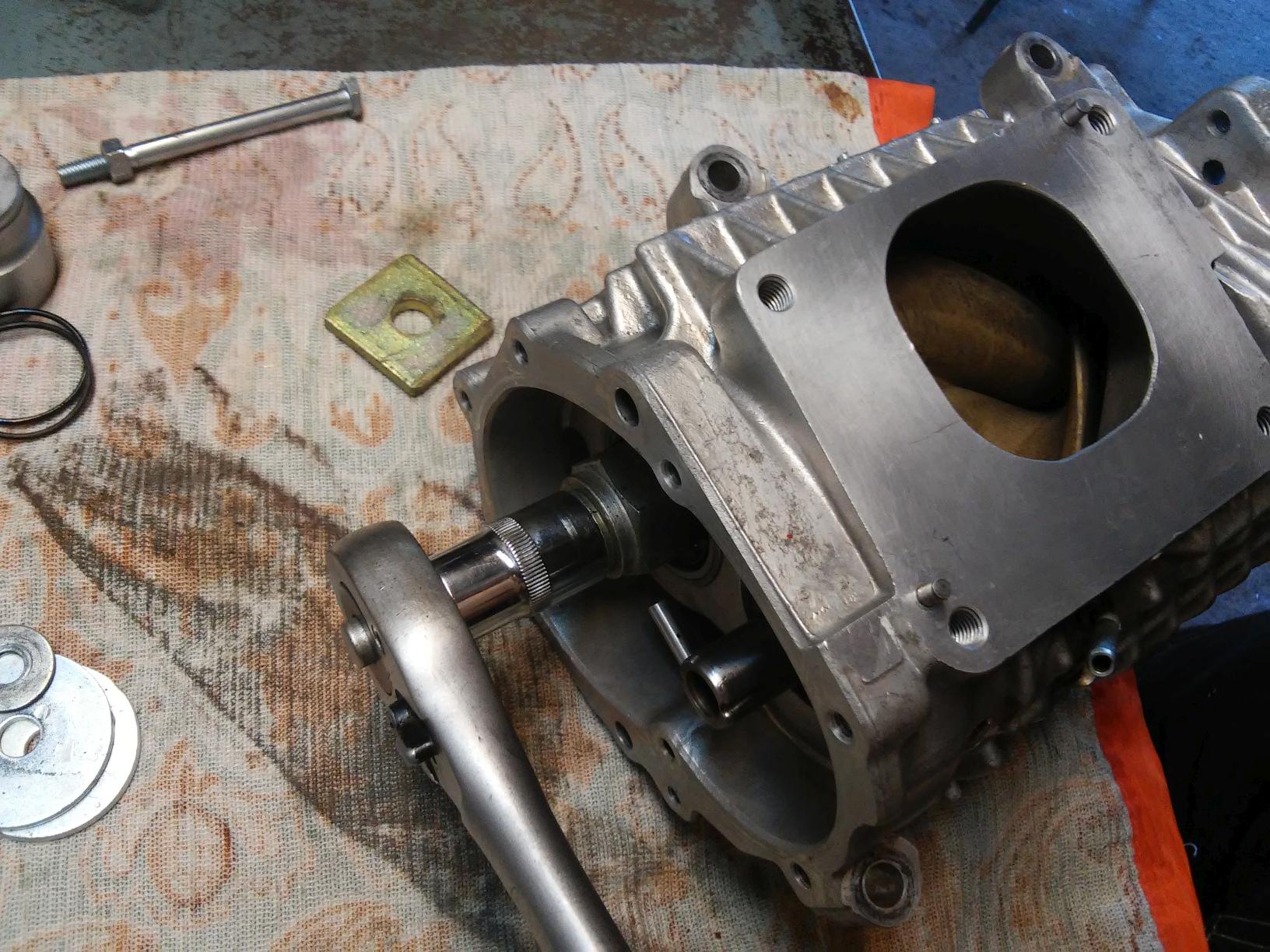

Podsumowanie akcji z regeneracji kompresora metodą kolegi z Białorusi
Wszystko fajnie, poza tym, że 2 pary nowych łożysk są mniejszej średnicy niż oryginalne, dlatego trzeba było zrobić dystans, reszta pasuje a efekty będzie widać za jakiś czas.
Kompresor założony, odpala, nie kopci (stary dawał dyma już po postoju około 1-2 godzin), zrobione jest obecnie 180km i póki co nic nie ubyło. Jest jeden minus i pewnie będzie się trzeba nad tym pochylić, bo coś w nim brzęczy. Zdejmowałem drugi raz i franklin go przejrzał. Był jakiś zadzior na wirnikach ale nadal jest trochę głośniejszy niż powinien.
Na razie będę obserwował i zdawał relację co się dzieje. Jak będzie OK to poprawimy ten hałas
Tutaj widać różnicę w łożyskach – po prawej stare, po lewej nowe

Postprzez Denxf » 25 wrz 2016, 17:24
Gratulujemy udanego remontu, uszczelnić. ustawieniu nie są odpowiednie. należy umieścić materiału Viton, 20*36*7 CRW1 V. może wytrzymać temperaturę do 200, a sadło, które można umieścić tylko stać 120 stopni. I liskholme temperatura wzrasta do 130 ° C.
Dopisano 25 wrz 2016, 17:28:
Hałas w lisolme ci z powodu niewłaściwego montażu łożysko. Powinny one być umieszczone w oddzielnych rękawach i dostosować.
Dopisano 25 wrz 2016, 17:40:
do gruczołu, a następnie wypadł, konieczne jest, aby umieścić wewnętrzny pierścień ustalający 36 * 2,5 mm.
Ostatnio edytowano 25 wrz 2016, 18:34 przez Denxf, łącznie edytowano 4 razy

Postprzez franklin1985 » 25 wrz 2016, 18:02
Też uważam, że łożyska chałasują ale dlaczego trzeba je umieścić w oddzielnej tulejce każde to nie rozumiem.Przecież orginalne też są wciśnięte razem.
Co do pierścieni ustalających to napewno dobre dodatkowe zabezpieczenie ale czy tak bardzo potrzebne ?

Postprzez jedrzej07 » 8 paź 2016, 14:22
Wczoraj pękło 1000km od regeneracji. Ubytki oleju kontroluję i mimo tego, że mam wyciek na simmeringu wału przy skrzyni to po 1000km ubyło na miarce około połowę wysokości.
Czyli wychodzi 0.5l na 1000 biorąc pod uwagę wycieki, to jest znacznie mniej. Bo przez 2 dni był taki wyciek że była aż plama. Teraz trochę się uspokoiło ale cały czas widzę kropelki kapiące...
Także ogólnie jest OK. ale pełna wizja będzie dopiero jak zrobię simmering
