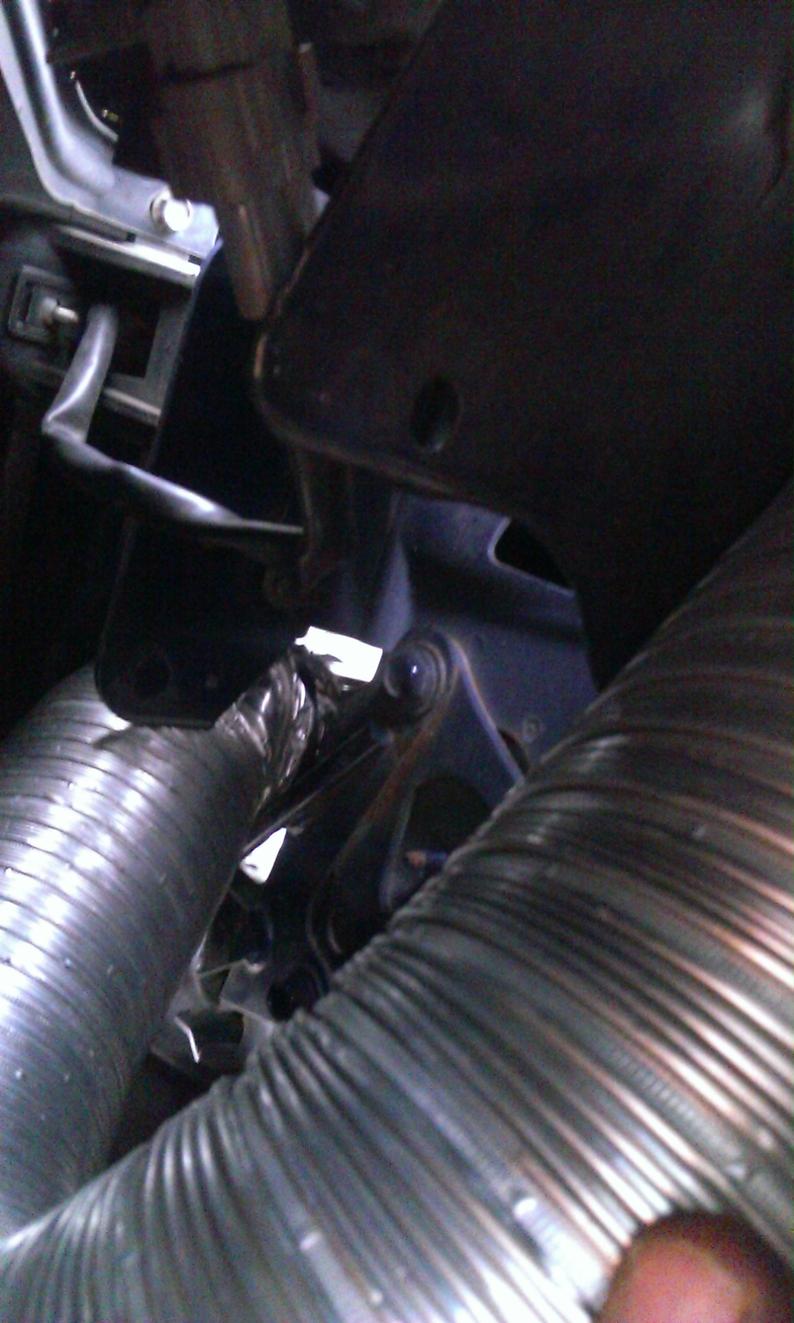

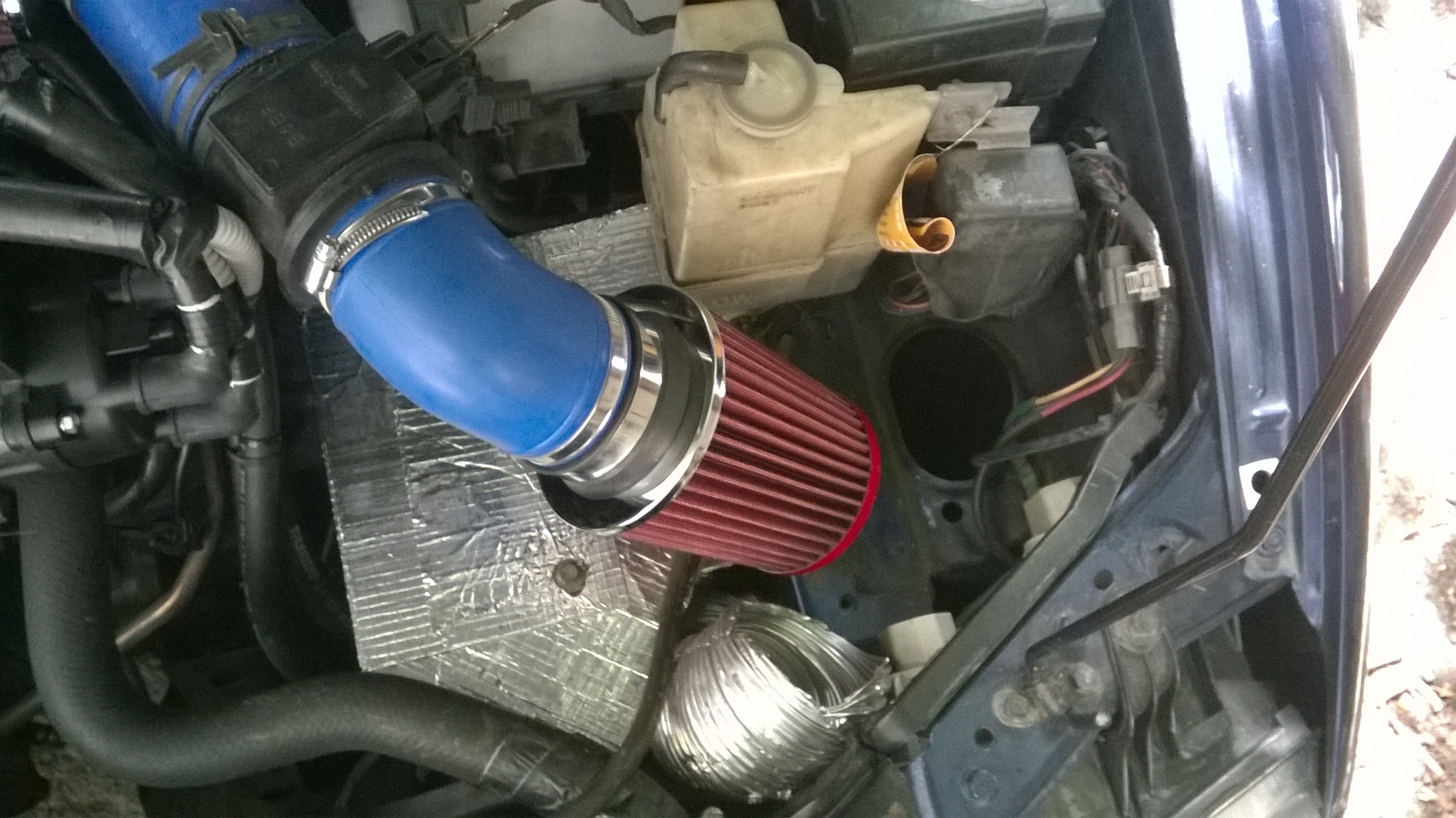

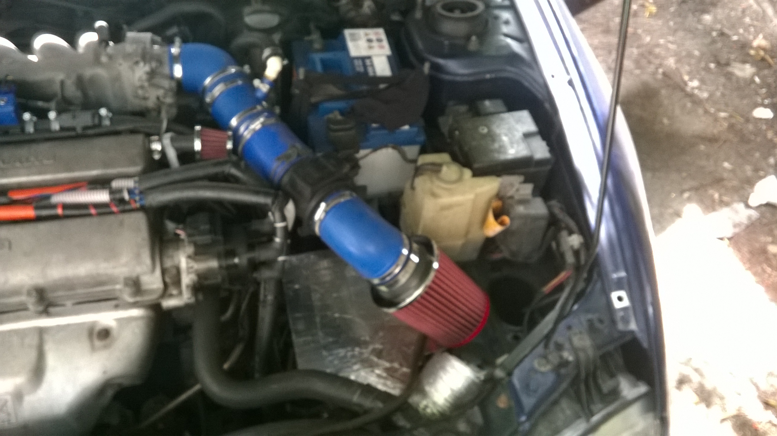

Ponieważ udali sie dzisiaj ogarnac godzinkę czasu ja stary a gupi zamontowal stożek.
Od spodu oslona termiczna Home made.Z boku od strony silnika tez będzie.
Zostalo wywiercic dziurę w zdezaku pod nadmuch zimnego i naoleic filtr.
Jazdy testowej jeszcze nie bylo ale furgocze jak zly ;–)

A co Ci pomoże ta osłona termiczna umieszczona na dole?

Postprzez rafał88 » 2 wrz 2016, 19:40
Rura spiro jest :D Juz wolalbym nieco dołozyc i jakos wpakowac stozek w nadkole ;)
Postprzez Bo_Lo » 2 wrz 2016, 20:38
Oslona będzie tez z boku i od strony weza chlodnicy.od spodu jest po to zeby wiatrak nie dmuchal gorącym powietrzem wprost na filtr.Pod ta oslona jdst tez reduktor od gazu ktory daje sporo ciepla.W nadkole nie chce bo tam po deszczu jest jednak sporo wody.Tak jest dobrze.Juz teraz nie ma żadnego spadku mocy przynajmniej odczuwalnego.Na żaden przyrost nie liczę ,to ma tylko brzmieć .Btw w BJ jak zrobiłem w nadkole to auto przestalo jechać domem,po skróceniu dolotu wszystko wrocilo do normy.

Postprzez Bo_Lo » 4 wrz 2016, 16:12

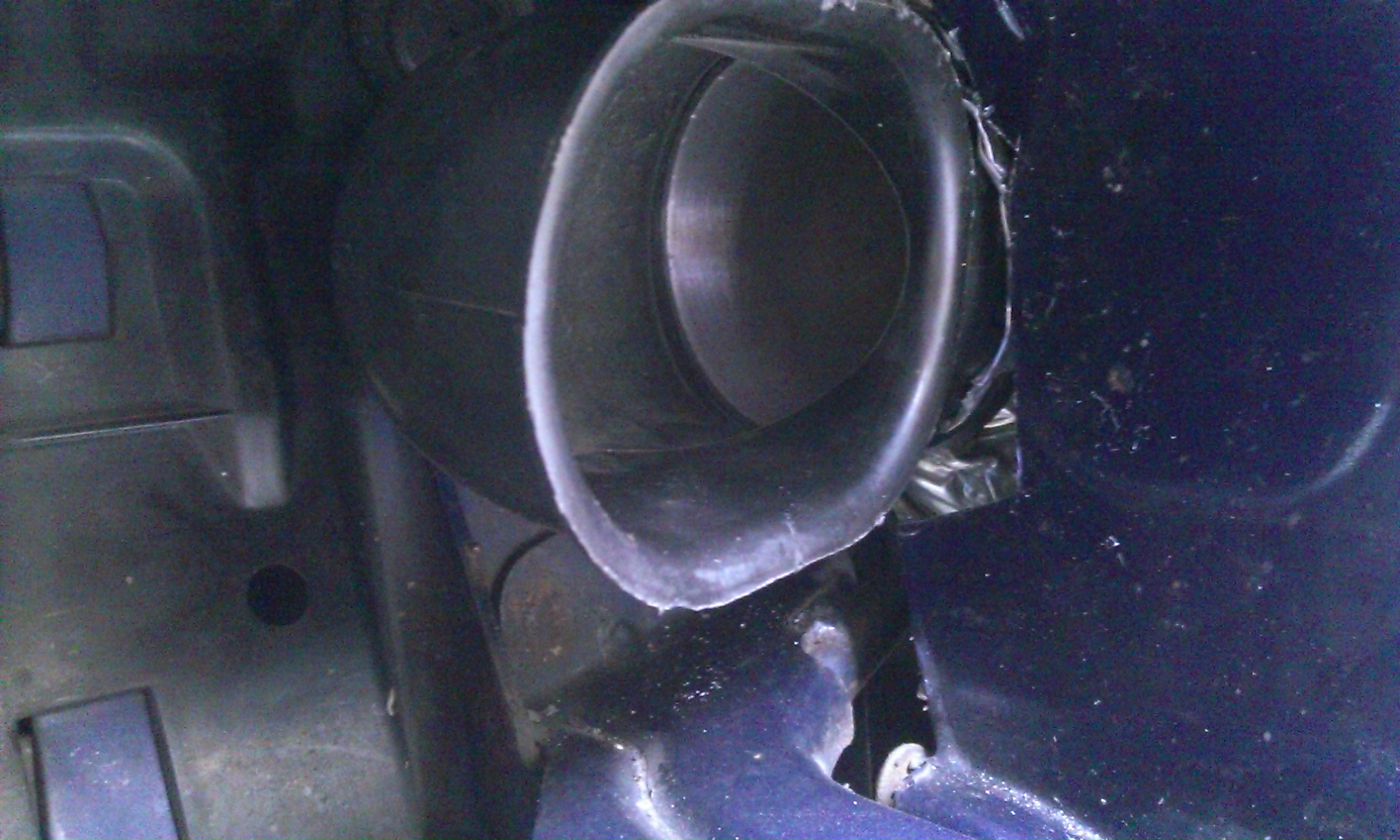

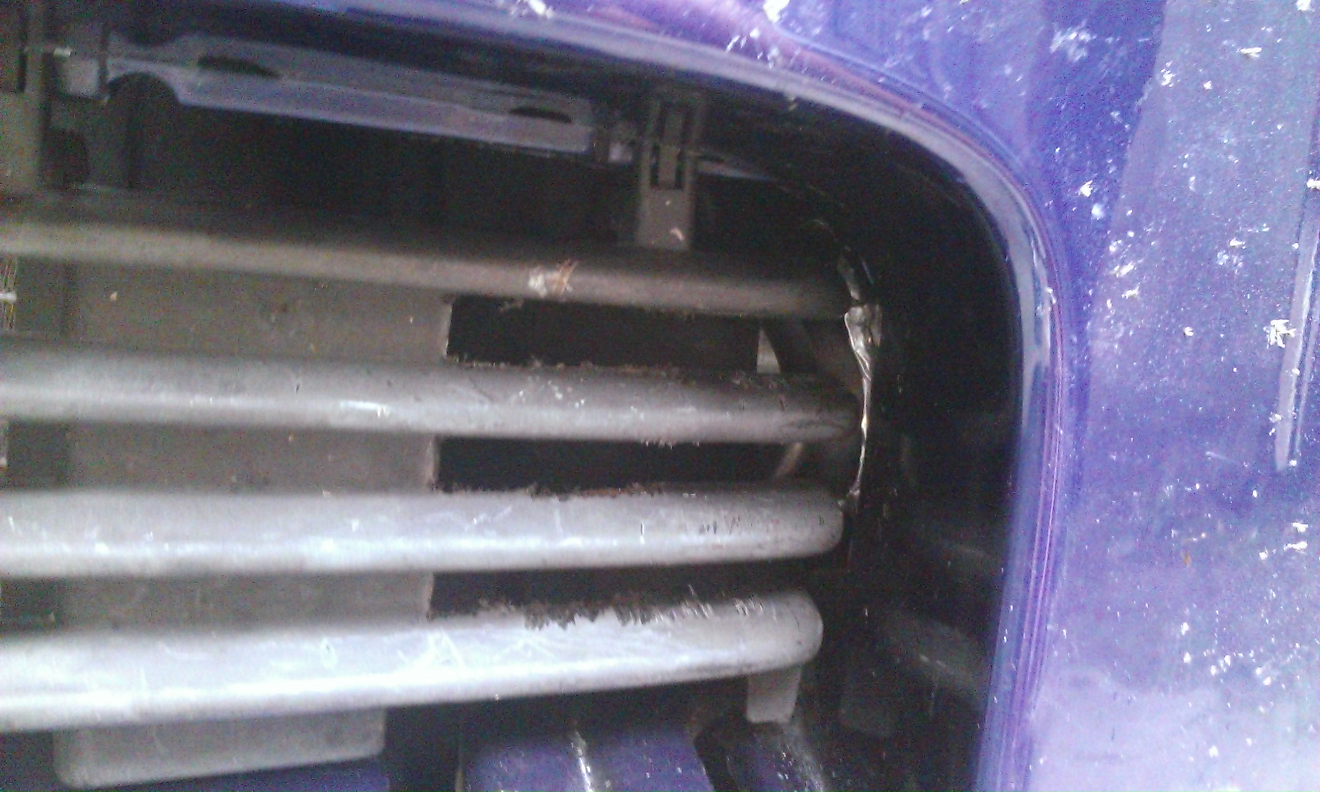

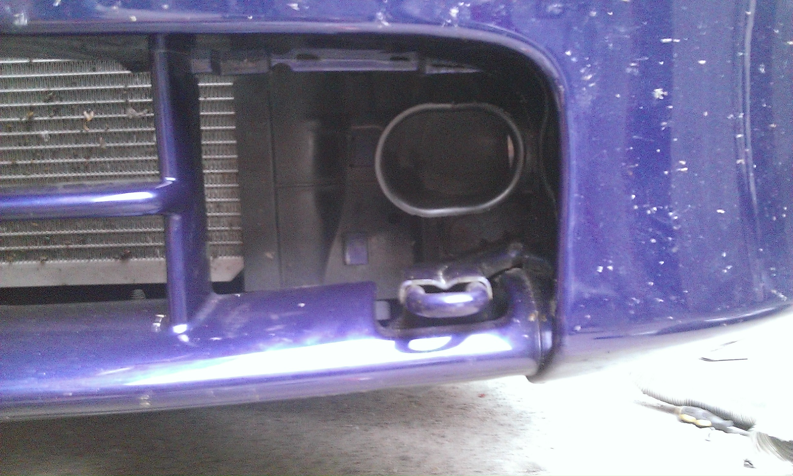

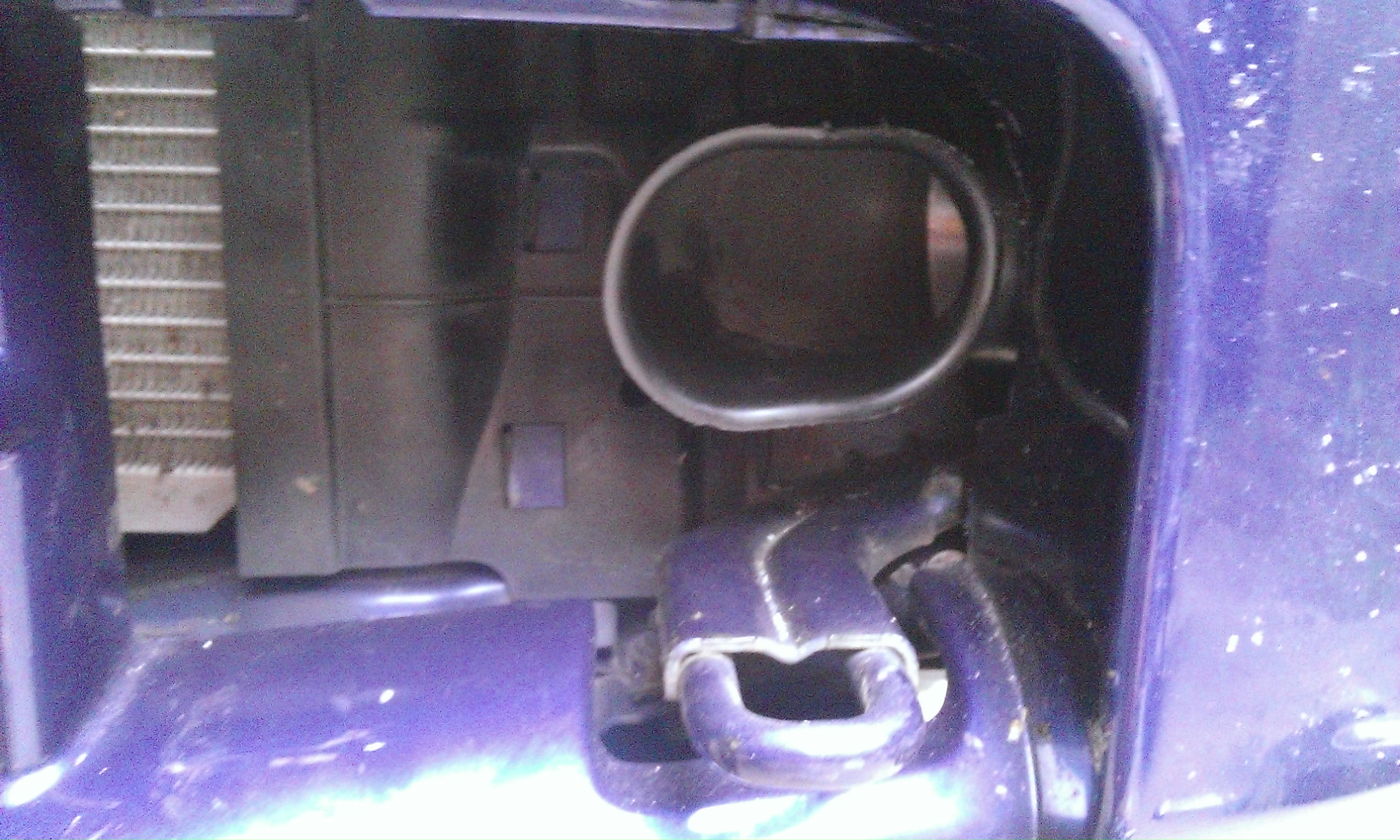

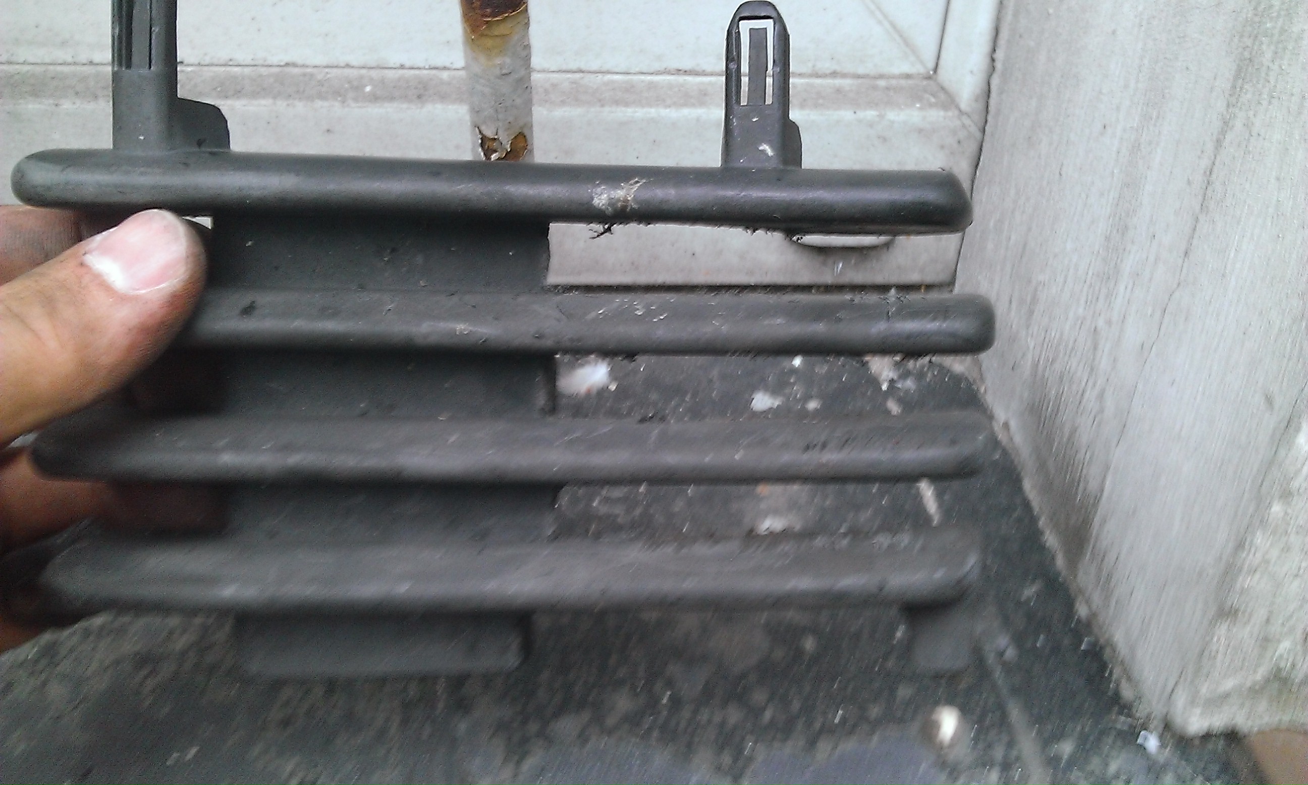

Dzisiaj drutowania oslon ciag dalszy .rura sporo przeniesiona i zrobione oslony od str.silnika i chlodnicy.Zostalo odciąć nadmiar z boku i całość pokryć izolacja Alu.Docelowo jak juz wszystko będzie dograne wymiarowo planuje zakup kilku balch Alu i pospawac to profi.Udalo mi się uniknąć robienia dziury w zderzaku pod dynamiczny dolot.Wykorzystalem chwytak z seryjnego rezonatora ,kawałek rury Alu fi 63 mm i dalej juz spirorura.calosc jkrylem za zaslepka halogenu wycinając do polowy kratke.niestety jak zwykle jak cis drutuje zaczelo padac i w pospiechu poharatalem kratke.Przy okazji zakupie druga i to poprawie.Jazdy próbnej nie bylo.Obawiam sie ze nie ogarne teraz tej mocy :D

Postprzez Bo_Lo » 22 wrz 2016, 11:48
Na dniach stożek wylatuje i wraca seryjna pucha plus dolot z zaślepki halogenu.Jest za głośno,poniżej 3krpm nie jedzie(powyżej smaży laka :D ) i pali 15l lpg(podejrzewam żę wina zbyt ciepłego powietrza w dolocie) .

Postprzez misiak89-89 » 22 wrz 2016, 20:04
Ale zrobiles separator od ciepłego wiec czemu tak myslisz chyba ze rury sie tak mocno nagrzewaja:/ wina zbyt długi moze lub krótki dolot albo zbyt pojemny / przyciasny. Generalnie ciężko zbudować odpowiednie doprowadzenie powietrza, na to trzeba wyliczen, pomiarów itp itd. Masz jakies media jak Ba sie odpycha?

Postprzez Bo_Lo » 22 wrz 2016, 21:11
misiak89-89 napisał(a):Ale zrobiles separator od ciepłego
Niby tak ale po otwarciu maski stożek był gorący ,bo praktycznie z każdej strony go coś grzało-silnik,wąż chłodnicy,parownik LPG,wentylator...Powiem szczerze ze w BJ miałem podobną sytuację,może Vałki są mniej wrażliwe na mody dolotu,w BJ dopiero CAI simota załatwił sprawę.Z tym że wywalanie 200zł dla dżwięku z dolotu przy 114hp to już chyba za stary jestem.Dzisiaj wleciała ori pucha plus spirorura z wlotu ze zderzaka zamiast rezonatora i moc na niskich obr. wróciła,co do spalania nie wiem a i tak dżwięk lekko lepiej jak seria z rezonatorem,coś tam słychać.Jeszcze musze kupić kawałek silikonowej harmonijki bo na aktualnym setupie pucha nie pasuje w fabryczne mocowaniatak o 1cm.
Kasę zamiast na CAi wolę przeznaczyć na wydech,koncepcja już jest od dawna,w BJ się sprawdziła .Tylko czasu brak,Może w przyszłym tyg.
Nauczyłem się już że pchanie kasy w jakieś pierdoły dające lub nie 1hp a psujące elastyczność i charakterystykę silnika(a ta w BP jest fajna) to o kant <dupa> .Na razie będziekierunek na look i prowadzenie,a jak Bozia da to zbieramy na T :D

Postprzez rafał88 » 23 wrz 2016, 08:04
EEE to cos grubo nie tak masz jak pali jak smok... Ja mialem taki stozek i spalania z kosmosu nie mialem , choc faktem jest ,ze do 3 krmp nie jechac.
CAI nie wychodzi tak drogo jak wie gdzie kupowac ;) Wydech tez napewno pomoze . Choc wg mnie moja zetpadaczka z tym dolotem lepiej jedzie niz na serii.
Postprzez Bo_Lo » 23 wrz 2016, 10:06
rafał88 napisał(a):EEE to cos grubo nie tak masz jak pali jak smok... Ja mialem taki stozek i spalania z kosmosu nie mialem , choc faktem jest ,ze do 3 krmp nie jechac.
I o to chodzi właśnie ze do 3krpm nie kechala wiec non stop bylo 4,5-7krpm ;–) i stad to spalanie.

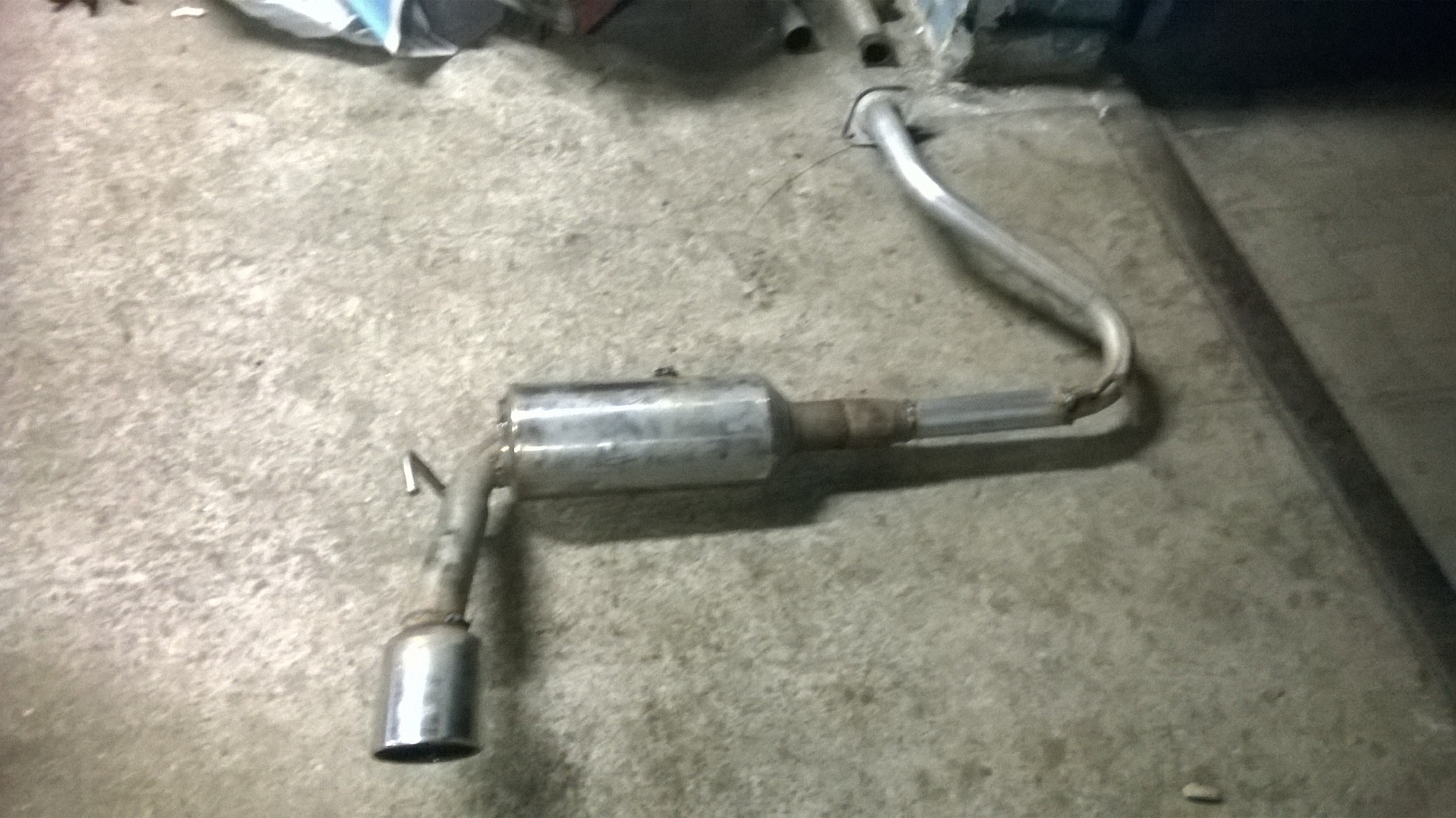

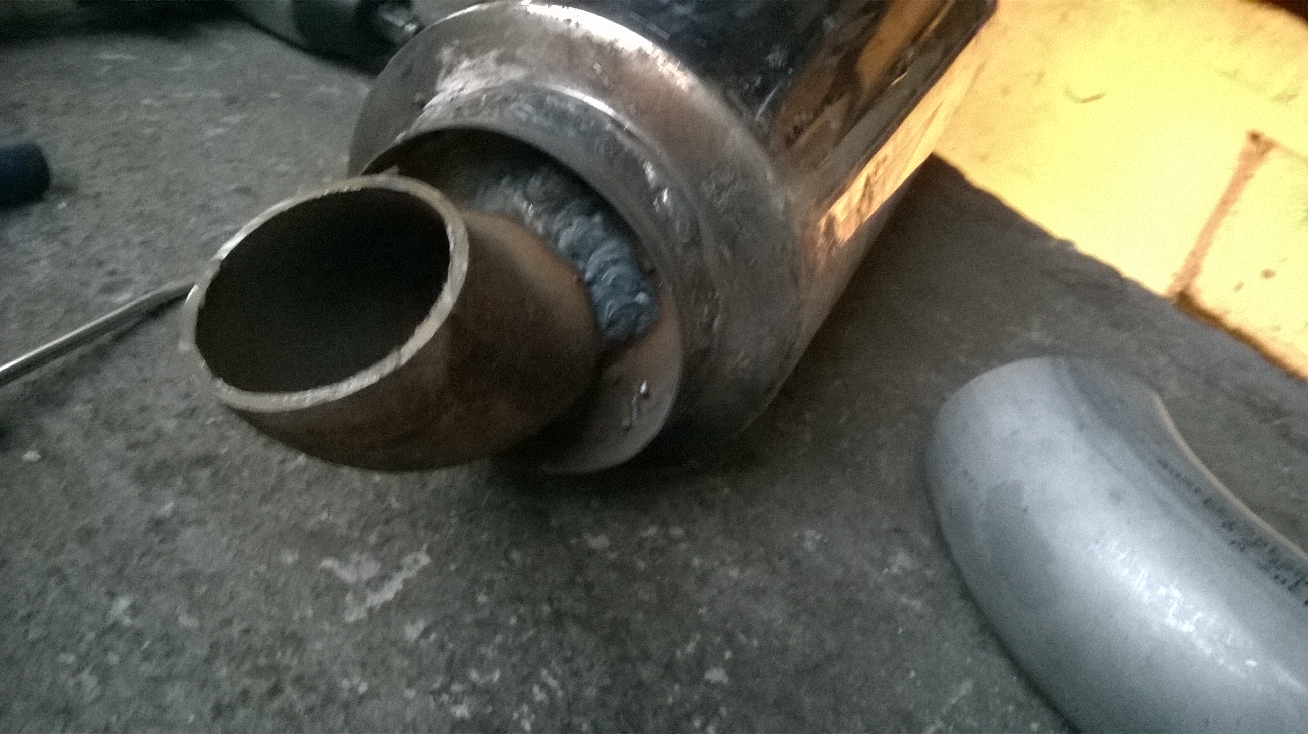

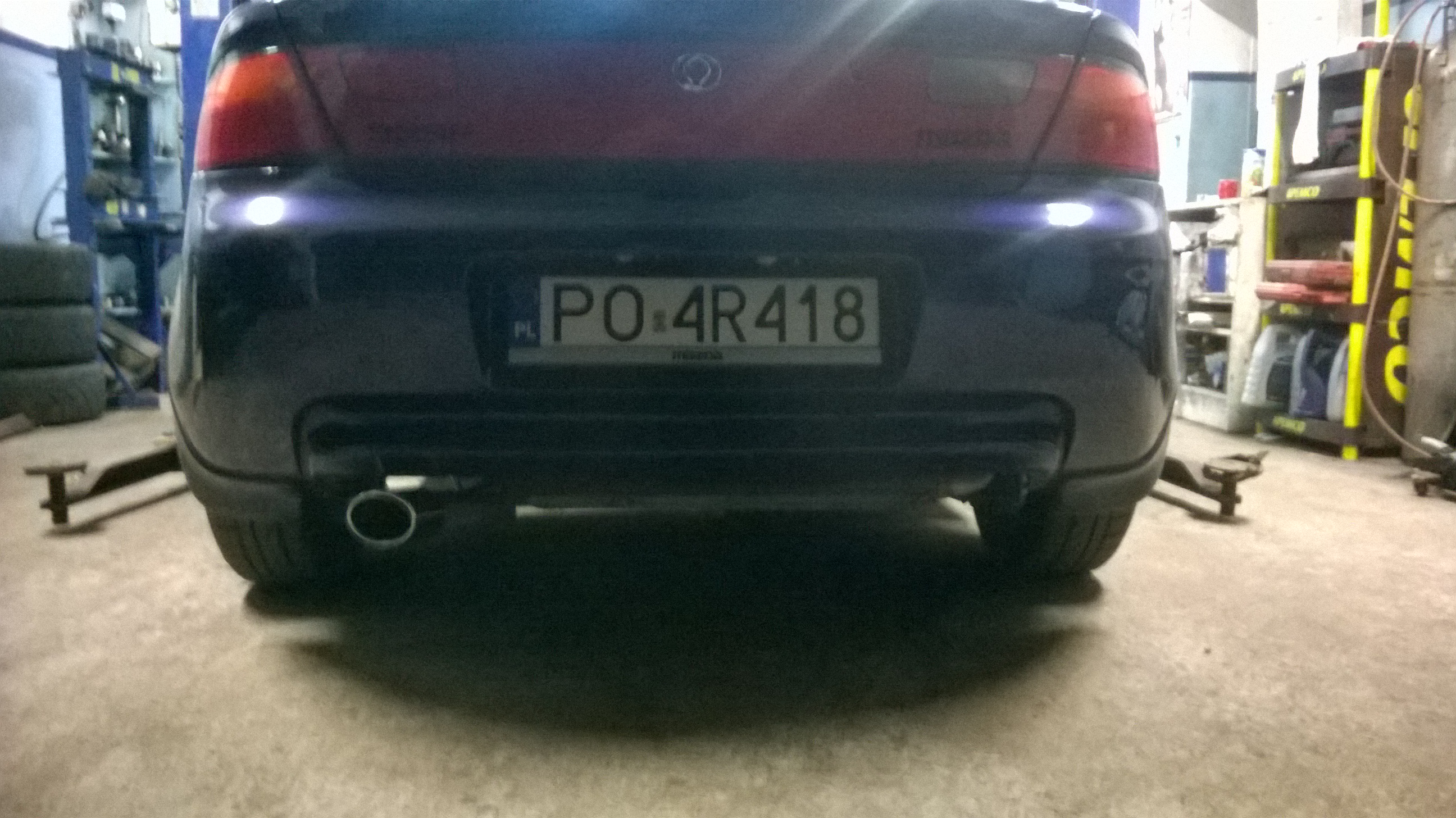

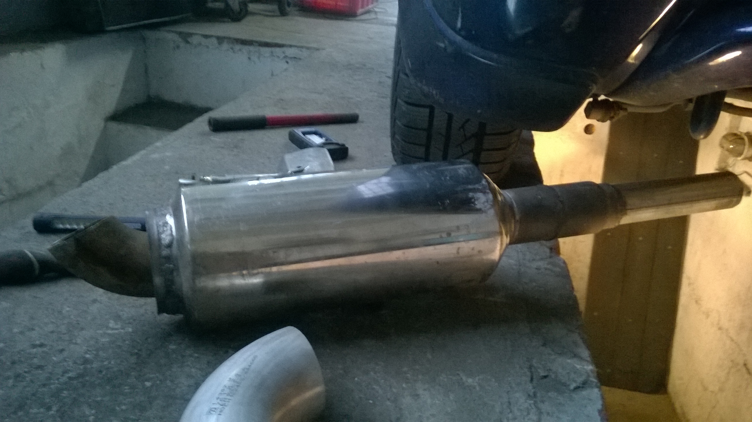

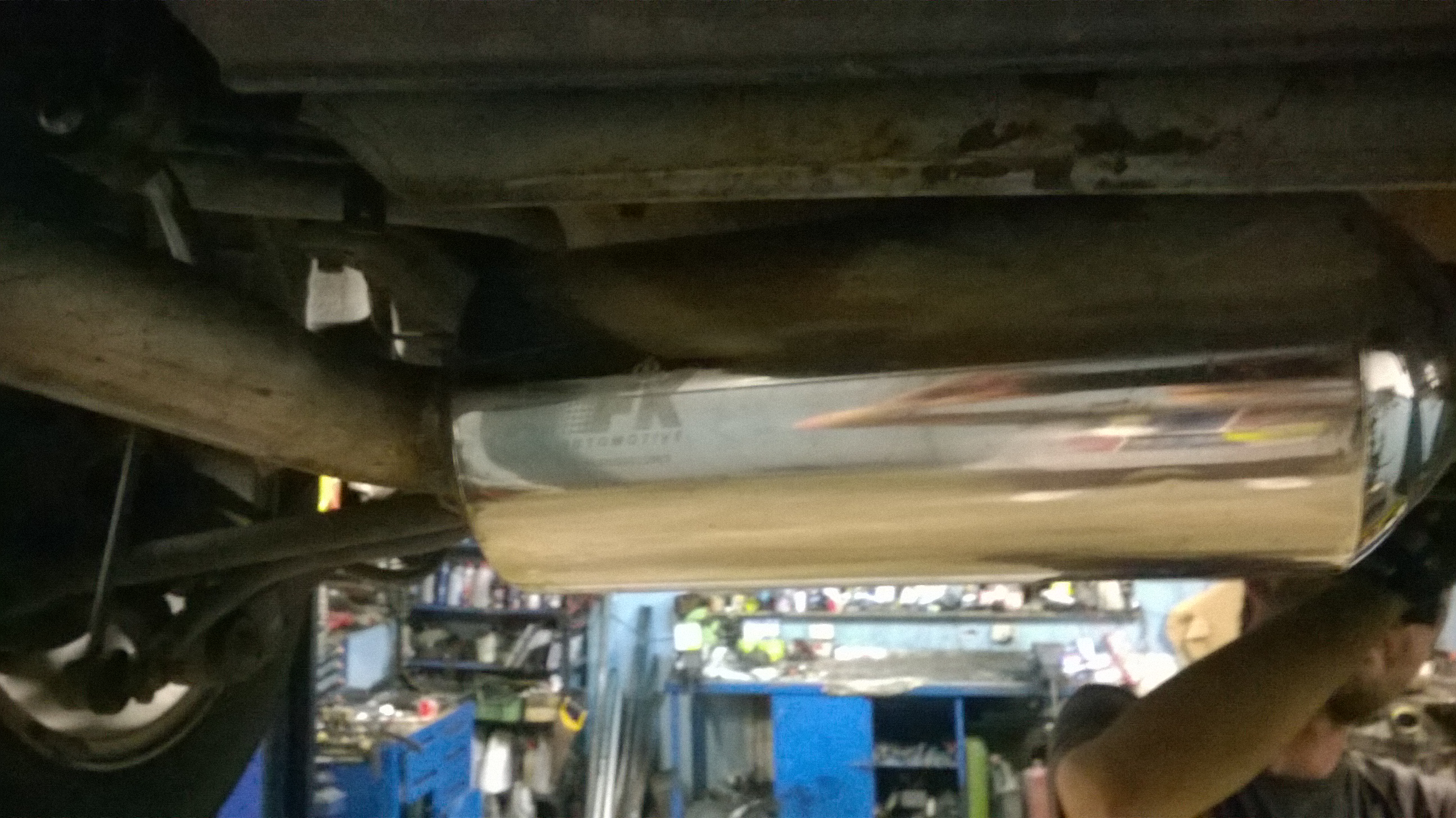

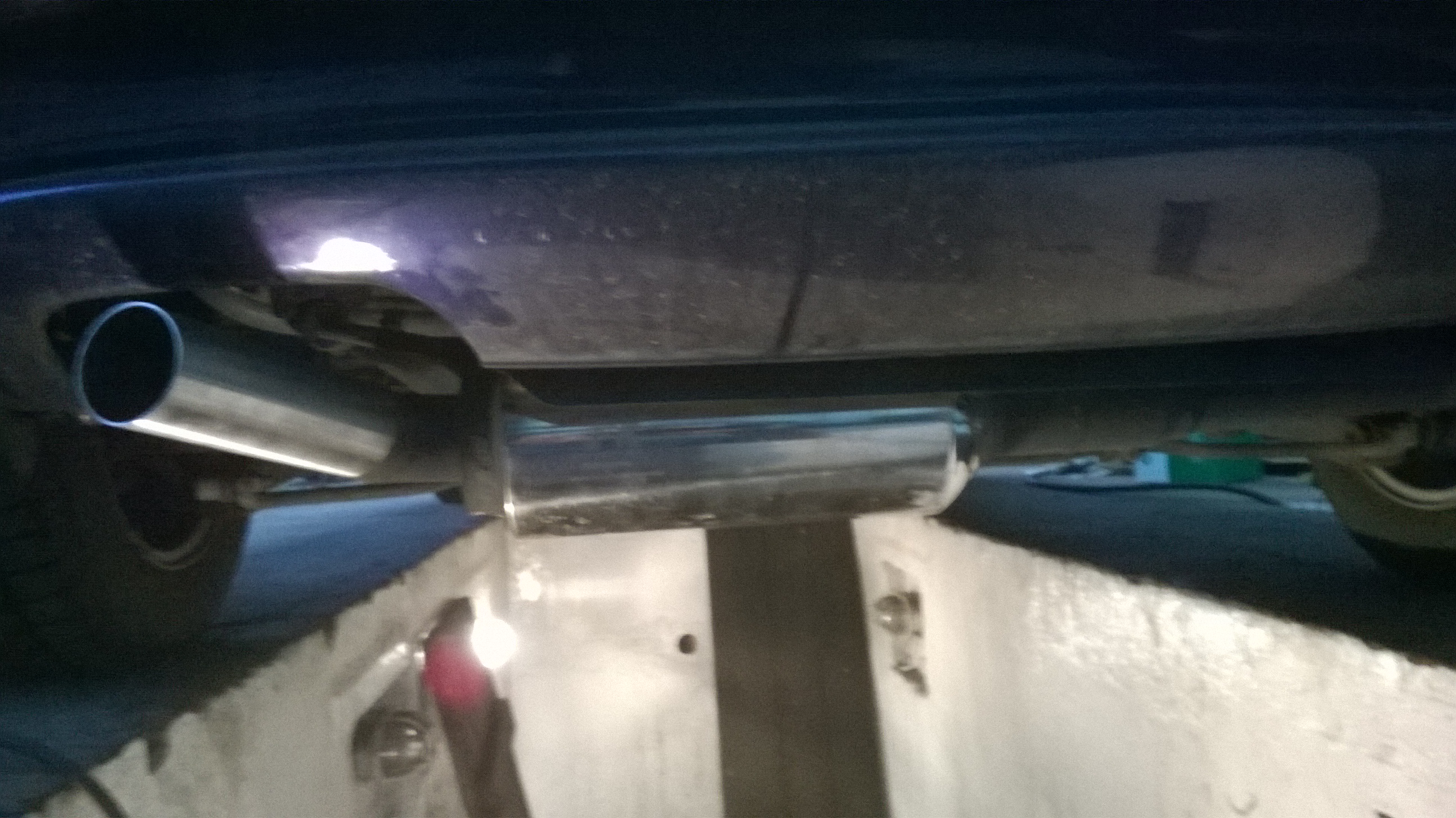

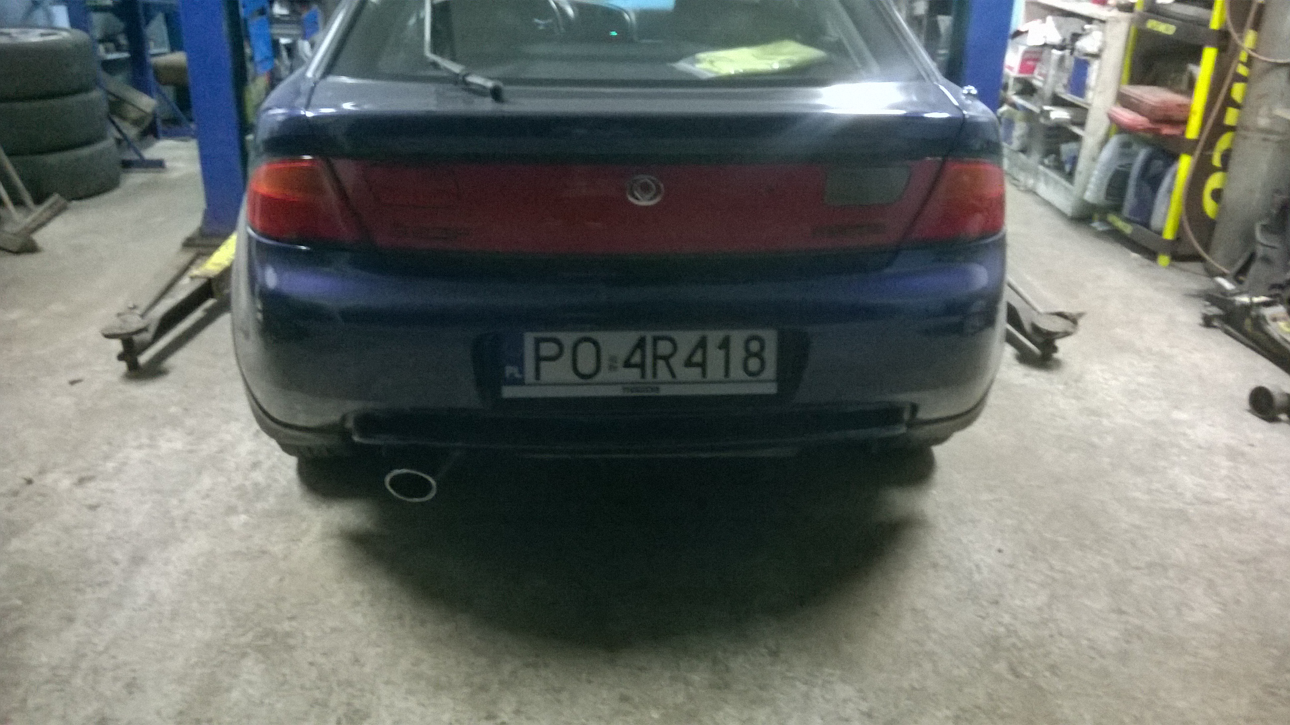

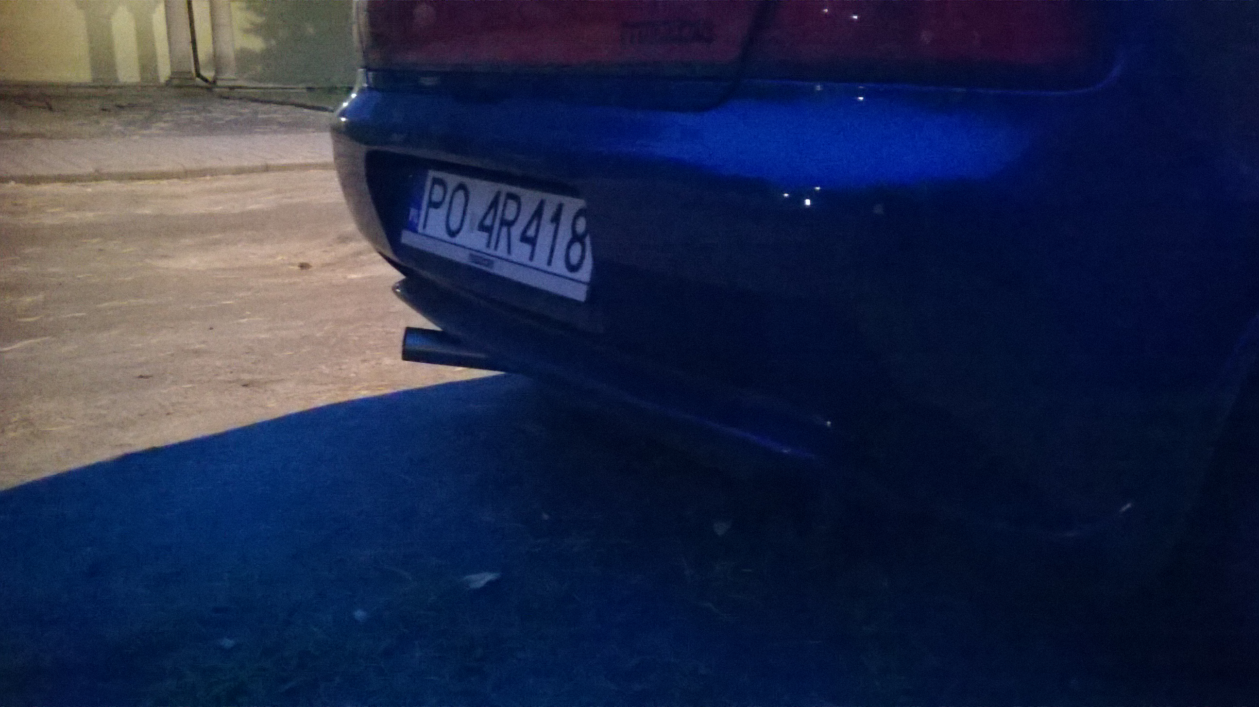

Dzisiaj w Miedziak Garage zdrutowalismy wydech końcowy.Pucha ala mugen FK automotiv plus koncowka WM sport.
Wyszlo ciut głośniej niż planowalem(w BJ bylo na tym samym patencie i wyszlo idealnie,roznica byla tylko w tym ze tam byl silencer a tu bezpośrednio rura wspawana w puszkę no i w BJ koncowka byla 2cale kwasiak)
Jutro wrzucę media.Ale na ucho to jest cos miedzy ryczypipa bez silencera a popierdolka z silencerwm.

Postprzez Bo_Lo » 29 wrz 2016, 21:02
Ano mom :D
Plan jest wywalic wszystko od portek do koncowego(kat i środkowy) i dać rozprezny plus środkowy rurowy.
W BJ tak mialem i byli idealnie

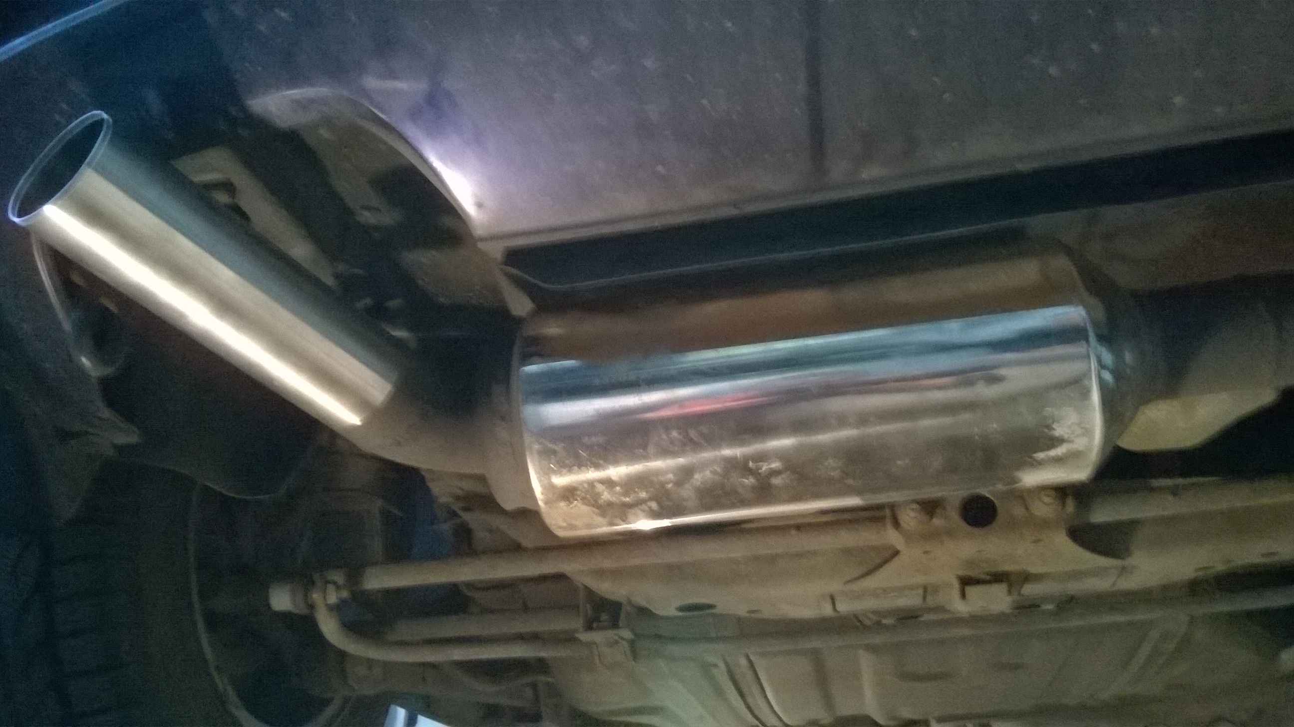

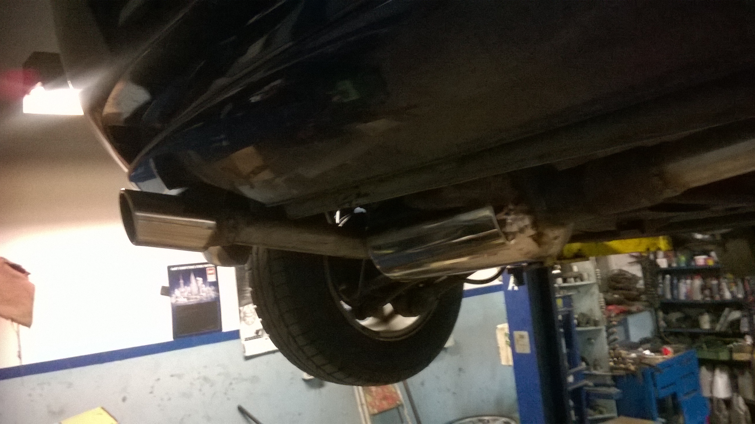

Postprzez Bo_Lo » 17 paź 2016, 18:18
Dzisiaj wydech vol2
Doszedł silencer plus koncowka bardziej w stylu JDM.
Jest ciut ciszej i przede wszystkim mniej basu.

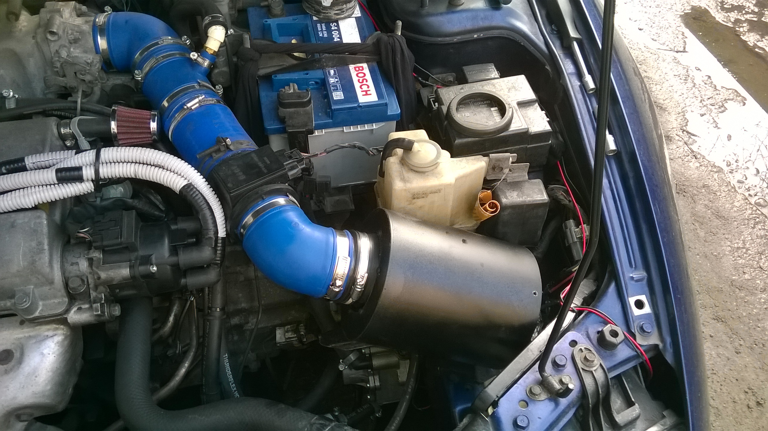

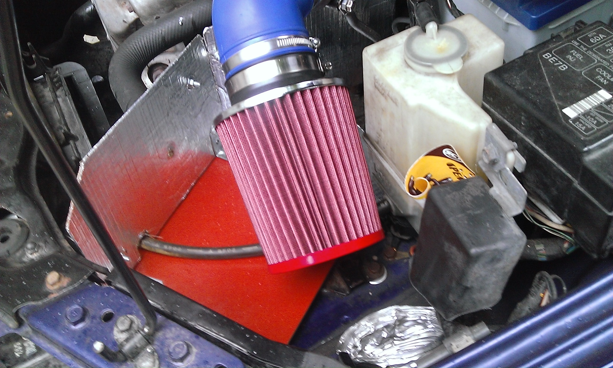

Postprzez Bo_Lo » 26 lis 2016, 17:05
Monologu ciag dalszy;–)
Ostatnio znalazło sie chwile czasu ,w szafie lezal zdemontowany stożek i silikony.Dorobilem wiec obudowę Ala simota airbox ivoila.Zostalo dorobic zamkniecie z wejściem do dolotu ze zderzaka zeby ciut wyciszyć bo drze jape ;–)
(oem obudowa od seryjnego filtra byla lekko sfatygowana i srednio pasowała stad ten mod)

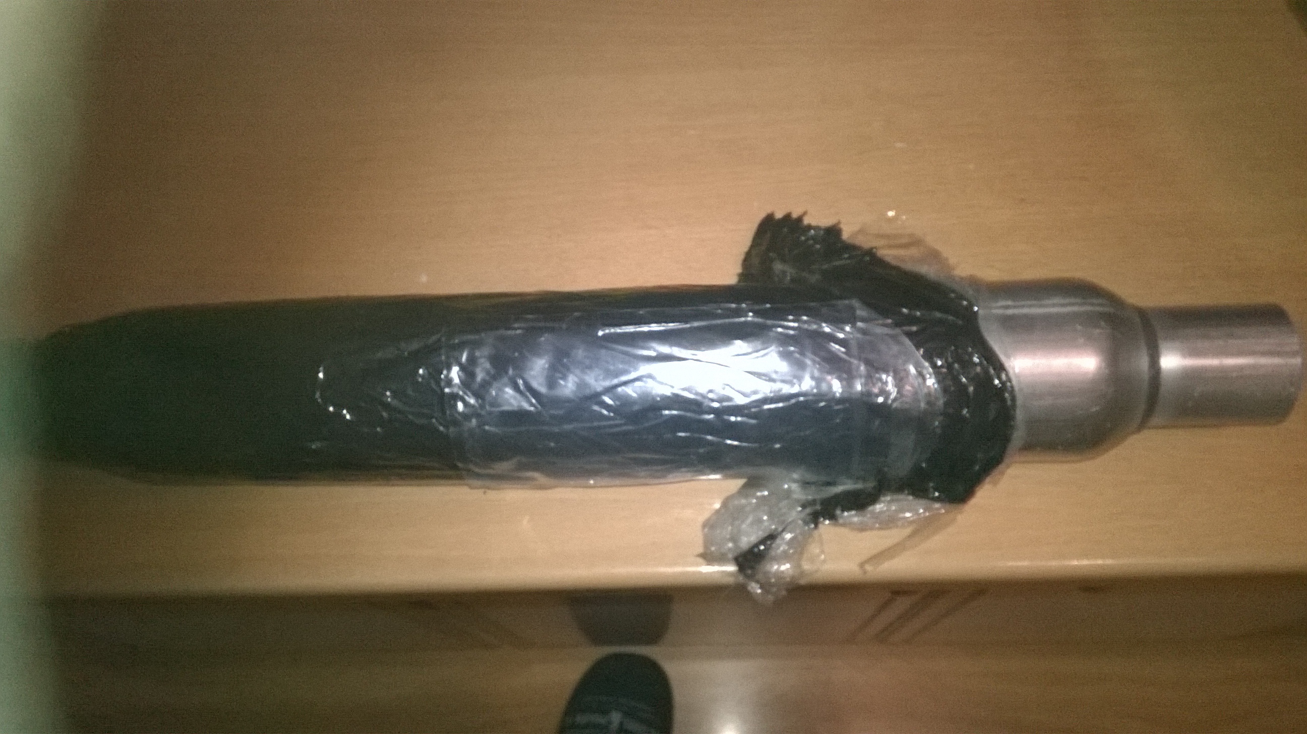

W międzyczasie przyszla "parowa" przelotową jak zwykle od Kadexa kyora zastąpi buczaco rzężący tlumik środkowy.Koncowy wrócił seryjny na swoje miejsce .
Pomysle jeszcze nad zmiana kata na przelotowy rozprezny.
