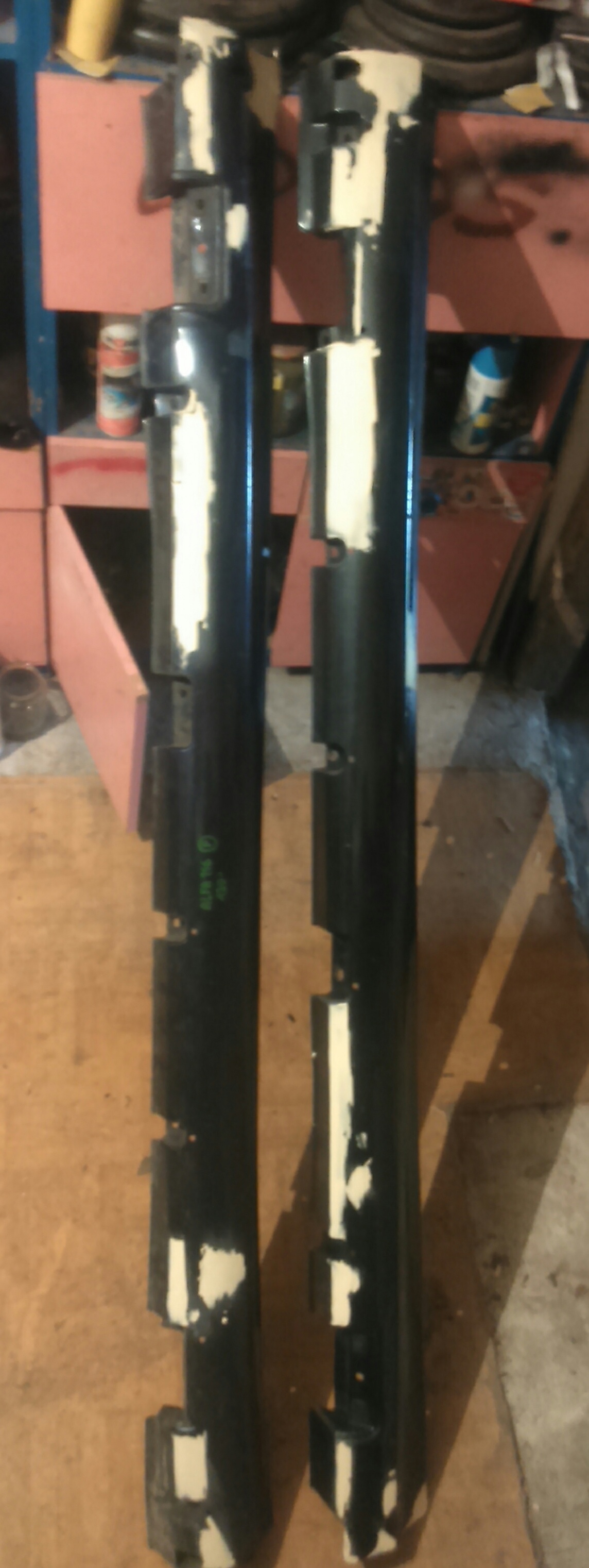

Ostatnio kupiłem nakładki progowe z pakietu Sport Pack w całkiem dobrym stanie <jupi> planuje też wrzucić dokładkę z Seata Leona Cupra.

W wolny weekend pomalowałem nakładki, a dzisiaj dotarła dokładka z Seata Leona Cupra, montaż niebawem...

Fanty już zamontowane, dokładka wymagała małych przeróbek, a progi pasowały idealnie. Wygląd auta na plus, teraz wzroku nie mogę oderwać :) ale brakuje felgi min. 18' przyciemnić szyby i jeszcze czegoś...
Na koniec zająłem się korektą lakieru, glinka SG, cleaner Polish Pro 2 PB, wosk Paste Wax 2685 FK.

Postprzez stachan » 28 wrz 2016, 06:06
wilusjdm napisał(a):a progi pasowały idealnie
W jaki sposób montowałeś progi?
Od: 21 wrz 2006, 16:09
Posty: 5602 (328/457)
Postprzez wilusjdm » 28 wrz 2016, 10:10
Progi wkejone na taśmie dwustronnej 3M 12mm i na zaslepkach/kołkach, które były już na samochodzie. Dokładka też wklejana na taśmie, kilka wkrętów (bo nie szło inaczej dopasować) i na koniec czarny klej.

Postprzez DARO MAZDA 323 » 28 wrz 2016, 16:04
pięknie wyszło mod na duży plus
Ja swoje dokładki kleiłem na klej do szyb szybko i bezboleśnie
ps . alusy koniecznie do wymiany na coś bardziej wrrrr... :)
