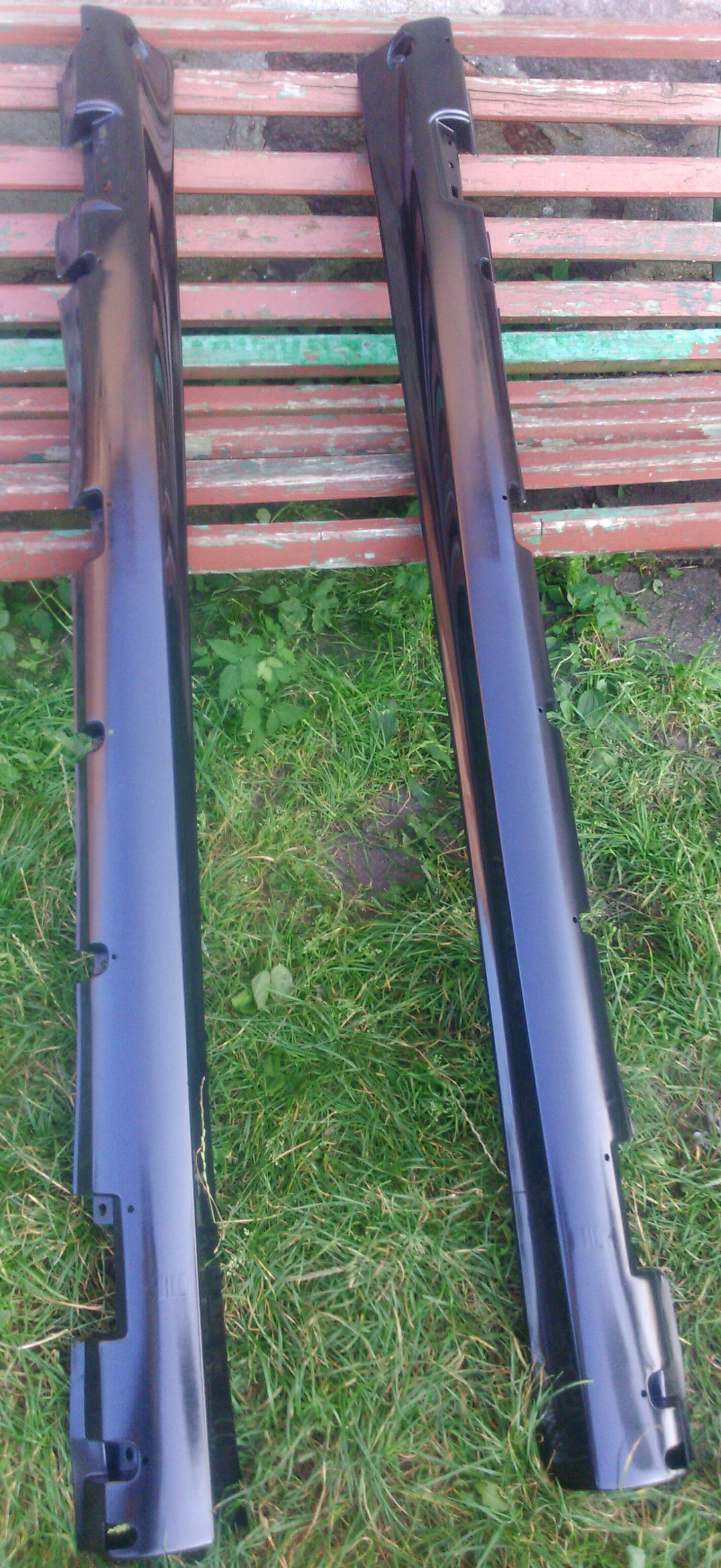

Ostatnio kupiłem nakładki progowe z pakietu Sport Pack w całkiem dobrym stanie <jupi> planuje też wrzucić dokładkę z Seata Leona Cupra.

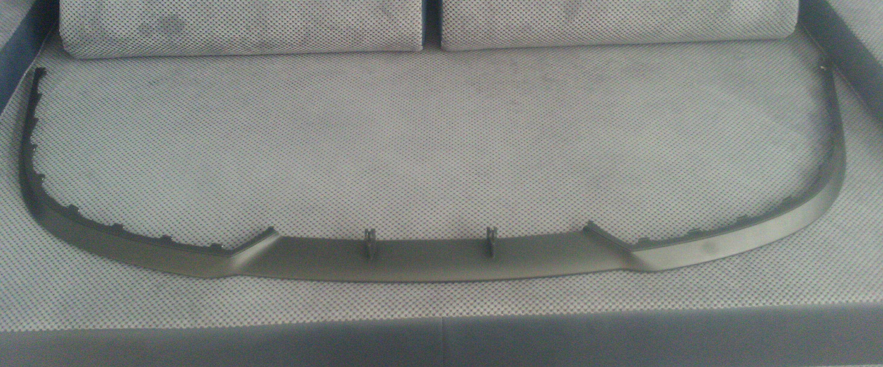

W wolny weekend pomalowałem nakładki, a dzisiaj dotarła dokładka z Seata Leona Cupra, montaż niebawem...

Fanty już zamontowane, dokładka wymagała małych przeróbek, a progi pasowały idealnie. Wygląd auta na plus, teraz wzroku nie mogę oderwać :) ale brakuje felgi min. 18' przyciemnić szyby i jeszcze czegoś...
Na koniec zająłem się korektą lakieru, glinka SG, cleaner Polish Pro 2 PB, wosk Paste Wax 2685 FK.

Postprzez stachan » 28 wrz 2016, 06:06
wilusjdm napisał(a):a progi pasowały idealnie
W jaki sposób montowałeś progi?

Postprzez wilusjdm » 28 wrz 2016, 10:10
Progi wkejone na taśmie dwustronnej 3M 12mm i na zaslepkach/kołkach, które były już na samochodzie. Dokładka też wklejana na taśmie, kilka wkrętów (bo nie szło inaczej dopasować) i na koniec czarny klej.

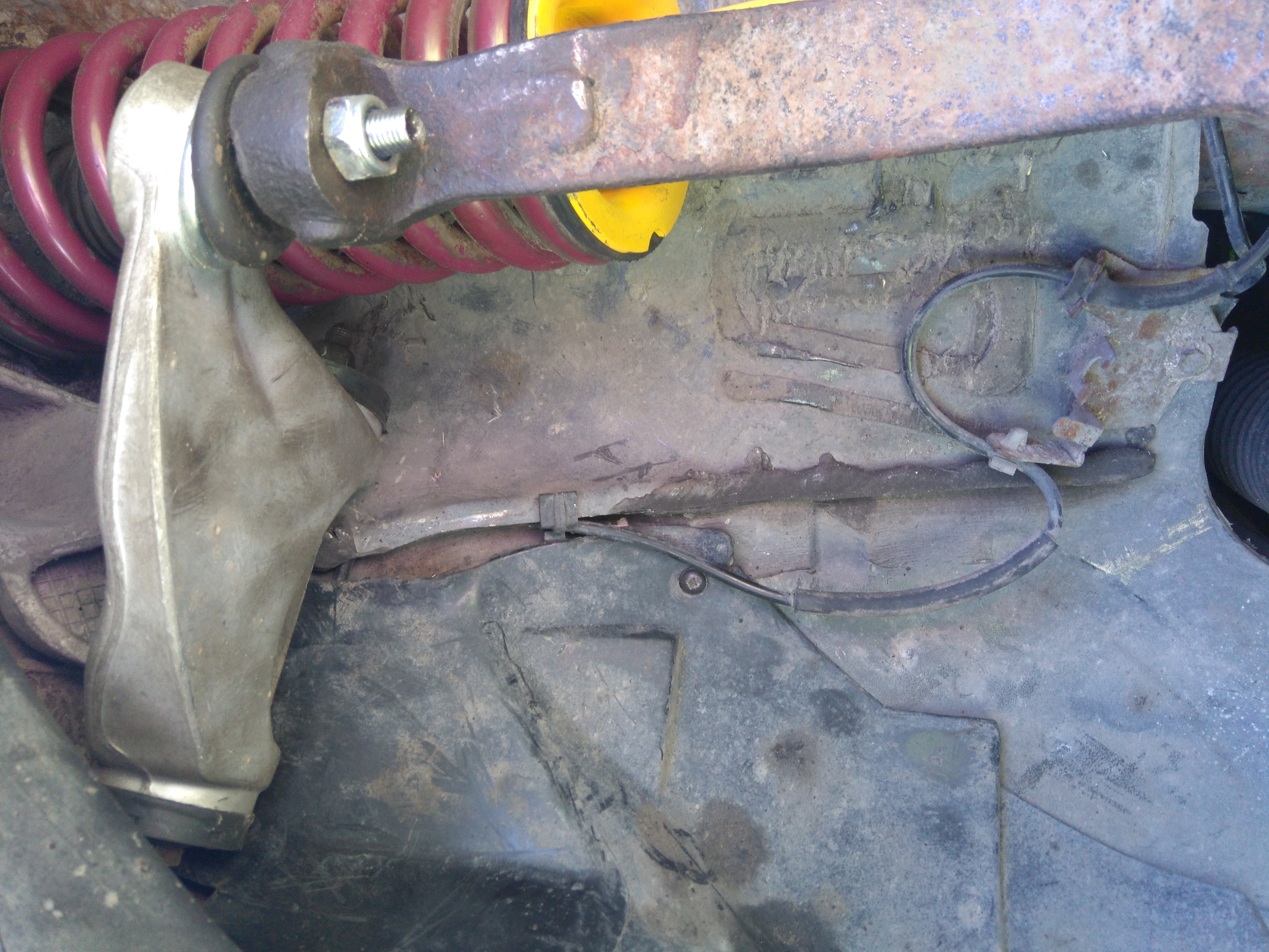

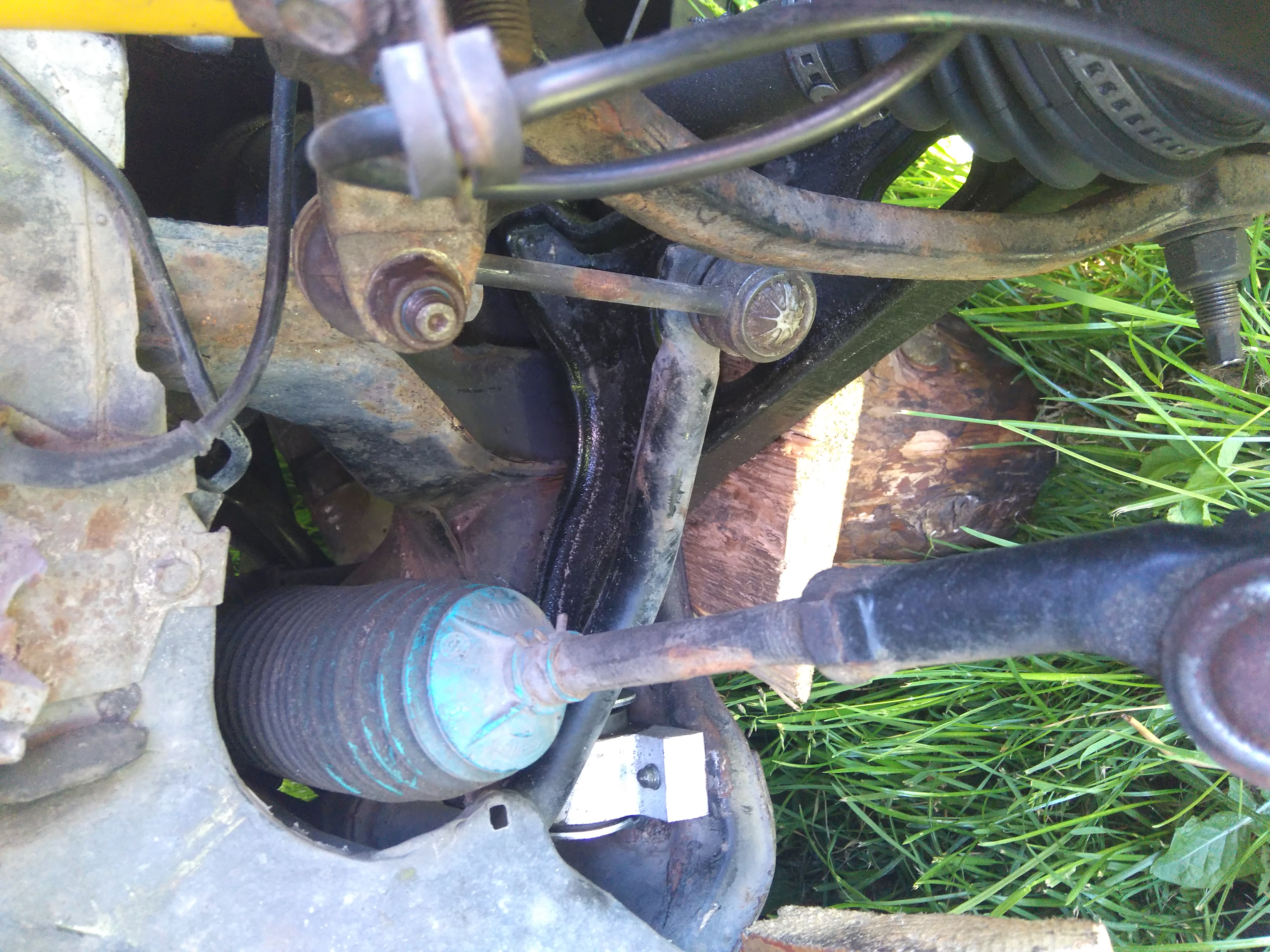

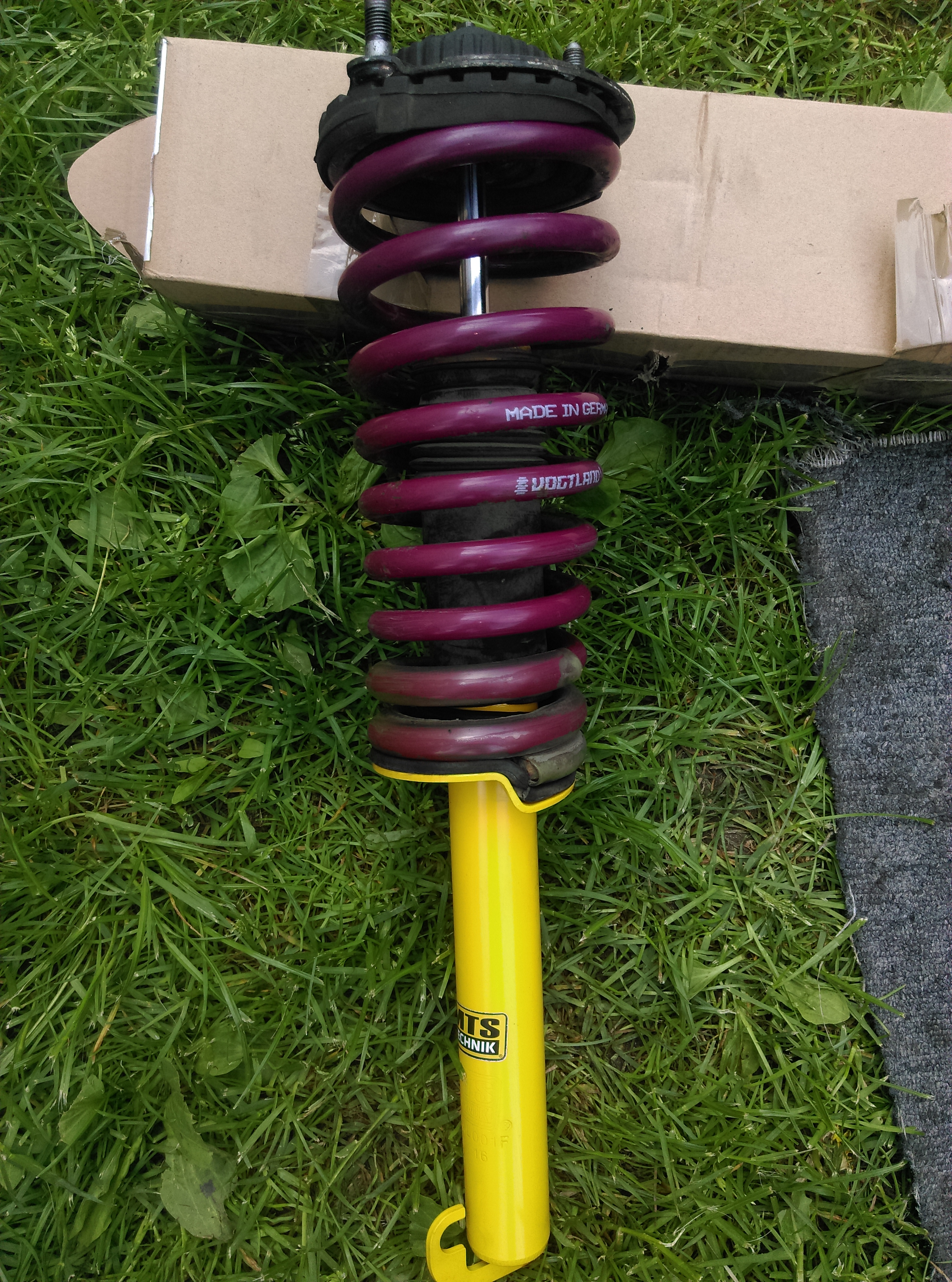

Także ten, jak wiadomo zawieszenie przednie w Alfach nie należy do długotrwałych. Dlatego z przodu wymieniłem elementy, które dawały o sobie znać. Kpl. Wahaczy góra, dół, amortyzatory i od razu za jednym zamachem wymieniłem osłonę przegubu i hamulce tarcze, klocki.
A jeszcze wcześniej zalany olej tradycyjnie Shell Ultra Diesel 5w40 wraz z filtrami, sprytnie wymieniony olej w skrzyni biegów i kupiona została używana ale oryg. pompa wspomagania (w starej padło łożysko i simmering. Wpadł też bagażnik rowerowy na klapę <jupi>
Górny wahacz Fast
Dolny wahacz Fast
MTS'y
Tarcze Febi/Bilstein i klocki Delphi
